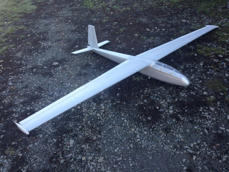

    Is dat hem, is hij eindelijk binnen (jouw foto?)?
    Het is mij na drie pagina`s met verschillende linkjes etc. eigenlijk niet duidelijk welke je nou besteld hebt :oops:
    Die Blanik op jouw laatste foto ziet er behoorlijk glad uit :thumbsup:, maar een andere foto uit jouw linkjes is deze:
    Zijn dat dezelfde Blanics?
