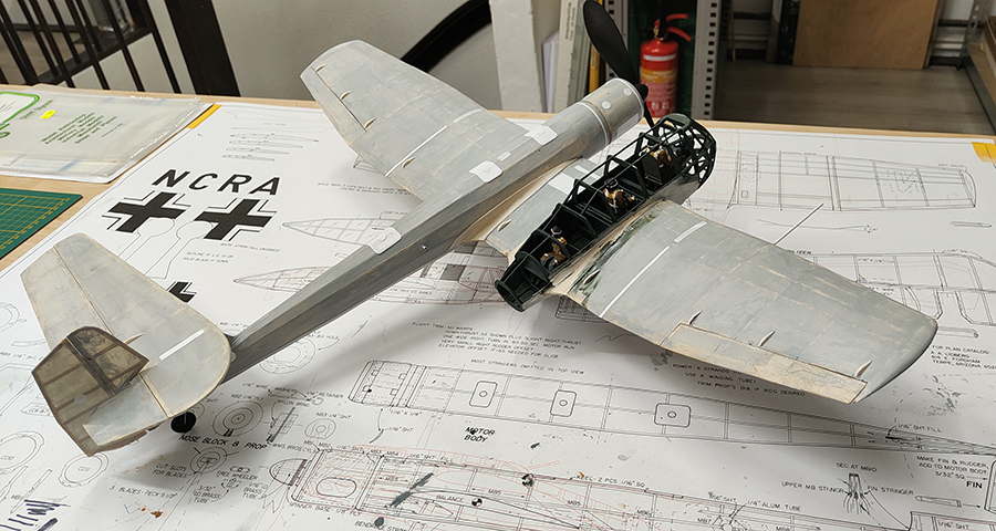

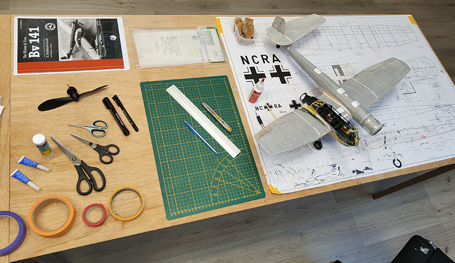

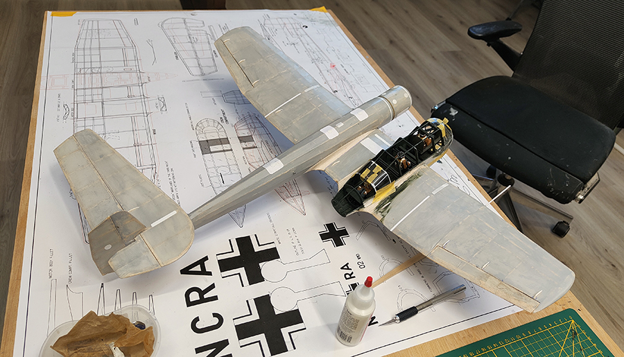

De BV-141 is inmiddels in elkaar gelijmd:
full
Het hoofdlandingsgestel in de vleugel en het staartwiel in de romp gemaakt volgens tekening.
Vleugelfairings van 0.8mm balsa gemaakt en de cockpit van binnen donkergroen geschilderd.
Er zit heel veel glas in de greenhouse dus er moet wel iets van binnen gebeuren...

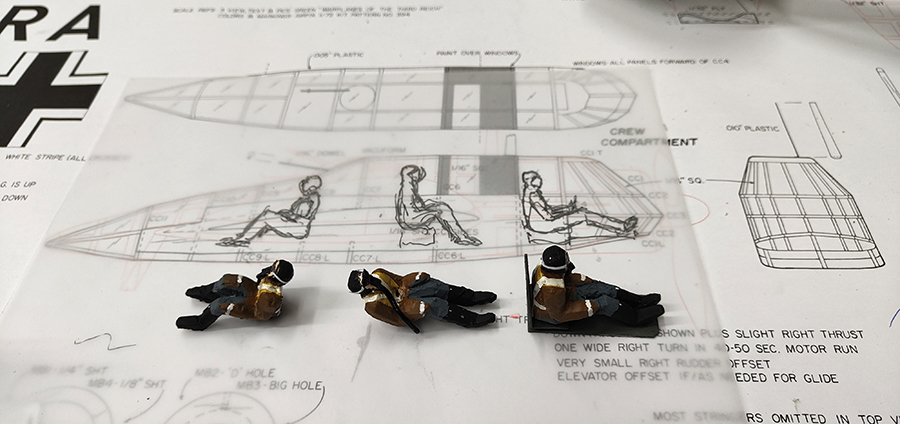

Ik ga voor dit testmodel geen uitgebreide schaalcockpit maken, maar wil er wel een (illusie van) piloot, navigator en schutter in maken.
En dit keer dan ook full-body piloten, geen bustes.

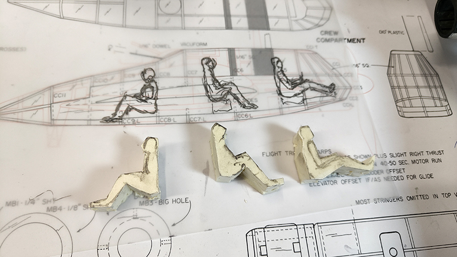

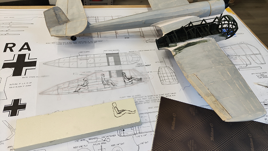

Een schetsje gemaakt en deze overgezet op een stukje isolatiemateriaal:
full

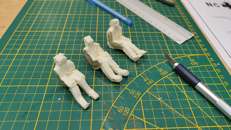

De piloot, navigator en schutter grof uitgesneden:
full
Ik dacht het schuim vorm te kunnen geven met de dremel, maar dat ging helaas totaal niet.
Dit schuim is niet echt geschikt hiervoor, te grof en te flexibel...
Ook schuren ging niet, dus de pilootjes geheel met een scalpel grof vormgegeven:
full
Van Gerard Brinks begreep ik dat Roahcell hiervoor gebruikt wordt door de meesters.
Maar dat heb ik niet in huis en dit wordt een testmodel, dus dan maar groffe pilootjes, als er maar iets in de cockpit gebeurt:
full

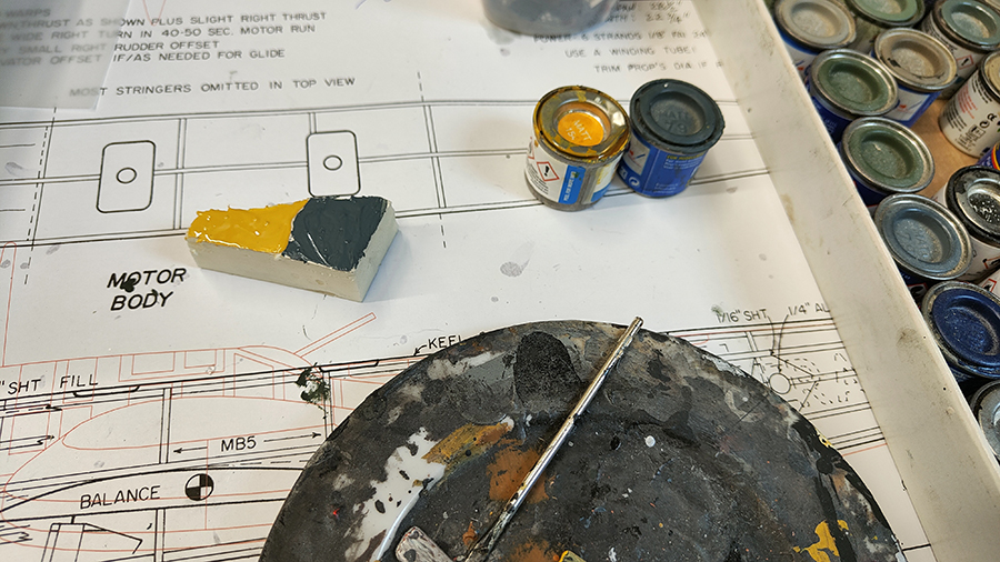

Eerst even testen of Humbol en Revelll verf het schuim niet doen smelten.
Ik had het er heel dik opgesmeerd maar geen reactie, de pilootjes kunnen worden aangekleed:

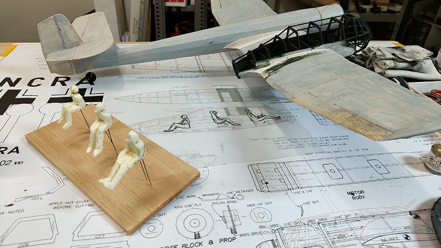

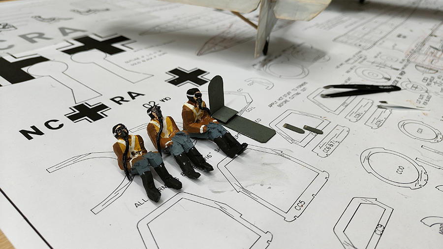

De piloot in een seat gezet en voetpedaaltjes gegeven:
full
De piloot (voor het CG) weegt 2.02g, de navigator (op het CG) weegt 1.11g en de kleine staartschutter nog geen gram:
full
Vier gram totaal voor de drie full body pilootjes.
Grof, maar er zit wel iets in de cockpit straks...

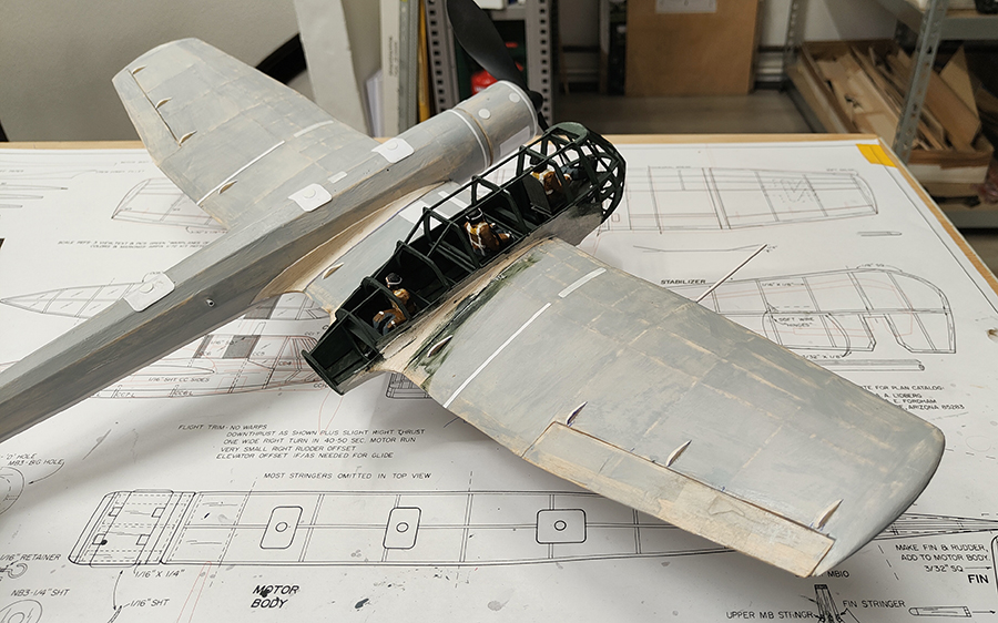

De piloot, navigator en schutter op hun plek in de cockpit gelijmd:
full
De kist voorzien van wat oppervlakte detail gemaakt van stukjes papier en licht balsa:
full
Landingsgestel voorzien van de deuren en een pitot tube in de vleugel gemaakt:
full

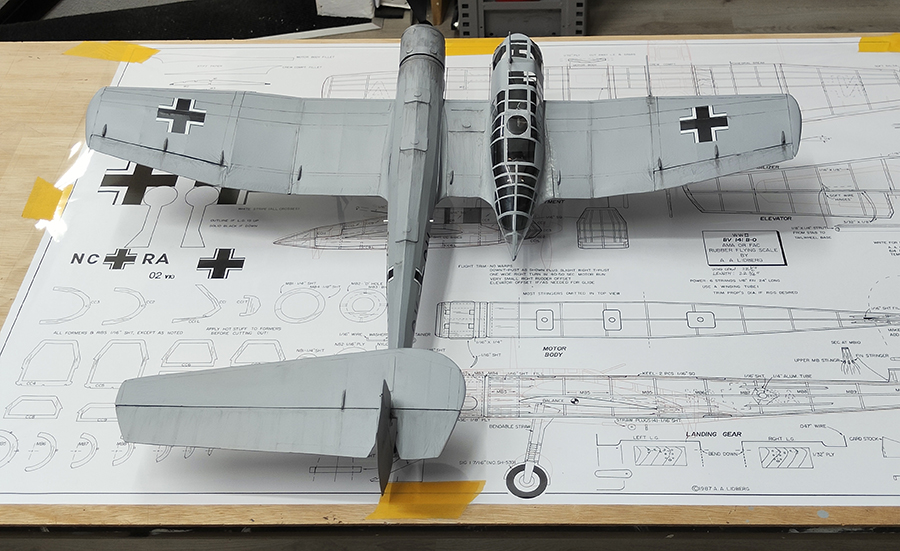

Zo staat de BV-141 er nu bij:
full

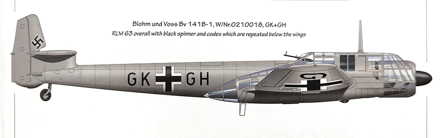

Ik heb voor dit testmodel gekozen voor deze uitvoering, de GK+GH:
full
Eenvoudig monocolor kleurenschema, geheel RLM63.
Maar ik gebruik hiervoor een "middengrijze" spuitbus van de Action...
Als ik een F4D versie van deze kist ga maken, dan ga ik natuurlijk wel de RLM kleuren gebruiken.
En dan zeker ook een versie met de driekleurige splinter camouflage.

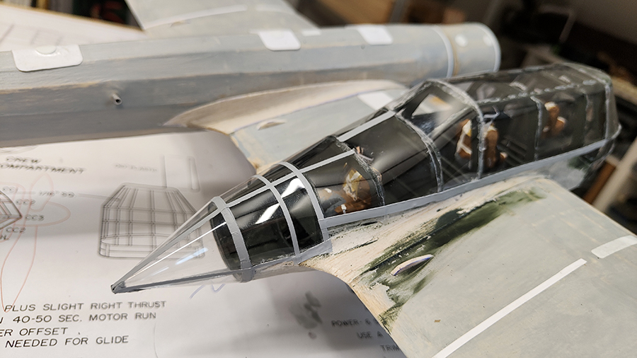

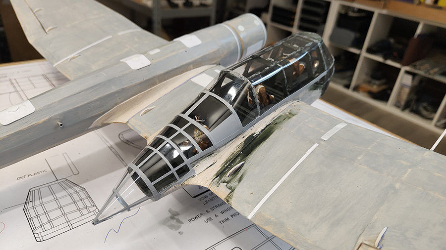

Verder met de meest uitdagende klus... de beglazing van de greenhouse

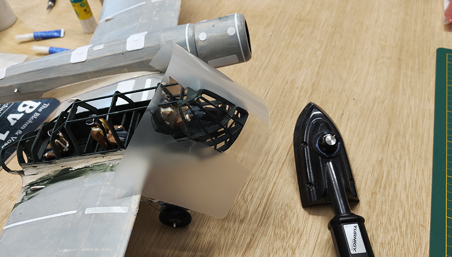

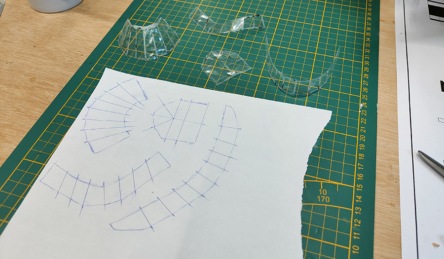

Ik had op Facebook iemand doculam zien gebruiken voor de bekleding van een kist en ik kreeg een idee.
In plaats van alle raampjes in de neus van star transparant plastic plaat te maken ga ik proberen deze in drie delen te maken van doculam.
Om te testen bij de Action lamineerhoezen gehaald en dit geprobeerd:
full
Het spul werd door hitte mooi transparant en het hechte zich goed, maar spande niet op en werd slordig...
De poging er weer voorzichtig afgehaald en er bleef een mooie sjabloon over!
De andere stroken dus toch ook gemaakt, maar nu puur als sjabloon voor de raampjes van styreen:
full
Op tekening staat dat daarvoor 0.005" plastic gebruikt moet (kan) worden.
Dat heb ik op voorraad want daar maak ik meestal de raampjes voor de FF modellen van:
full
De doculam sjablonen gebruikt om de 0.005" styreen raamstrookjes op maat te maken.
Deze raamstrookjes één voor één op de cockpit gelijmd met canopyglue, elf stuks in totaal:
full
full
Als laatste de punt achterin, dat was even pielen maar gelukt en de cockpit is dicht!

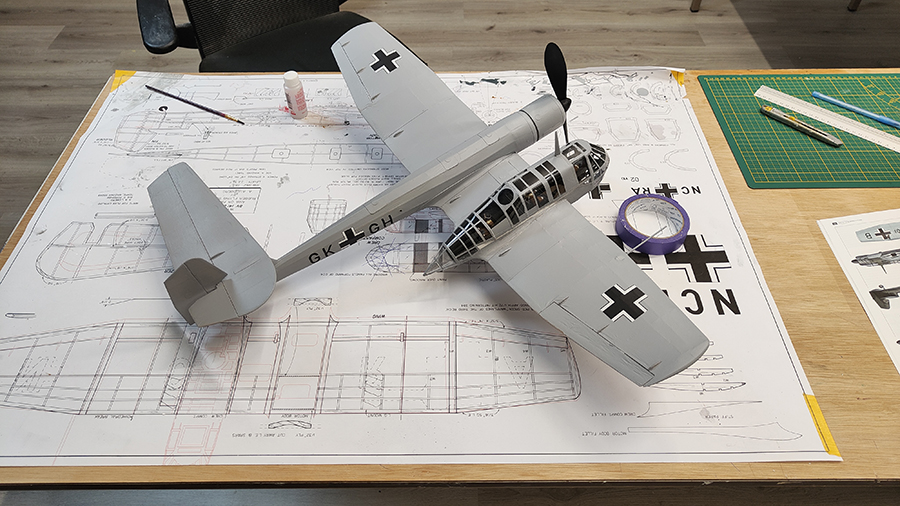

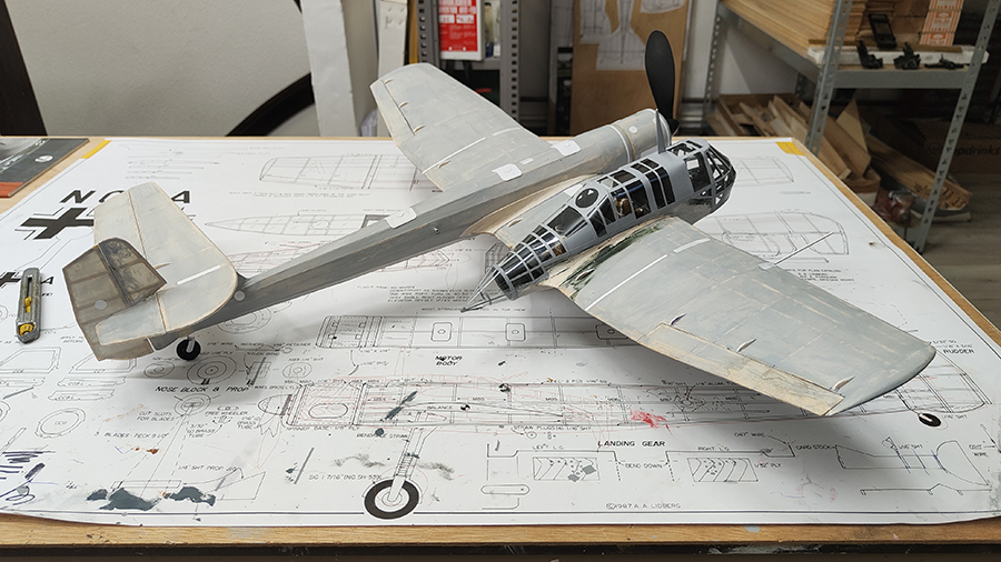

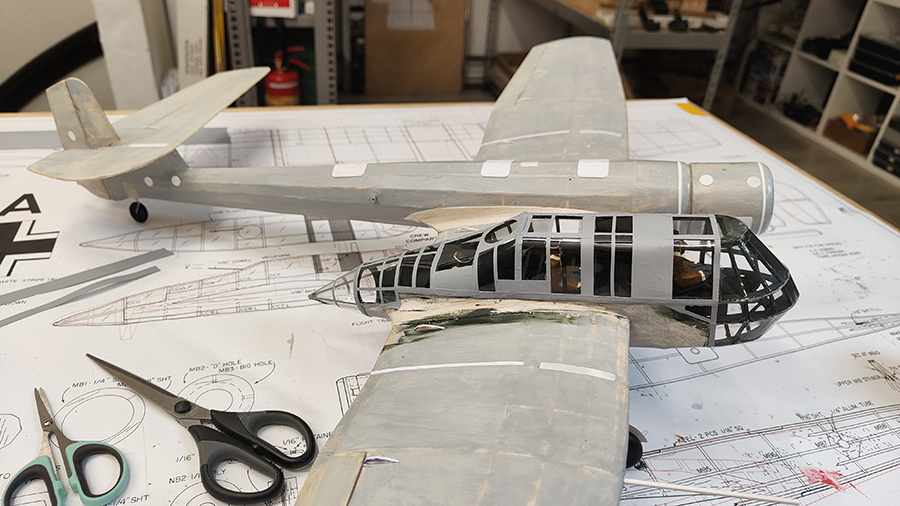

Voor het cockpitframe heb ik eerst dun aluminiumtape in de grijze eindkleur gespoten.
Daarna dunne strookjes gesneden en deze één voor één aangebracht:
full
full
Van achter naar voren gewerkt, hier alleen de neus nog:
full

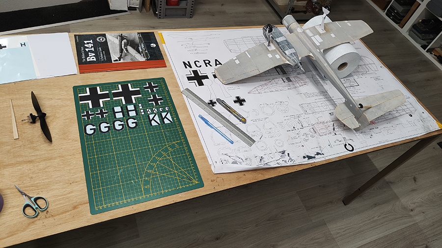

Tijdens het drogen van het een en ander vast de decals voor de GK+GH uitgesneden:
full

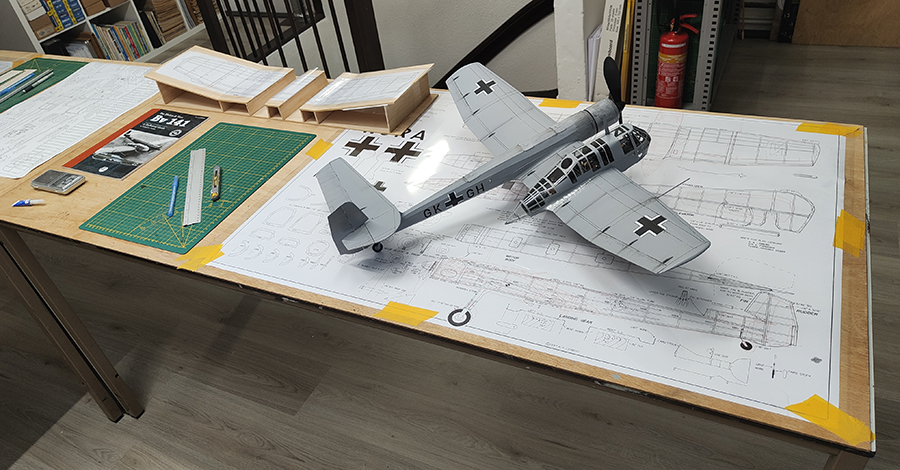

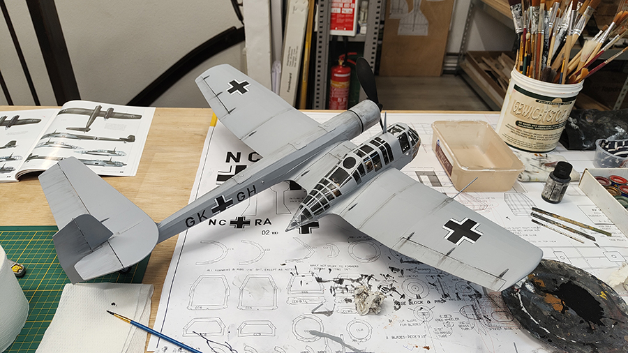

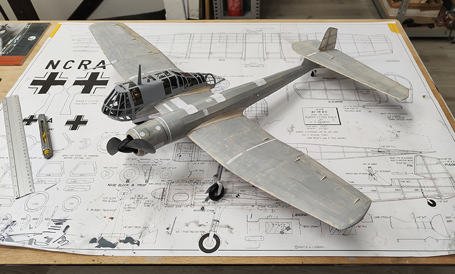

Zo staat de GK+GH nu op de bouwtafel:
full
full
full
full
Klaar voor de overall grijze kleurnevel.

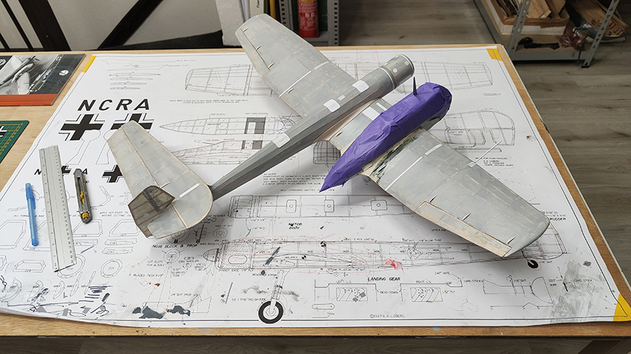

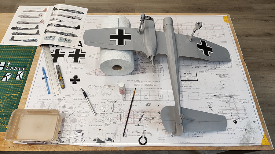

De grijze nevel over de kist gespoten, laten drogen en de afplaktape verwijderd.
De decals kunnen erop al zijn het er niet veel op deze kist, alleen de balkenkruizen en registratie.
Begonnen met de onderzijde van de vleugel, de registratie moet hier nog:
full
Daarna de bovenzijde en als laatste de rompregistratie:
full
De wielen had ik niet afgeplakt en zijn nu grijs... de banden bijgewerkt met Humbrol mat zwart:
full
Met verdunde donker grijze Vallejo wash de kist wat weatheren:
full
Op een paar plaatsen met dry-brush wat aluminium (slijtage) aangebracht.
Met een dunne pen heel voorzichtig over het tissue paneellijnen aangebracht:
full

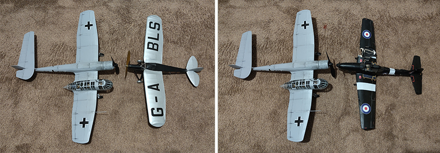

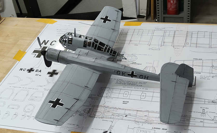

De BV-141 in verhouding tot de West Wings Puss Moth en de vergrote Aerographics Chipmunk.
De BV-141 heeft veel vleugeloppervlak!
full

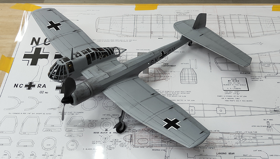

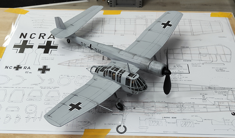

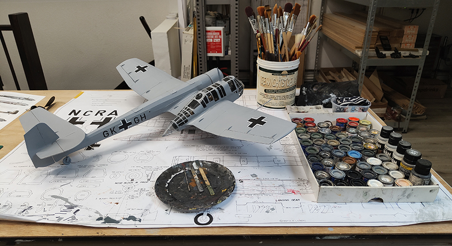

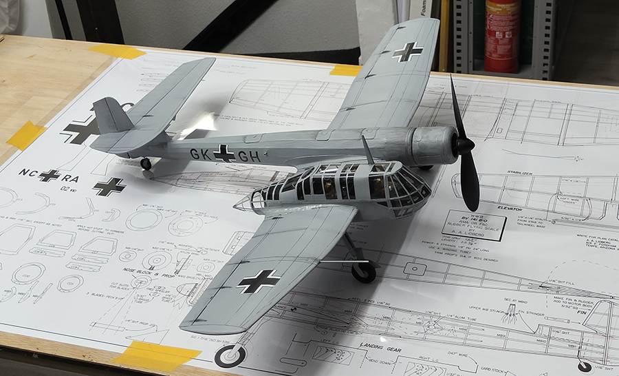

Deze testversie GK+GH is gereed voor de maiden flight!
full

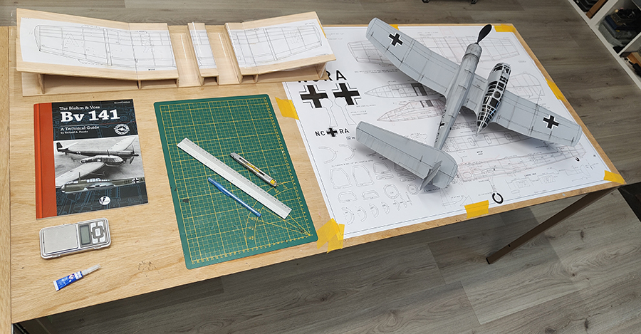

Nieuwe tekening met daarop in dunne rode lijnen een schaal three view opgespannen.
Ook de vleugeljig er weer bij gepakt:
full

En in een recordtijd gebouwd! Neem je nog tijd om te eten en te slapen? Alle gekheid op een stokje, een prachtig model. Wat weegt ie en had je nog ballast in de neus nodig om het zwaartepunt goed te krijgen?
Dank Eric en Henk!
AUW..
Dat betekend in ons vocabulaire "All Up Weight", maar hier toch gewoon bedoeld als auw ;)
Ik vind de kist behoorlijk te zwaar geworden namelijk...
Vleugeloppervlak: 8.55 dm2
AUW: 115 gram
1/8.55*115 = vleugelbelasting: 13.45 g/dm2
AUW (all up weight): de kist weegt 95 gram, er is 25 gram (!) lood nodig voor correct CG!
Daar zit de auw in kleine letters...
Ik zou nu schrijven,... ben benieuwd of en hoe het vliegt...
Maar dat weet ik reeds:
De kist heeft in mijn ogen zeker potentie :thumbsup:
Vliegt niet anders dan andere kisten, dat had ik niet echt verwacht.
Op naar versie twee met een lichtere staart, rondere motorromp, etc, etc.
Ik heb iets met deze kist, weet niet wat, maar geniet ervan, is nog niet klaar.
Groeten, Ramses
