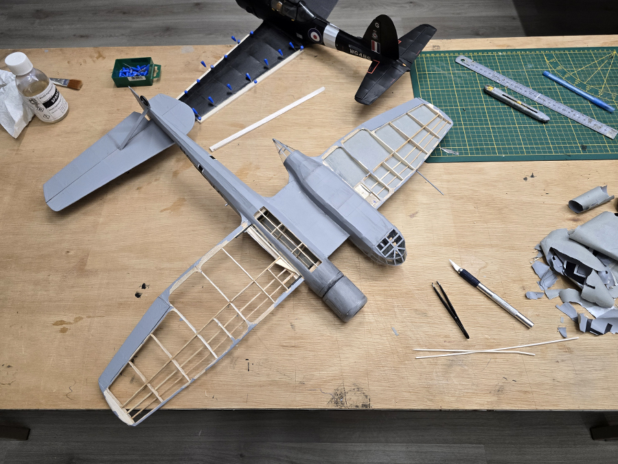

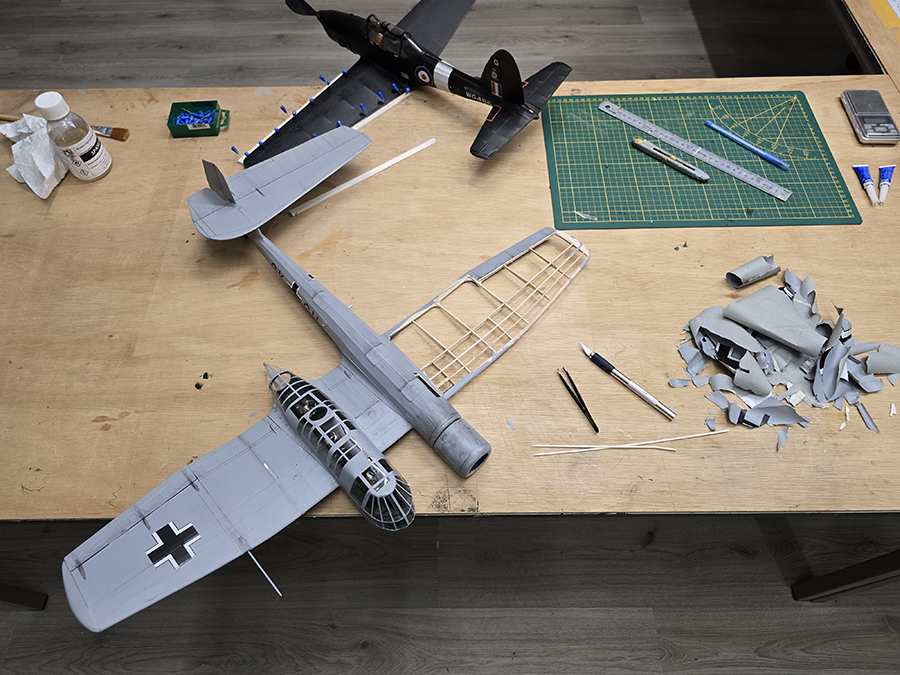

Het landingsgestel verwijderd en begonnen met het verwijderen van de tissue:
full
Idem de onderzijde:
full

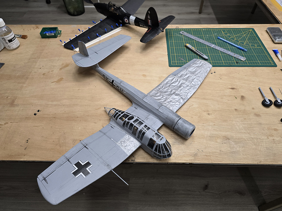

Bekleed met de zilverkleurige VMC tissue (hier zojuist nat gespoten):
full
Idem de bovenzijde:
full

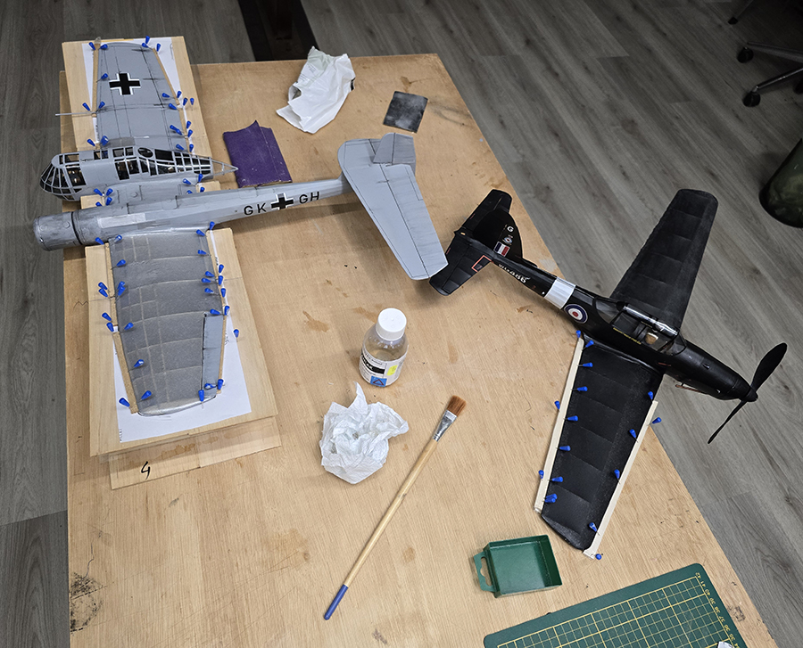

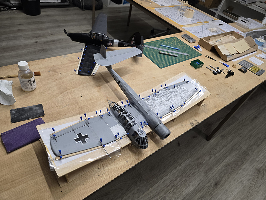

...en laten drogen in de vleugel jig:
full
Eerste laag spanlak erover en weer fixeren in de jig:
full

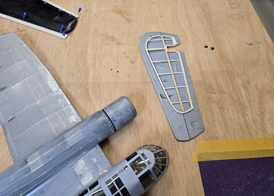

Het stabilo verwijderd en een nieuwe, meer schaal versie gemaakt:
full
Dat scheelt flink qua oppervlakte:
full

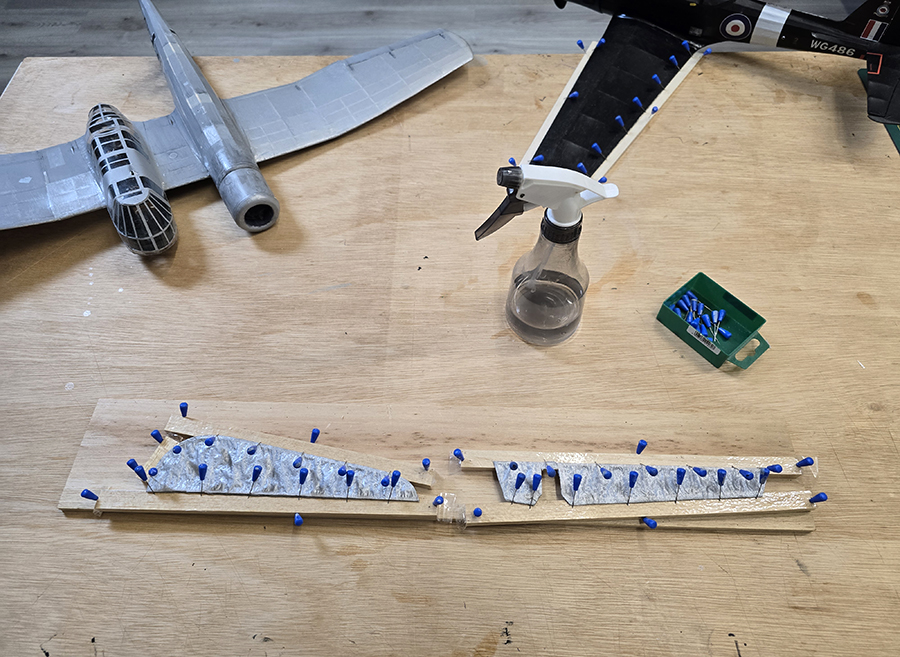

Het stabilo met tissue bekleed, de boel natgespoten en gefixeerd op de bouwtafel:
full
Nu alles goed laten drogen.

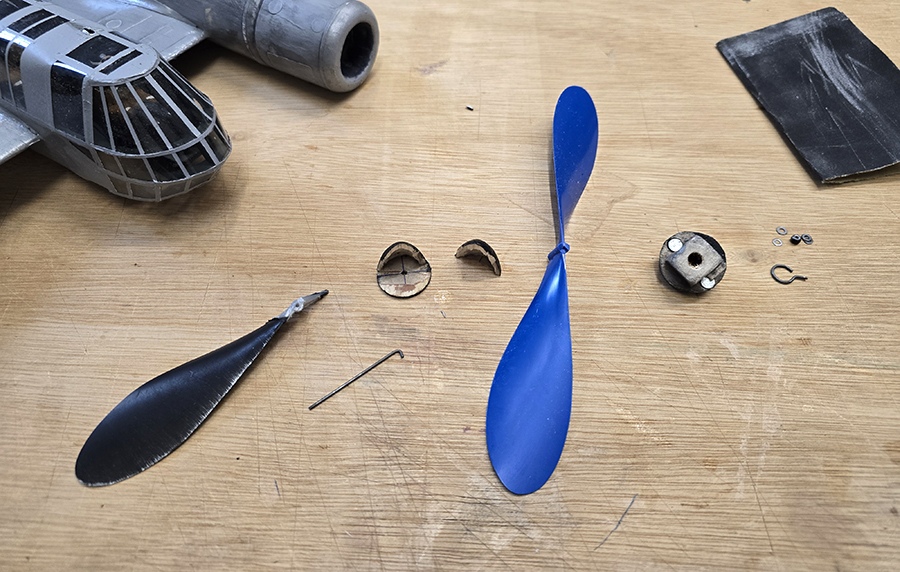

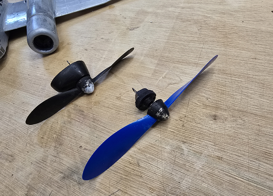

De prop was gebroken bij de laatste landing.
De spinner voorzichtig doorgesneden en de gebroken prop verwijderd.
Een nieuwe, iets grotere prop gepakt en klaar om alles weer in elkaar te zetten:
full

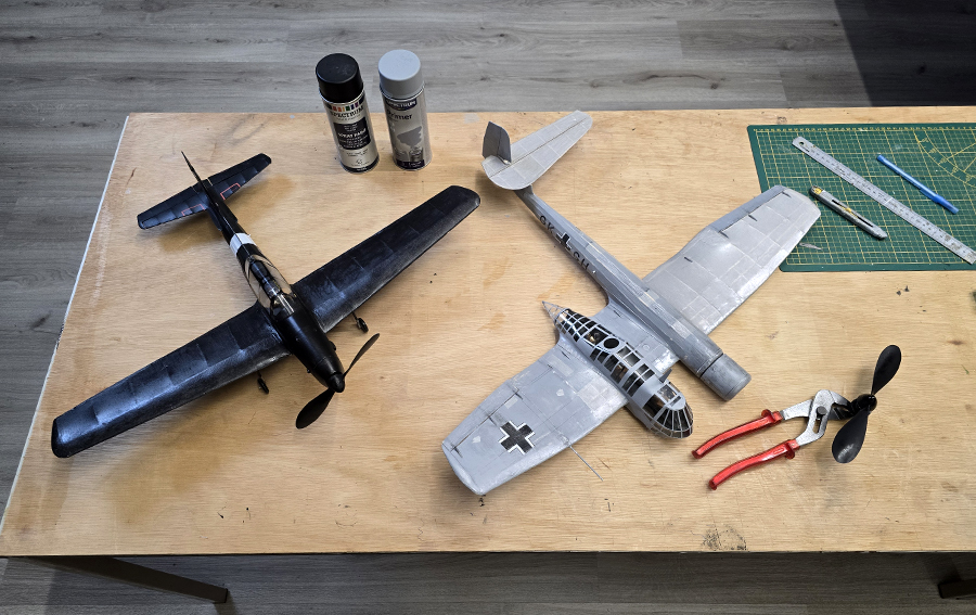

De gerepareerde Chipmunk spinner en BV-141 spinner:
full
Beide spinners en de BV-141 propeller zwart gemaakt.
De BV-141 is klaar voor de overall grijze kleurlaag (uit spuitbus):
full

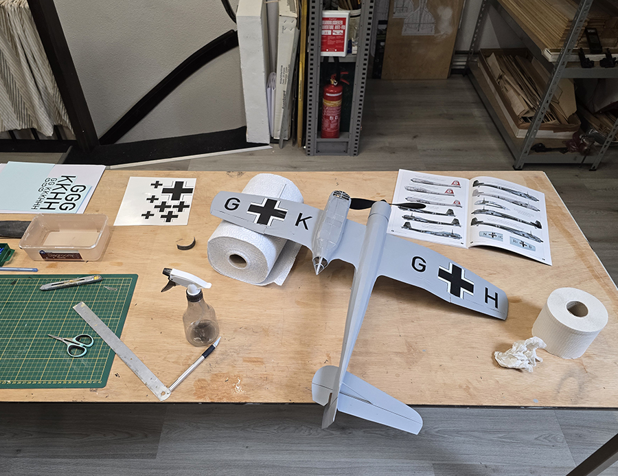

Nieuwe decals op de BV-141 gemaakt:
full

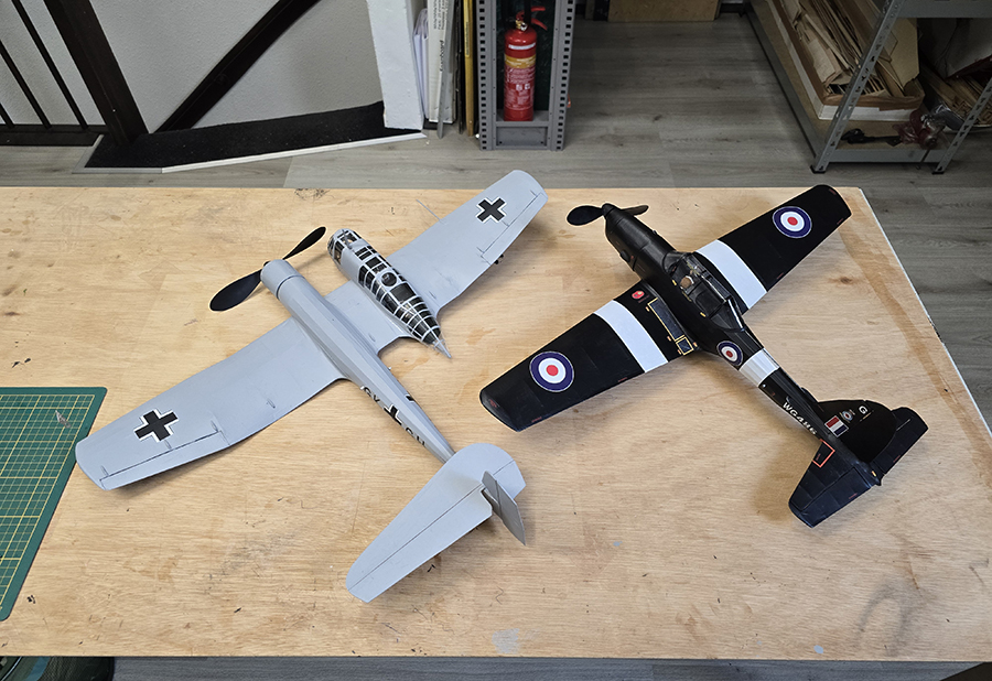

En zo ligt de BV-141 nu op de bouwtafel:
full
Volgende te doen zijn enkele paneellijnen en wat weathering.
