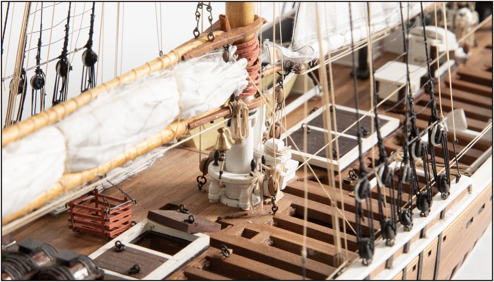

Peter, Denk dat op BN-II geen personeel meer is om de bel te poetsen. Wordt op zee snel groen. En dat klepeltouw heet heel sjiek allemanse(i)nd. Van oorsprong had zo'n eind een andere functie en die verklaart ook de naam. Zie link. Gr. Klaas.
https://nl.m.wikipedia.org/wiki/Allemansend
Hoi Koos. Dat had ik gewoon moeten weten. Bij de lessen bij de oude zeerot, dik 45 jaar geleden, zelf nog met zo’n stukkie siertouw bezig geweest ……. :rolleyes:
Gr. Peter
Ja Peter, soms zakt de opgedane kennis een beetje weg. En toen ik het las herinnerde ik me ook weer waar de naam vandaan kwam. Zo zie je maar waar een eindje touw nog goed voor kan zijn. Kijkend naar jouw foto's van de bel vraag ik me dan weer af waarom men de klepel met allemansend heeft opgebonden. Bang om een rondje te moeten geven? Waarschijnlijk om te voorkomen dat hij bij onder helling zeilend gaat slaan. Wel leuk dat je nog een enigszins passende bel op magazijn had. Gr. Klaas.

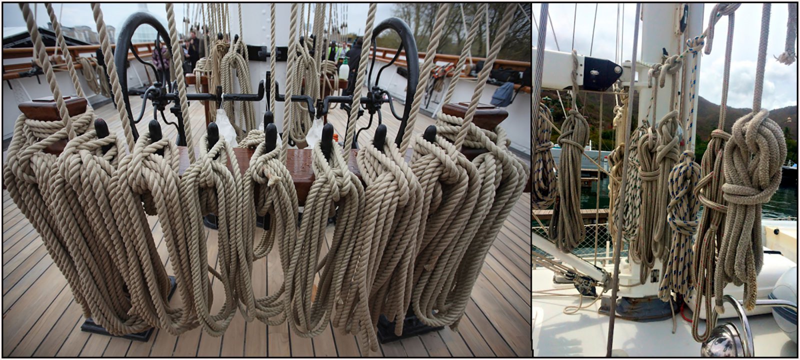

Begonnen met het opschieten van de touwen. Diverse voorbeelden bestudeerd. Het kan met rondtorns of met een enkel doorgehaalde lus:
Mijn voorkeur gat uit naar de linker foto. Rechts toont meer een touw dat niet voor direct gebruik aanwezig is. Op schaal wel iets makkelijker om het geheel bij elkaar te houden. Maar we gaan dus niet voor het 'makkelijk' .......

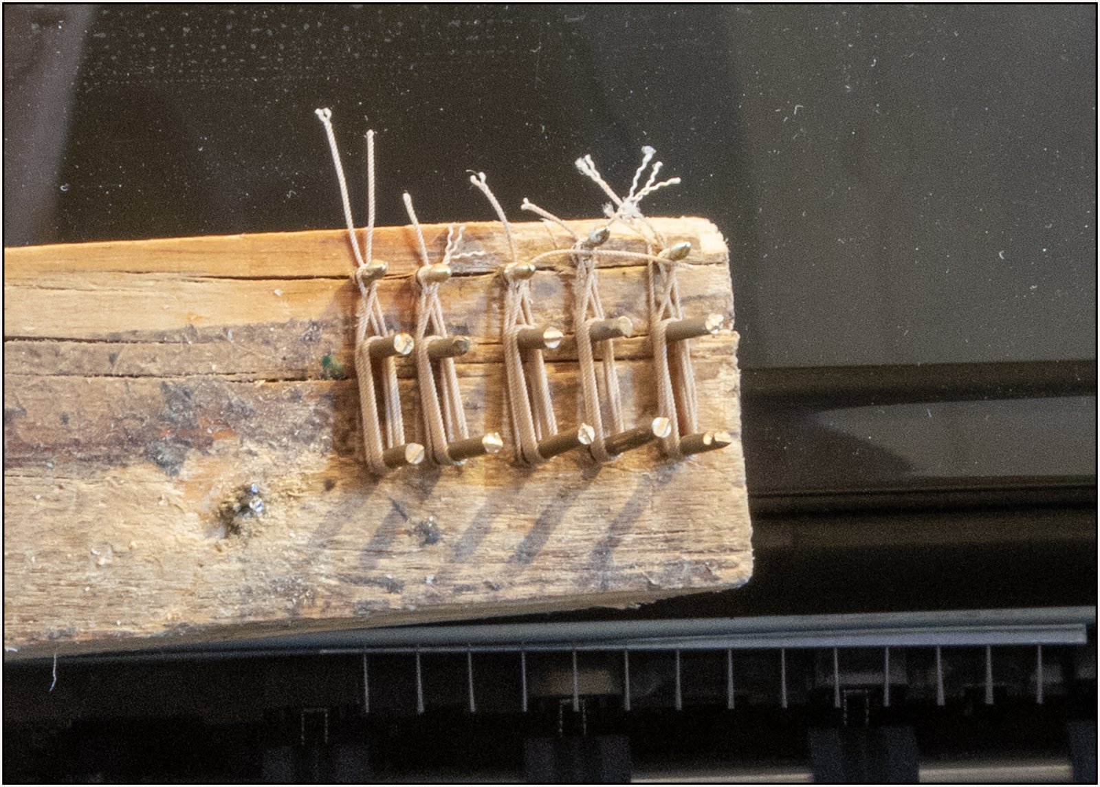

Begonnen met een paar proefjes. Een malletje gemaakt:
De onderste slag heeft een lus naar boven die eenmaal uit de mal doorgehaald wordt.
Na het opspannen heb ik ze ingesmeerd met verdunde houtlijm.

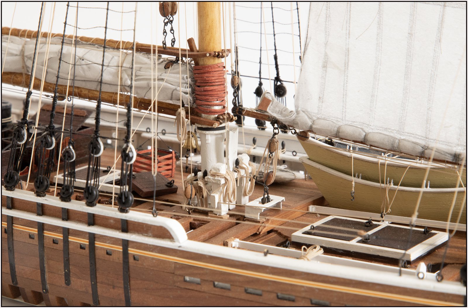

Rond de hoofdmast begonnen:
Met nog een enkele onwillige.
