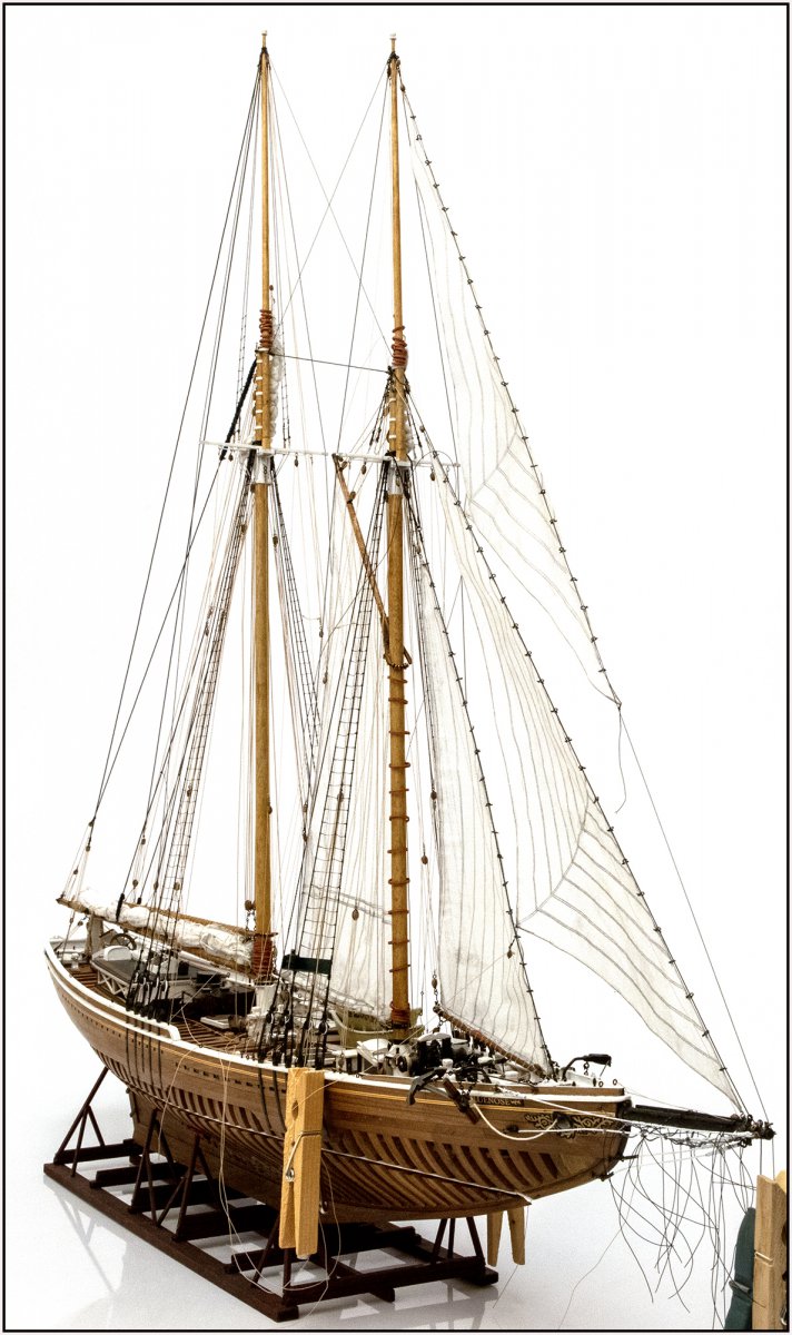

Na een weekje vakantie, de bouw weer opgepakt.

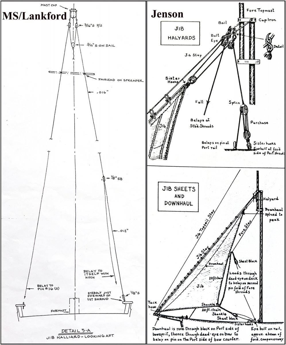

De volgende stap is het aanbrengen van de jib/kluiver. Ik had al de tekening van MS/Lankford geplaatst bij het aanbrengen van de jumbo jib/fok. Met de opmerking dat ik een enkelschijfs blok had vervangen door een dubbelschijfs. Die keuze wordt ook bevestigd door L.B. Jenson in de Sage. De 2 tekeningen naast elkaar voor de kluiver:
De val hier ook dubbel, door 2 blokken aan de bovenzijde van de ondermast.
De schoot is dubbel uitgevoerd om het zeil over de stag naar stuurboord of naar bakboord te trekken. Afhankelijk aan welke zijde van de wind ze vaart. Jenson tekend die met stukken ketting, maar daar ga ik niet in mee. Hier weer MS/Lankford, met lijnen.
Maar ik moet ook gelijk rekening gaan houden met de balloon jib/buitenkluiver. Want de beide onderhoeken komen samen op het uiteinde van de boegspriet. En ze worden beiden op de boegspriet opgeborgen:

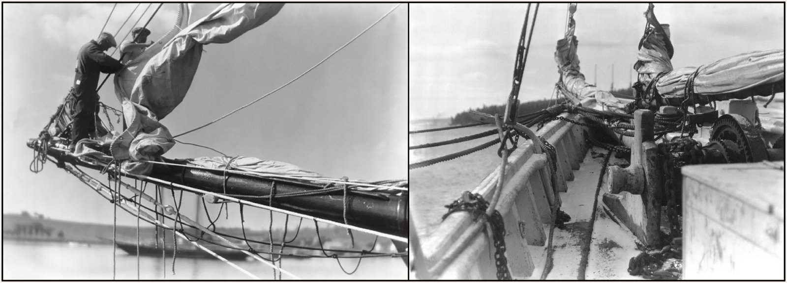

Op de linker foto is de balloon jib/buitenkluiver aan stuurboord opgeborgen en zijn ze met de jib/kluiver bezig. Met het aanbrengen of afhalen met behulp van de hank's.
Op de rechter foto is alles geborgen. Maar beide zeilen moeten dus afzonderlijk van elkaar vastgezet worden. Je ziet op de rechter foto ook de geborgen jumbo jib/fok.

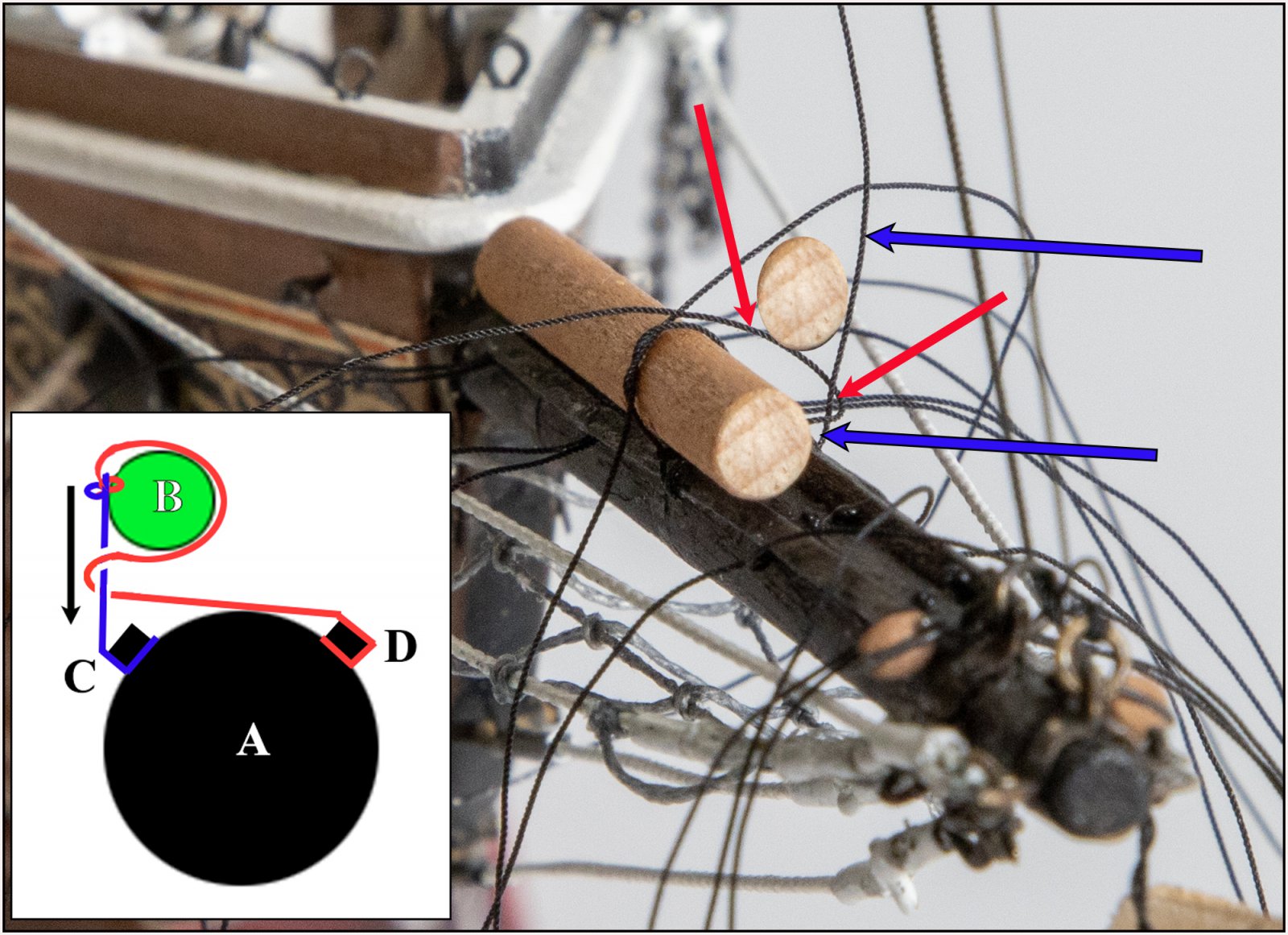

Alle 5 de jib-stops aan beide zijden van de boegspriet ga ik dubbel uitvoeren.
Als voorbeeld het stukje rondhout aan stuurboord, met de tekening links onder als verduidelijking:
A: de mast.
B: het zeil (het stukje rondhout).
C: de blauwe lijn die van de stuurboord zijde omhoog gaat langs het zeil.
D: de rode lijn die vanaf bakboord vlak over de mast naar stuurboord wordt gehaald, omgehaald om de staande blauwe stuurboord lijn heen, en weer terug gehaald wordt richting bakboord. Vervolgens gaat die rode bakboord lijn om en over het zeil heen en weer naar stuurboord. En wordt dan samen met de blauwe stuurboord lijn samengeknoopt. Waarbij de trek naar beneden gericht is om het zeil tegen de boegspriet te trekken.
Voor het 2e zeil (een kopietje van de kop van het rondhout) wordt alles in spiegelbeeld herhaald.
Blauwe pijlen: de omhoog gaande lijn.
De rode pijlen: de lijn die om de blauwe lijn en het zeil gaat.

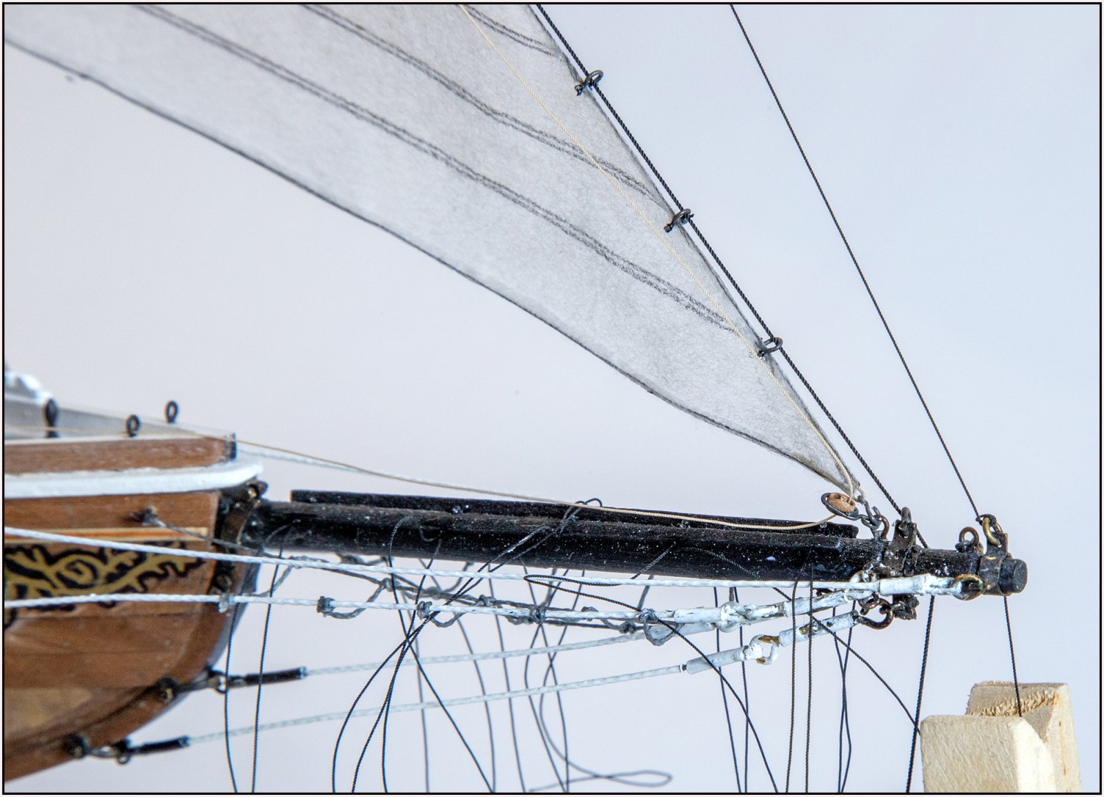

De hals van het zeil is aan een haak op de boegspriet vastgezet:
Met het 2,5mm blok voor de neerhaler.
Ik ben nog steeds tevreden met mijn scratch hank's. Op de boegspriet de 2x5 jib stops. En witte boegstagen moeten nog wat bijgewerkt worden met wit en opnieuw aangespannen. Maar met het bergen van de jib/kluiver en balloon jib/ buitenkluiver zal ik daar best nog wel een keer mee in de knoop komen. Dus dat pas op het einde.

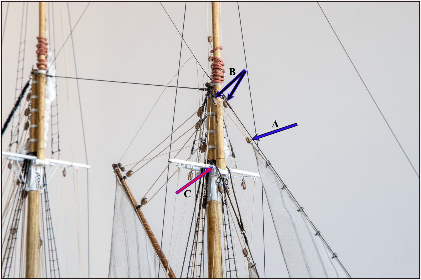

De val (of toch de hijs?):
A: het blok aan het zeil.
B: de beide blokken aan de oogijzers aan de bovenzijde van de ondermast.
C: de beide lopende parten moeten nog door de 2 ogen op de voorste dwarszaling/spreader bar.
Al de op voorhand aangebrachte blokken zijn nu bezet.

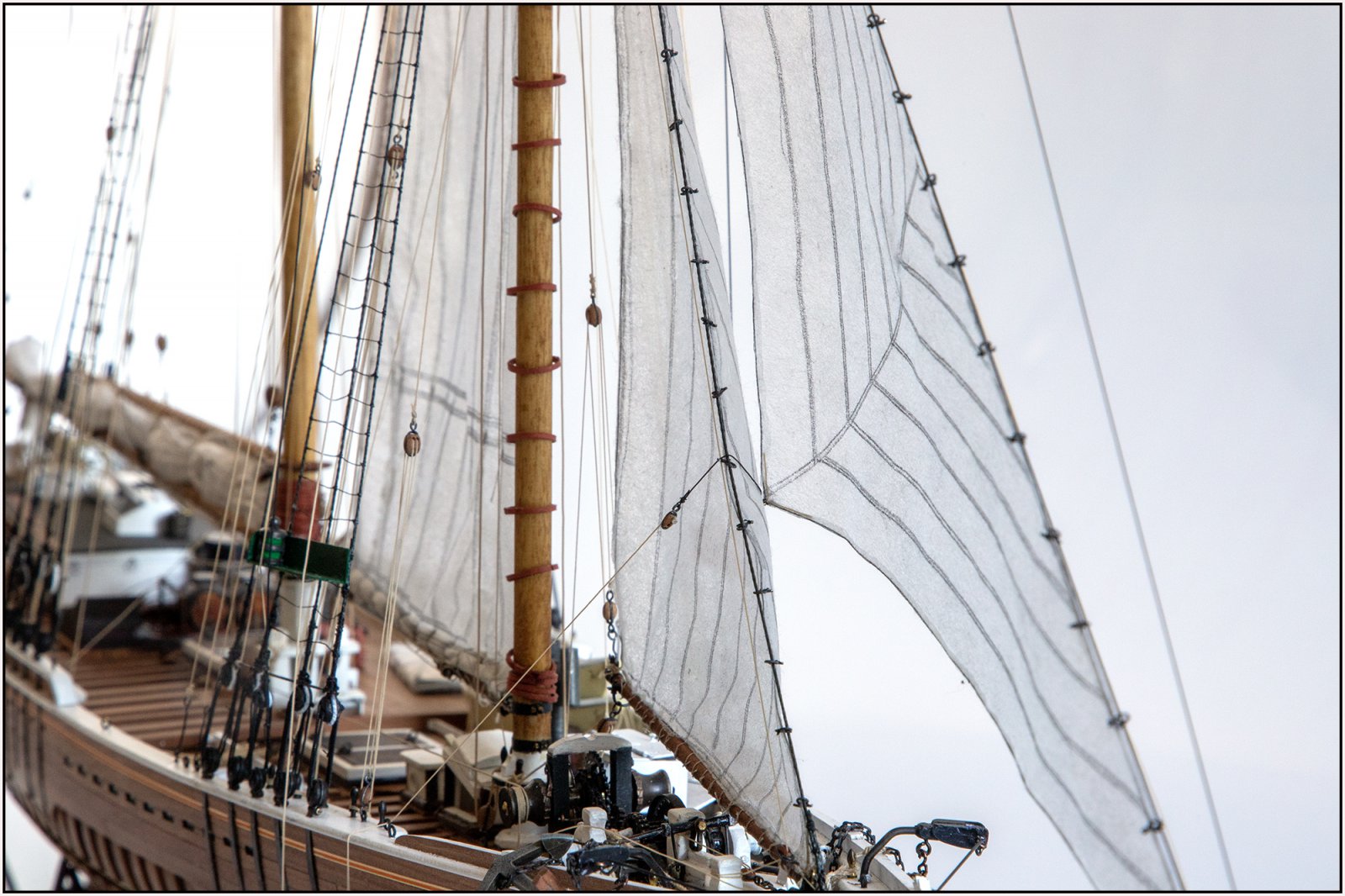

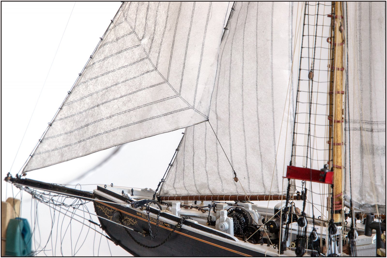

De jib/kluiver met over de stag de schinkel van de stuurboord schoot:
De bolling is nu iets beter zichtbaar. Tijdelijk met een lijntje gezet, maar dat wordt nog een volledige takel.
Zoals de jib/kluiver aan bakboord staat met de bakboord schoot:
Ook met een enkele tijdelijke draad.
En nog maar een plaatje schuin van achter:
Met het laatste zicht op deze jib/kluiver.

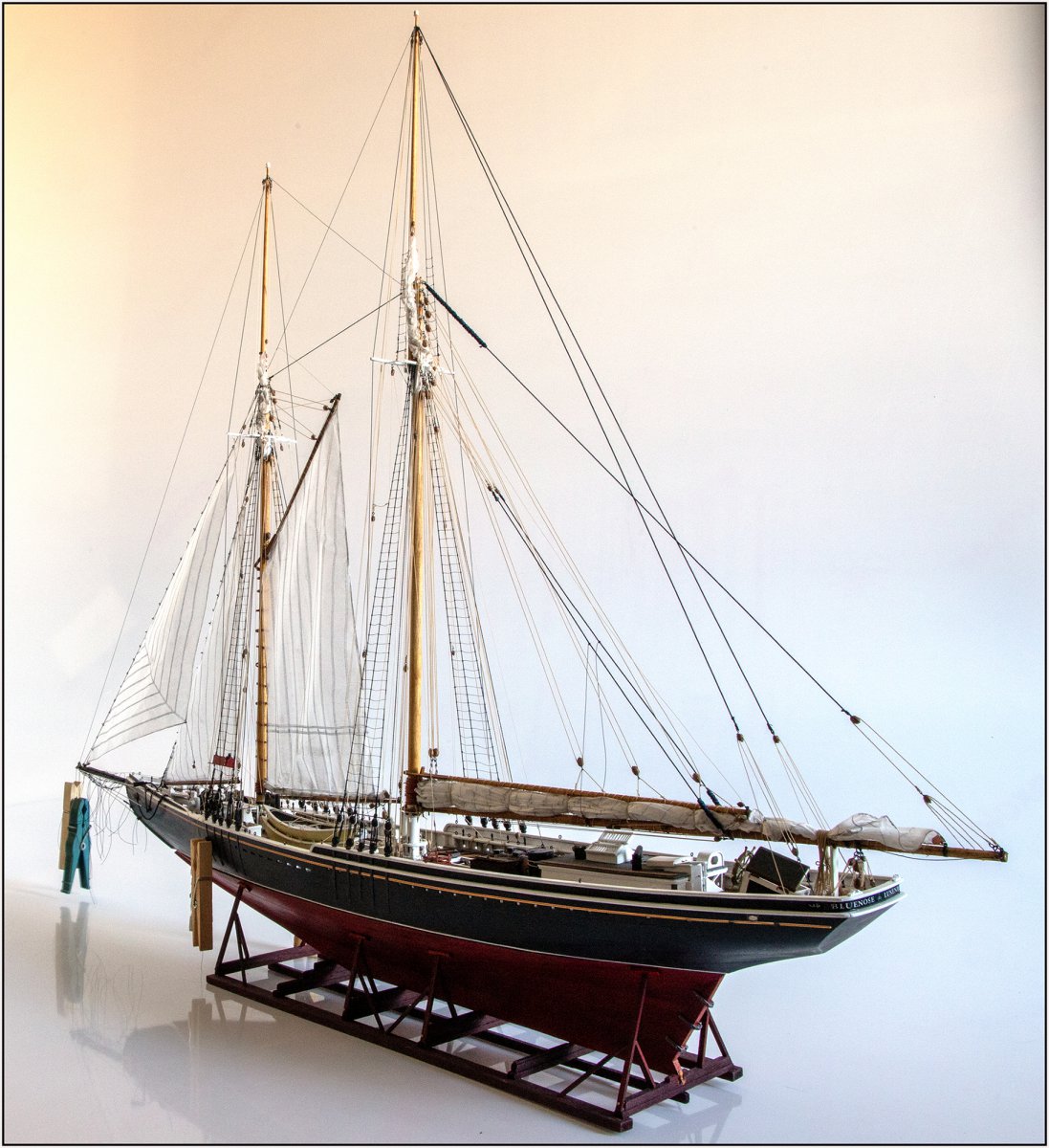

Nu ik de kluiver zo mooi heb staan, begin ik weer te twijfelen …….

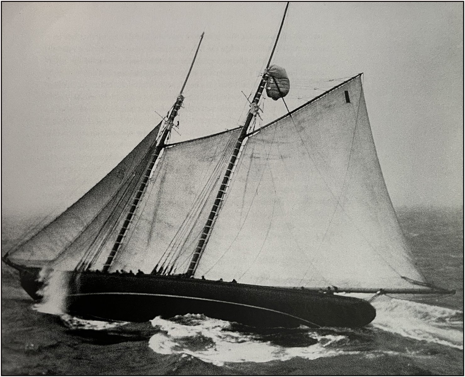

Ik heb deze foto van de Bluenose. Bron: 'A Race for Real Sailors', pagina 167.
En deze van de Gertrude L. Thebaud, tijdens dezelfde race als de foto hierboven vanaf de Bluenose, ook in hetzelfde boek:
Beide met de fok en de kluiver, maar met het voor- en grootzeil. Maar wel op de limiet.
Maar met een gedeelte uit het citaat bij die laatste foto: "On several occasions, she could not properly answer her helm and became caught in irons, forced to watch her rival soaring ahead." Maar of dat aan het zeilen lag?
Maar ik zal het grootzeil niet hijsen. Dat zeil neemt te veel zicht weg van de tuigage.
Keuzes ....... keuzes ........ wie weet mag het zeggen……
Gr. Peter

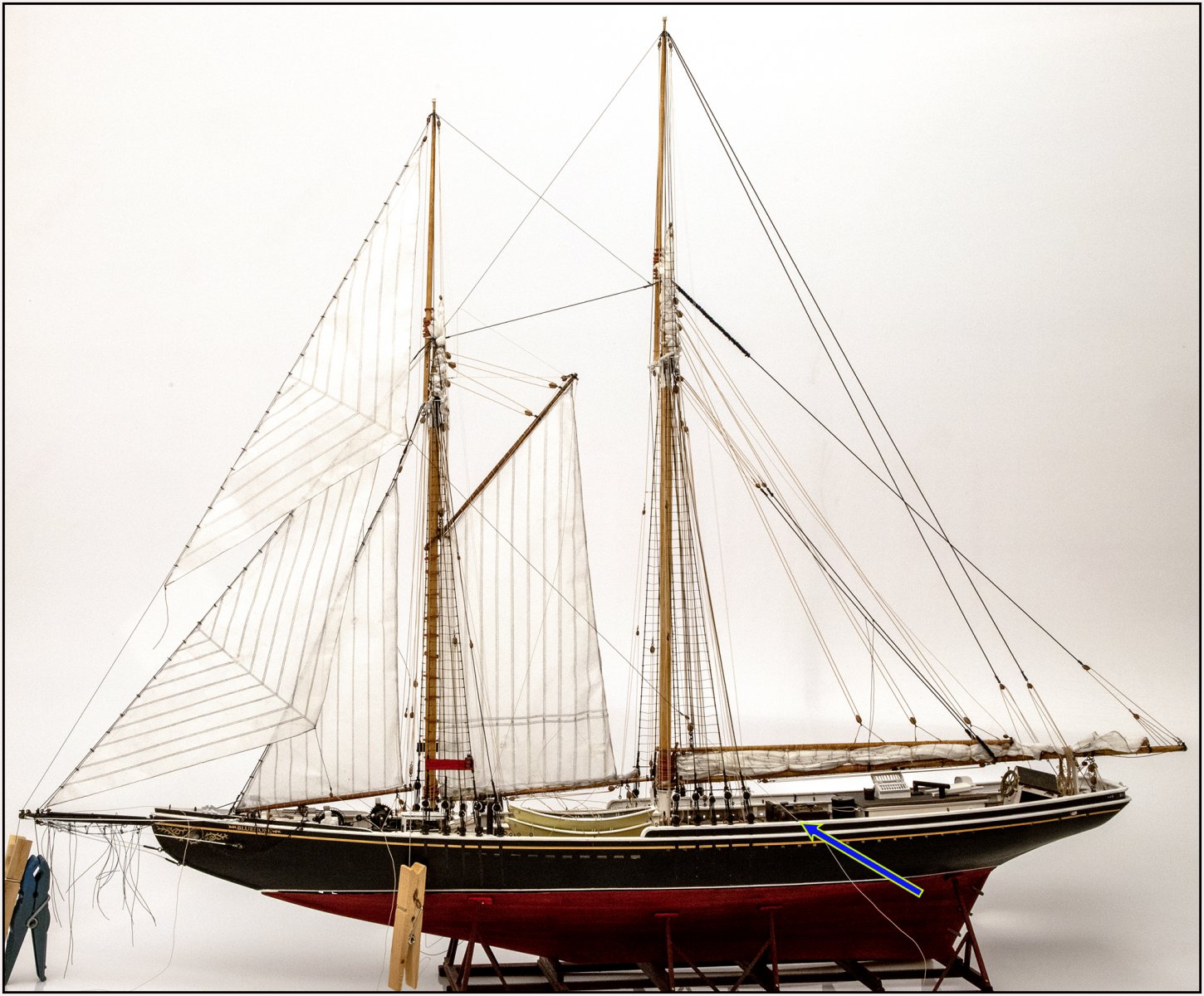

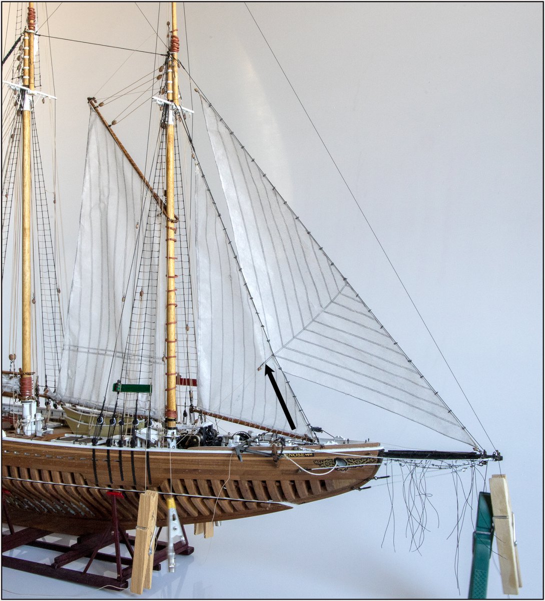

De balloon jib/buitenkluiver gemaakt. Ook deze voorzien van 22 hank's en de blokken en lijnen voor het tuigen. Voordat ik deze op de boegspriet op ga opbergen, eerst opgehangen:
Natuurlijk om op de foto te zetten hoe zij met de 3 fok en beide kluivers bij staan. Want straks ......
Ik heb dit ook gedaan omdat op alle tekeningen die ik heb, niet is aangegeven hoe de schinkel van de schoot naar achter gaat. Wordt die binnen of buiten de beide wanten geleid? Weer in de oude foto's gedoken:
Op deze, voor het forum verkleind formaat lastig te zien, maar bij de voormast is het wel duidelijk, dat gaat daar via de buitenzijde. Bij de hoofdmast is het niet duidelijk te zien. Op beide foto's een pijl gezet waar de schoot nog net te zien is, afgetekend op het voorzeil. Maar ik vermoed ook hier de buitenzijde, want .......
Op mijn model de bakboord schoot tijdelijk gezet naar het daarvoor bestemde beleg punt:
Als ik dan de buitenkluiver iets naar buiten trek, dan is het voor mij duidelijk dat de schoot bij de hoofdmast ook buiten langs gaat. Anders zou deze met een ferme knik binnen langs het want schuren. Met het zeil strakker, dan loopt de schoot aan de buitenzijde vlak langs het want.
Ik moet dit weten om straks de schoten op de juiste positie te bergen.

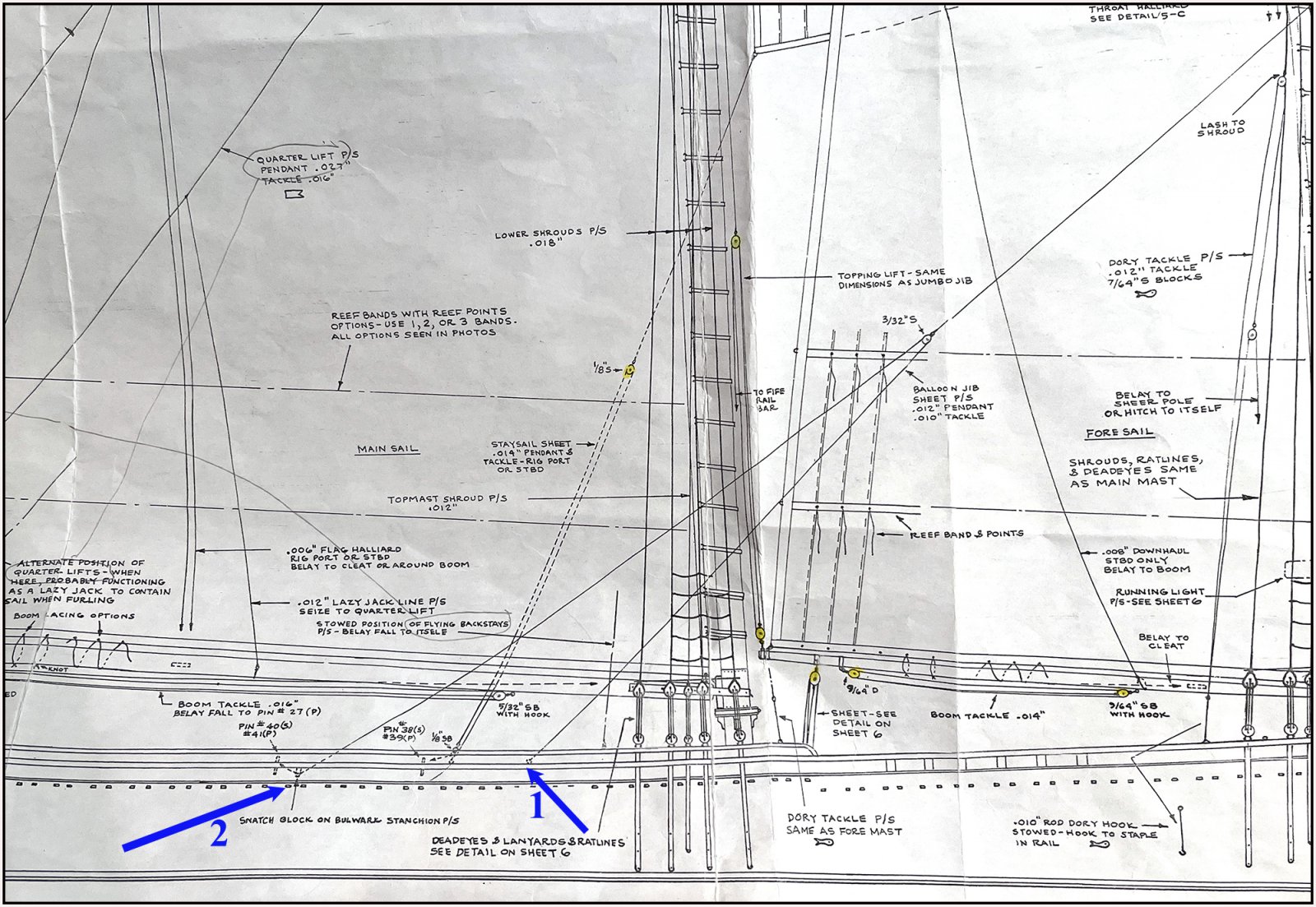

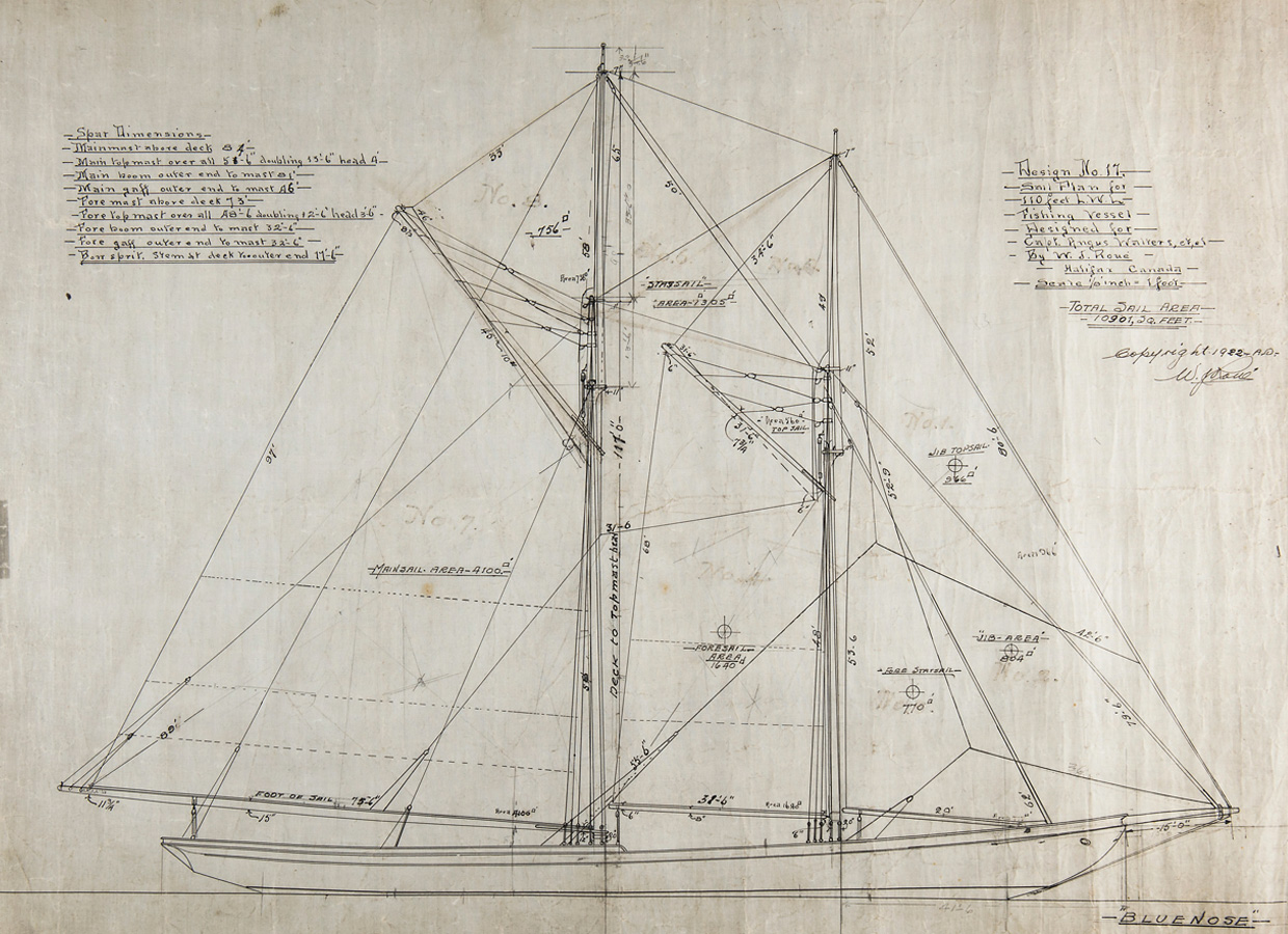

Op de tekeningen van MS/Lankford wordt duidelijk aangegeven dat er een 'Racing-' en een 'Fishing rigging' is voor bepaalde punten.
Dan kan ik nu als eerste de buitenkluiver op de boegspriet gaan bergen.
Gr. Peter
Peter, Heb even bovenstaand plaatje hierheen gehaald om me één en ander beter voor te kunnen stellen. Geen idee of de schoot van de buitenkluiver beneden door een blok loopt. Zo ja dan haal je het losse eind achter het blok door en maakt het niet uit of de schoot buiten de verstaging van de hoofdmast loopt. Maar loopt de schoot niet door een blok dan wordt het een ander verhaal. Dan wordt buitenom binnenhalen wel moeilijk. Heb jij info of er ergens een blok voor die schoot zit? Denk zelf dat binnendoor niet zo'n problem is. Doordat je ver naar achteren zit wijkt de schoot daar niet zover naar buiten. Ook niet op een ruimere koers. Bij de voormast ligt dat anders. Gr. Klaas.
Bekijk bijlage 531660
Je hebt gelijk, Klaas. Mooi dat je de schetsen uit van W.J. Roué erbij hebt gepakt.
Dit is de tekening van MS/Lankford:
De vaste lijn van de schoot (1) zit vast aan de oog aan de binnenzijde van de verschansing. Het halende end gaat via het blok en dan via een 'snatch' (2) naar een korvijnagel.
Dan loopt die schoot denk ik tussen de lijnen die op de tafel aan de korvijnagels zijn belegd en de binnenzijde van het want.
Gr. Peter

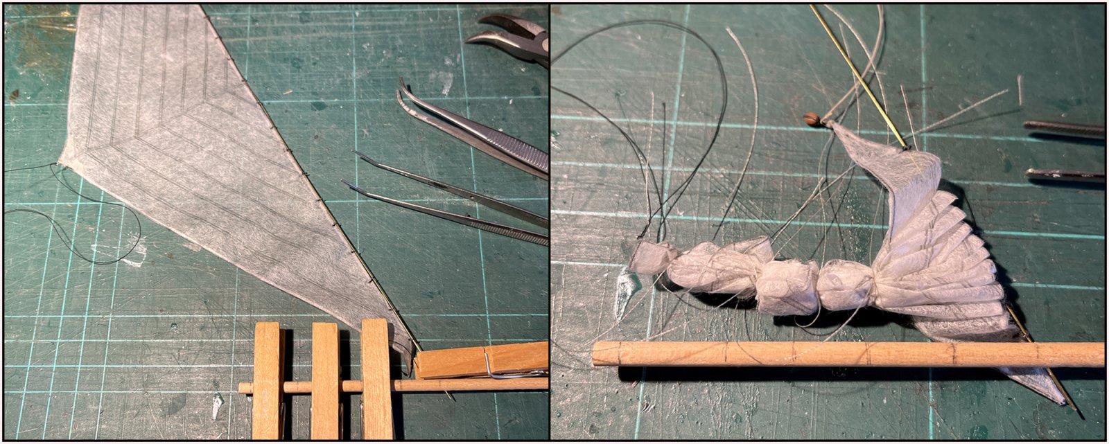

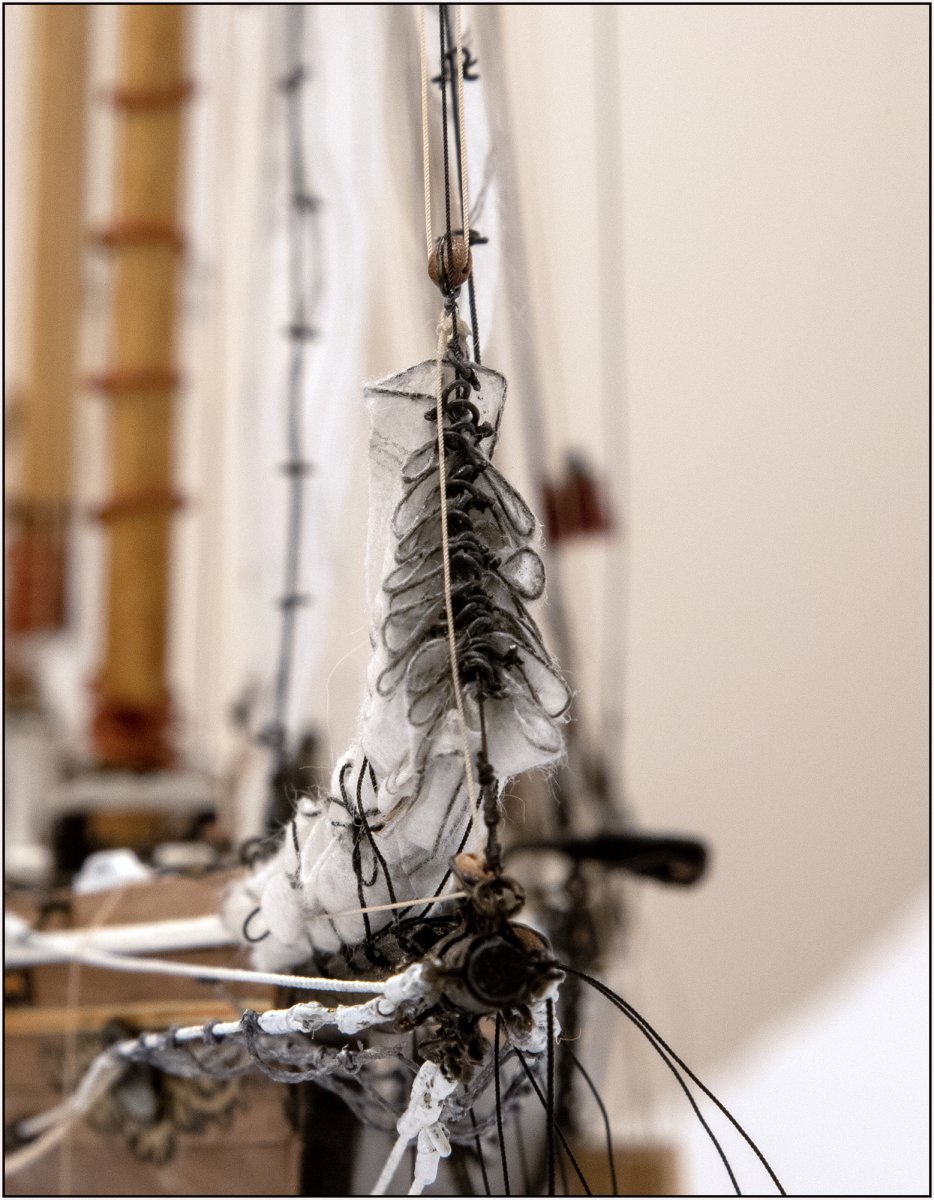

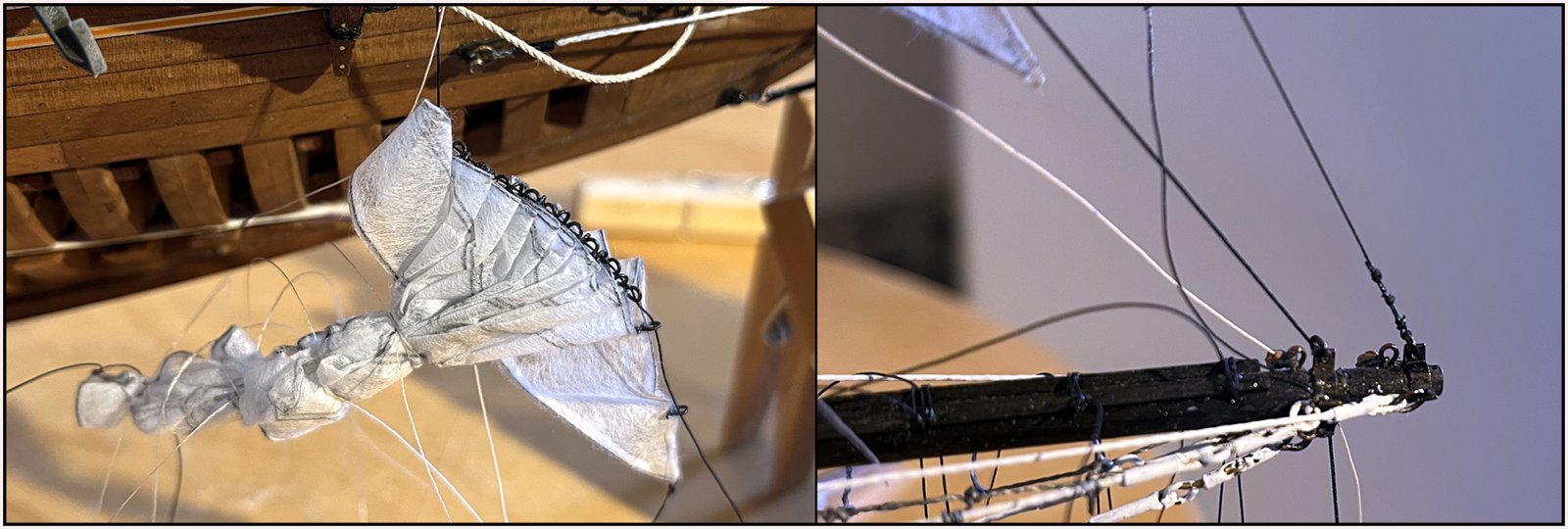

Aan de slag gegaan met het vouwen van de balloon jib/buitenkluiver.
Een malletje gemaakt met een stukje rondhout in 3 knijpers als vervanger van de boegspriet en een messing staaf in de graden hoek van de stag:
Het zeil hank voor hank naar beneden geschoven en tussen 2 hanks een zig-zag /\/\/\ vouw gemaakt. Het opgeschoten zeil tussen de benen van de knijpers geschoven.
Eenmaal geheel opgevouwen een paar tijdelijke binddraden om het zeil geknoopt.
Het zeil vanaf de messing staaf over de lijn van de stag geschoven:
Daarna de stag met 3 stroppen op spanning vast gezet op het einde van de boegspriet.

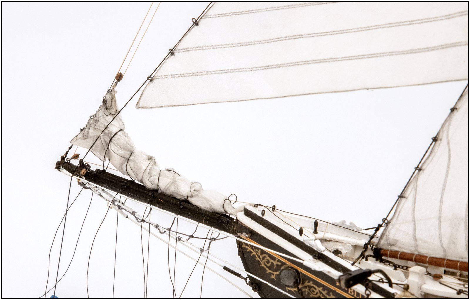

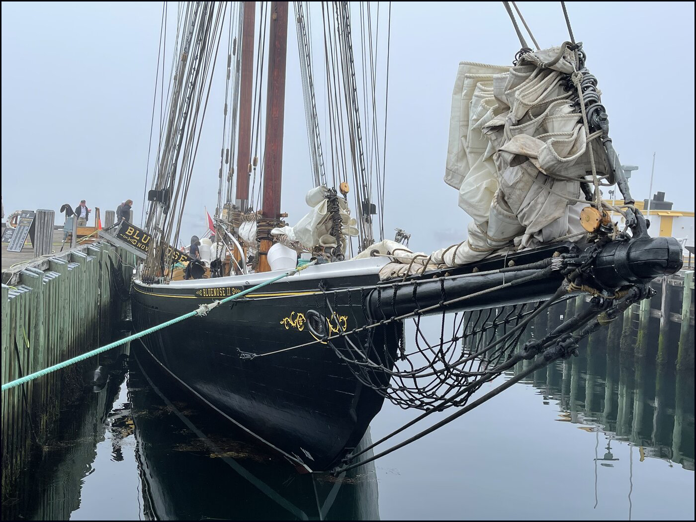

Voor het opbergen van het zeil heb ik deze foto van de BN-II van het SoS forumlid Roger gebruikt. Wederom bedank Roger, weer een voor mij heel bruikbare foto:
De buitenkluiver is grotendeels in het midden van de boegspriet geborgen. De voorzijde van het zeil voert aan stuurboord langs de stag van de kluiver. De neerhaal van de buitenkluiver loopt ook aan stuurboord langs de zeilen. De kluiver ligt min of meer bovenop de buitenkluiver en deels aan bakboord.
Na een paar uurtjes knopen was dit het resultaat:
Met op de bovenhoek van het zeil de ingeschoren val. In de oogsplits van het blok zit tevens de neerhaler vastgezet. Deze loopt via een blokje voor in de boegspriet, langs het zeil, door een oog voor op de railing en is vastgezet op een daar achter staande korvijnagel.
Het vouwen van het zeil met mooie plooien en het door de zwaartekracht iets naar beneden hangende plooien heeft wel wat moeite gekost:

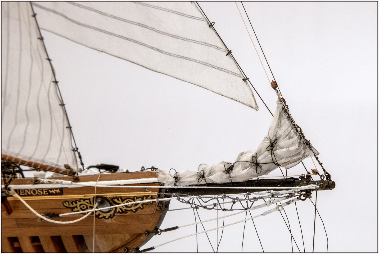

Met de neerhaler die voor het zeil naar beneden gaat naar het blokje.
Van de andere zijde gezien:
Er is ruimte aan de bakboordzijde voor de kluiver. De neerhalen was op deze foto nog niet belegd op de korvijnagel.
