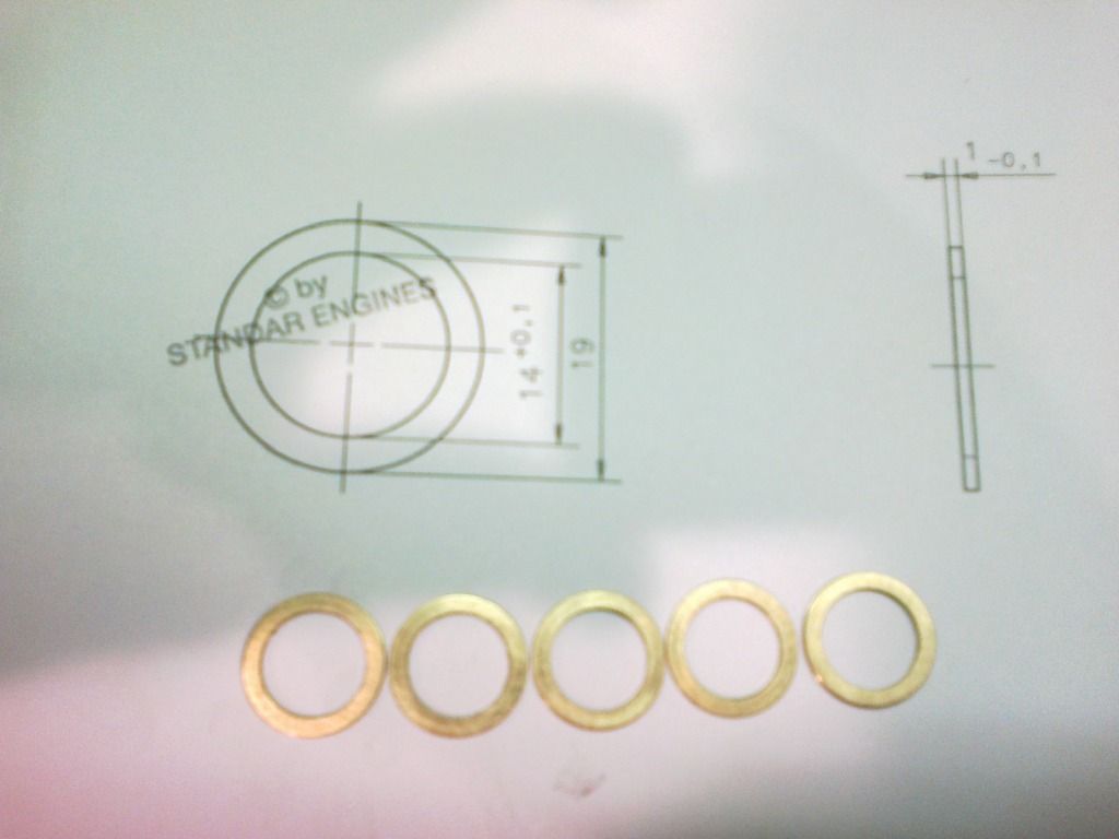

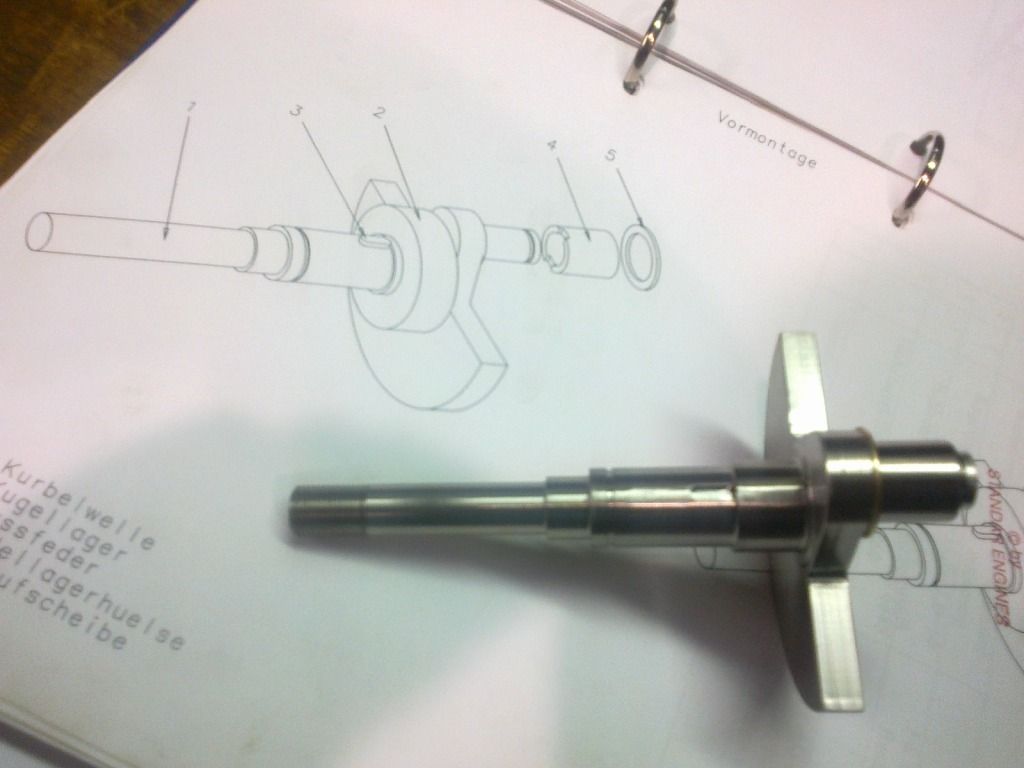

bronzen rondsels gemaakt voor op krukas
hier gevlakt
geboord
afgestoken en ontbraamd
ook lagerbus aangepast,er moest 1mm van de lengte af en een groefje van 4 mm in gefreesd worden,dit voor nadien eraf te kunnen halen met poelytrekker
hier lagerbus en bronzen rondsel gemonteerd op krukas

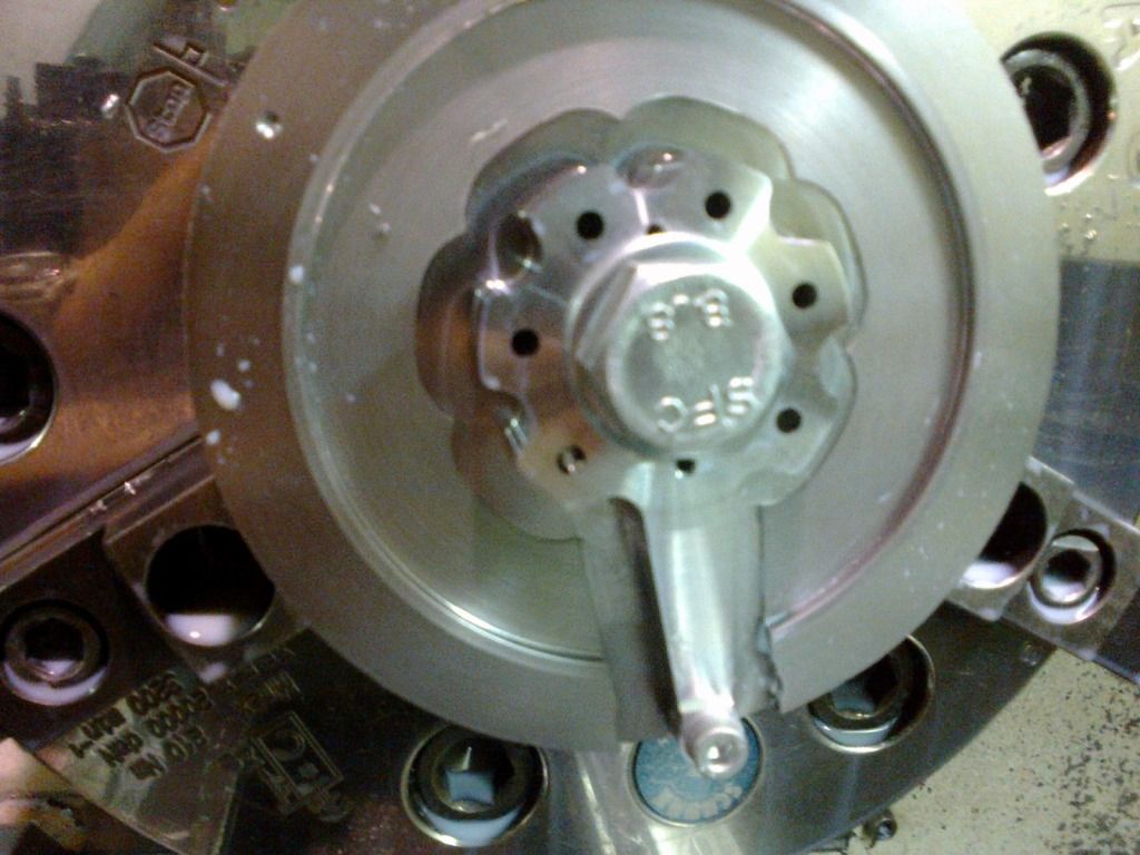

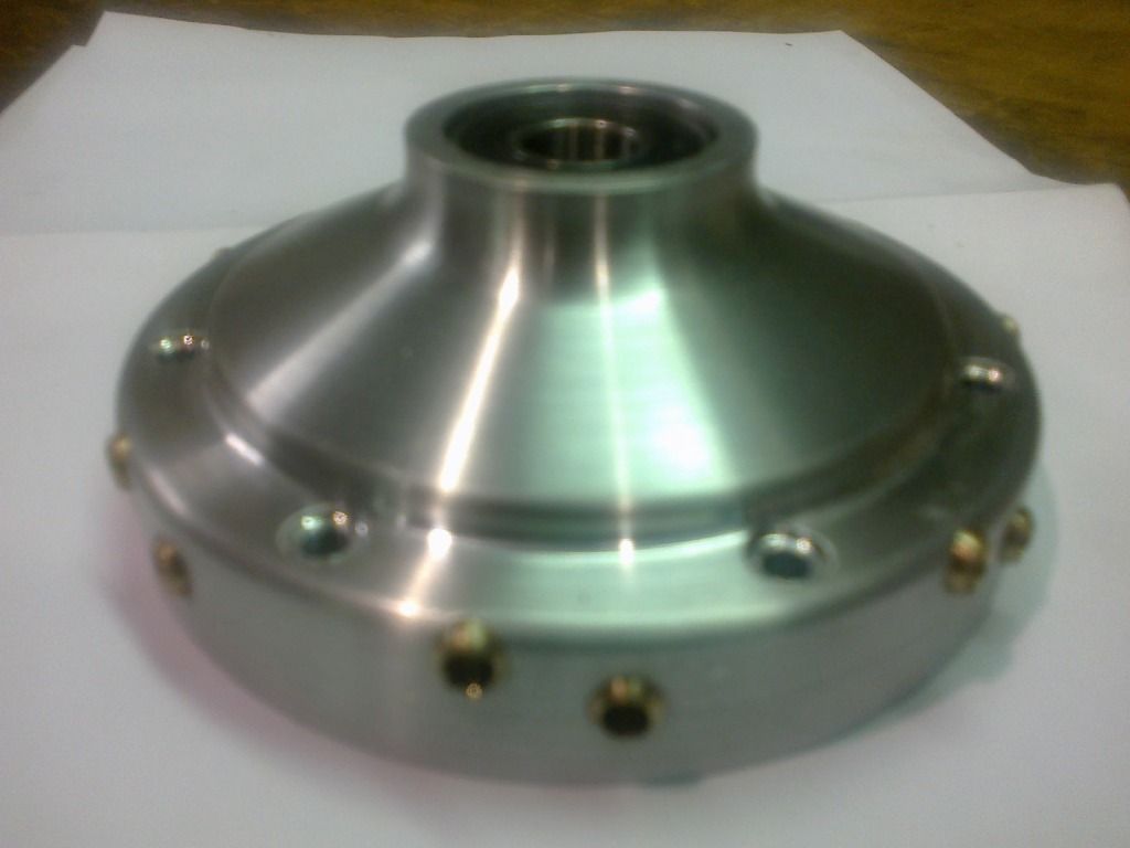

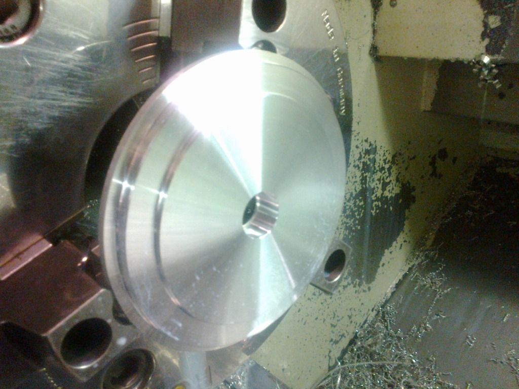

ook al het begin gemaakt van het 'exentrisch stuk' waar de pistons aankomen
bruut stuk gevlakt en afgedraaid
geboord en uitgedraaid voor lagerpassing

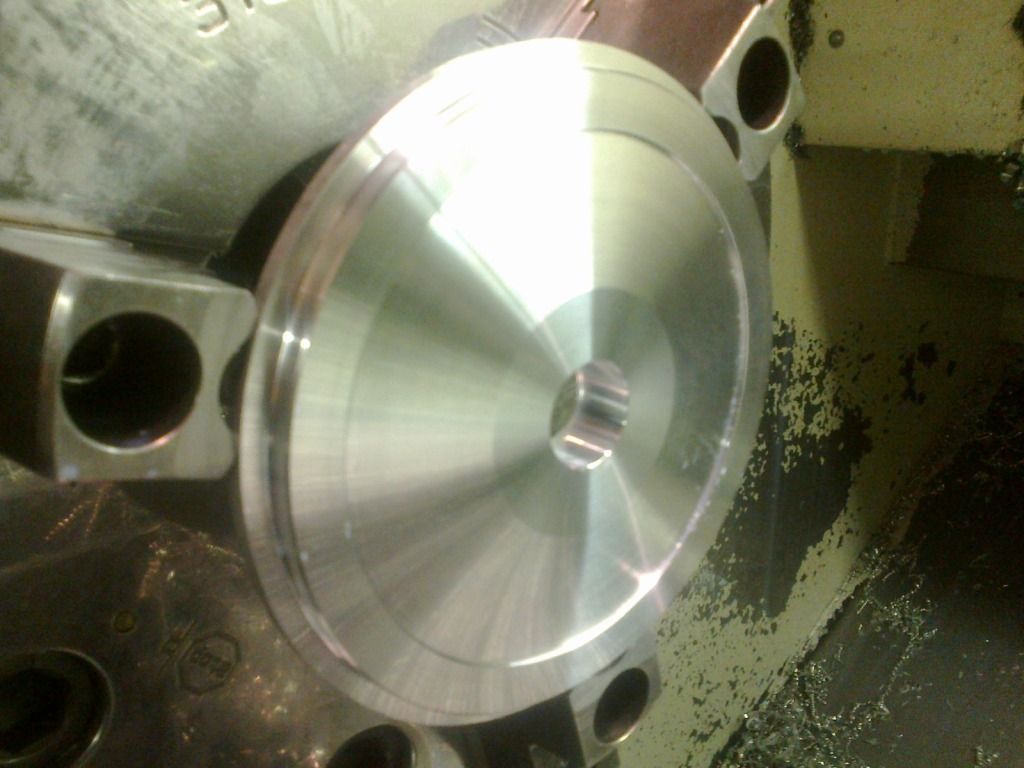

conisch gedeelte gedraaid

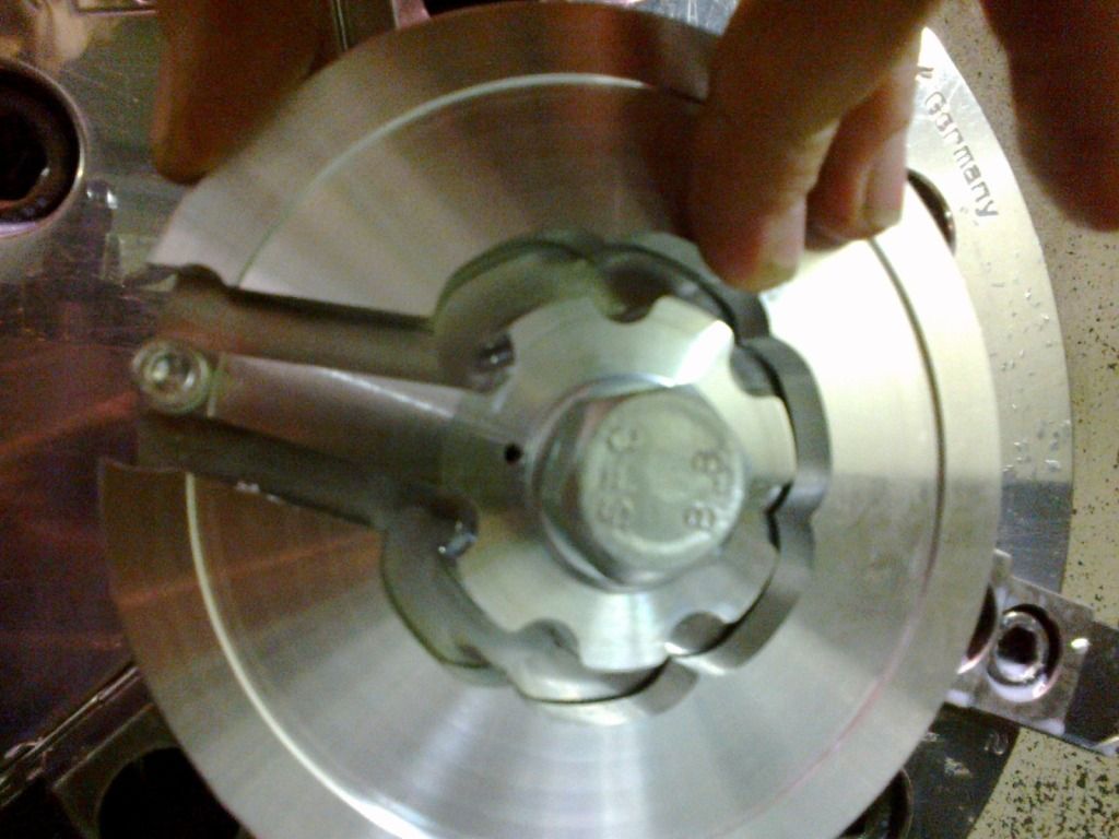

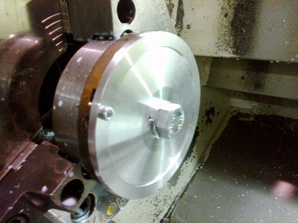

stuk omgedraaid
opnieuw dezelfde bewerkingen als voordien

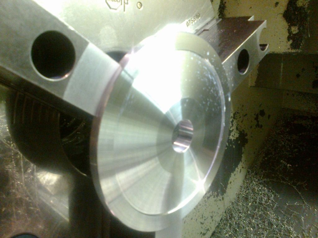

vlakken
conisch gedeelte
en dan ziet het er zo uit
hopelijk volgende week weer vorderingen

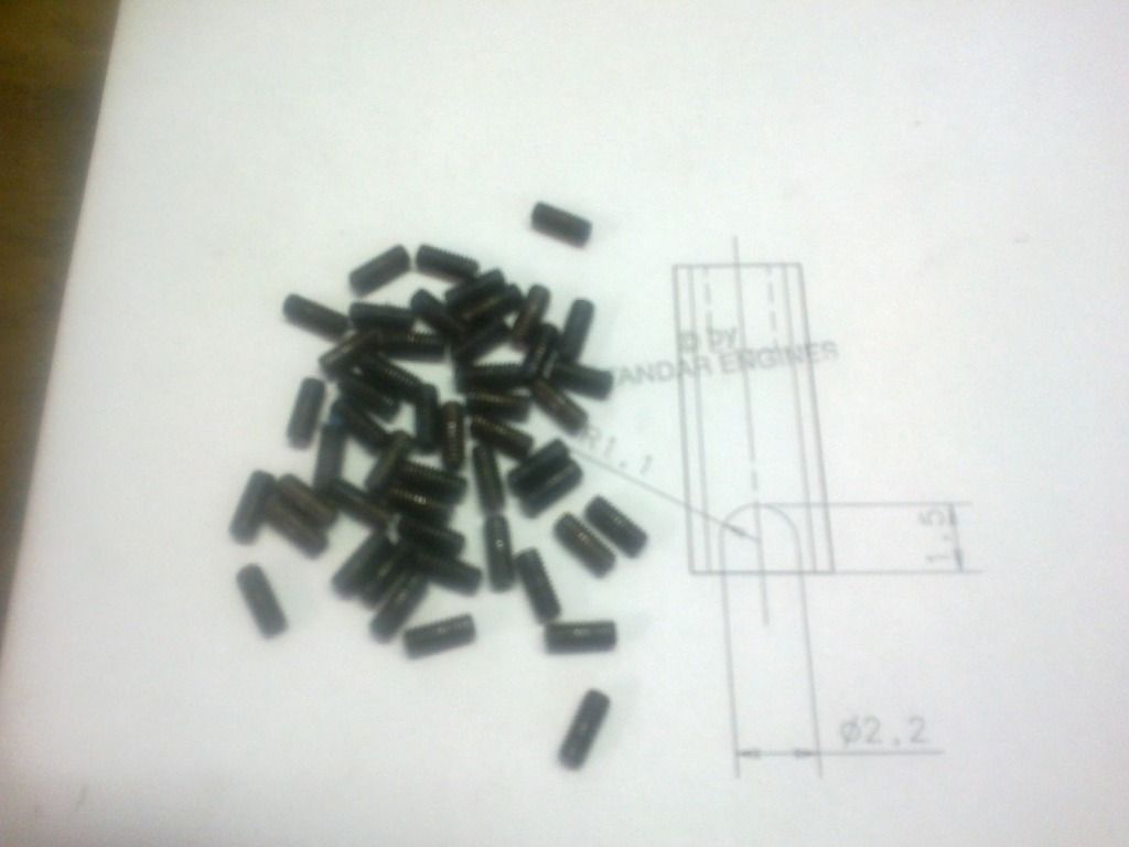

Stijlvijsjes voor de tuimelaars voorzien van een bol gat

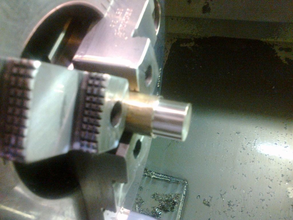

Bronzen busjes voor nokkenhuis
Bruut stuk
afgedraaid
afgestoken
afgestoken op de tekening
gemonteerd in het nokkenhuis

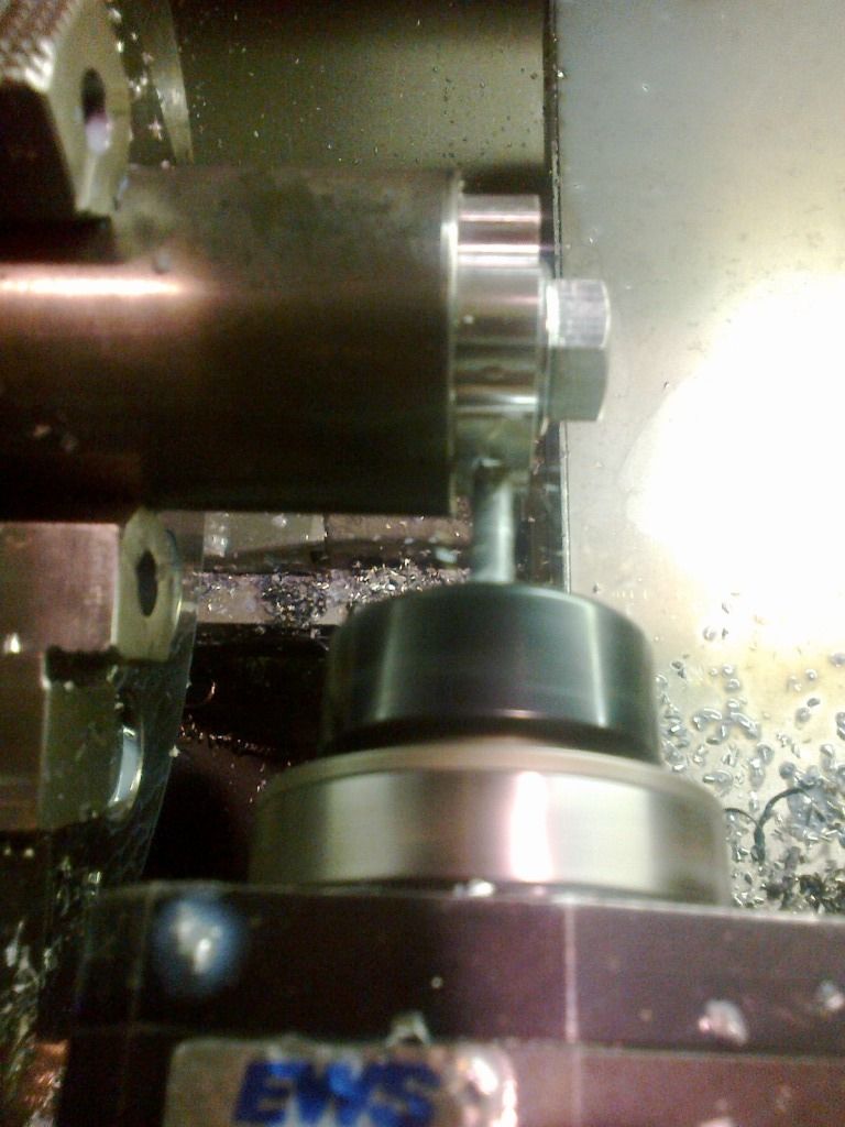

op de freesbank bronzen busjes geboord en geruimd

En ook leg ik de tekening erbij zodat het wat duidelijker is voor jullie.

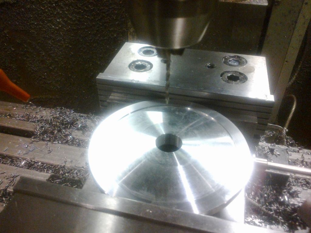

en weer stapje verder
Zoals gezegd weer wat gefreesd.
Hier het stuk met opspanmal
Gefreesd
Overschot materiaal
Gaten diameter 4 boren
Uitgekamerd met diameter 8mm

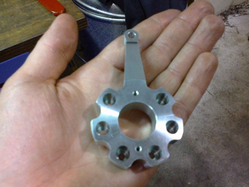

Nie
En klaar
Voor diegene die eraan uit kunnen, ;-)

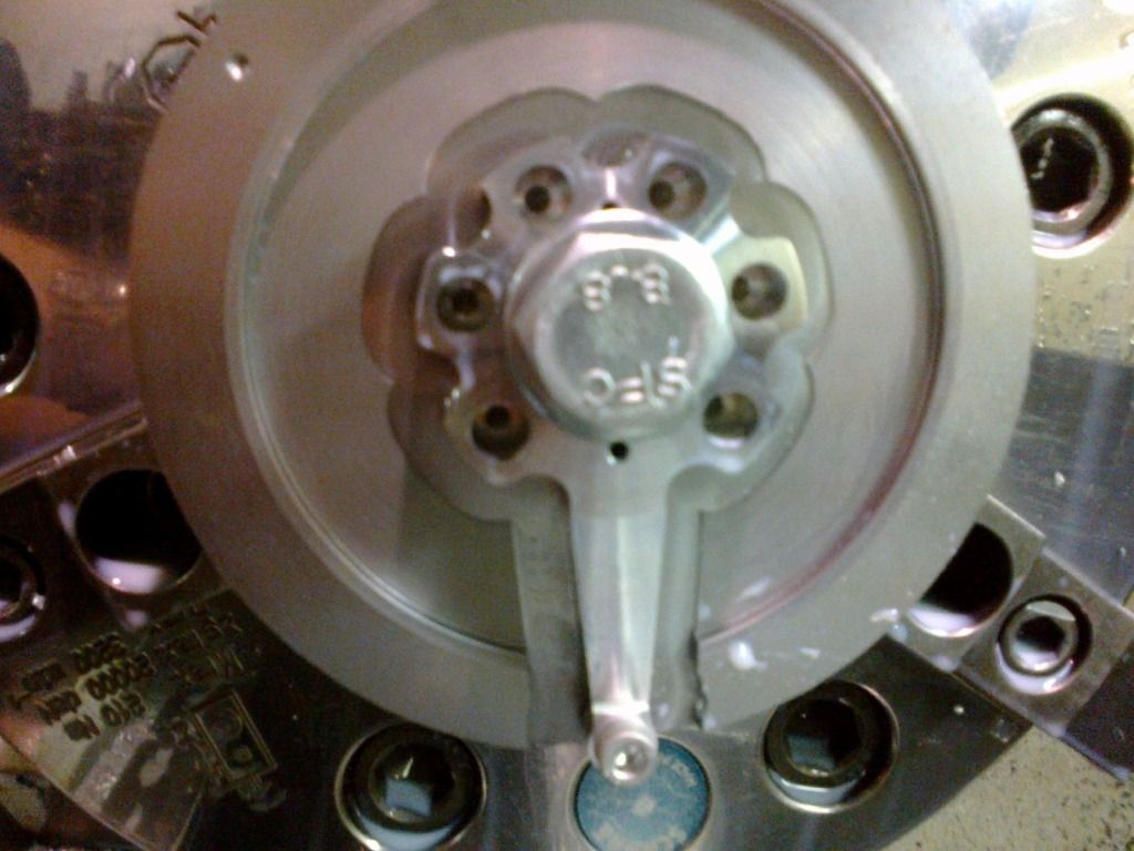

Nieuwe opspanmal
Stuk erop
En frezen
En klaar
Nu enkel nog bronzen busjes hiervoor draaien en dan is dit volledig af.
