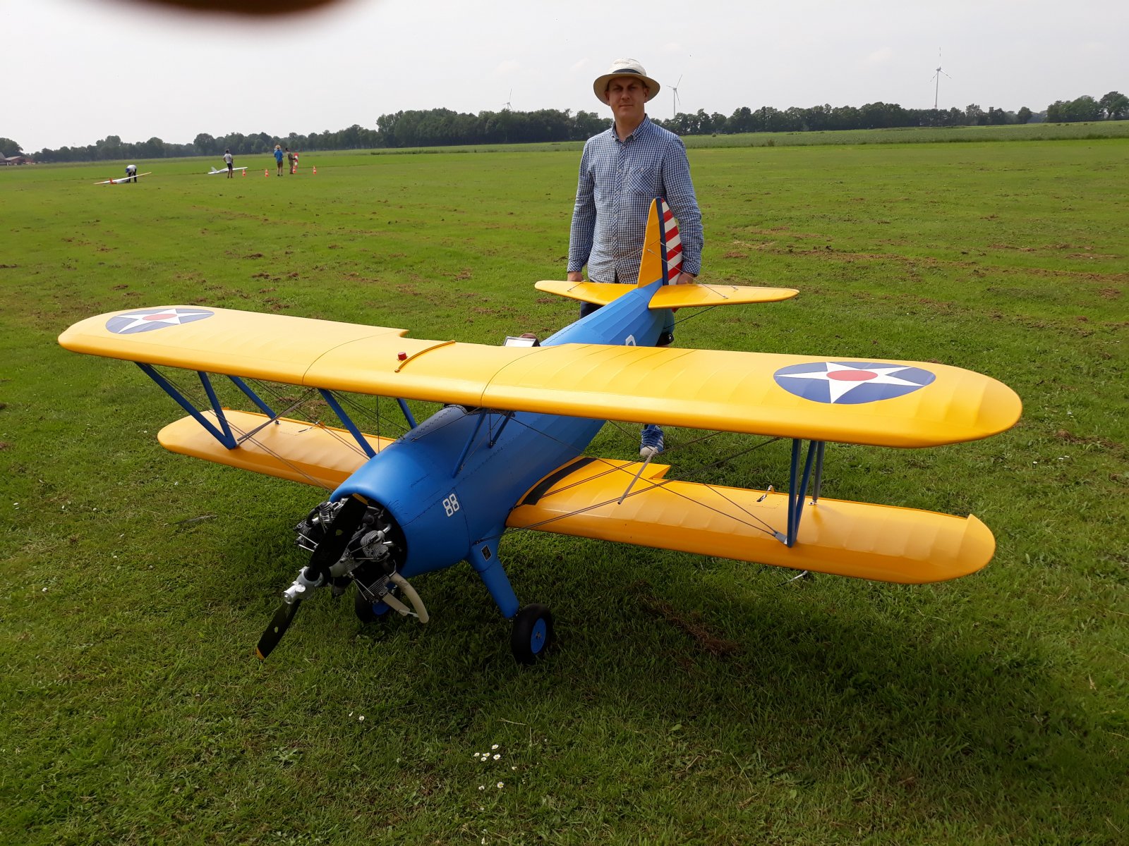

Hallo Gert, hoe is de bouw van de Stearman en de motor afgelopen?
Respect overigens voor wat je al hebt laten zien:kwijl:.
Groeten, Eddy
Mooi werk! Als je met deze connectoren werkt en je hebt zoveel pennen over dan kan je voor extra bedrijfszekerheid 2 contacten per draadje gebruiken.
Intussen vlieg ik met een 3meter stearman. Deze bouw ik metdertijd wel af.
Teveel projecten Heb nog 5-6 kits die ik moet bouwen.
