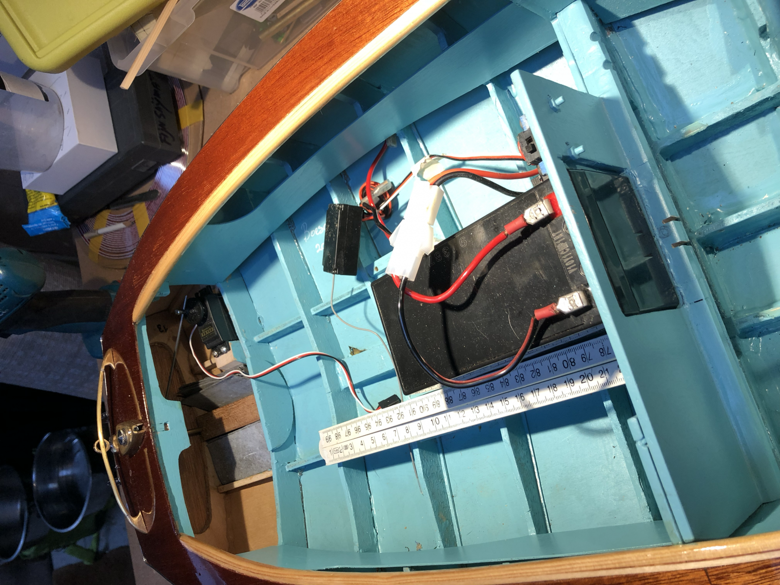

@Un: een 12V 3,2Ah loodaccu weegt 1280 gram.

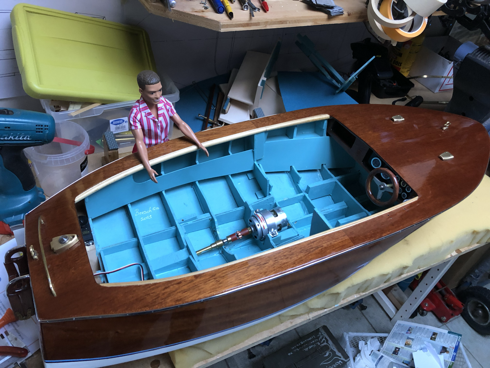

Heren, dank maar weer voor jullie hulp in deze. Afgelopen week is onze hond overleden. Mijn hoofd staat er nog niet zo naar de Boesch,,,
Ik heb wel ondertussen de schroef aangepast en een plaatroer gemonteerd. Op de foto staat mijn figuurpop te kijken en vraagt zich af wanneer hij nou eindelijk kan varen...

Vanmiddag nog even een proefvaartje gemaakt. En met de boot uitgekleed, zonder interieur en ballast planeert de boot een beetje. Met de race schroef Graupner 2318-45 en plaatroer. Bijgaand de foto met de toeschouwer... Tevens een foto van mijn ESC. Deze zou geschikt. zijn voor een lipo...
Het zou zo maar kunnen dat de boot met wat meer voltage een echte snelheid gaat bereiken. Wat zou ik kunnen aansluiten op mijn ESC? Zonder dat hij in brand vliegt?
Overigens weegt mijn accu 1325 gram.

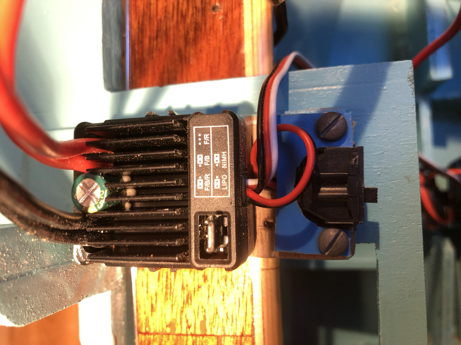

Regelaartje staat nu op nimih ,zet de jumper naar links ,en hij heeft de bekende lipo cut of.
En dan kan je er maximaal 3 cellen op aansluiten.
Die regelaartjes heb ik in de rc scalers(offroad trucks)

Ik denk als die zware loodaccu's er uit zijn dat hij wel in plane komt.

Ik denk wel dat de regelaar al snel te warm wordt aangezien deze max 40A aan kan.
Een boot regelaartje van turnigy oid.
Heb je al voor een paar tientjes
En kan dan watergekoeld worden gemaakt.
Zo'n loodaccu had ik voor de startmotor van mijn brandstofmotoren van mijn vliegtuigen. Ook ooit een modelsleper gehad, waar deze accu's erg geschikt voor zijn.
Idd. is deze regelaar geschikt voor lipo!

Waarom die 3S beter zal varen dan je 12V loodaccu?
Buiten het bijna 3/4 van het gewicht wat je niet mee in plané hoeft te "duwen", zal een lipo onder last nauwelijks in voltage zakken. Een loodaccu zakt in voltage onder een last. Hoe meer de motor vraagt, hoe lager het voltage.
Verder kunnen beide lipo's het maximale vermogen van je motor op hun sloffen afgeven, vanwege een zeer lage interne weerstand. Om een voorbeeld te geven, mijn 8000mAh 4S houdt met gemak 1,5 minuut boven de 100A vol. Wordt hij handwarm van, meer niet. 1,5kW trekt mijn motor dan, meer dan een standaard Puch maxi van vroeger.

Edit: begrijp net dat 3S maximaal is met deze regelaar. Je mag de mijne weleens proberen. Moet ik wel de stekker ook zien die er nu op zit om te zien hoe deze aan te sluiten.
