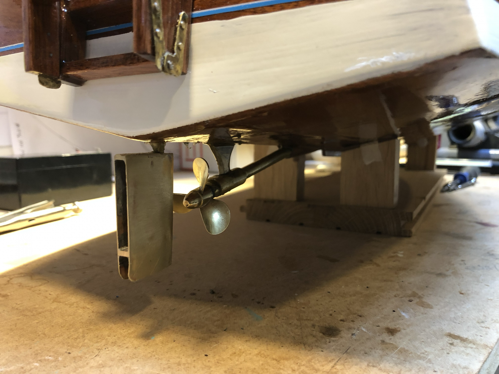

Voor de duidelijkheid nog een detailfoto van de schroef met roer. Het roer ziet er misschien een beetje vreemd uit, maar het is een nabootsing van het 1:1 roer... tempImagem3wDx8.png

- de schroef op de foto is voor op de schoorsteenmantel, of onder een sleper, onder een speedboot hoort een speedschroef.
Voor de Speed 700 is een 42 - 43,5 mm Graupner uit de 2318.xx serie wel het maximale, groter trekt te veel stroom en dan begint het vreemd te ruiken...

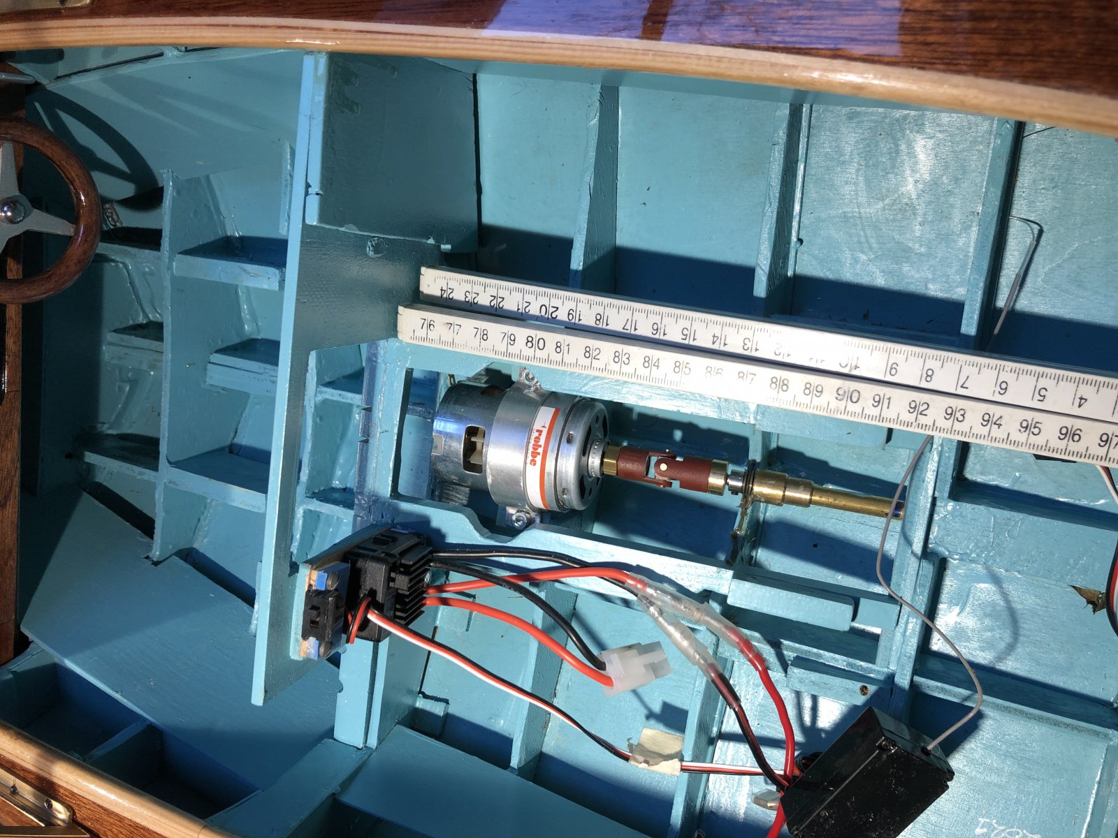

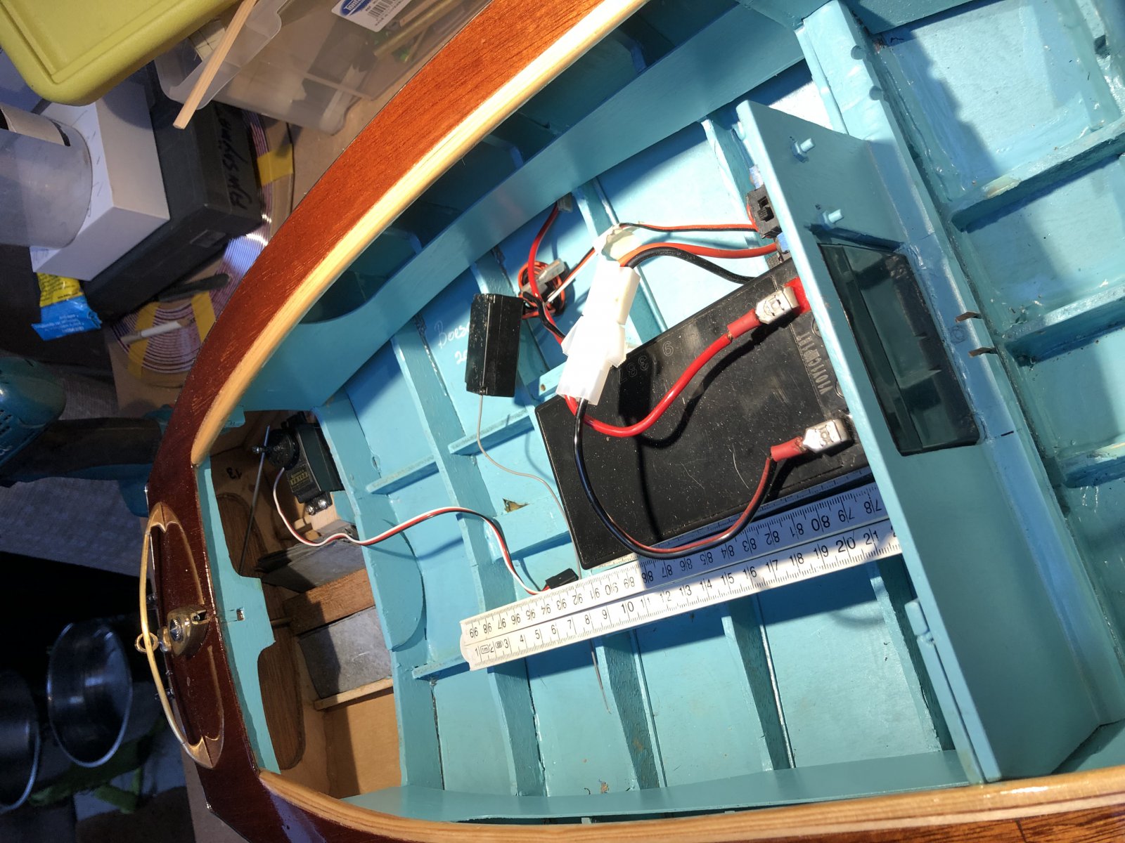

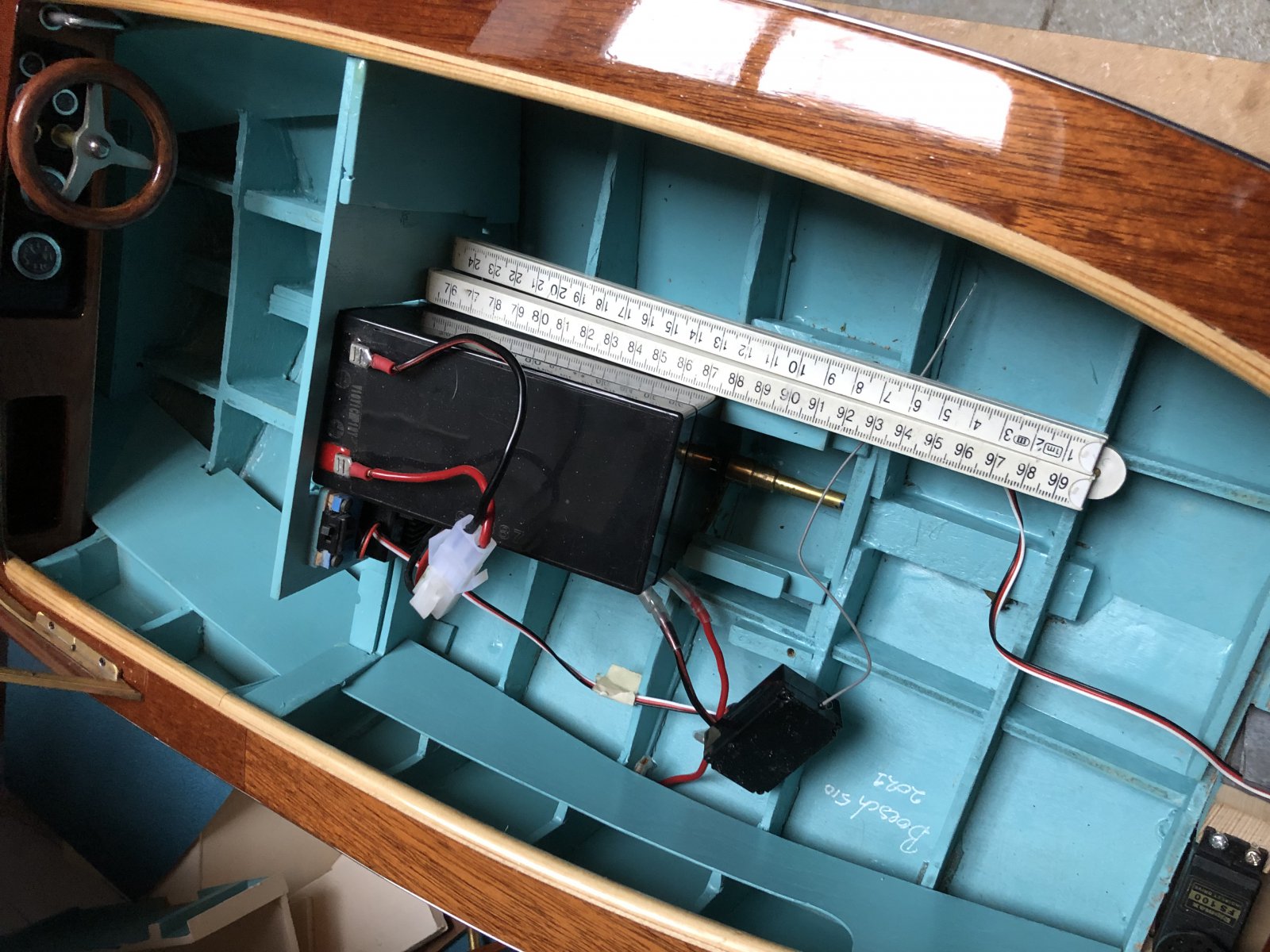

Hallo Heren, bijgaand foto’s van de motor/ accu plaats in mijn boot. Ik heb de links bekeken ( waarvoor dank)en ook de gekoelde motorsteun. Ik denk dat ik die steun zelf kan maken. Wat schroef betreft, ik kan Max 50 mm kwijt en mijn as is m4….
Ik ga me nog heel goed de links aankijken. Wellicht heb ik dan nog vragen en kom ik bij jullie terug. Wat voor lader gebruiken jullie voor je Lipos?
Voor nu fijne avond .
Groeten
Erik

Ik heb de links bekeken ( waarvoor dank) en ook de gekoelde motorsteun. Ik denk dat ik die steun zelf kan maken. Wat schroef betreft, ik kan max 50 mm kwijt en mijn as is M4….
Hallo Erik,
Houdt er rekening mee, dat je een buitenloper aan de uitgaande as zijde moet monteren. Je hebt dus een nieuwe motorsteun nodig.
Voordeel daarvan is dat je de plaat waar de motor aan gemonteerd wordt, groot genoeg kunt maken om én de motor en de waterkoeling in te integreren.
In mijn M.A.S. heb ik de koelplaat achteraf aangebracht, wat nog een heel gedoe was met alle boutgaten, in combinatie met de boring door de top voor het waterkanaal.
Wat betreft motor en propkeuze; ik heb, vóór ik spullen kocht, wat huiswerk gedaan, zodat ik wist dat er in grote props niet veel keuze was in M4 en ik dus een keuze moest maken tussen dogdrive props, of een schroeafas met M5 draad, het is het laatste geworden.
Als je maximaal een Ø50 mm prop kwijt kunt, hoe dicht komen de bladen dan bij de romp?
De grootste prop uit de Graupner 2318.xx serie is Ø45 mm, dan blijf je voldoende vrij van de bodem, én heb je M4 schroefdraad.
Bij een onderwaterschroef mik je op 10.000 toeren onder last, vandaar de buitenloper met 800Kv op 4S.
Omdat jij geen grote props kunt monteren, is het misschien handig, om voor méér toeren onder last te zorgen, door óf een lipo met een cel méér te nemen (18,5 i.p.v. 14,8V), of een motor met een hoger Kv (aantal toeren per Volt) van 1000Kv i.p.v. 800.
Zoiets:
https://nl.aliexpress.com/item/32951412640.html?spm=a2g0o.productlist.0.0.27cc554fBWJrea&
algo_pvid=26633214-caf9-4e3b-b3de-d1acba5d6fd7&algo_exp_id=26633214-caf9-4e3b-b3de-d1acba5d6fd7-7&pdp_ext_f=%7B%22sku_id%22%3A%2266655502230%22%7D
Je levert dan wel wat vermogen in (800 i.p.v.1200W), maar kunt ook met een lichtere regelaar toe.
Groeten, Jan.
Hallo Jan, Dank je voor de info! Hier kan ik wat mee.... Met een 45 mm schroef heb ik nog 5 mm ruimte tussen schroef en bodem.
Groeten, Erik
Hallo Erik,
Je roer is misschien wel een kleinere versie van het origineel, maar bedenk, dat het water niet mee verschaald wordt, de weerstand van zo'n dubbel roerblad zal verbazingwekkend hoog zijn, vergeleken met een eenvoudig plaatroer.
Als de boot na de overstap naar borstelloos en Lipo nóg niet vooruit te branden is (vanaf een bepaalde snelheid, waarna iedere vorm van weerstand begint te tellen), zet er dan eens een plaatroer onder...
Groeten, Jan.
Hallo Jan en Unusual,
Ik heb een plaatroer van Graupner, maar die vond ik niet zo mooi, vandaar een schaalmodel van het origineel. Ik zal met de nieuwe opzet , zoals door jullie geadviseerd, het plaatroer installeren.
Ik ga nu en lijstje maken van de materialen waarvan ik vermoed dat het het juiste gaat zijn... Als jullie het niet erg vinden dan wil ik dat lijstje eerst aan jullie voorleggen voordat ik het ga bestellen. Ik wil nu eigenlijk geen miskoop doen en op zeker gaan.
Ik vind je schaalroer prachtig en bijzonder.
Vraag mij serieus af waarom Boesch dit zo geconstrueerd heeft bij de echte.
Hardop denkend inderdaad om de weerstand lager te maken, en zodoende toch stevigheid te hebben.
Wat Jan zegt kan goed kloppen, ik reken veel aan en werk veel met prototypen van waterjet aandrijvingen voor modelboten.
Daar merk je in alles dat water zich niet laat schalen.
Zeker dat lijstje maken met links naar de onderdelen!
En mocht je dan nog vragen hebben, we wonen niet heel ver van elkaar vandaan ;)
Hallo Jan en Unusual, Boesch had een dubbel roer omdat het bij het achteruitvaren beter zou sturen...
Heb zojuist een 2318/45 schroef gehaald. Het plaatroer zal ik een dezer dagen monteren. Ik ga nu verder met mij lijstje
groeten Erik
