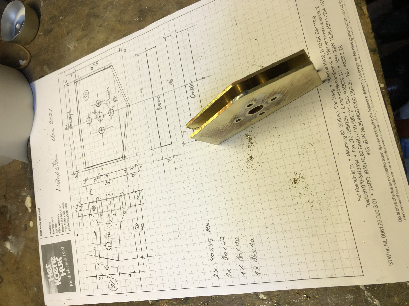

Goedemiddag allen, we hebben net de kerstlunch achter de knopen. En ik wil jullie toch al mijn project waterkoeling /motorsteun laten zien. Ik heb van Ali de lader,de Esc met kaart en wat kabeltjes ontvangen.De motor nog niet. De waterkoeling /motorsteun maak ik van messing en het ziet er m.i. best aardig uit. Ik probeer het tijdens mijn verblijf in Duitsland helemaal in elkaar te zetten. Groeten Erik

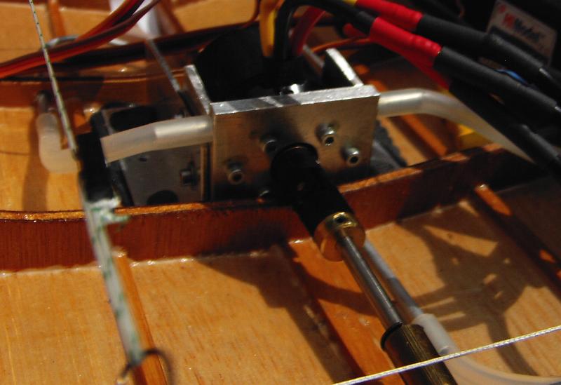

Hallo Erik,
Dat wordt een heftige motorsteun!
Hoe realiseer je de waterkoeling? Maak je de zijden dicht met twee nippels erop, een waterkoeldoos?
Dan heb je zeker voldoende koelend oppervlak, vergeleken met de enkel boring in een plaatje aluminium van 6 mm dat in mijn M.A.S. zit (en ook voldoende koelt) zie foto:
Hoe groot is het gat voor de motoras?
Houdt er rekening mee dat je koppeling er waarschijnlijk ook doorheen moet passen, wil je voldoende as over houden voor de koppeling.
De Raboesch op mijn foto's is Ø11 mm, en het gat in de koelplaat is Ø12,5mm anders liep de stelschroef aan...
Groeten, Jan.
Zo te zien vanaf de (prachtige) werktekening wordt dit een hol motorspant met spacers voor de motor bevestigingsboutjes.
Nooit eerder gezien, maar indien strak gebouwd wellicht een goede niet al te zware oplossing?
Het gat voor de koppeling is een goede! Zelf ook al eens die fout gemaakt ;)

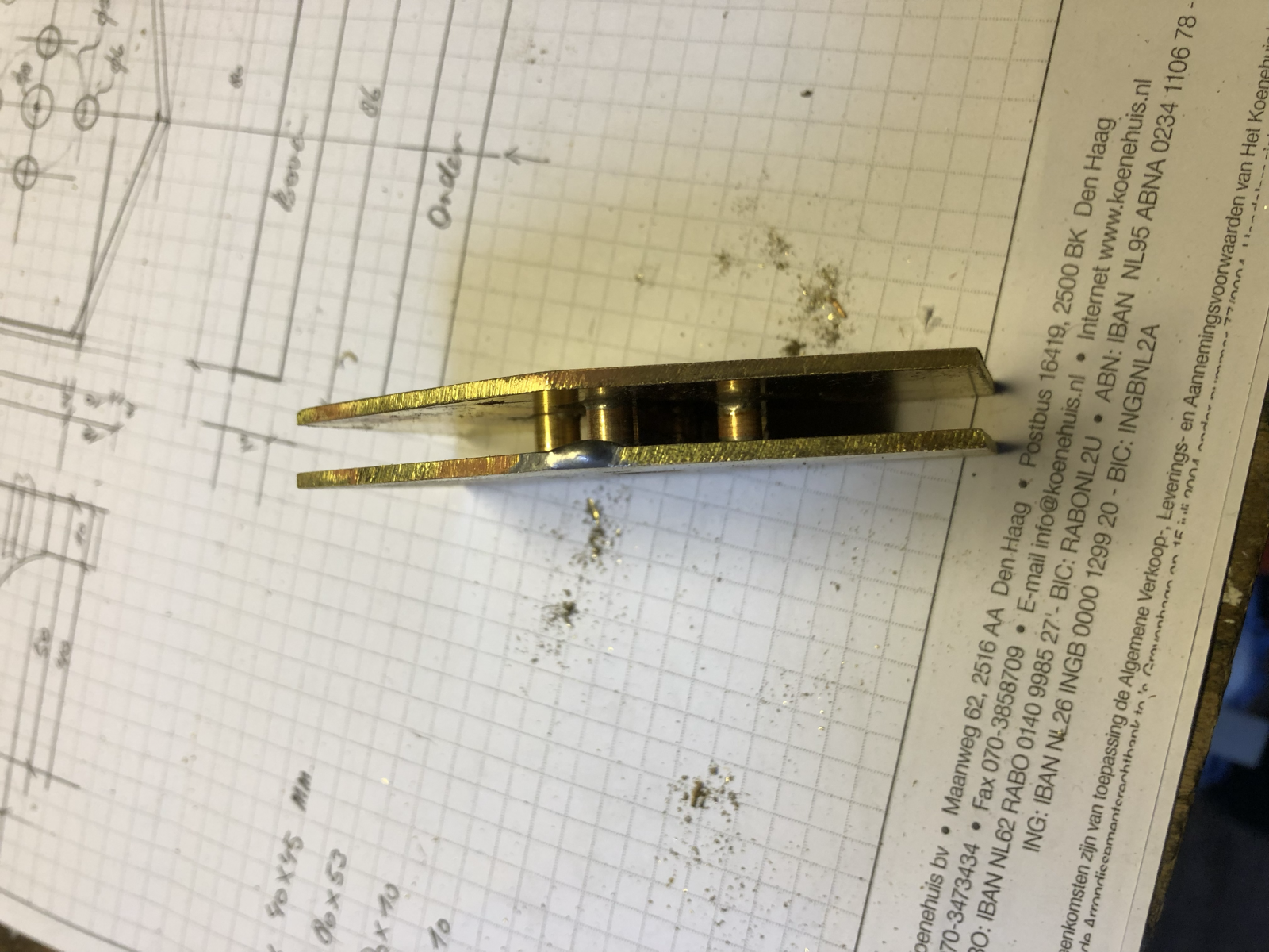

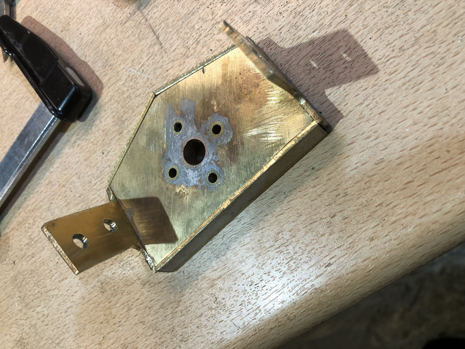

Hallo Heren,
De motorsteun /waterkoeling is op het solderen ervan klaar.De foto's zijn van de onderdeeltjes die ik even tegen elkaar gezet heb. Ik plaats links en rechts een "slangpilaar" oftewel een aansluitnippel. Mi. is het asgat ok. De diameter is 10 mm. de as ( 5 mm) steekt 10 mm door de steun heen. Daarop monteer ik de koppeling . Op oudjaar komt mijn soldeerbrander ( die had ik thuis gelaten, ik zit nu in Duitsland...) dan kan ik de steun af gaan maken.

Een erg luxe motorsteun is het zo geworden, die vast en zeker erg goed warmte zal afvoeren.
We gaan allemaal verder in 2022 met bouwen ;)
Fijne jaarwisseling!
Hallo Erik,
Vóór je alles in elkaar soldeert, zou ik het gat voor de as minimaal 14 mm maken, zelfs de starre koppelingen in mijn speedboten zijn minstens 11 mm dik, dus dat zou al niet meer passen.
Jouw idee om de koppeling op de laatste 10 mm van de motoras te zetten is een slecht idee, vrij weinig vlees en de kans op onbalans is erg groot.
Je wilt de koppeling zo dicht mogelijk tegen het motorlager aan.
Groeten, Jan.
