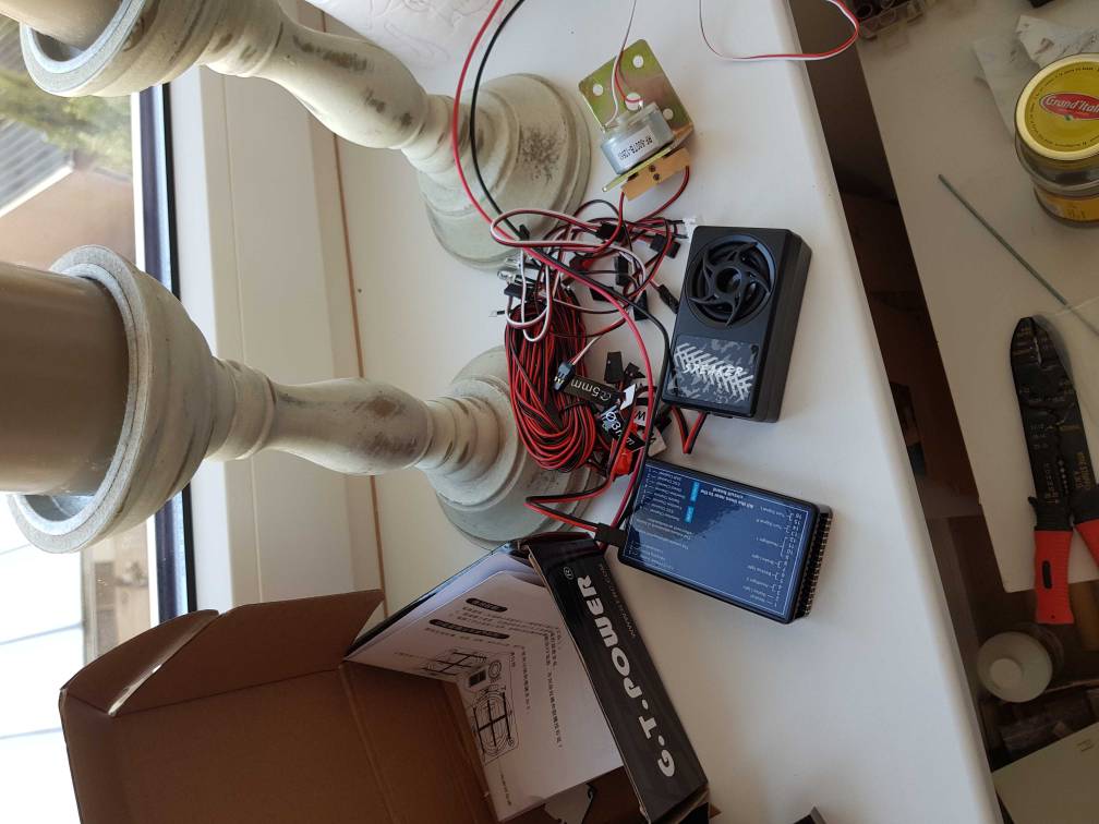

Ik heb de unit van GT POWER besteld voor het licht en geluid.. het is geen Beier zoals geadviseerd is.. op dit moment is daar even het budget niet naar,en dan is dit een prima oplossing voor 46 dollar[emoji18]

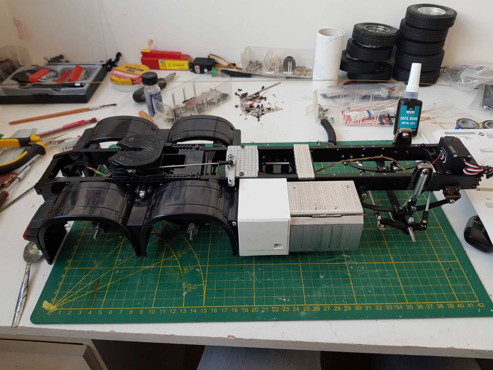

Het is alweer even geleden dat ik hier iets gepost heb. Dit wil niet zeggen dat ik niks meer aan de vrachtwagen gedaan heb.. in tegendeel zelfs [emoji1] Na eigenlijk vanaf het begin al te hebben overwegen wat te doen met het chassis heb ik een tijdje terug gewoon maar eens de knoop door gehakt.
Een nieuwe chassisbalk van Wetronic is in 2 stukken gezaagd en voorzien van alle gaatjes aan de voorkant en die vanaf de achter spatborden allemaal ongeveer 2 cm naar achteren geboord.
Het oude chassis helemaal gestript en opnieuw gemaakt met de nieuwe balken. Tevens gelijk het geheel in een mat zwart kleurtje gespoten.
De opbergkast naast de uitlaatdemper is nu dus precies de breedte die het zou moeten zijn[emoji123] . De standaard Tamiya uitlaatdemper is vervangen door een versie van Scaleclub. (Ziet er gewoon veel mooier uit) en als bijkomend voordeel heb ik nu ook gelijk de standaard accu houder terug in de doos gemikt.
De kast naast de demper(jaja het blijft een dingetje[emoji56] ) is nog steeds niet naar mijn zin en zal binnenkort een versie 3.0 krijgen.
Ondertussen al wel begonnen aan de dieseltank. Hier wil ik de voorkant afneembaar van maken zodat deze kan functioneren als accu bak.

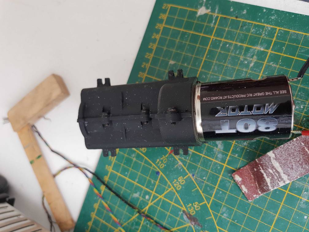

Helemaal in het begin van dit topic was ik nog voornemens om een onderbouw motor met ingebouwde vertraging te kopen en plaatsen. Dit is net even wat anders gelopen, ik was stiekum wel benieuwd naar de 3 bak uit de bouwdoos,dus heb die in elkaar gezet en voorzien van een 80turns motor.. Bak staat nu vast in de 2e versnelling, schakelen ga ik niet doen denk ik, en kan het na testrijden altijd nog in een andere versnelling vast zetten.

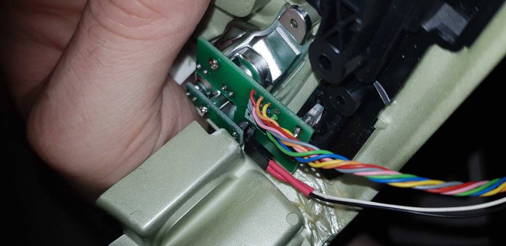

Op dit moment bezig met de verlichting van RC lab in de voorbumper te verwerken.
Klein detail is dat deze standaard net niet passen door de aangebrachte verbinding voor het extra knipperlicht. Deze komt dan tegen de binnenkant van de treeplank aan.
De 2 pinnetjes mer stekker en al plat gebogen en nu past het wel, dit zou een klein verbeterpunt zijn voor RC lab.

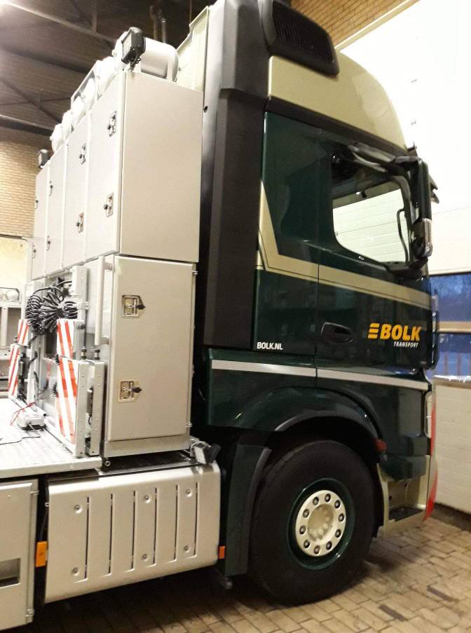

Heeft iemand een idee hoe zo'n soort lucht inlaat heet en of er tekeningen van zijn met maatvoering etc? Ik wil opzich best het mes in de cabine zetten,maar niet zonder juiste informatie.. zoek me al tijden suf naar info. Helaas bij Ruttchen ook geen succes gehad voor informatie.

Het luchtfilter is waarschijnlijk speciaal gemaakt voor de MB Actros, omdat de materiaal/kastmodule vrij strak tegen de cabine is gebouwd, om ruimte te winnen tussen de materiaal/kastmodule en de trailer en is daarom is het luchtfilter aan de zijkant gemonteerd. Dit heeft te maken de totale lengte van de combinatie.
Normaal staat dit luchtfilter achter de cabine.
Er is nog net ruimte genoeg over om de cabine te kunnen laten kantelen.
Volgens mij heb je ooit geschreven dat je contact had met de chauffeur van deze MB Actros, misschien even contact met hem opnemen en vragen of dit een luchtfilter geleverd is door Mercedes Benz, of dat het luchtfilter is gemaakt door een carrosseriebouwer.

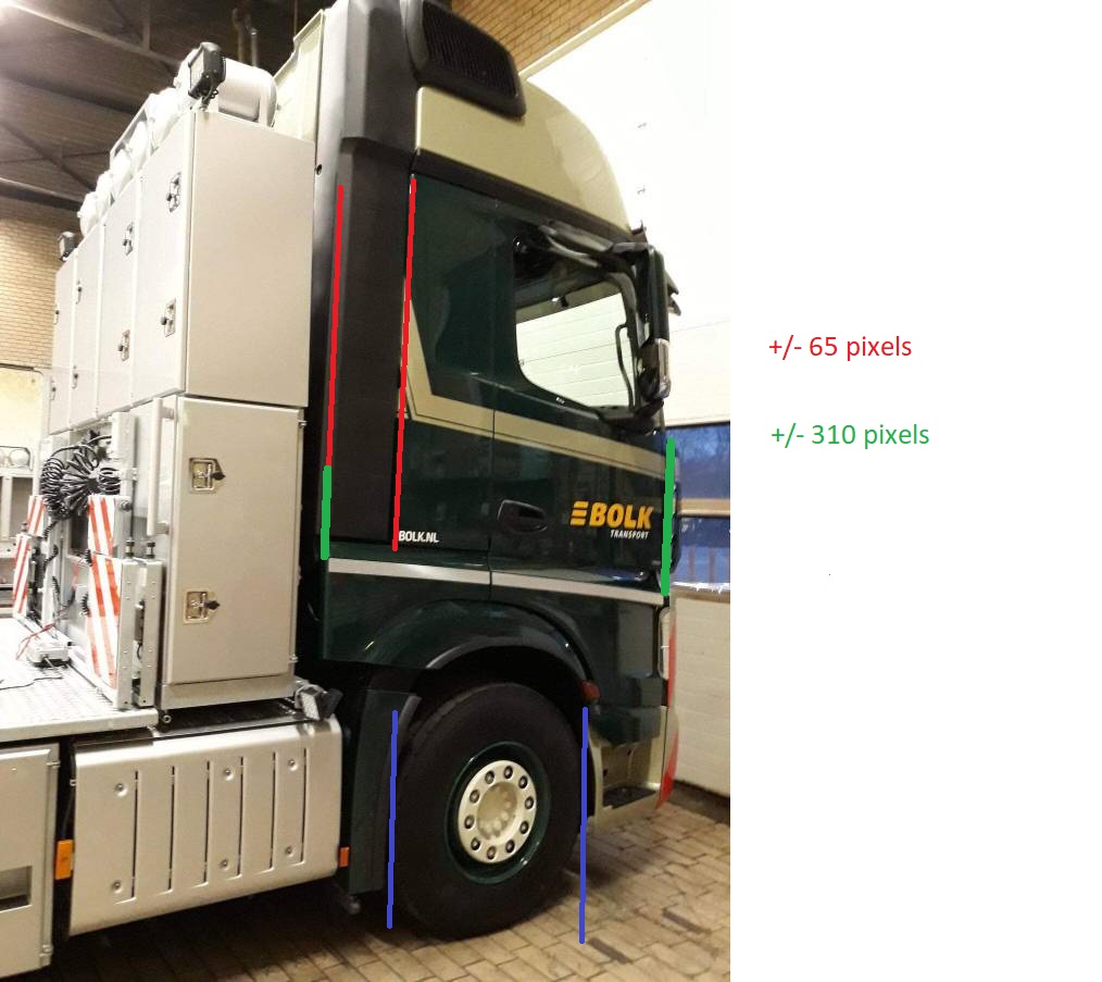

Deze luchtinlaat is van Mercedes Benz zelf. Deze wordt ook gebruikt voor motorwagen met aanhanger.
Hierdoor kan de laadbak strak achter de cabine worden geplaatst zodat de maximale ruimte kan worden benut.
Beetje beredeneren:
De luchtinlaat is een pixel of 65breed, de cabine is een pixel of 310 lang.
Je ziet dan al zo dat de luchtinlaat bijna een vijfde deel van de gehele cabine zit. ( Denk aan 300/60=5 )
Dat maakt: 310 / 65 => 4.8
Meet je modelcabine ( tussen de groene lijnen ) op en die is dan bv 9 cm diep dan is de luchinlaat ongeveer 9 / 4.8 => 19mm
Ja en of ie dan 18 moet worden of 19, boeiuh, je zit iig in goede proportie.
Zo te zien loopt de lijn van cabine mooi door met de luchtinlaat, je zou niet persee te hoeven snijden, maar een klein geultje maken.
( de rechtse rode streep )
Loopt de luchtinlaat ook achter gelijk met de cabina: idem dito.

Hartelijk dank voor het meedenken allemaal [emoji106][emoji106][emoji3] ik heb nog niets in de cabine gesneden nu. Eerst 10x vragen en nadenken/afwegen of aanpassen noodzakelijk is.
Eigenlijk is de inkeping maken denk ik al voldoende voor hetzelfde effect. Ik denk wel dat ik dan een strookje styreen achter de inkeping zal doen zodat het geheel stevig blijft.
Leuk om even een proefstukje te maken met verschillende freesjes in de Dremel, ben benieuwd hoe het gaat worden in het proefstukje.. zodra ik een goede manier heb, ga ik het in de cabine toepassen.

De afmetingen zijn bekend, vanmiddag een vriendelijke chauffeur van Zandberg Transport aangesproken in een Actros Bakwagen,die stond toevallig op dezelfde parkeerplaats als ik. Daar mooi het eea opgemeten, dus daarmee kunnen we aan de slag. De breedte is op schaal 2.3 cm(32cm in het echt) aan de zijkant en achter de cabine 1.4 cm(20cm in het echt)
