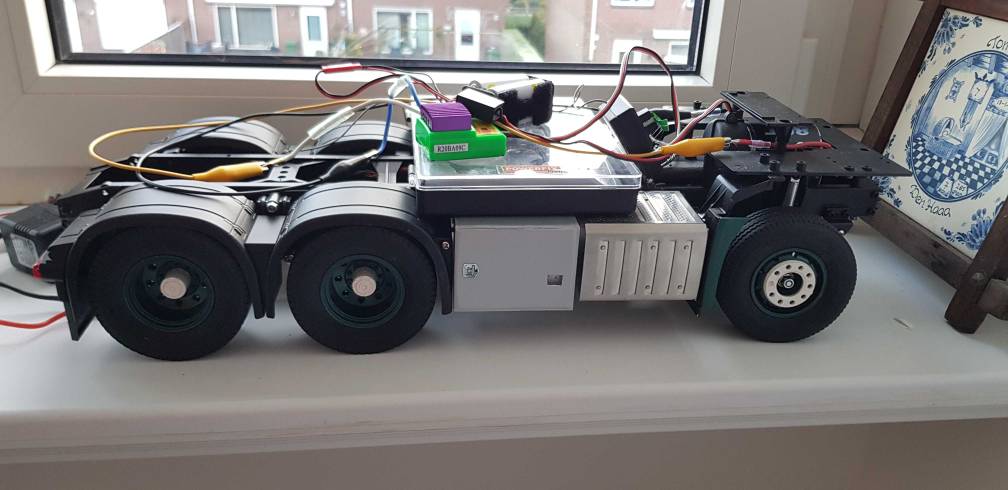

Goedemorgen beste volgers,
Het is wat druk op het werk vandaar dat ik wat minder tijd heb om te bouwen. Maar toch even een foto van hoe het eea er nu voor staat. De opbergkist is nu geheel naar tevredenheid, de velgen zijn ontchroomt en gespoten. Enkel nog de positie verlichting aan beide kanten maken en plaatsen.. jammer dat de kant en klare best prijzig zijn [emoji22]..
Zodra ik tijd heb wil ik naar Wetronic om de Beier sfr-1 te halen alsmede een degelijke zender met genoeg kanalen(carson reflex 14 kanaals) .. en waarschijnlijk als ik daar ben blijft er nog wel het eea aan mijn handen plakken [emoji56]
Fijne jaarwisseling allemaal en tot volgend jaar!

Hallo Tom,
wordt een mooi chassis zo! Is het misschien een optie om de demper dezelfde kleur te spuiten als de kist die er naast zit? Of hou je dit zo?
In ieder geval nog succes met de cabine en opbouw!
Mvg. Mitchell
Goedenavond Mitchell,
Dank voor het compliment, ik ben er zelf erg tevreden over, zeker omdat dit ook mijn 1e truck is in 1:14.
De demper en de kist zijn ook niet dezelfde kleur in het echt. Dus die blijven zo.
In het nieuwe jaar zal de cabine aan de beurt komen, dat wordt ook weer een project opzich[emoji3]
Groetjes Tom
