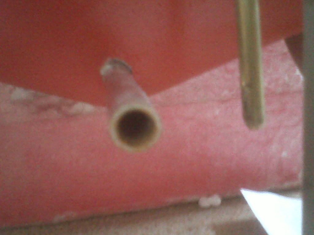

Toen ik vaarde hoorde ik op het einde iets ratelen. Toen ik naar de kant wou varen, stopte de boot plotseling.
Na even afwachten tot hij afdreef, merkte ik dat de schroefas muurvast klem was geraakt.
Toen ik de as eruit haalde was dit het resultaat:
Het lager is gebroken en de ringen zitten nog op de as / boring.
Hoe krijg ik die het best eraf? Met een warme lucht blazer en de ringen eraf prutsen?
De diameter van de as is 3,9mm, van de boring weet ik het niet want de ring van het lager zit er nog in.
Er zit niets anders op dan een nieuw lager te kopen, of te bestellen en deze erop te prutsen neem ik aan :)
Hallo Vincent,
Als je de diameter van de schroefaskoker opmeet en te trekt de wanddikte van de buis er tweemaal vanaf, dan heb je de buitendiameter van het lager.
Als de resten van de buitenring langs achter niet uit de koker te krijgen zijn, dan kun je proberen van binnenuit met een stuk as dat lang genoeg is van achteren door de schroefaskoker te schuiven en dan (na demontage van de motor) voorzichtig erop te tikken aan de binnenzijde, waarbij deas tegen de ring word afgestut.
Als je lagers stuk gaat tijdens het varen, dan zijn de kogels al roestig geweest, spuit je na het varen wel elke keer WD 40 op het lager?
Er komt namelijk altijd wat water in de schroefaskoker (tenzij je die vol vet hebt gedrukt, wat vanwege de weerstand niet is aan te bevelen) en dus ook in het lager.
Bij langere periodes van niet varen haal ik altijd de schroefassen uit m'n boten, zodat de zaak kan drogen in plaats van vast te roesten...
De lagers heeft een goed gesorteerde modelbouwwinkel liggen.
Ik vermoed dat je 8 x 4 x 4 moet hebben.
Groeten, Jan.
Dankjewel Jan voor het antwoord!
Ik heb de as om de 2 weken gesmeerd met wat smeerolie, maar het lager zelf heb ik niet met WD40 bespoten.
Ik heb de ringen eraf gekregen, dus nu moet ik op zoek naar een nieuw lager.
De binnendiam van de holle as is 7.8mm.
Dus ik zoek een lager met binnendiam +_ 3.9mm en buitendiam +_ 7.8mm (afhankelijk van de passing)
Als ik me niet vergis is de binnenring met een losse passing en de buitring met een klemmende passing?
