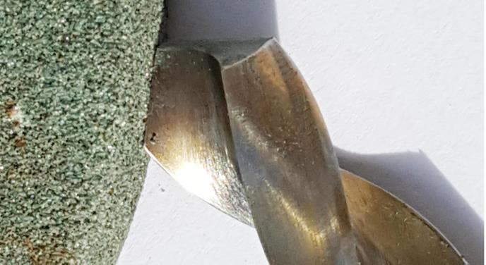

Lang geleden sleep ik ook nog alle boren uit de losse hand.
Al lang niet meer. Te veel boren die maar half sneden, dus bijvoorbeeld maar een spaan.
En verder alle gevolgen van een ongelijk geslepen boor. Symmetrisch moet een boor zijn gezien vanuit z'n ziel.
Snijkanten beide 59 graden samen 118, gelijk hoog, voldoende vrijloop voor de spaan-en warmteafvoer.
Beide snijkanten moeten gelijke spanen maken.

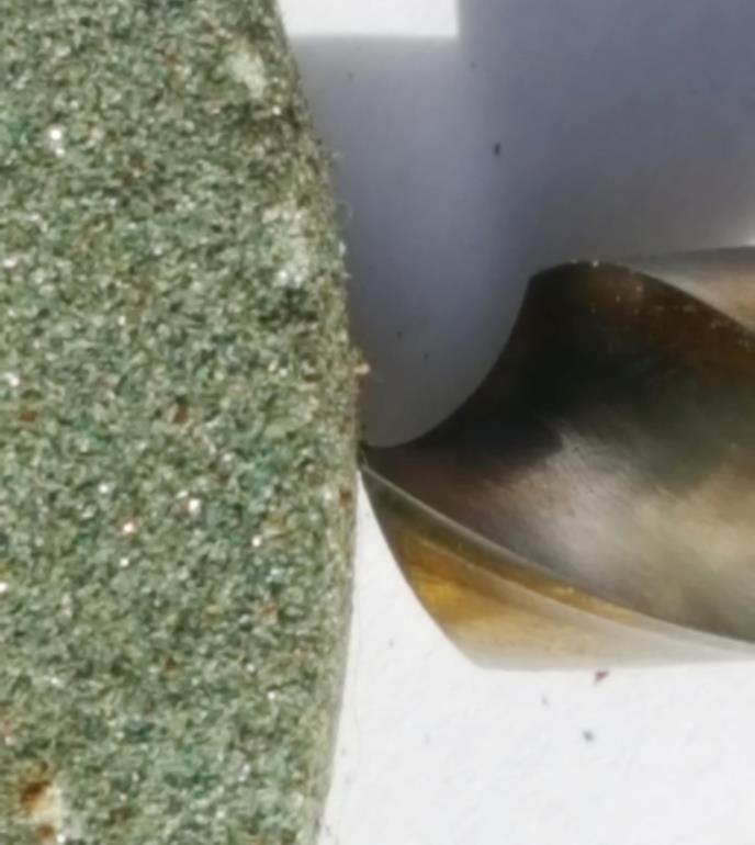

Zie foto:

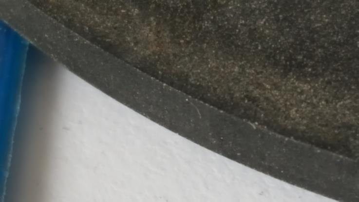

Hol geslepen
Draaibeweging van links naar rechts op voorkant steen
Vlak geslepen
Draaibeweging van onder naar boven. op voorkant steen
Zie even het werkelijke raakvlak.

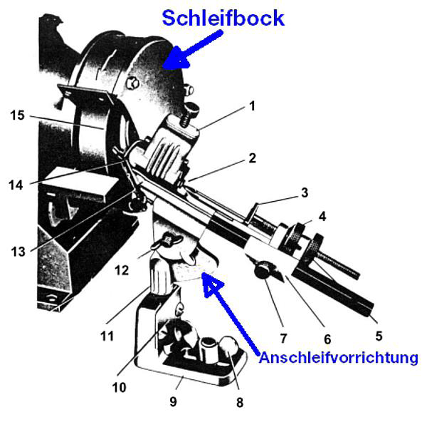

Het ding hier onder op de foto is denk ik in al die tientallen jaren misschien wel een miljoen keer verkocht/gekocht.
Hij staat op de platte kant van de slijpsteen.
En het is ook duidelijk waarom.
Het kan met dit ding niet zomaar op de voorkant van de slijpsteen. 1*
De slijpmachine staat hier ook (ik schat 3cm) hoger dan het slijphulpstuk.
De leunspaan en de leunspaanhouder zit in de weg.
1*
Als dit hulpstuk voor de slijpsteen staat:
Dit slijphulpstuk maak een links-rechts beweging.
De snijkant van de te slijpen boor staat rechtop, dus de boor zal hol geslepen worden.
Halve hoogte snijkant van de slijpen boor moet op de center van de slijpsteen staan.
Zo niet klopt de hoek 118graden niet.
De afwijking maakt een spitsere of stompere snijhoek.
Eigenlijk zou de slijpsteen hier op de foto een komsteen moeten zijn, maar dat is hij niet.
Willum
Dat is dus het heikele punt: op school leer je de zijkanten van de steen niet te gebruiken "want zo hoort het niet/want dat is gevaarlijk" terwijl je het de leraar met enige regelmaat ziet doen.
En dan maken ze ook nog eens borenslijpers zoals hierboven.
Maar het hoort niet. Daar heb je, zoals je zelf al zegt, een komsteen voor nodig, en lang niet alle slijpmachines zijn gemaakt om een komsteen te plaatsen.

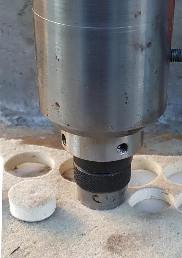

Ik had mijn polijstviltjes allemaal op gebruikt.
Heb enkele maten op voorraad gestanst.
Centerpunt voor het mandrel is meegeponst. Gaatje boren 2mm. Kan ik weer verder met poetsen.
Dit zelfde heb ik ook gedaan met mijn schuurpad voorraad.
Het centerdrukker is tevens ook de uitwerper voor het gestanste schijfje vilt.
Het stansen doe ik in een klein 1tons handpersje. Gaat zeer snel.

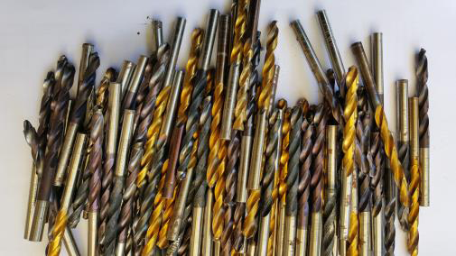

Boren:
Kreeg vandaag klein doosje boren met het verzoek wil je deze slijpen?
Ja wil ik.
Dan mag je de helft hebben.
Is dat hebberig?
Maar ik had al ja gezegd.
Uurtje dan zijn ze klaar.

"kaapstander,
Die kun je toch nooit teveel hebben?
Jawel.
Maar inderdaad, wat is te veel?
100
500
1000
2000
3000
Ik weet het niet.
Ik weet wel dat ik toch met regelmaat een bakje vol heb met botte boren.
Dus, slijpen.
Zijn immers geen goedkope dinge.
Veel modelbouwplezier,
Willum

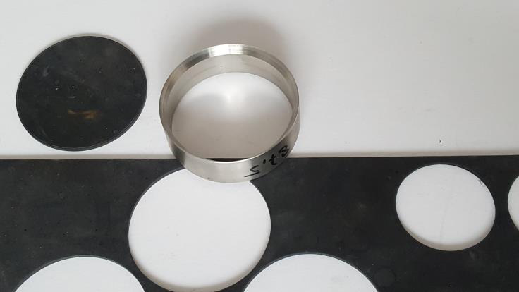

Vandaag membramen gemaakt exact aan de maat.

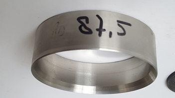

Aangezien het een maat is die nog eens terug komt heb ik een stansmes gemaakt.
Het stansmes is gemaakt op de draaibank.
Het staal is het buitenste lagerdeel van een kogellager.
Scherpe beitel en snel was het ding klaar.
Kogellagerstaal is super slijtvast,
zeer duurzaam en mooi vlijmscherp te maken.
De membramen zijn gestanst onder een klein persje.
De ondergrond waarop gestanst is, is pom of nylon.
Deze kunststoffen houden het stansmes scherp.
Het membraam rubber is NBR en EPDM.
Weer een mes bij de verzameling.
Het resultaat is een mooie ronde rafelvrije schijf.
Rafelvrije rubberdelen scheuren minder snel en hebben een goede passing.

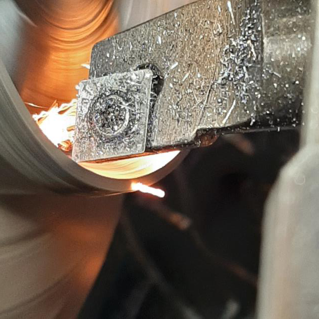

Kogellagerstaal is te draaien alhoewel zeer, zeer hard.
Er is veel snijdruk nodig om afname te krijgen.
Ik heb een nieuwe moer in de dwarssupport vanwege dit soort werk.
En nu een sensatie foto. De vonken vliegen er van af.
Er komen geen spanen van de beitel maar ragfijn koolstofwol.
Zou met waterkoeling kunnen, maar doen we niet voor deze foto.
Het resultaat is naar wens.
Weer een mes bij de verzameling en een perfect, rafelvrij rubberschijfje.

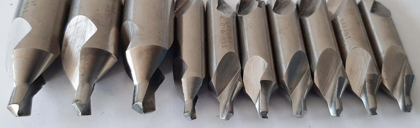

Centerboren
Ik gebruik deze allaan als boorgat bij gebruik van een tegencenter.
Moet ik alleen voorboren gebruik ik een gewone centerboor.
Eigenlijk een rechte korte boor, centerboor.
Eerste boorgat netjes in de center van het draaimateriaal om verder naar grote maten te kunnen boren.
Kreeg vanmorgen afdankers, een kantje weggebroken of bot.
Geslepen met een borenslijper. Gelijk slijpen en opruimen.
Klaar voor gebruik.
De afgebroken boorpunten zijn weggeslepen en zo bruikbaar gemaakt om gaten netjes af te kanten.
