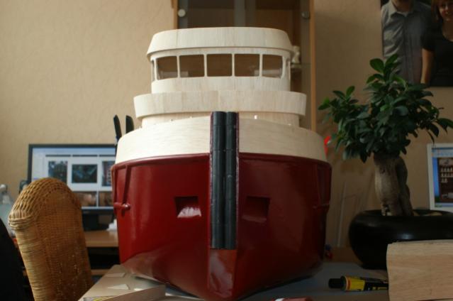

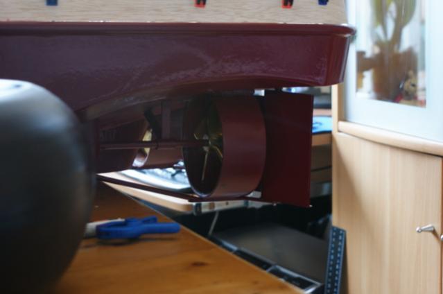

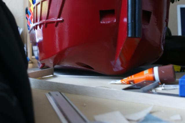

mooie plaatjes!
nu kan ik ook gelijk zien waarom de stuurhut van de Mustang en de Viking naar mijn idee anders leken dan die van de
Andre-B, Meander, Dutch Power etc etc.
dacht al dat het aan de ramen lag maar nu is duidelijk te zien dat die van de Mustang dieper zijn dan die van de
Andre-B
verder al een mooi model aan t worden, wacht met smart op meer.

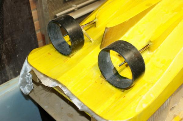

Bouw Mustang
Hallo allemaal
Van het weekend weer aan de mustang verder gegaan door de weeks lukt het me gewoon niet met ook nog een kleine verbouwing thuis dus aangewezen op de weekenden.

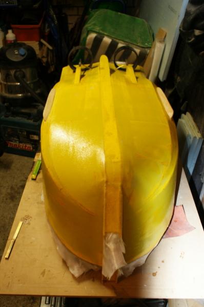

Gisteren de romp klaar gemaakt voor epoxy en vandaag in de epoxy gezet met een dunne glasmat voor de stevigheid leek me wel zo raadzaam.
full
full

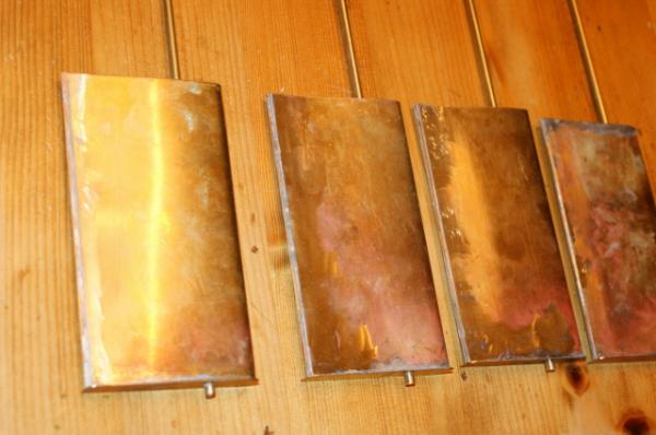

Ook nog een poging gewaagd om de roeren te maken en moet zeggen zijn aardig gelukt al zeg ik het zelf moeten nog wel worden bijgewerkt want de binnenste roeren moeten iets korter worden.
full
heb ze van messing gemaakt met een mal als buigmal en moet zeggen werkte perfect als ze straks klaar zijn worden ze nog volgegoten met epoxy en ze kunnen alles aan.
groeten Rinus

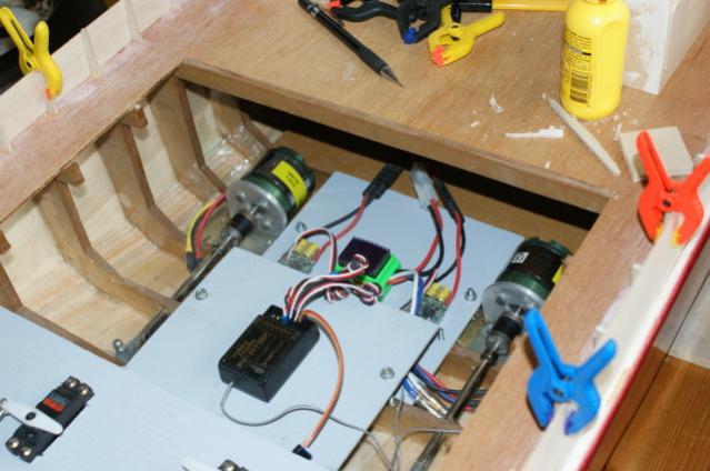

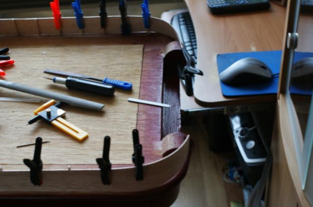

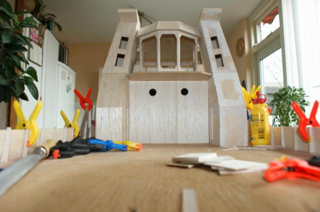

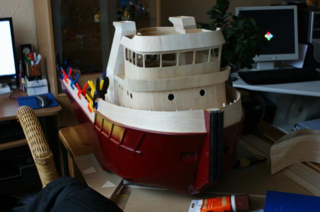

Heb al een tijdje niet op het forum wat van de vorderingen laten zien wel nu een update en wat ze zeggen foto's zeggen meer als woorden
full
full
full
full
full
full
full
Tot zover de update het is nu een varend model en de prestaties vallen niet tegen

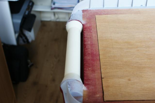

Bouw Mustang

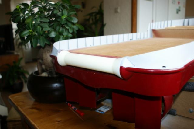

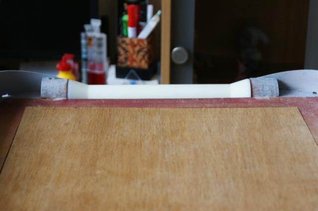

Van de week even een bezoek gebracht aan collega bouwer wiggie (William) die voor mij de rol in de kont heeft gedraaid nogmaals daarvoor mijn hartelijke dank hij is perfect gelukt
full
full
full
Groet Rinus
