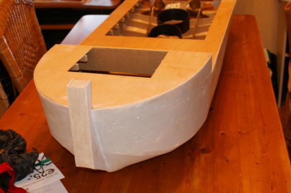

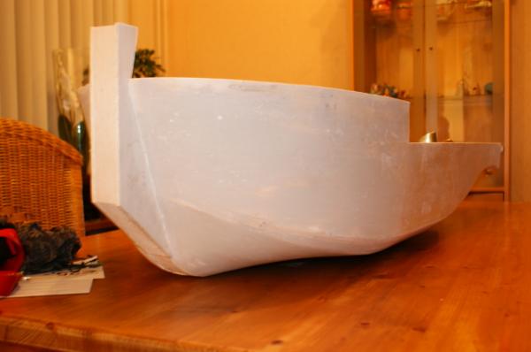

Even weer een update van wat er van het weekend weer is gebouwd
http://www.modelbouwforum.nl/forums/members/rinus-albums-bouw-mustang-picture17811-dsc00860-kl.html
full

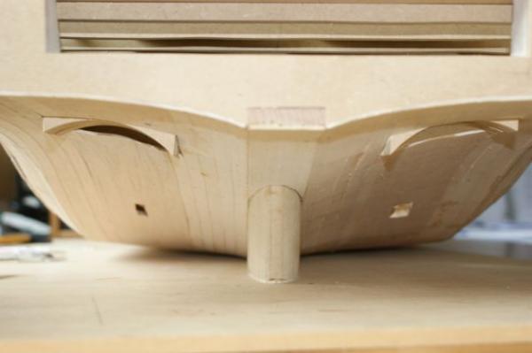

Het vlak en de zijden zitten dicht
http://www.modelbouwforum.nl/forums/members/rinus-albums-bouw-mustang-picture17812-dsc00862-kl.html
full
De schroefas gaten zijn ingemeten en gemaakt , de halve ronden zijn de straalbuis zettingen

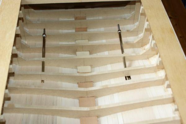

Ook heb ik de boel toegankelijk gemaakt door wat dwarsspanten te verwijderen aan bovenzijde
http://www.modelbouwforum.nl/forums/members/rinus-albums-bouw-mustang-picture17877-dsc00865-kl.html
full

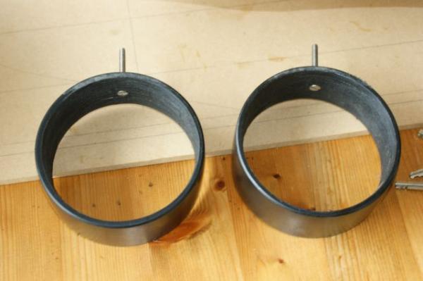

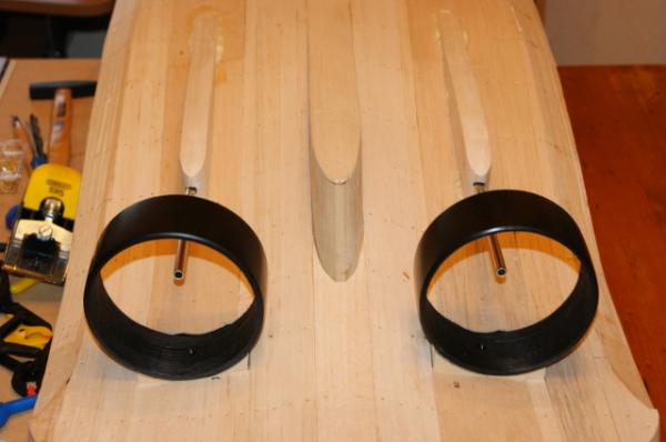

De straalbuizen met de bevestiging

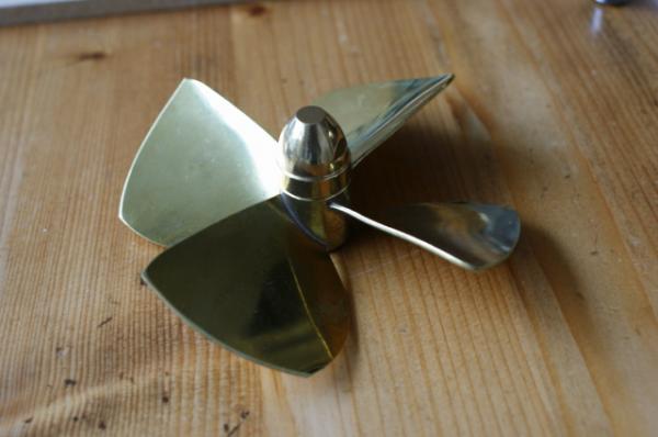

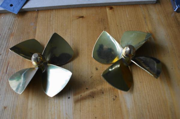

De schaal waarop ik bouw is ongeveer 1:25 heb de schaal af laten hangen van de schroeven wou eigenlijk 1:20 bouwen maar moest dan schroeven laten maken en dat werdt me te gortig dus aan het zoeken geweest en nu schroeven van 110mm afgetopt van raboesch binnen gekregen gister zien er fantasties goed uit nu maar hopen dat prestaties niet tegen gaan vallen met 1200/1300 toeren

Ziet er allemaal mooi uit! Mooi groot model van een erg mooi schip. Stond naast Botter foto's te maken, vond het schip er goed uit zien.
Wat voor je snelheid wil je het model op laten varen trouwens?
Ja dat is een goede vraag de echte mustang heeft een snelheid van 13 knopen (20 km pu) omgezet in schaal zou dat ongeveer 1km per uur zijn. Zie wel als het model in het water ligt wat de prestaties zijn en als dat tegen valt gaan er andere motoren in toch :D
Dan gebruik je dus gewoon de schaalfactor om te schalen:o?
Met Froude (Fn=wortel(V/gL)) schalen geeft wortel(25)=5 oftewel 13/5 knoop, geeft 2,6 knoop. Dan blijft je golfprofiel min of meer hetzelfde met de boot.

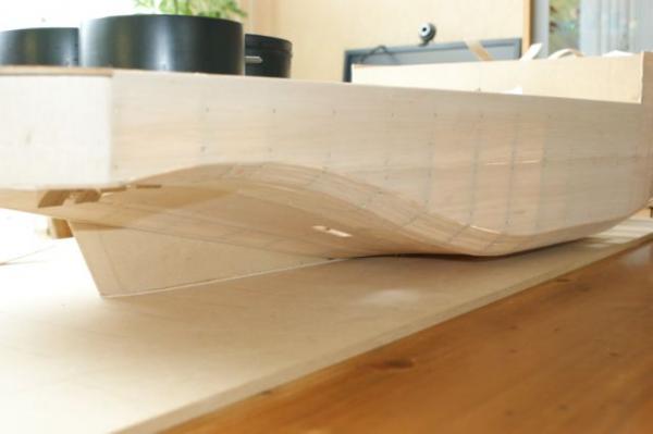

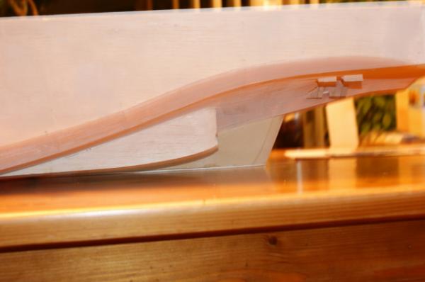

Weer een weekend wat gedaan schroefassen geplaatst
full
Verder is het nu plamuren en schuren en klaar maken voor de epoxy coating

Hallo Rinus,
Netjes ziet er mooi uit.
het kan een vertekend beeld zijn maar hoe groot zijn die schroefassen?
Ze lijken zo klein qua diameter. Maar het zal wel aan de foto liggen, Het is 1:25 dus het is van zichzelf al een redelijk grote maat.
Verder zit ik met veel plezier te volgen,
succes verder ;)

Hoi Rinus,
Ik had ook zo iets van...muh..lijken kleine schroefassen, verder heel mooi strak werk!

Hoi
Ze zien er op de foto idd erg klein uit maar het zijn toch m5 schroefassen met een 8 mm schroefaskoker moet nog steunen net voor de straalbuizen monteren misschien dat het zicht dan wat dikker wordt maar geloof niet dat je groter dan m5 kan kan me vergissen hoor maar de schroeven hebben ook een m5 schroefdraad dus wat dat aangaat moet het goed komen net als de rest alles mooi glad glad maken gaat nog aardig wat werk in zitten voor ik er tevreden over ben
