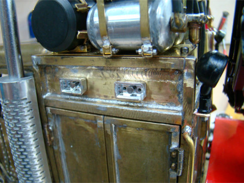

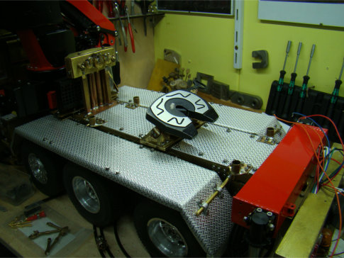

....rondom de schotel het chassis afgewerkt met traanplaat en ook zijn hier de bevestigingspunten te zien waar het kleine laadbakje straks op kan rusten als de truck niet als trekker aan het werk is....
...en van dichtbij....

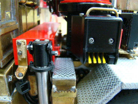

...daarna nog een handvat gemaakt op de sokkel van de kraan,zodat de chauffeur straks veilig op de truck kan klimmen, links naast de steunpoot is nog een extra achteruitrijlicht aangebracht....

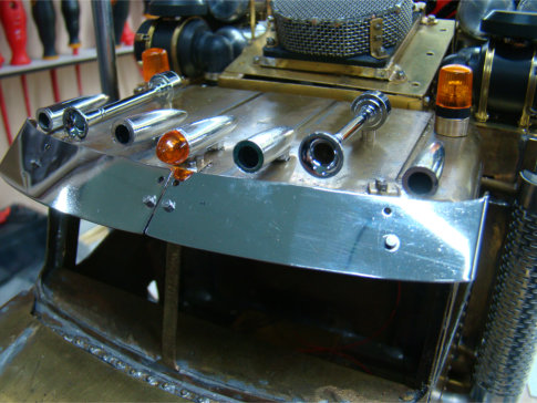

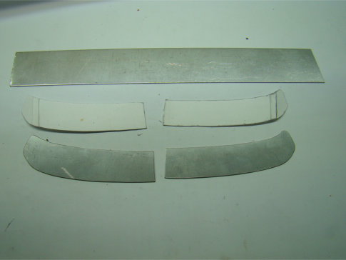

....daarna een mal gemaakt voor de zonneklep,en deze uit dun rvs plaat uitgesneden....

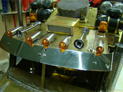

...ik wijk hier af van het origineel,daar zijn de positie lichtjes in de zonnenklep geplaatst, maar ik vindt een old school uiterlijk veel mooier.Dus de zonneklep komt iets lager en daarboven de ouderwetse positielichten.Ook de luchthoorns en de zwaailampen hebben hun plaats gekregen....
...en van een afstandje ziet het er dan zo uit....

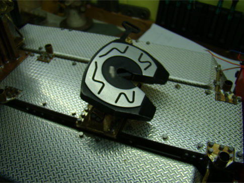

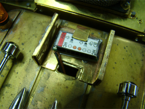

...op het dak een frame gemaakt voor de airco unit,met een beugeltje wordt de pistenking dak module op zijn plaats gehouden...
...en met de buitenkant erop zie je er niets meer van,ook de zwaailichten op een voetje geplaatst,vondt ze iets te laag staan...

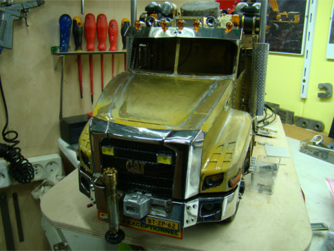

...en voor op/in de grille van de motorkap de 2 flitslichten geplaatst....

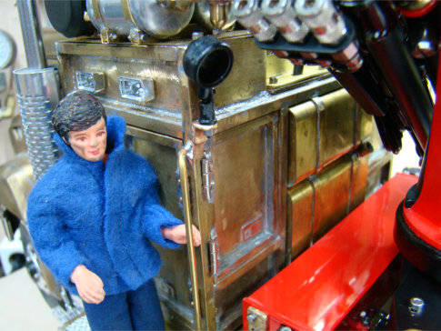

Hoi Arjan,

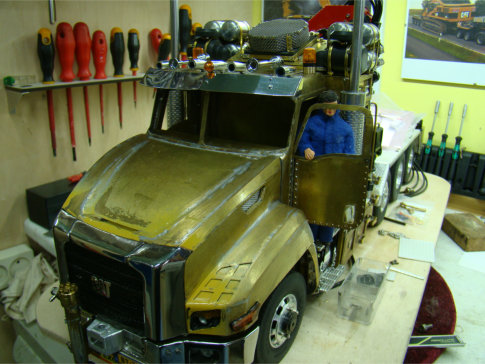

dat is niet de chauffeur, die helpt alleen met de bouw;)
Er komt idd een chauffeuse op de truck te rijden :cool:,dat popetje is wel heel mooi idd, alleen wel prijzig .
Groetjes, Charlotte. :bye:
Op aliexpress kost het figuurtje €21,46 dat is zeker nog niet goedkoop maar dat zijn 1/14 vrachtwagen onderdelen ook niet :) :
https://www.aliexpress.com/item/Toy...-Series-5-Collectible-Loose/32843354447.html?
Een foto van mijn "Andrea" figuurtje bij een Bruder Mack geeft een idee van het formaat :
De knie en heup scharnieren van deze figuren laten een zittende positie overigens niet toe, daar is een chirurgische ingreep voor nodig.
