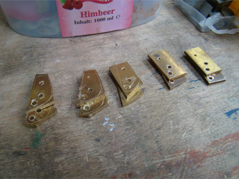

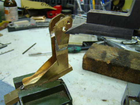

...voor de volgende armpjes voor de interdolly de zijplaten uitgezaagd...
...en daarna na-bewerkt en het schuine vlak gefreesd...

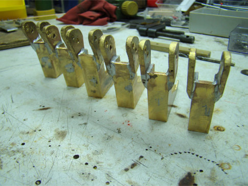

...en daarna alles gesoldeerd...
....en na-bewerkt...
...en de zes armen zijn gereed...

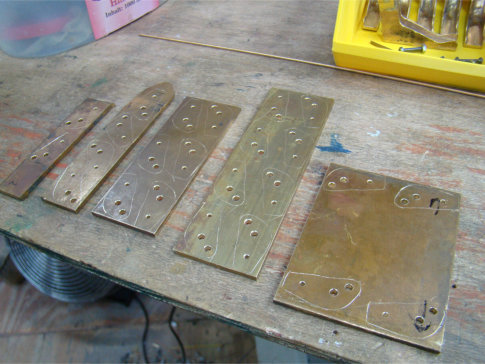

....daarna verder met de platen voor het achterdek...
....eerst gaten geboord en verder afgetekend...
....en alles uitgezaagd...

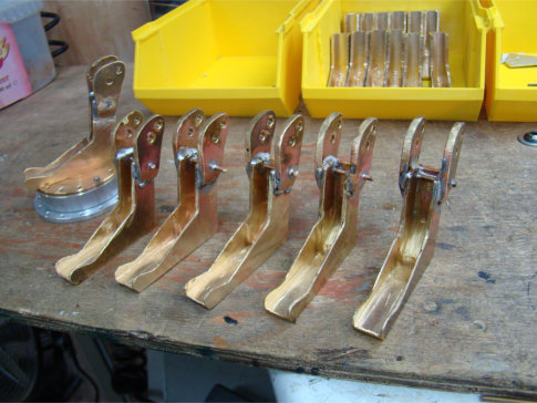

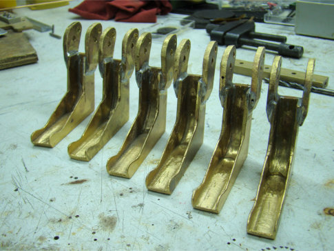

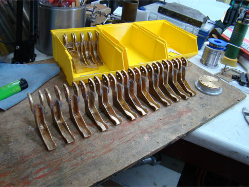

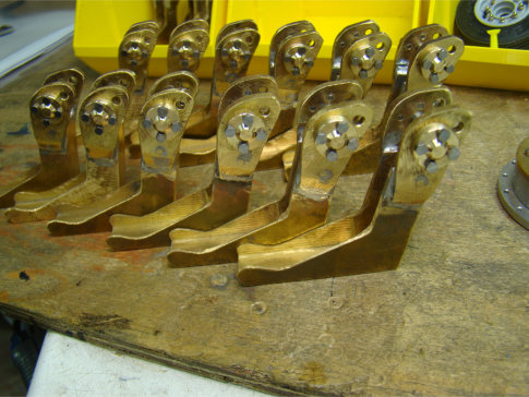

....vervolgens de eerste zes armen voorzien van de zijplaten...
...en daarna de andere zes armen ook voorzien van de zijplaten...
...daarna alle armen na-bewerkt ...

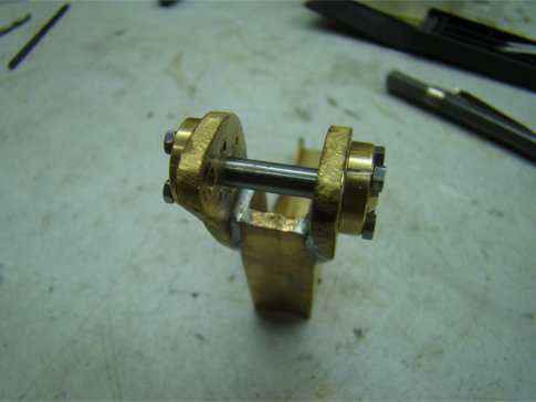

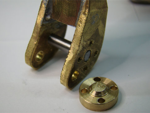

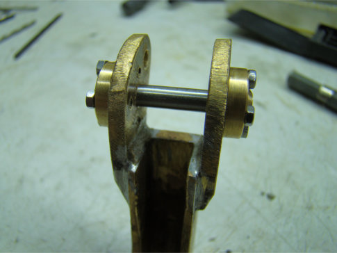

...het volgende onderdeel is de flens die de as ,waar de onderarm mee verbonden is aan de hoofdarm,op zijn plaats houd...
...eerst weer een prototype gemaakt of alles uitkomt zoals bedacht...
...hier is de as te zien ....
...en na het boren van de gaten en draad tappen, de flens plaat op de arm geschroefd...
....nu de eerste gemaakt is naar tevredenheid, weer een serie -produktie :rolleyes:, er zijn in totaal 36 flens platen nodig,per arm 2 stuks ....

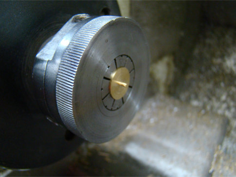

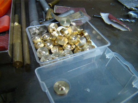

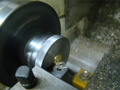

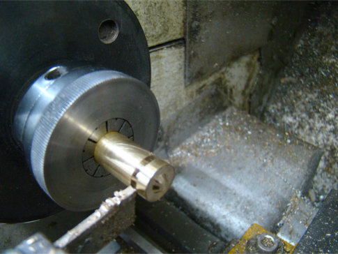

..hieronder wat foto's van het maak-proces van de schijfjes...

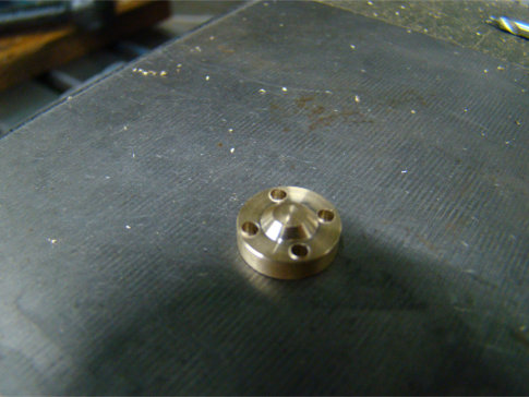

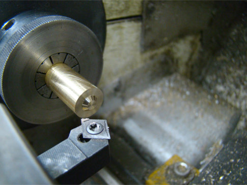

...eerst met een steekbeitel de vorm op maat maken...
...vervolgens met een schuine beitel de schuine kant maken en de buiten rand breken...
....dan met een steek beitel het onderdeel afsteken....

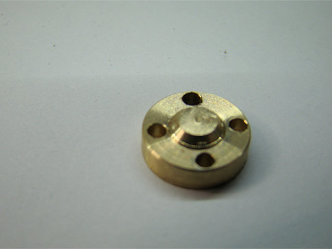

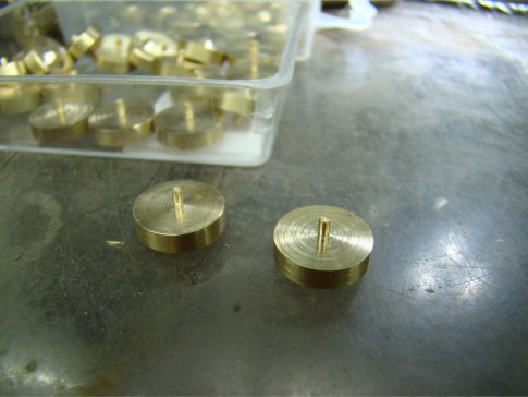

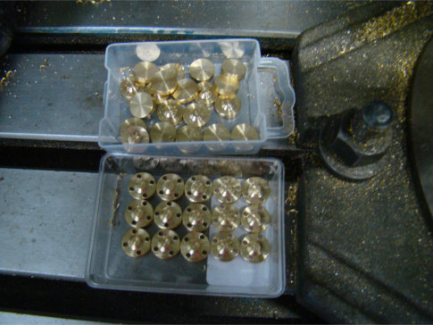

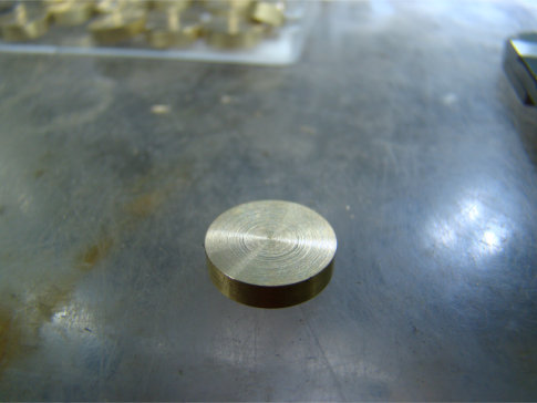

...en na enige tijd zijn de 36 schijfjes gereed...

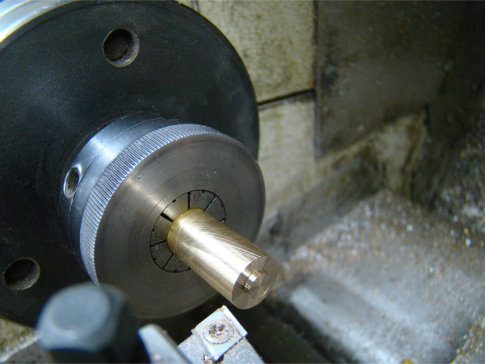

...daarna de achterzijde nog na-bewerken,schijfje op de juiste dikte maken en het stompje verwijderen...
...met een schuine beitel de achterzijde bewerken en de buitenrand breken...
...en daarna ziet het schijfje er zo uit....

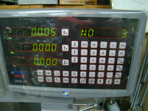

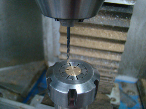

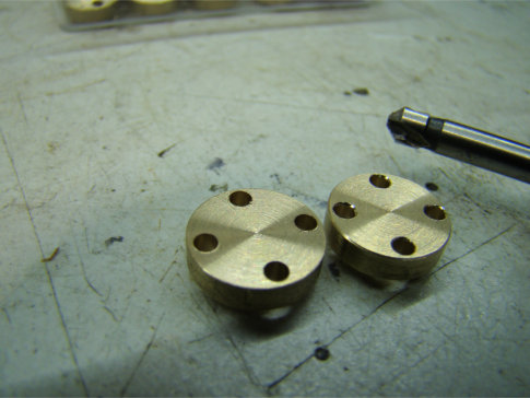

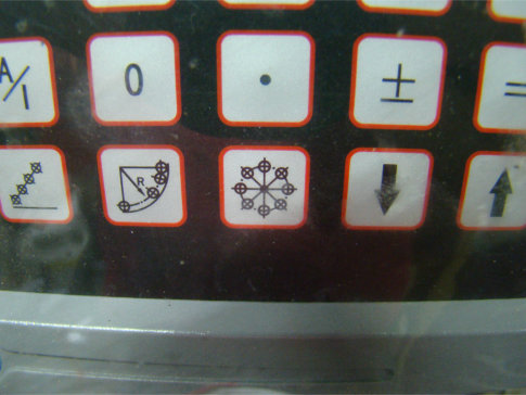

...met behulp van de digitale uitlezing op de boor-frees machine worden de gaatjes geboord in de schijfjes...
...op de uitlezing zit een functie ( toets in het midden ) om gaten in in cirkel te kunnen boren zonder verdeeltafel...
...eerst worden de gaten gecenterd,daarna geboord op maat...
...en gereed....

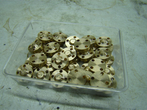

...schiet al op....

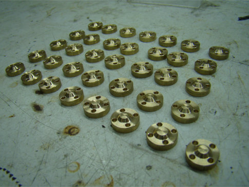

...en alle 36 gereed...
...daarna de gaatjes ontdoen van bramen en het kantje breken ...
...en na een tijdje is dat ook gereed...

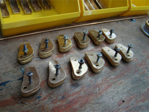

Hallo Luitjes,
Dank iedereen voor de reacties en de likes !
...weer verder...

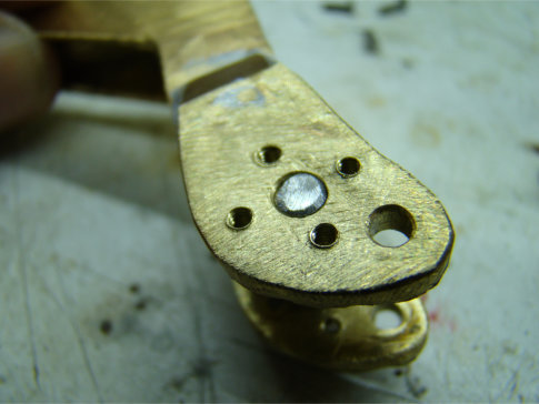

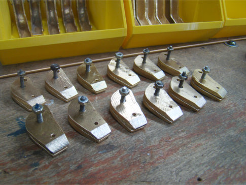

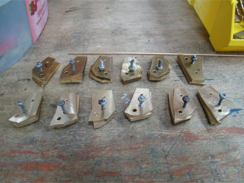

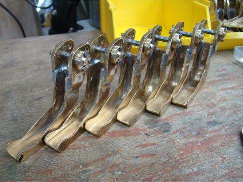

...om bij alle armpjes de boutjes in de zelfde positie te krijgen ,eerst een hulpstuk in het bankschroefje geklemd en met een hoogte meter de center positie van de boutjes van de arm die al klaar is opgemeten ( niet op de foto ).....
...en daarna afgetekend op de nog te bewerken armpjes...

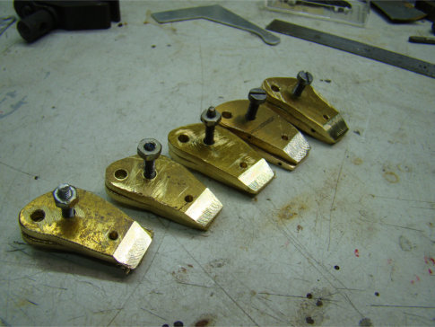

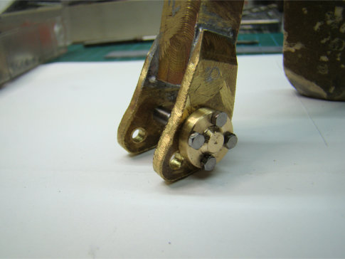

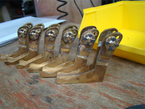

...en dan kan het verder gaan met het bevestigen van de schijfjes, en na enige tijd de eerste zes gereed....
...vooraanzicht...

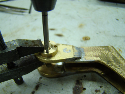

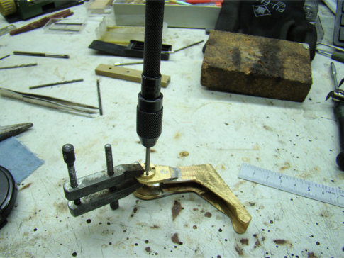

...eerst wordt het plaatje met een klem vast gehouden en op de juiste positie gebracht...
...daarna de gaatjes boren van de eerste twee boutjes...
...en daarna draad M2 tappen...

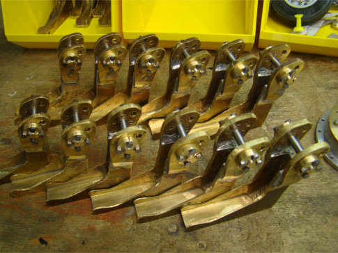

...en na heel wat boor- en tap werk ook de andere twaalf armpjes gereed...
...volgende stap is de onderarmpjes maken....:)
