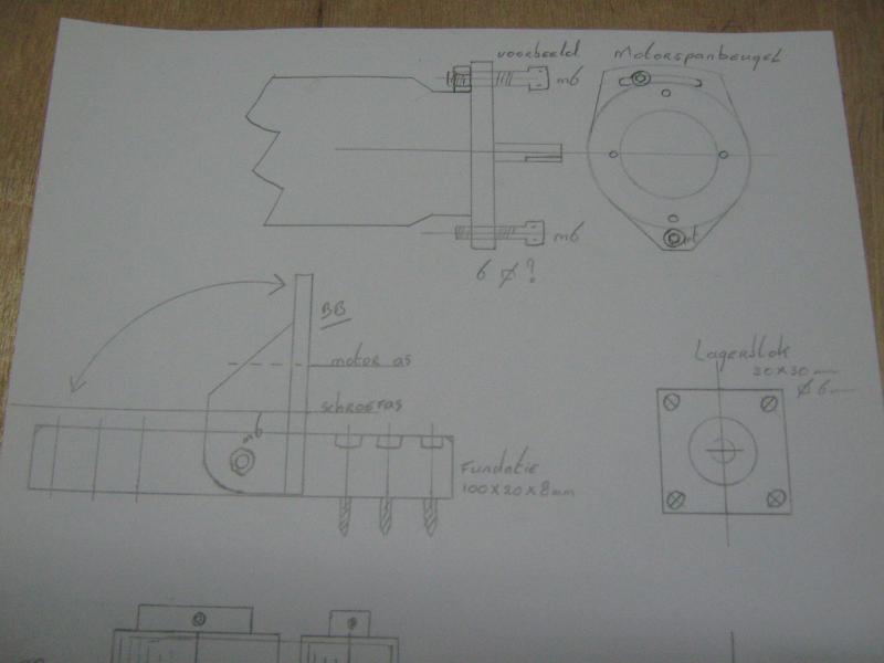

als ik het goed begrijp gaan je assen nog 11cm uitsteken ,daar komt dan je pulley van de riemvertraging aan?
wordt die as dan nog ergens gelagerd vlakbij de pulley ?
vind het wel een fraaie aandrijving maar eigenlijk nodeloos "ingewikkeld"
als je toch borstelloos wou gaan ,was een buitenloper met een laag Kv niet een oplossing , dan had je geen reductie en koeling nodig?

Hey Ben.
Als de assen 11cm verderop pas de pulley in gaan, zullen ze natuurlijk wel gelagerd worden in het motorschot. Dan staat de lager enkele mm van de pulley af.
En over een buitenloper heb ik nog niet nagedacht. Ik heb nu 1200kv motoren dus echt veel toeren maken die ook weer niet.
Dan is het nog wel een dikke 14000 onbelaste toeren op 12 volt.
Ik denk dat dit met de reductie neerkomt op een slordige 5000 toeren belast. En dat is wel mooi voor de propellers.

Onderstaand heb ik een ruwe schets gemaakt van de motorsteun. Het is een ruwe opzet.
Zoals je op de tekening kan zien kan het motorschot/steun kantelen, liggen de lagers in een lagerblok wat iets omhoog en naar beneden kan schuiven en kan de motor de tandriem opspannen dmv een beugel.

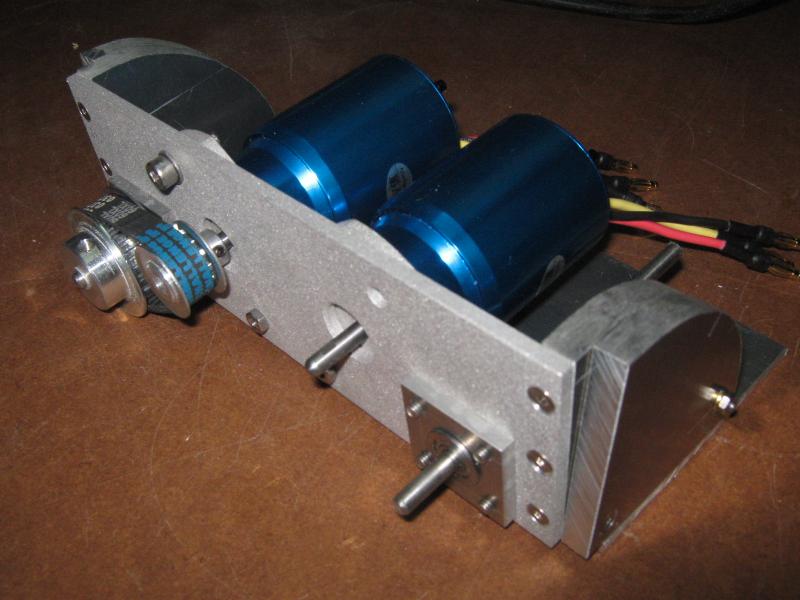

Ik heb vanavond een start gemaakt met de motorbevestiging.
Het lager van de as is verstelbaar. Dwz ik heb overmaatse gaten in het schot en draad getapt in het lagerblok.
De motoren zijn opspanbaar om de tandriem mooi strak te krijgen.
Aan de zijkant van het schot komen kwadranten die het schot enigzins kantelbaar maken tot 10 graden. Dat is meer dan voldoende.
op deze manier wordt alles verstelbaar en kun je dus op je gemak alles uitlijnen en vastzetten. Mocht er een keer een andere overbrenging in komen is dit geen probleem.

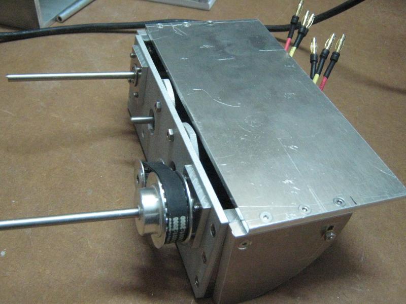

Het hele motorschot is af.
Eerst zal ik de laatste onderdelen nog even stralen en dan kan alles gecoat worden.
Ik denk dat ik de voetplaat simpelweg in de kit leg of dat ik hem ondersabel met giet-epoxy.

Sluit me bij Adam aan... Zou ze persoonlijk in de kit leggen, scheelt je trillingen door de romp van je boot, Denk alleen dat silicone niet echt hecht op alu, kan je beter PU kit pakken.

Al het aluminium is thuis gemaakt. Ik heb gebruik gemaakt van de elektrische figuurzaag, kolomboor en wat handgereedschap.
Geen cnc, geen bankfrees. De laatste was buiten gebruik afgelopen week.
Ik heb alleen de draaibank gebruikt voor de spanhulzen die in de tandriemwielen komen.
@ Vincent ik heb nog Sikaflex liggen. Dat zal prima gaan. Eenmaal gestraald en ontvet komt dat niet meer los.
