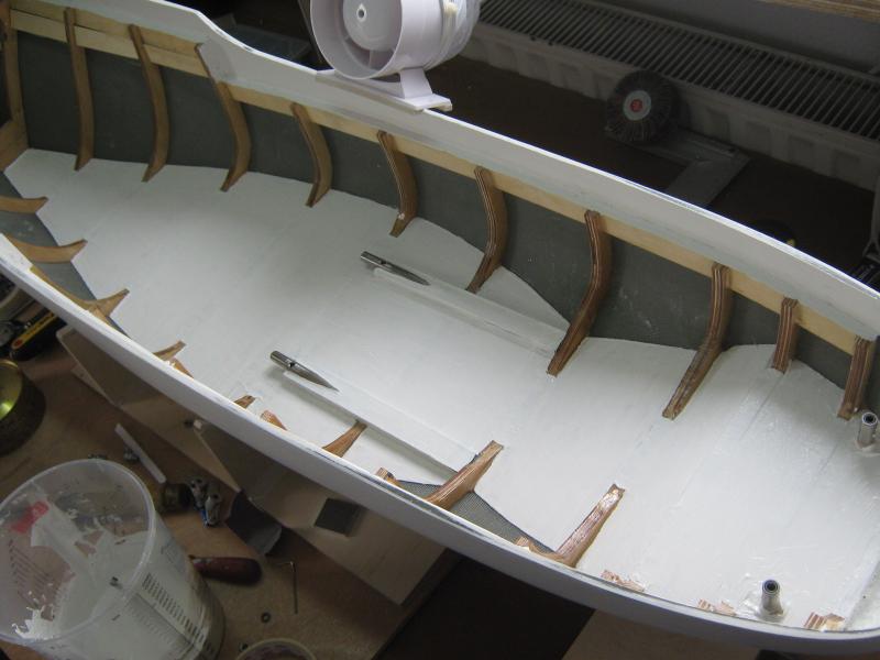

De vloer is eerst maar eens hoogglans wit gemaakt.
Dan kunnen we de boel gaan indelen.

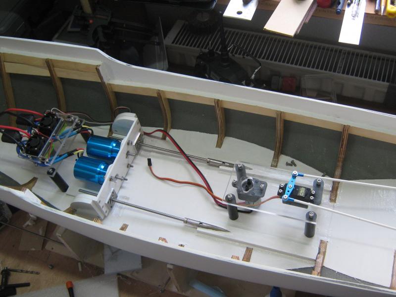

Na een vakantie en werkdrukte heb ik vandaag weer eens wat tijd gemaakt voor de boot.

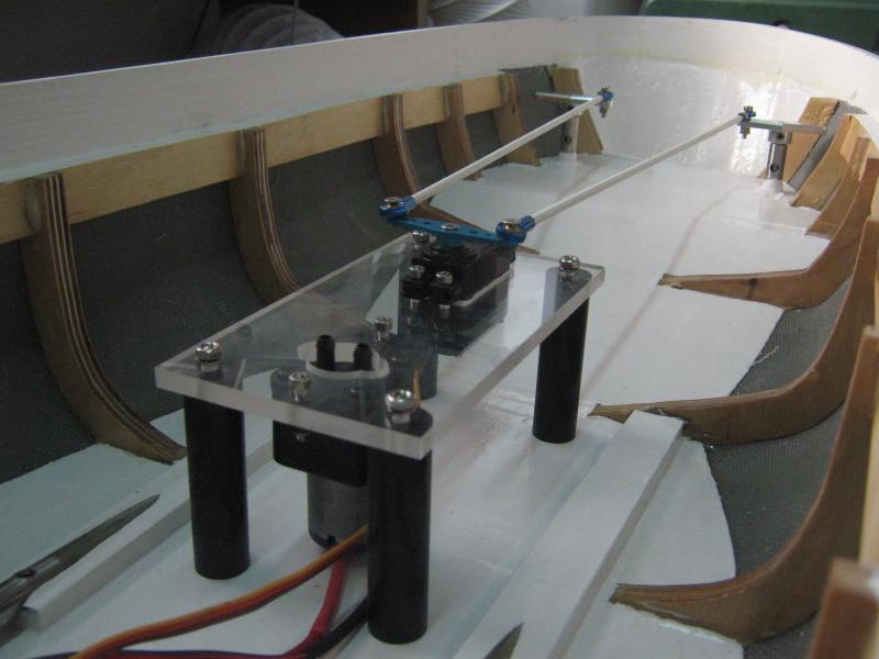

Ik heb de besturingsservo geinstaleerd, hierbij de waterpomp ook op de plaat vast gemaakt.

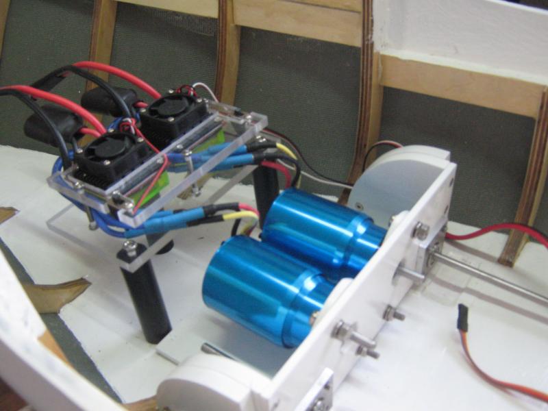

Voor de motoren zijn de nieuwe regelaars met schakelaar geplaatst. Ik heb het spulletje getest en met deze regelaars kun je de motoren mooi langzaam laten draaien.

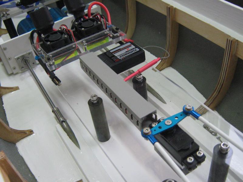

Morgen ga ik een plekje zoeken voor de ontvanger. Dan kunnen de kabelbaantjes er ook in.

Dank jullie voor de complimentjes.
Toch was de indeling niet naar mijn zin, dus heb ik een en ander verplaatst.
Zo is het wat logischer.
de koeling zit nu vlak achter de motoren en alle verdere elektronica blijft achter de regelaars.
Ik heb de lexaanplaat achterin een stuk groter gelaten zodat er nog wat plek overblijft voor de elektronica.
De elektronica heb ik van de vloer gehouden voor het geval er wel eens water in de boot kan komen. Je weet maar nooit. Nog een voordeel van een plaat over de vloer is, dat je de onderkant van de plaat ook zou kunnen gebruiken. Zo kun je ervoor kiezen om bijvoorbeeld alle kabels onder de plaat door te trekken, of juist de elektronica er onder ophangen zodat het droger blijft.
Het lexaan geeft wel een mooi overzichtelijk geheel en het werk erg mooi af naar mijn idee.
De platen staan op POM stafmateriaal en ik heb blinde rvs draadinserts in het hout gelijmd met epoxy. Dan met rvs 4mm draadeinde zit alles vast tot op de plaat.
Nu staat er achterin de boot een lexaanplaat van 340x110mm en die staat maar op vier pootjes. Maar toch zit hij muur en muurvast. Je kunt de hele boot er makkelijk mee optillen.
