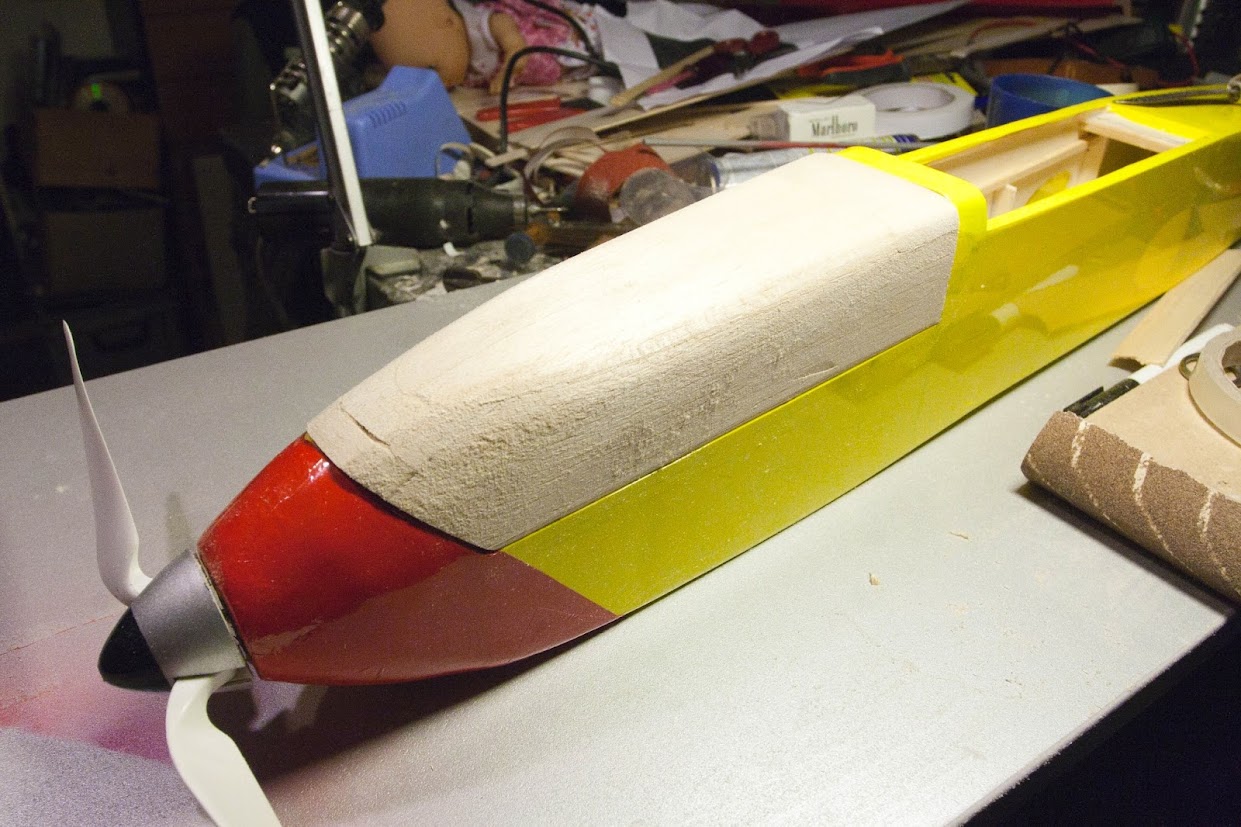

Ik vind dat zwarte streepje nu juist zo mooi :-) IK ga vanavond de romp in de geel zetten (schoenmakerszit / meditatie, stinkend naar wax....lol) en kijken of ik al wat kan spuiten...ook wat aandacht aan vrouw geven..." :eek: " .
Veul rood om te verven :-) Morgen lekker vliegen met Bokkomees, Huey en Secondelijm op het postzegelveld montfoort ha ha ha. Als je op ons veld kan landen kan je alles aan !! (70*30 meter...en de 30 meter is meestal de beste landingsroute) ....we kijken er nu al naar uit !!!! (en handschoenen aan)
Vinnik eigenlijk ook :-) Ik btw gezocht naar de goede spuitverf rood, maar ik kan hier in de buurt niets vinden wat erop lijkt....en de verf die ik nu heb is net niet hezelfde rood :-/
dan wordt het toch maar wat extra rood folie erop plakken. Vanmiddag ook maar eens kijken of ik een herstart kan maken voor het cockpitkapje.
Is carnaval toch ergens goed voor (no offense) Ik moest omrijden naar de vuilstort, rijdt ik langs een autohandel...
ik denk misschien hebben zij wel de goeie verf....tjakka, 10 tinten van elke kleur voorradig! Dus nu toch weer lekker spuiten !! he he he.
Iets te groen, tis maar een probeersel, past net en best aardig. Geen wonder dat m'n eerdere schuimen plug niet werkte, dit krimpen gaat met behoorlijk wat geweld.
