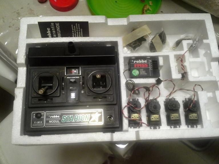

Ik lees deze thread voor het eerst en m'n oog viel direct op de Robbe Starion zender. Ook m'n eerste zender! Gekregen voor m'n 13e verjaardag van m'n vader. Was toen besteld bij HI in Waalwijk. De Nederlandse winkeltjes stuurden boekjes, de Belgische winkels deden niets. Er zat idd maar 1 servo bij, dus wij de gort op vanuit Torhout (bij Brugge) naar Waalwijk om bijpassende servo's. In een enorme regenbui / storm er uren over gedaan om weer thuis te geraken.
Ik heb de zender nog steeds en hij blijft netjes in huis :-)
