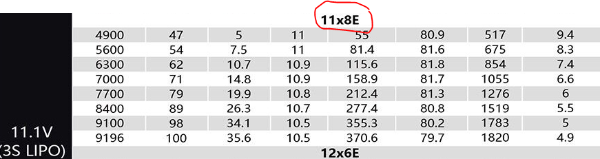

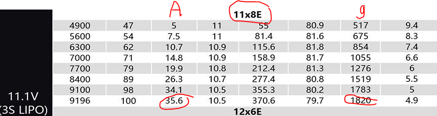

11 X 8 prop bij 3 S 1100 KV trekt meer dan 45 A
IK heb met een 10 X 6 prop en 1100 KV 43 A met volle batt en 60 A regelaar
De huidige aandrijving brengt de kist traag op hoogte bij max gas, ik zou graag wat meer kunnen spelen met de hoeveelheid gas. Ik heb met wat stevige wind gevlogen en dan zijn de starthoogtes vrij laag. Komt niet in de buurt van de huidige F5J kisten. Ik had de motor van Dualsky op het oog en die geeft de onderstaande gegevens bij 3S en 11x8. Dus ik dacht dat een 45A regelaar dit kan verwerken. Ik moet wel zeggen dat op de site van Aerobertics waar de XM2838EG-11 1100KVe te koop staat er een ESC van 60A wordt geadviseerd. De Torcster geeft iets meer dan 1000g power, deze combi bijna het dubbele.

Opwarmen geeft een groot verschil.
Die tabel geeft veel spanning verlies, hoeveel mA is je lipo
IK heb een 60 A regelaar en een lipo van 3000 mA
Zo een kleine lipo geeft natuurlijk veel spanning verlies , je trekt volgens die tabel 30 C uit je lipo
Bij mij is dat max 15 C ik heb gemeten met een volle nieuwe lipo 43 A en dan is de spanning 11.5 V
Volgens de tabel heb jij dan 10.5 A
Volgens mij moet je eens meten hoeveel je werkelijk verbruikt
Na 3 start van 30 seconden heb ik meestal nog 60% over in de lipo, dus obv 1250 mah een verbruik van ca. 500 mah. Dan trek ik ongeveer 20A toch?

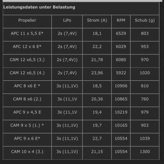

Maar goed, ik vind de power met de Torcster (ook met warme accu) onvoldoende en zoek een alternatief.
20 A geeft ~ 220 W dat is inderdaad weinig .
Maar als je een zwaardere motor steekt moet je ook een zwaardere lipo en regelaar hebben gewicht omhoog, 100 à 150 gr, kijk eens waar je dan uitkomt met je zwaartepunt
Torcster 2836 met een 9x5 GM prop op 3s, dan kom je vlgs de tabel op ca. 900 g trekkracht met 19.7 A. Dat komt dus goed overeen met de verbruiksmeting.
Ik zou nog naar een 9x6 GM prop kunnen, maar met risico dat de motor te warm wordt.
Ik kan nog wel een iets zwaardere motor gebruiken, met de 1350 mah lipo moet ik nog lood toevoegen, dus heb speling mbt het zwaartepunt.
