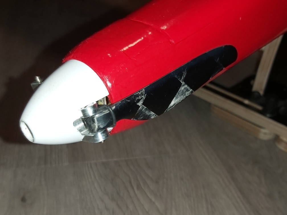

Vermoedelijk is er een klein magneetje van de cockpitkap sluiting losgeraakt en tussen de elektromotor en de romp terechtgekomen zonder dat ik dat in de gaten had. Bij starten van de elektromotor maakte de motor wel veel herrie maar kwam niet in beweging.
Thuis alles gecontroleerd. Motor draait alleen als ik de propeller er niet op heb. Het lijkt wel of het alleen zonder belasting kan draaien. Ik heb de regelaar gereset en alles opnieuw getest. Alles lijkt te werken. Ook met 2 lipo accu's getest om zeker te weten dat de lipo in orde was. Hetzelfde resultaat. Motor draait alleen zonder propeller. Ik denk dat de regelaar kaduuk is.
Zelf denk ik meer in de richting van de motor, geen magneet van het rotorhuis losgekomen? En heb je geen andere regelaar om even te testen.

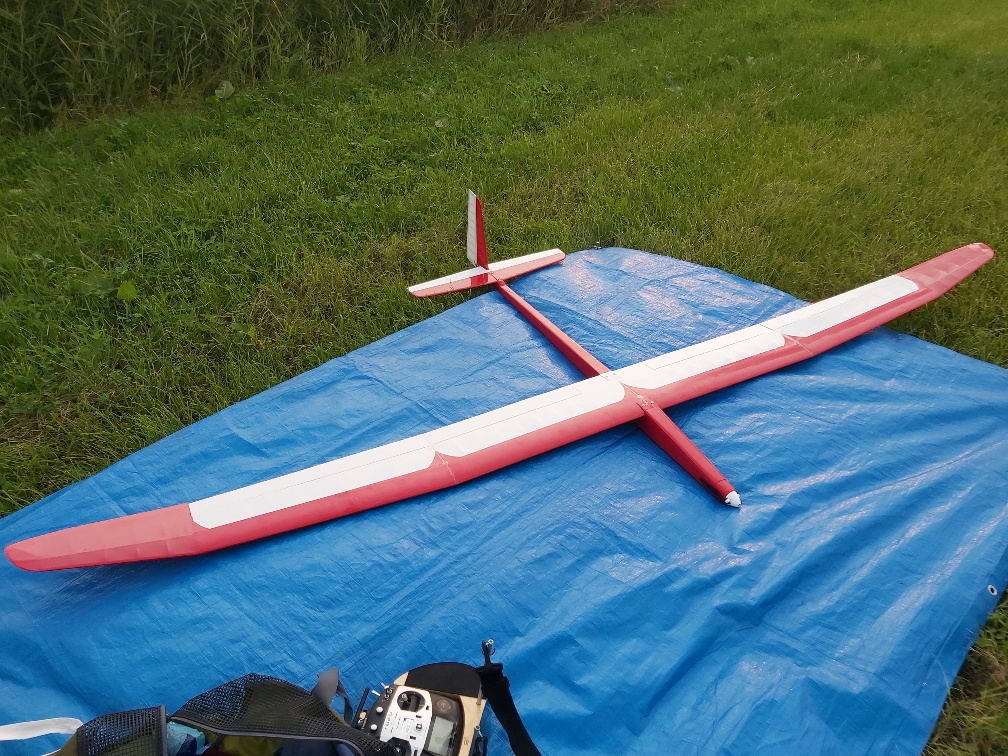

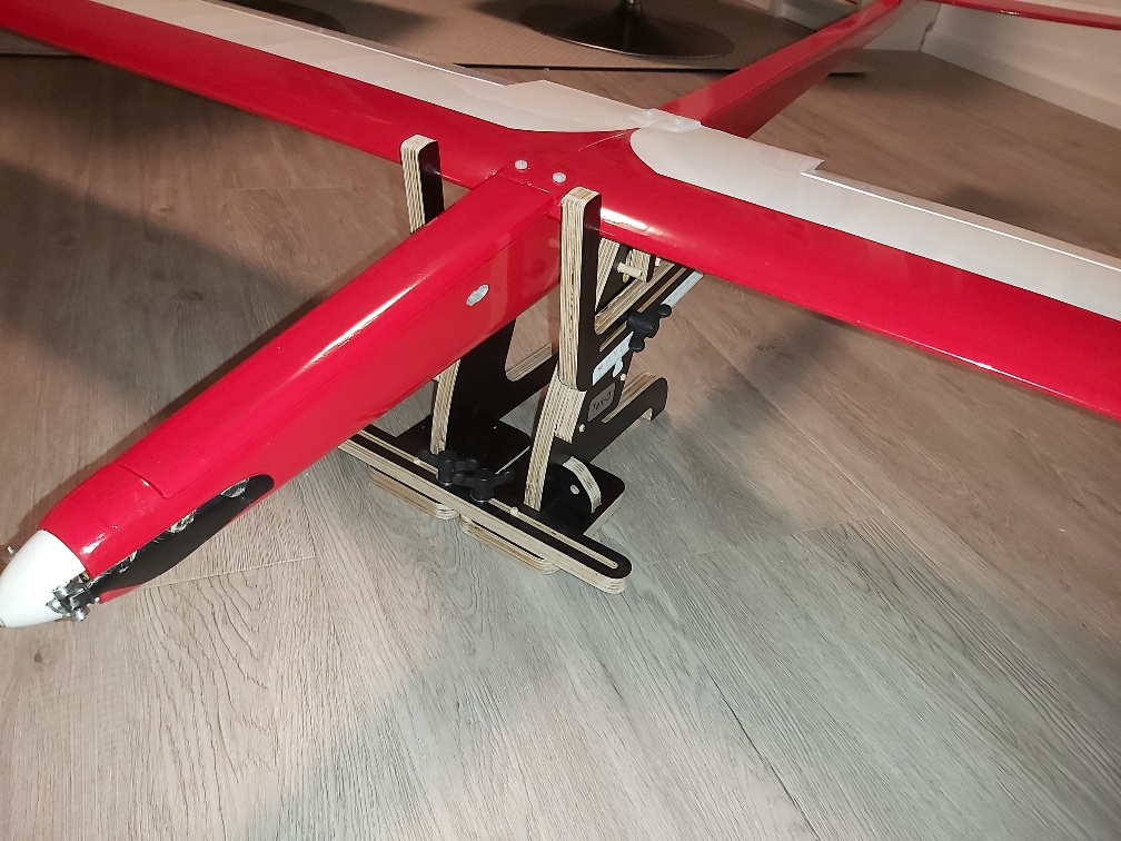

Ondanks te weinig tijd voor vliegen nu toch een aantal keren de Kuntur aan de tand kunnen voelen. Het werd een beetje haat-liefde tussen mij en de Kuntur. Het lukte maar niet om een balans te vinden tussen het zwaartepunt en het instelhoek verschil. Het bochten gedrag was ook niet goed en ik kon maar niet vinden wat het was.Tig keer het instelhoek verschil gemeten, is volgens tekening. Het frusteerde mij want ik heb toch de nodige ervaring destijds met het afstellen van F3B zwevers. Was een hobby op zich, pielen met het zwaartepunt en je zender instellingen, super leuk om te doen. Dan maar een "schwerpunkt waage van Q-teil" gekocht om objectieve info te krijgen. Is ook een tool die in de hobby kamer hoort. Ondertussen had ik wel een nieuw heveltje op mijn hoogteroer servo (JX) gezet. Bij het loshalen van het stabilo moest de oude servo hevel los en bij het weer aandraaien van de borgmoer klemde de hevel vast op het bovenhuis van de servo en was de nulstelling een drama. Dat was opgelost met de nieuwe hevel. Bizar dat dit kan gebeuren met de bijgeleverde hevels. JX is geen topmerk, maar ook niet de allergoedkoopste servo.
Gisteravond was het clubavond en prima weer om te vliegen. Met het instelhoek verschil volgens tekening en wat extra lood op de neus de eerste start gemaakt. Een totaal ander vlieggedrag, ik herkende de kist niet meer terug, zo mak als een lammetje. Bij de 2e start het lood eraf en nog steeds na aanduiken weer de neus omhoog. Voorheen bleef de kist maar door duiken. Het bochten gedrag was nu ook veel beter. Na elke start bleef de kist heerlijk hangen in de lichte avond thermiek en kon ik ook proberen om andere gebieden op te zoeken zonder al teveel hoogte verlies. Wat een verademing. Het probleem moet wel de hoogteroer hevel zijn geweest. Nadat ik de Q-teil in elkaar geflanst had bleek het zwaartepunt op 78 mm te liggen, 2 mm voor de geadviseerde 80 mm. Dus nog meer ruimte voor verbetering, kan ongeveer 30-40 gram eraf halen. Dat kan alleen met een iets kleinere accu. Op een gewicht van 1422 is dat geen megadeal, maar liever zo dan lood op de staart te moeten plakken.
Tevens de GM prop 9x6 kunnen uitproberen (dank mannen, voor de eerdere adviezen). Wat een kunst stukje is zo'n prop, super strak aanliggend aan de romp en erg licht. Kan wellicht nog naar een 10x6 maar dan moet ik eerst nog wat sparen.....

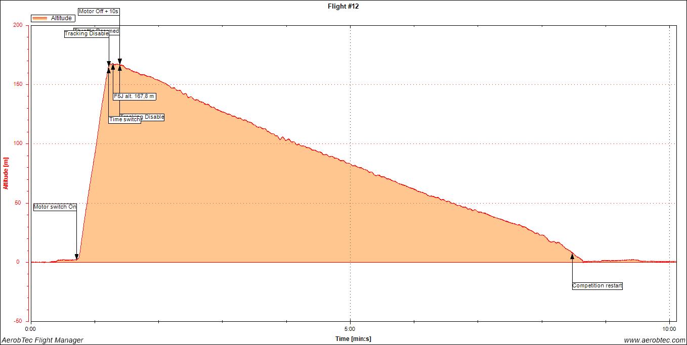

Vandaag in Soest een paar vluchtjes met de Altis Nano. Totaal geen wind en thermiek, dus rustig glijden.
Wat ik vreemd vond dat soms de hoogte bleef staan van vorige de vlucht als ik de spanning er vanaf had gehaald. Ik verwacht dat de logger zich dan weer op o gaat zetten met het koppelen van de accu. Ik doe nog iets niet goed. Maar toch gelukt om een leuk plaatje te maken.

Voor de altis is dat normaal dat je de hoogte van de vorige vlucht ziet bij het in pluggen van een accu.
