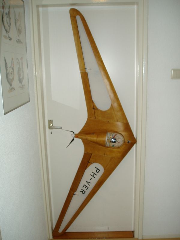

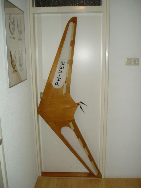

goedenavond allen,
hierbij de Horten met belettering etc.
full
full
Wat heeft het project mij geleerd en gebracht?
- voor mijn doen een aanmerkelijk toegenomen kennis van ´automatisering´. Ik kan nu foto´s maken, deze verkleinen, draaien (ja Dirk) en zelfs verzenden, weet nu ook van het bestaan van vertaalsites, verder een beetje meer over Nurflügel, en heb en passant vele aardige lui leren kennen, naast degene die ik al kende.
- een mooie Horten, die ik goed geslaagd vind en hopelijk veel plezier aan ga beleven, maar da´s nog even afwachten.
Peter
Hij is mooi geworden Peter.
Staat daar helemaal verkeert.;)
Dat propprobleempje die er eigenlijk niet is.
Oplossen door een elastiekje achterlangs.
Werkt prima en klapt die echt mooi naar achteren nooit geen slaphangende props.
Deze ook nog.
Hier nog (wie wat bewaard heeft wat) een horten schaalklapprop.
Groeten Han.
