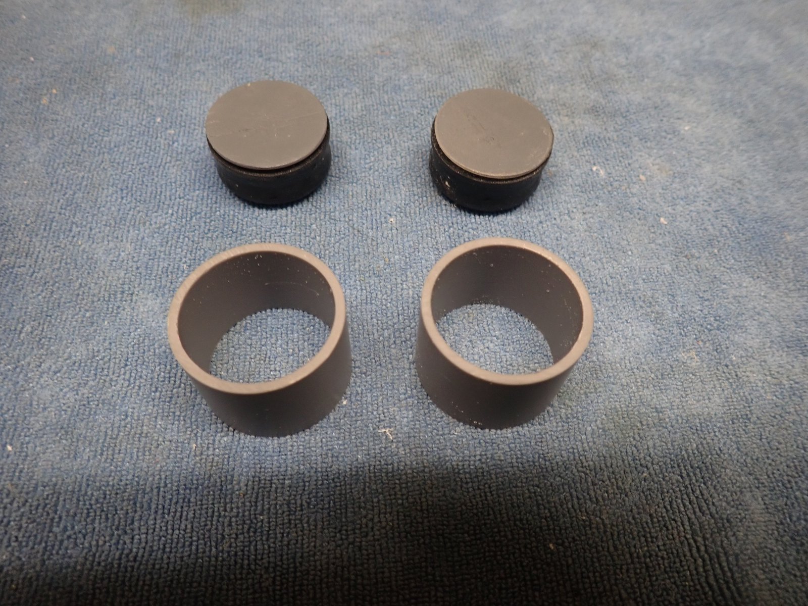

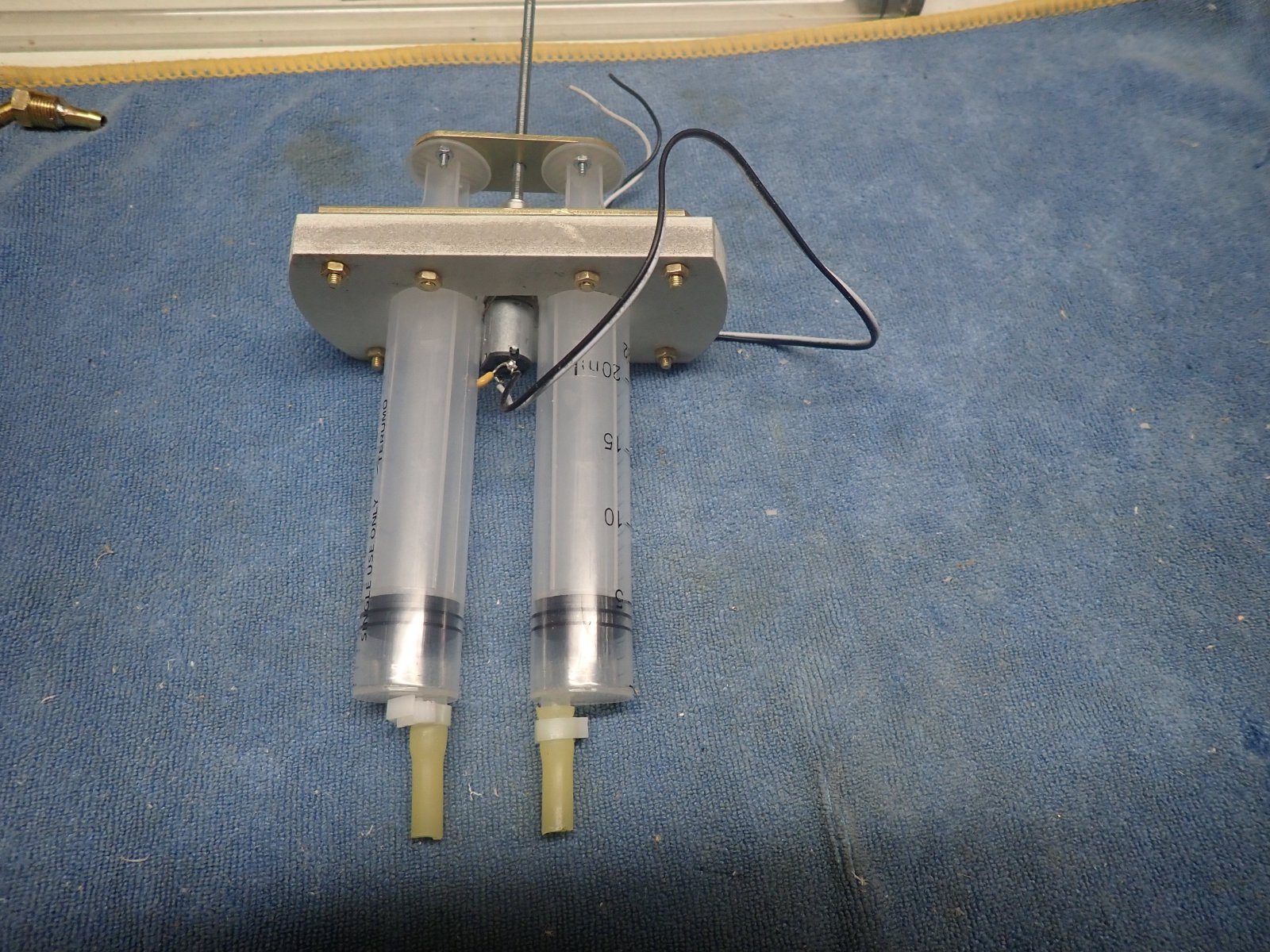

De buisjes voor de afsluitrubbers gelijmd.
Een beetje vet a/d rubbers gedaan en deze schoven makkelijk in de buisjes.
Het is nu nog enkel de ballasten nog gieten(4stuks) en dan is het karkas v/d boot klaar.
Watertesten gaan duidelijk maken waar er nog moet aan gewerkt worden.
Eenmaal alles dicht,een paar tetsduiken doen met het nieuwe ballastsyteem.
Als dit allemaal ok is,kunnen we verder met de grijper en de opbouw ervan.
Tot zover.
Grtjs,Marc.

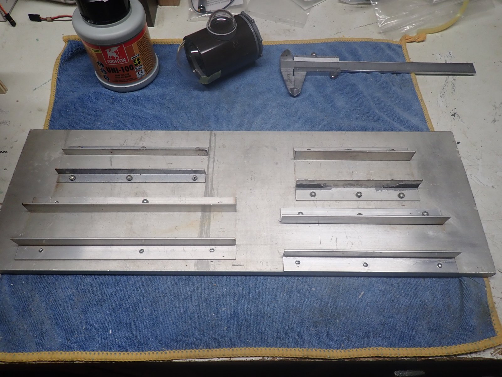

Weer een beetje verder.

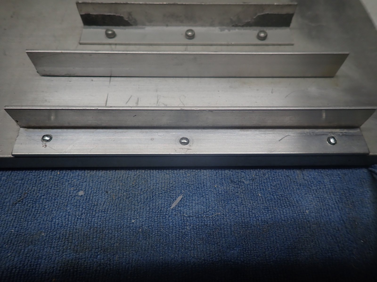

Vandaag de gietmal aangepast.
Openingen tussen de schaatsen opgemeten voor het juiste gewicht te kunnen bepalen.
LxBxHxsg(lood).Dan kom ik uit op 758gr in een volle mal.Daar wordt een 3%van afgetrokken voor het bovendrijvend vuil.Dit wordt eraf geschept.
Er komen 2 vuren houten blokjes tegen geklemd voor het gieten.Dit verbrand wel eenmaal het vloeibare lood erin vloeit.Doch het stollen van het lood gaat erg snel.Alvorens te gieten gaat de mal eerst met een gasbrander verwarmd worden zodat het lood niet al te snel afkoeld.Na stollen ,de blokjes los en de mal omkeren en de ballsten vallen er zo uit.Dit gieten is voor de 2 vaste ballasten tussen de schaatsen v/d boot.
De mal is gemaakt uit 10mm dik alu.Hierop zijn dan de alu L-profielen gemonteerd met rivetten.
De mal wordt wel 100% waterpas gelegd.
Enkele foto's.
Grtjs,Marc.
Dag Marc,
Waar verkopen ze die rubber doppen? Zou ze willen proberen in mijn stroep, die nog altijd lek is als een zeef en stof staat te vergaren.
grtn,
Hendrik
Dag Hendrik,
ze worden verkocht bij elke apotheker(drogist).
Het zijn de spuiten van 60ml.De prijs per stuk is ongeveer 80cent.
Ben zelf ook blij dat deze zo goed afsluiten.
Grtjs,Marc.
Dag Hendrik.
Je meet de opening tussen de schaatsen op,L,B,H.
Om nu te weten hoeveel lood je moet nemen om te smelten,doe je als volgt.Lengte x breedte x hoogte x sg(11,3).De sg is het soortelijk gewicht van lood.
De 2 zijdelingse vaste ballasten zorgen dat je boot perfect horizontaal ligt,in de breedte.
Met de vaste ballast aan de voorkant breng je de boot bijna horizontaal in de lengte.Met het achterste trimlood(verschuifbaar) kan je de boot verder uittrimmen.
Grtjs,Marc.

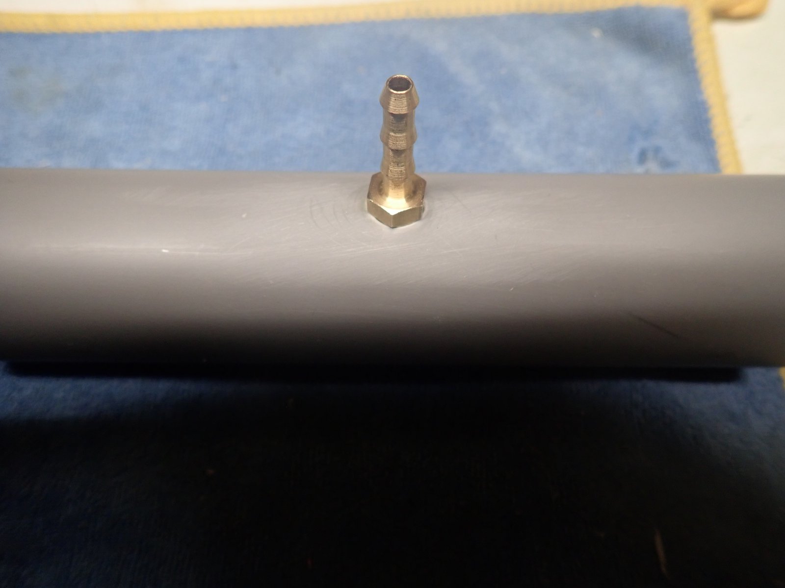

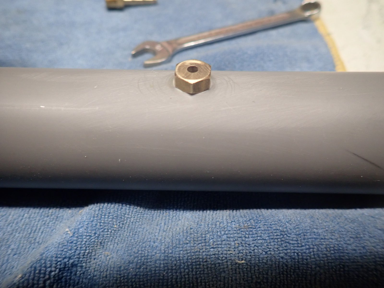

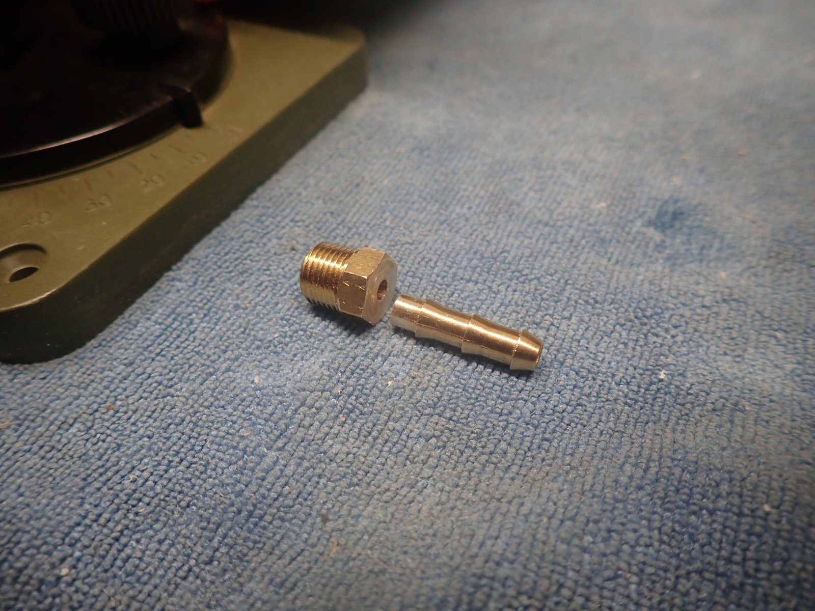

In afwachting van het lood gieten in de mal,nu aan de aansluiting van het ballastsyteem gewerkt.

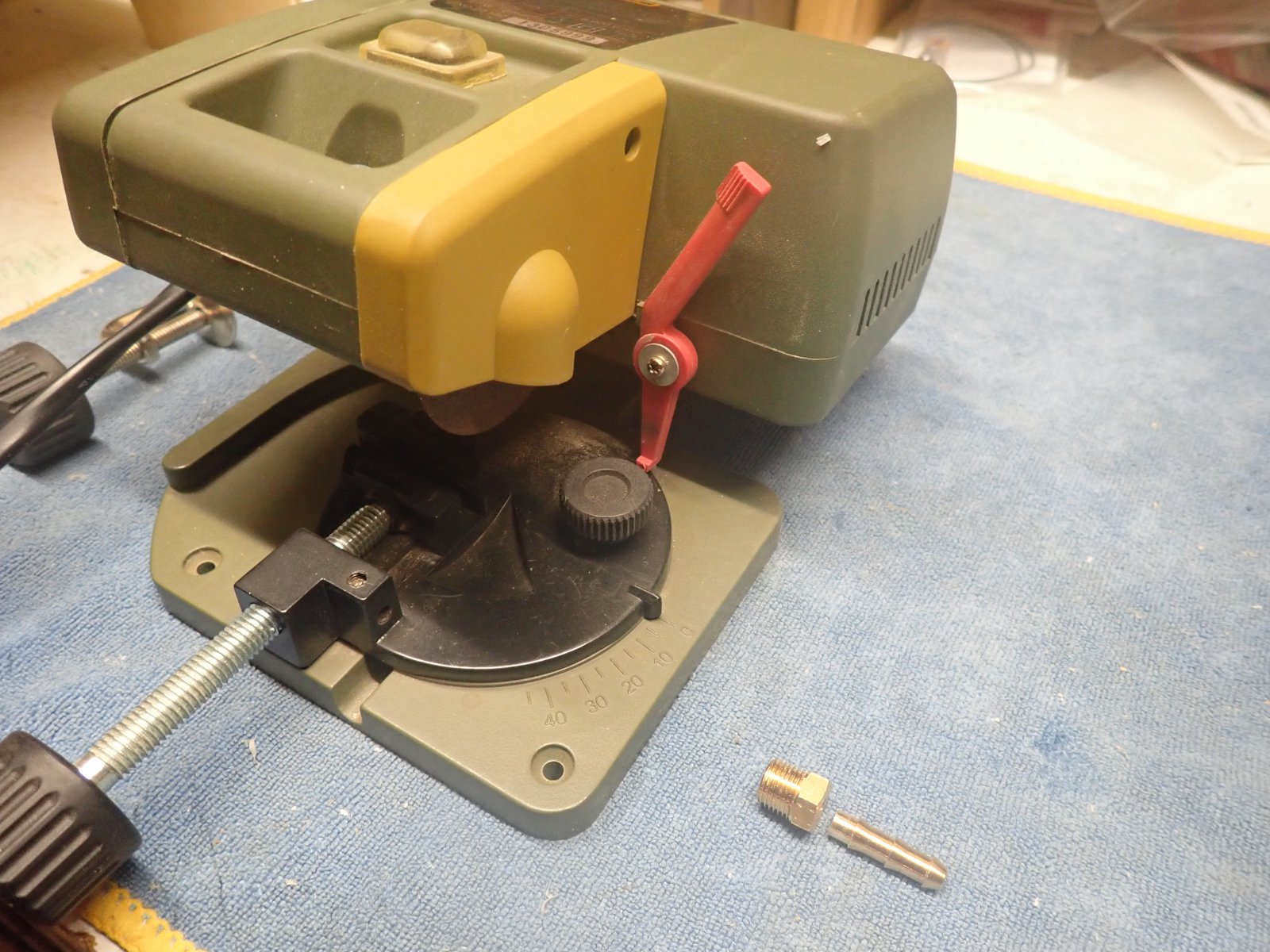

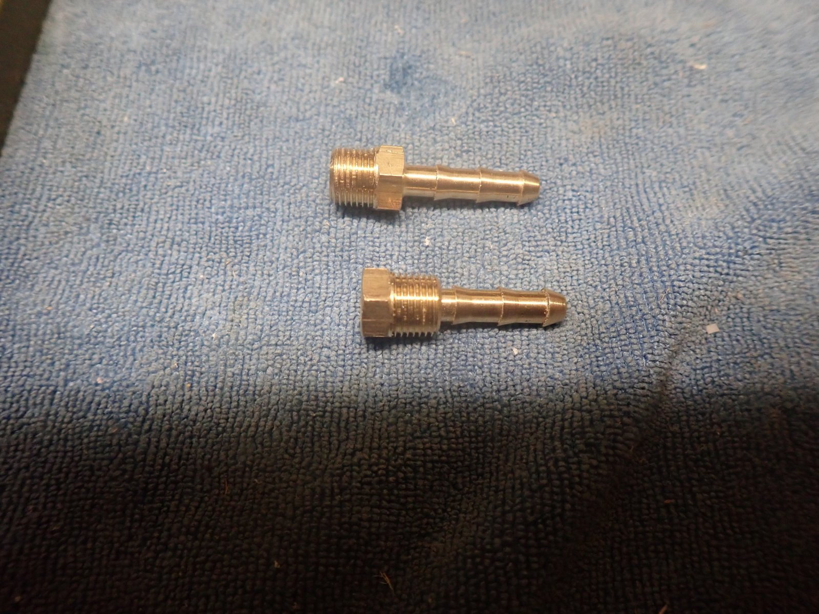

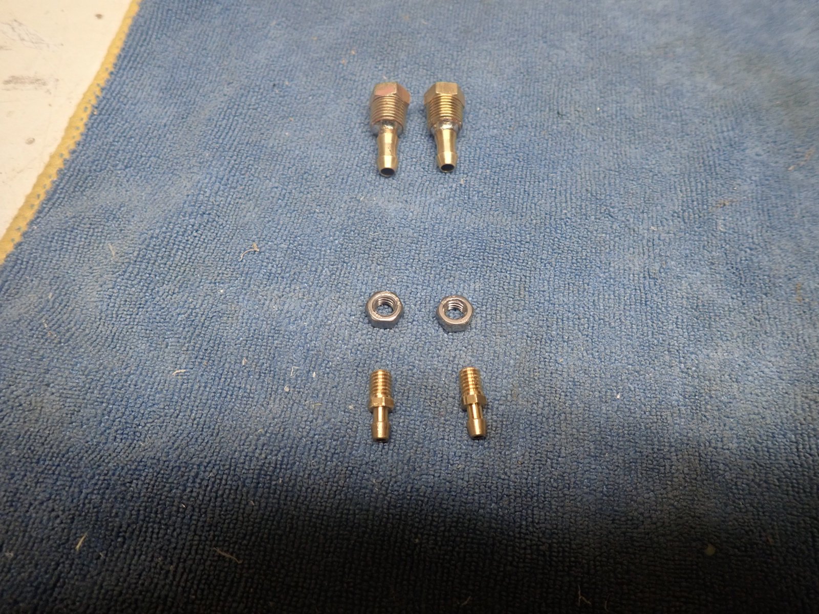

Had nog een verpakking v/d Gamma liggen.2 aansluitnippels voor compressoren.De verpakking koste iets van 3euro.Bij nader inzien kon ik ze wel gebruiken,maar moest het tegenovergestelde hebben.
Dan maar aanpassen.De eerste nippel afgesneden zodat het afgesneden deel in het gat v/d nippel kon.Dit paste met wat kracht erop te zetten.Dan worden ze gesoldeert.Het gekartelde deel is voor de dikwandige silicone darm over te schuiven.Daar de nippel gekarteld is,is het heel moeilijk voor het darmpje er terug af te halen.Dit is dus wel waterdicht bij verhoogde druk van buitenaf.

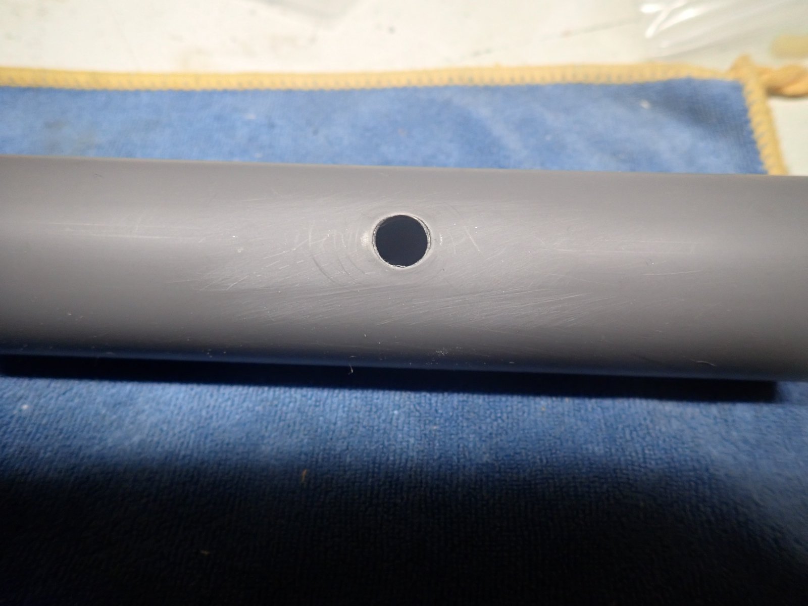

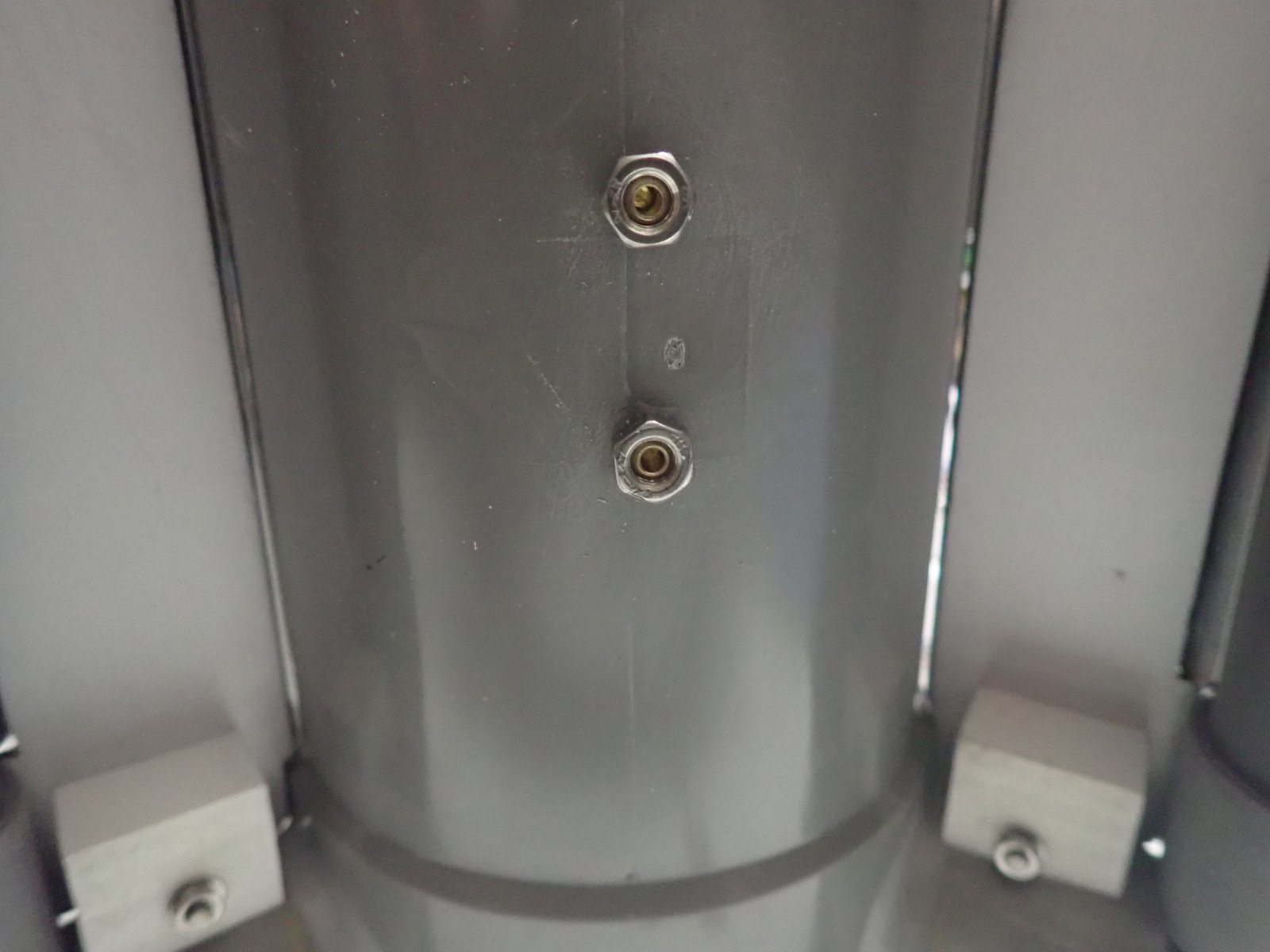

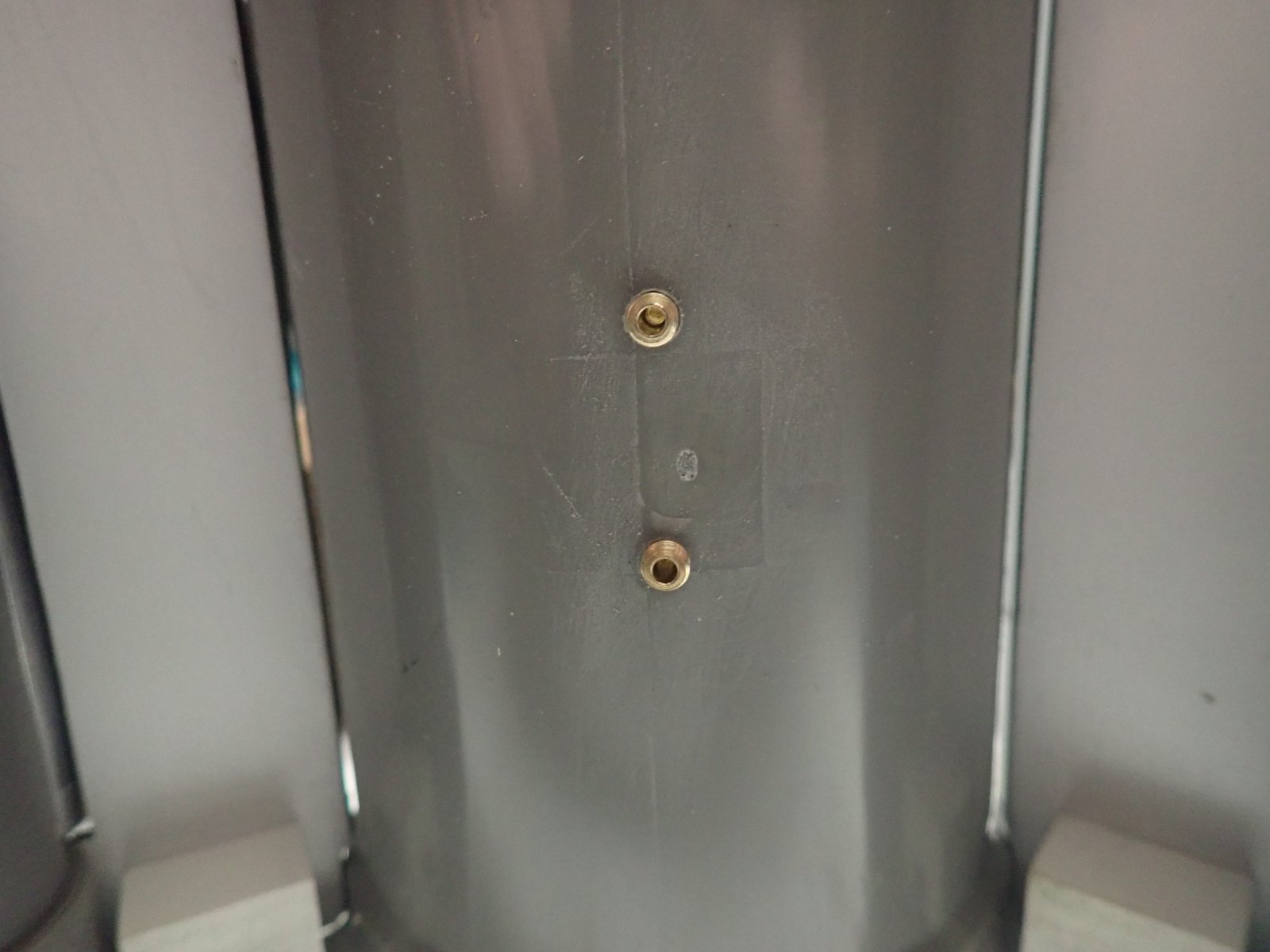

Een stukje afvalbuis genomen en daar een gaatje van 9mm in geboord.Dan met een tap van M10 draad getapt.Met een klein beetje kracht kan de nippel met een sleutel ingedraaid worden.
De nippel wordt van buiten naar binnen erin gedraaid.Met een klein beetje vlas en vet,is dit 100% waterdicht.Zo komt er voor elke spuit één aansluitnippel,anders is de watertoevoer te klein.Deze kunnen bij eventuele wekzaamheden er gewoon uitgedraaid worden.
Het is moeilijk om de nippels er van binnen in te draaien,daarom langs buiten.
De foto's van zojuist.
Grtjs,Marc.

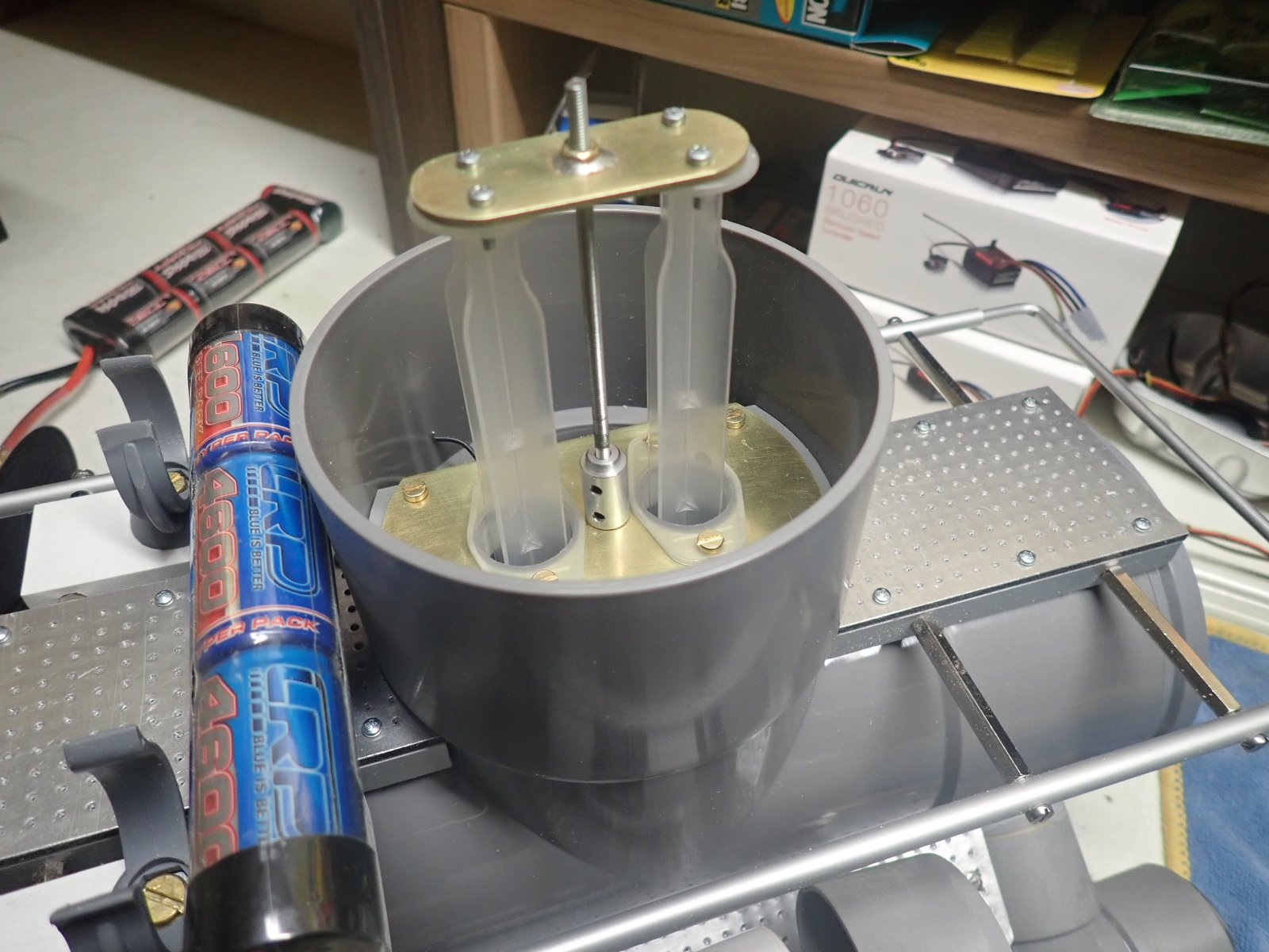

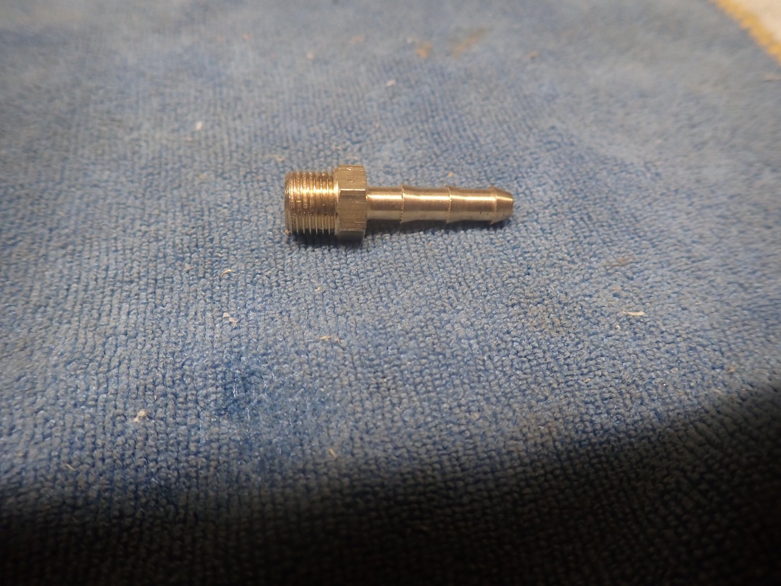

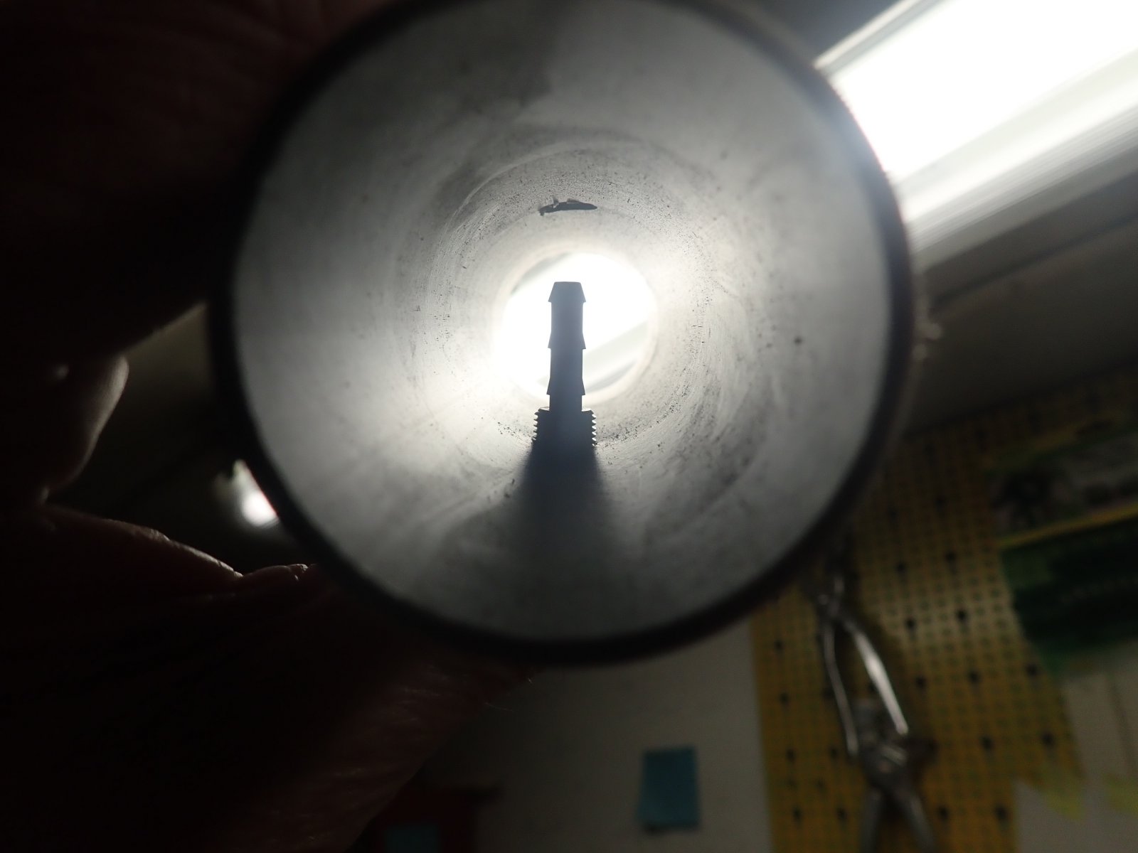

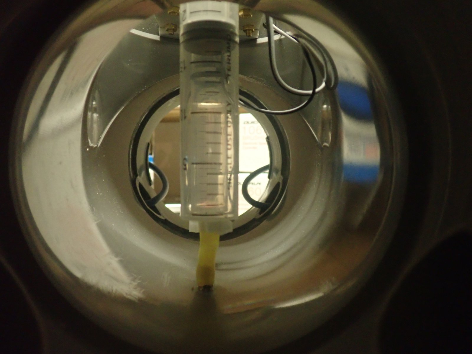

Nu het probleem a/d boot,waarmee ik te kampen heb.

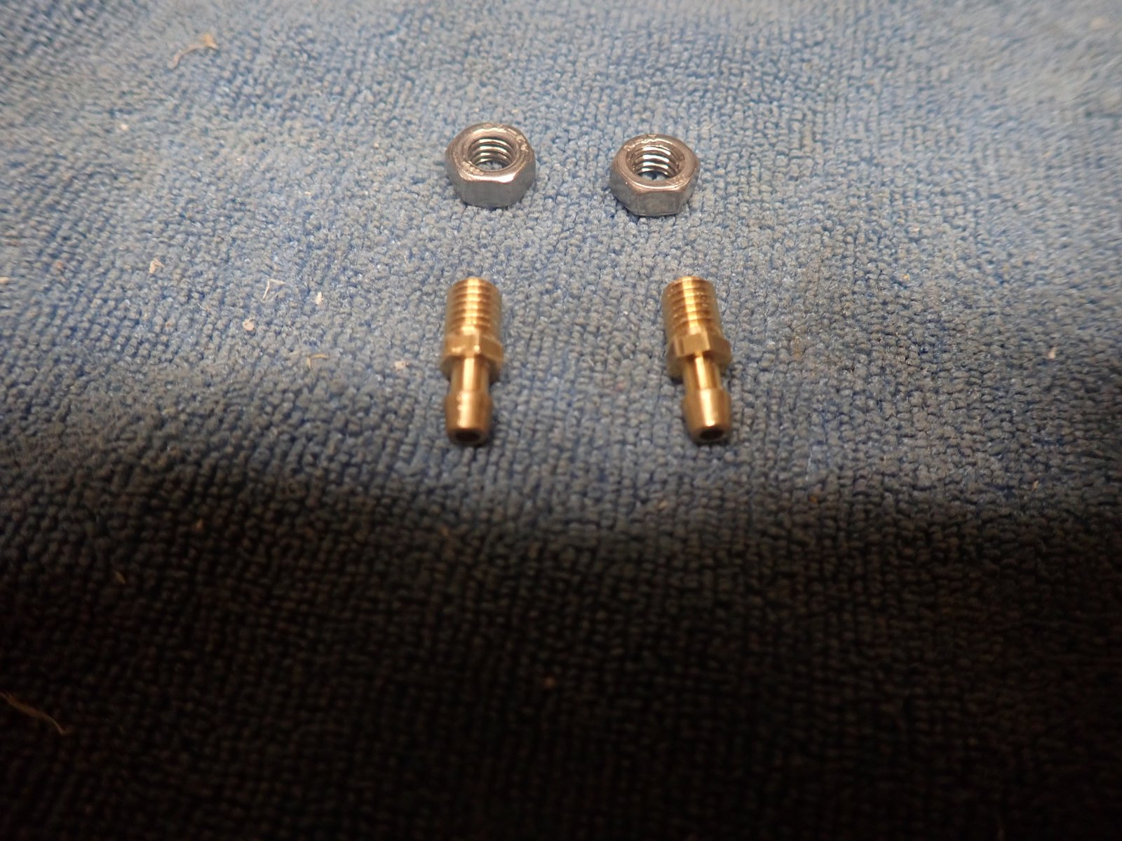

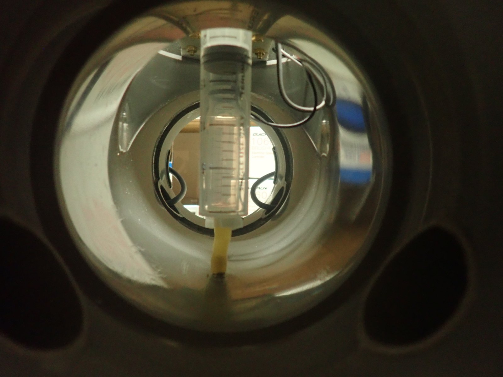

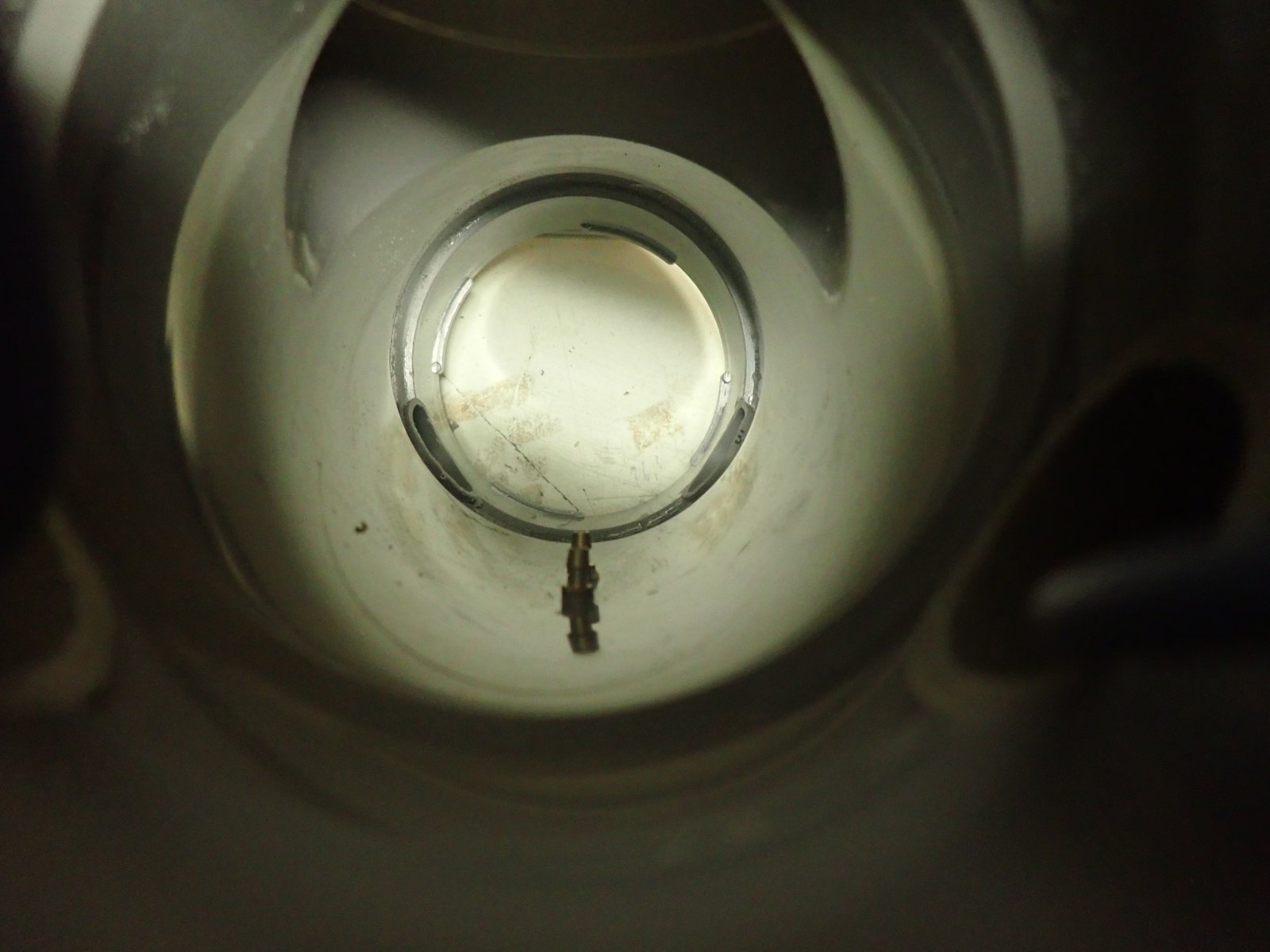

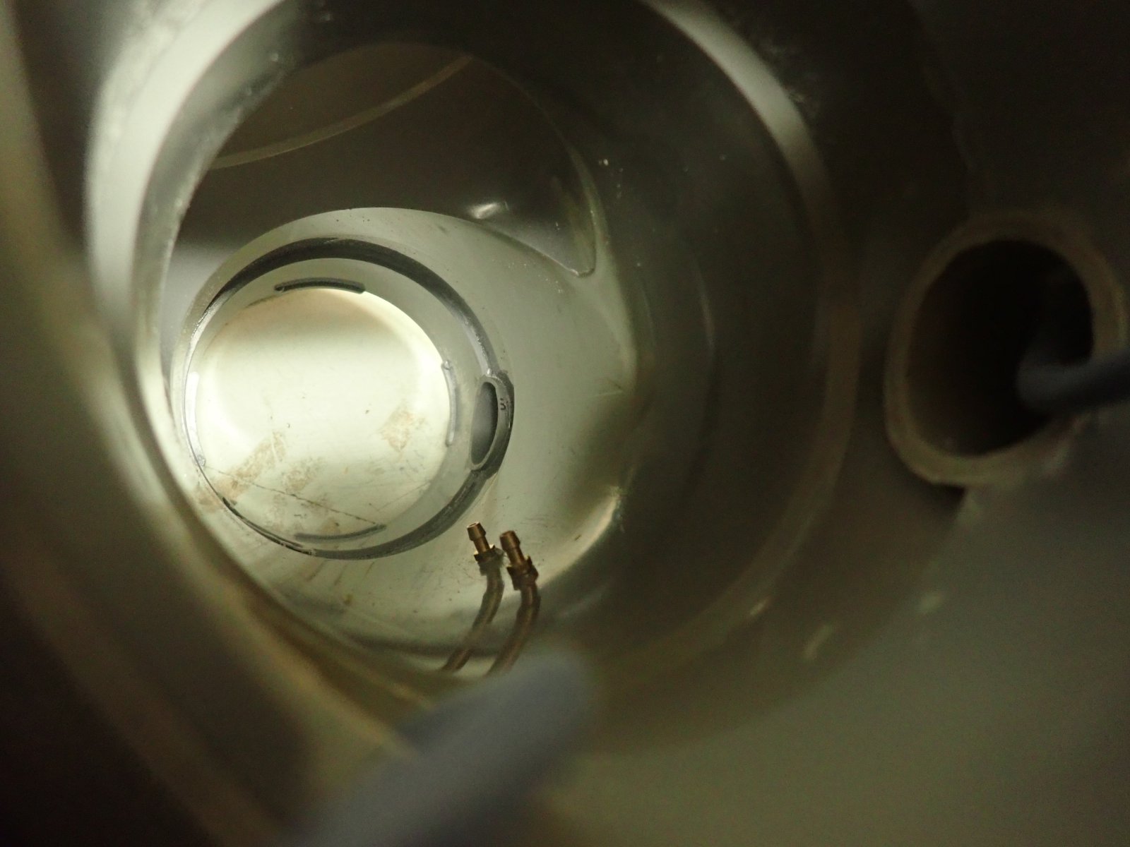

De gesoldeerde nippels was een zeer goede oplossing,maar helaas bleek de gekartelde kant veel te lang te zijn.Kon er met geen mogelijkheid de silicone darmpjes op aansluiten.Er is veel te weinig plaats in die 100mm romp om daar je 2handen in te steken.Ook dat de uitgangen v/d spuiten en de gekartelde nippel bijna tegen elkaar kwamen(na meten met de schuifmaat).Had nog andere nippels liggen van G-Force.Deze zijn met M5 voorzien.Hier had ik de mogelijkheid om ze langs binnen erin te draaien.Het zekeren gebeurd dmv een contramoer op de buitenkant.

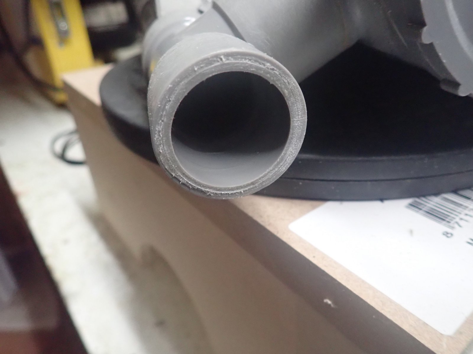

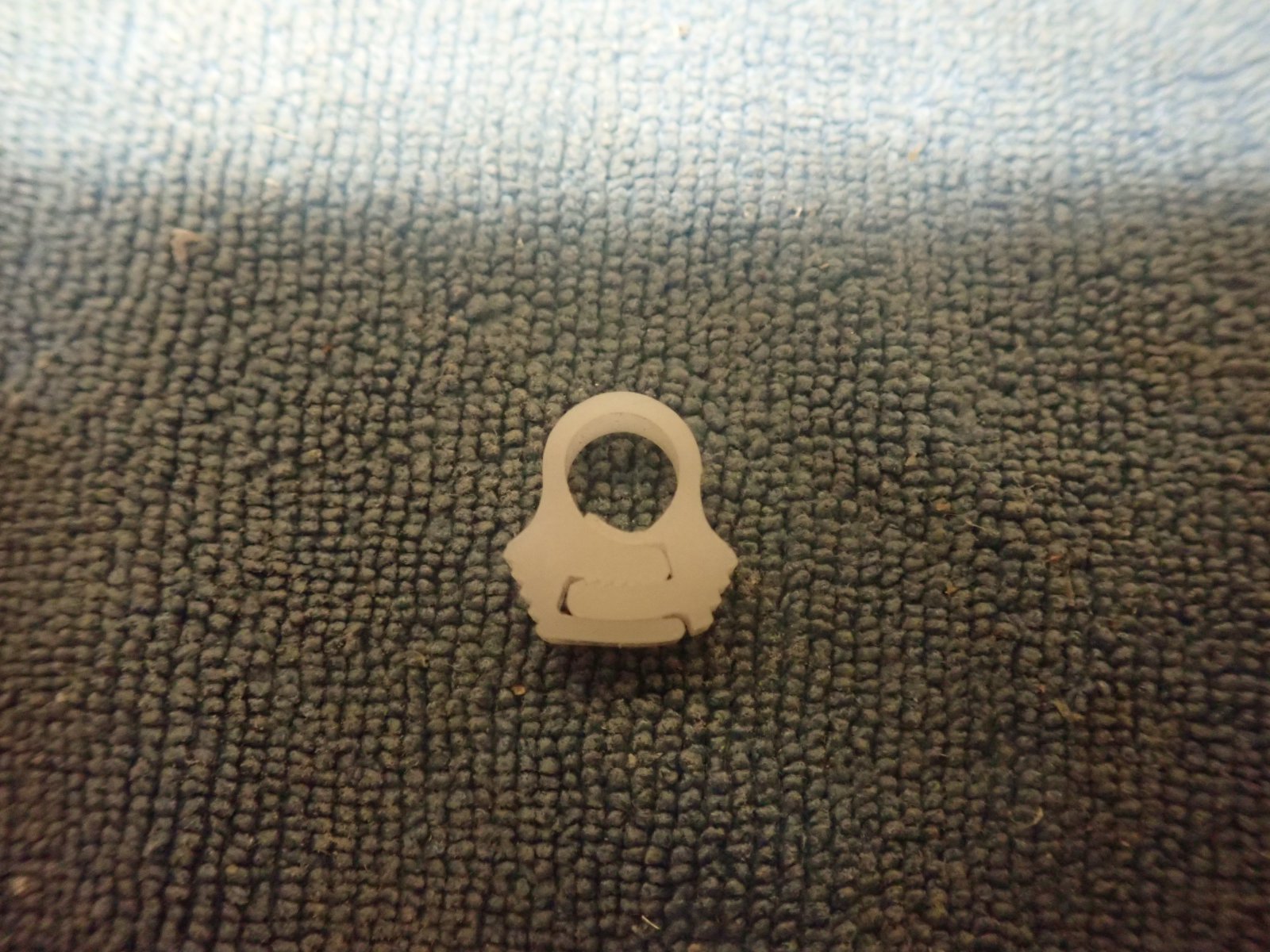

Nog een probleem wat zich voordoet.De uitgangen v.d spuiten zijn een beetje conisch.Hier moeten klemmetjes op gezet worden,tegen het loskomen door de druk v/d 2pistons.
Deze handelingen moeten allemaal in de romp gebeuren.Met je 2 handen erin heb je zo goed als geen plaats meer om erin te werken.
Dit alles maakt het bij de bouw v/d Stroep,het moeilijkste onderdeel.
Bij de grotere modellen van 125mm doormeter is dit allemaal zo geen probleem,maar bij de 100mm wel.
Na 60 bootjes van 100mm bebouwd te hebben is dit altijd een probleem geweest.Ook met de slangenpompen.

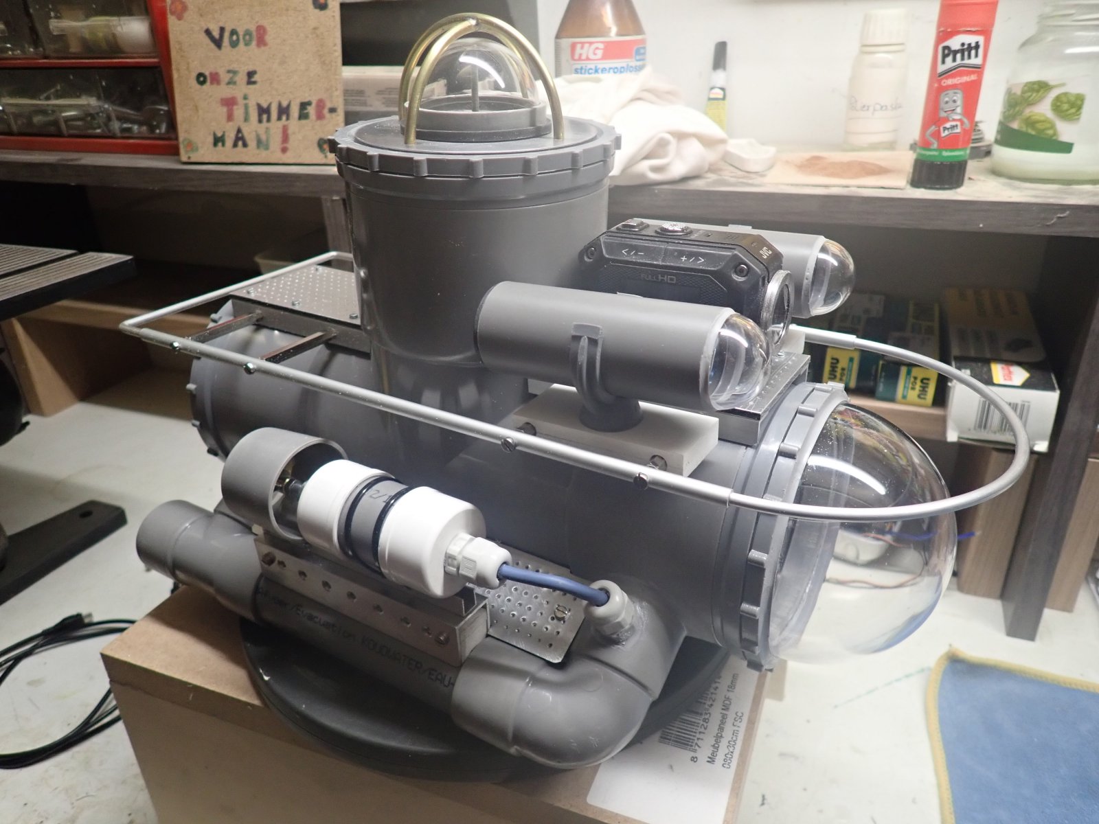

Begin hoe langer hoe meer zin te krijgen in deze bouw.Het is misschien een zeer eenvoudig duikbootje(volgens sommigen gemaakt van wc buizen),maar dit is het echt niet hoor.Er komt redelijk wat bij kijken.Dit maakt het juist zo aantrekkelijk in die bouw.

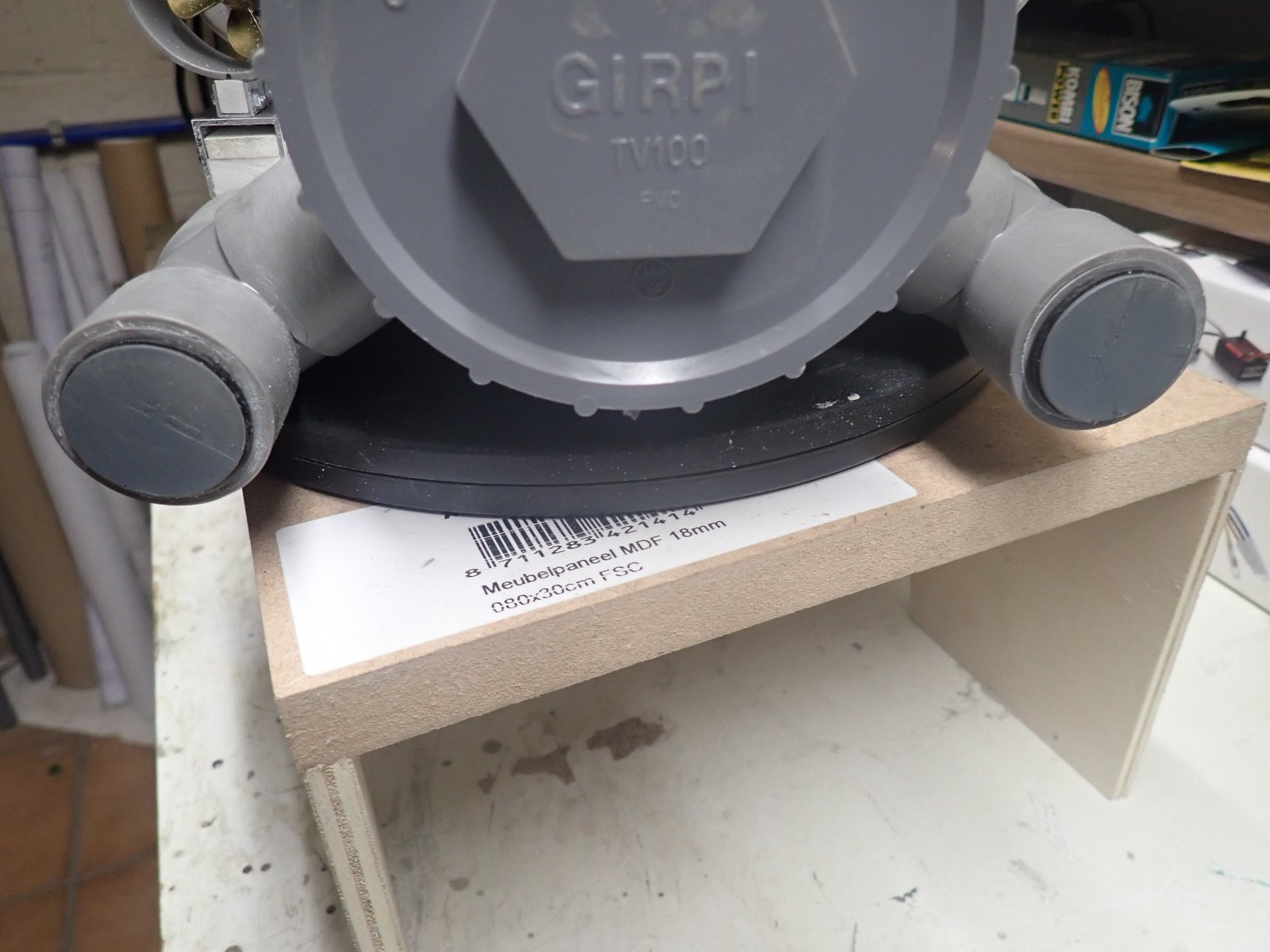

Eerst de rest v/d foto's.De laatste foto is met volle ballast ingenomen.
Daarna zal ik nog wat uitleg hierover geven.
Als jullie een betere oplossing weten,dan hoor ik het zeker graag.
