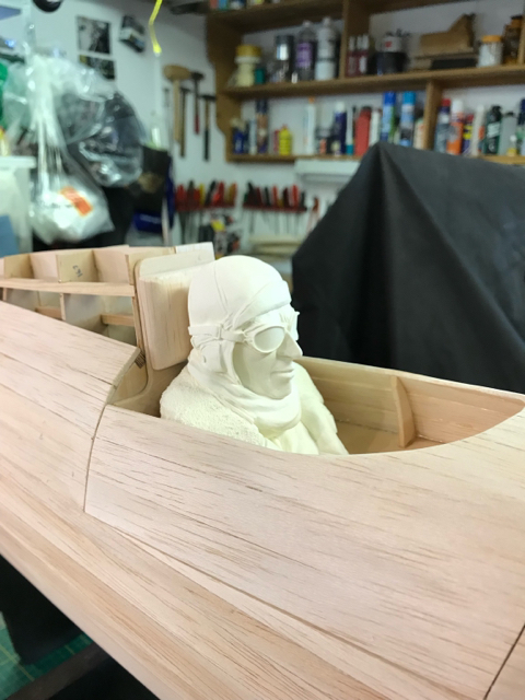

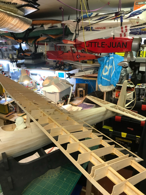

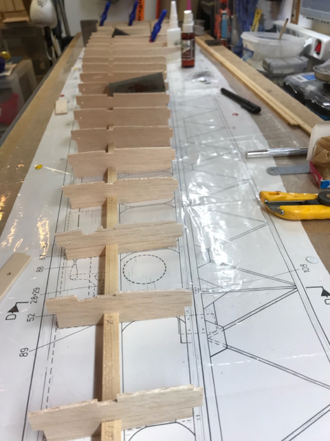

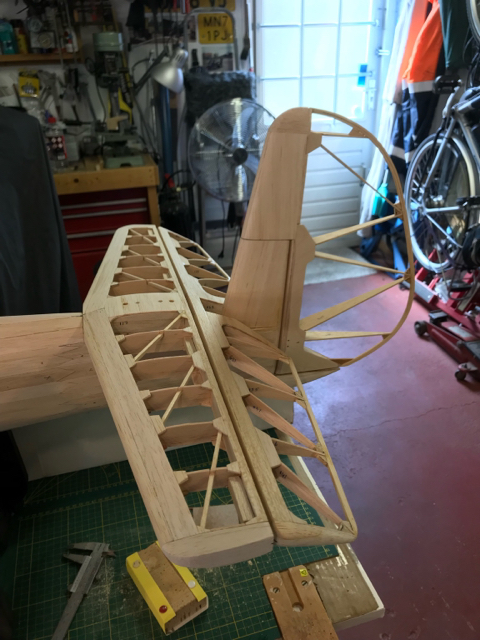

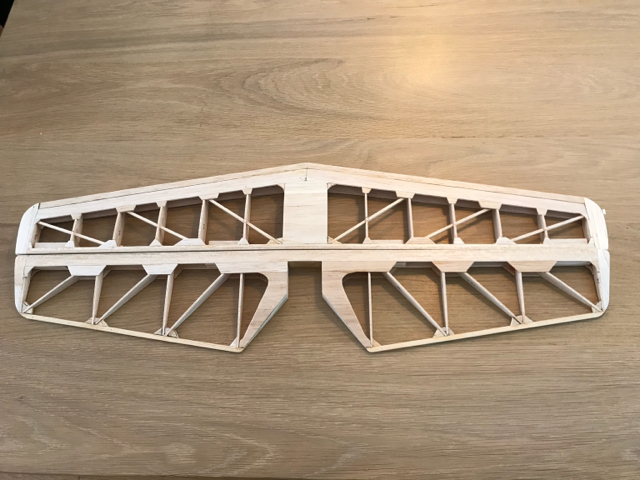

Bouw Krick Rhonbussard schaal 1/4

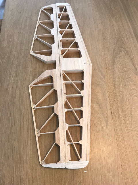

Ben begonnen met stabilo en hoogte roer!
Dank u, ik doe mijn best om deze 30+ jaar oude kit te bouwen.
Elk onderdeel moet worden pasgemaakt, een laser kit is handig maar dit is veel leuker om te bouwen zonder haast!

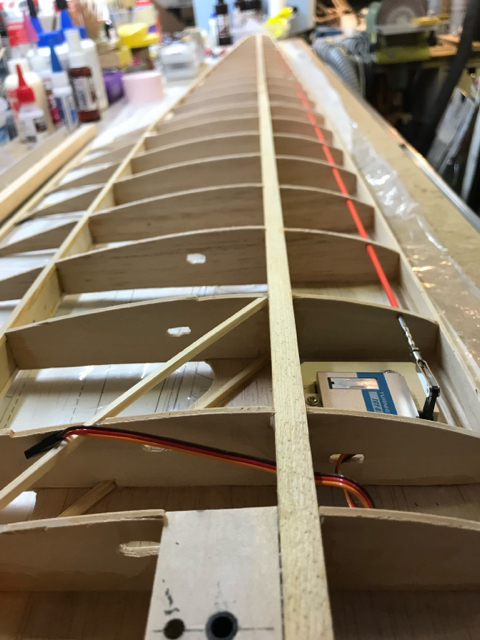

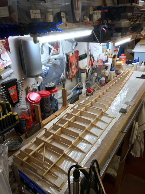

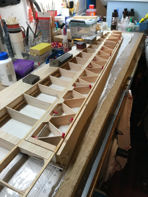

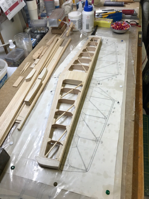

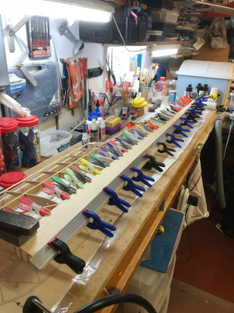

Verder met de aileron construction, uitdaging deze op z’n kop te bouwen tapse vleugel met wash out naar de tip dmv de aileron!
Wel heel veel echt houtbouw plezier voor deze winter!
Sent from my iPad using Modelbouwforum.nl

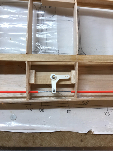

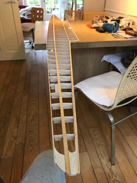

Waarom heb je voor een push pull kabel gekozen , is de vleugel te dun om de servo direct bij de aileron te zetten ?
Deze vraag heb ik al meer gekregen, de kit is uit de jaren 80 en ontworpen voor de servo’s van toen dmv een push pull staalkabel en 2 control horns per aileron.
Ik heb bewust gekozen om de originele aansturing zoals ontworpen door Klaus Krick te handhaven om volledig recht te doen aan het vintage karakter van deze kist.
Ik realiseer mij dat het simpeler kan met de hedendaagse techniek maar het ontwerp zoveel mogelijk intact laten geeft mij veel voldoening.
Tot nu toe werkt alles licht en speling vrij!
