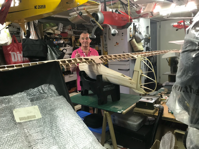

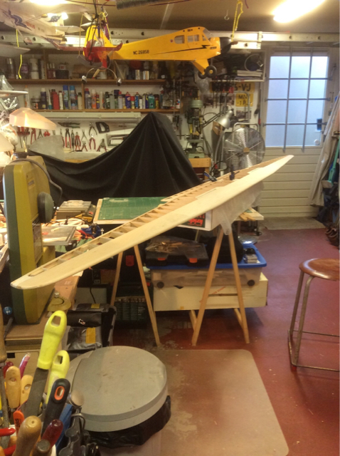

    En dan plotseling krijg ik door hoe groot 1/4 schaal is, of is de garage gekrompen? IMG_0441.JPG
    DirkSchipper, Dopieman, Hans V en 3 anderen vinden dit leuk.
  3. Fotor
    Fotor Forum veteraan
    10 sep 2006
    5.899
    Hillegom
    :yes: Bekend gevoel!
    Mooi hè?!
    Sikorsky vindt dit leuk.

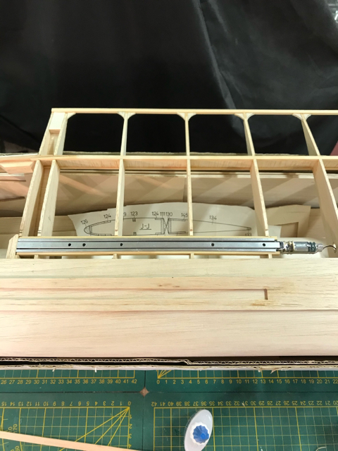

    Vandaag het grote moment, vleugel bevestiging gaten in de pylon aanboren na uitlijnen.

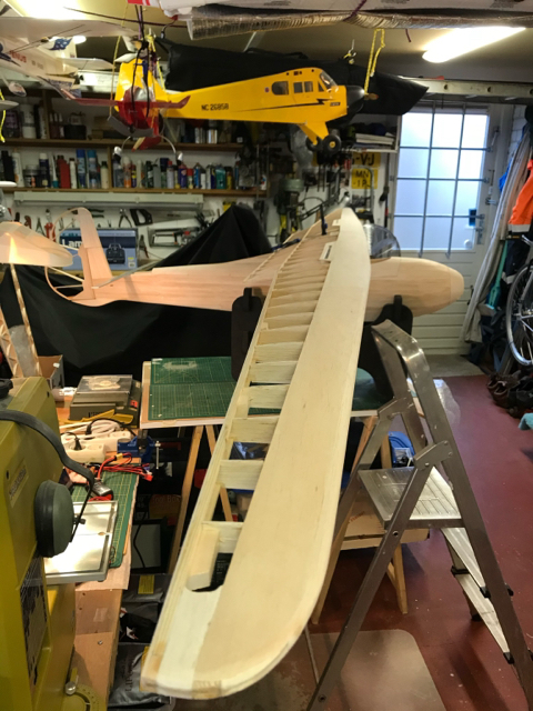

    Vandaag begonnen met de vleugel ribben gussets, het zijn er maar 40 per vleugel.

    Moet je die gussets ook gelijk met de ribben schuren of zijn ze verzonken in de rib? Het maakt de vleugel wel af moet ik zeggen.

    De gussets moeten een voor een gemaakt worden mbv een mal en dan wordt elke rib 2 mm ingezaagd en met een nr11 blade verdiept zodat ze in de rib vallen.
    En dat dus 80 keer, ja,ja die Klaus Krick weet wel humor in zijn ontwerpen aan te brengen.
    Het is wel heel bevredigend om de vleugel meer en meer schaal te zien worden!
    Ik ga door!

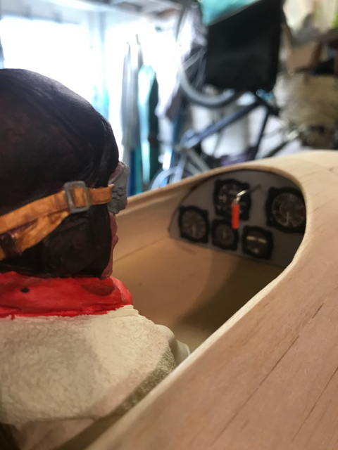

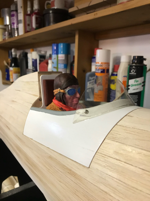

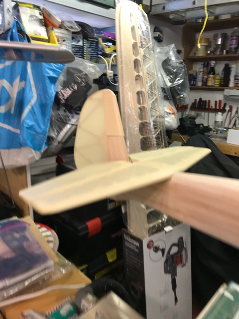

    Stabilo en rudder bekleed met Oratex antiek, fijn spul!

    Mooi hoor.
    Wel aflakken, want anders wordt het heel gauw vuil en dat krijg je er nooit meer uit. Hoe ik dat weet ... :rolleyes:o_O
    En gebruik daarvoor ook geen spanlak, maar iets anders dat UV-stabiel is. Alle buiten lakken en verven zijn geschikt.

    Dank voor de tip, zou blanke acryl lak iets zijn?
