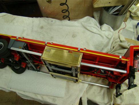

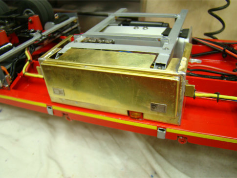

...nu de hydrauliek werkt is het tijd om e.e.a af te dekken,dus het hele spul in "kisten " verstopt...
...eerst de basis gemaakt,en daarna de deksels gemaakt en erop vast gesoldeerd....

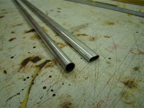

van ronde aluminium buis,die in de machineklem plat gedrukt is, onder rij beveiliging gemaakt...
...en gemonteerd...
...close-up van de kisten...

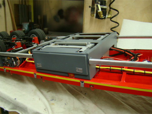

..daarna alles in de verf gezet..
..en dan ziet het er zo uit...
...van dichtbij..

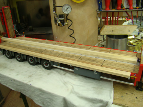

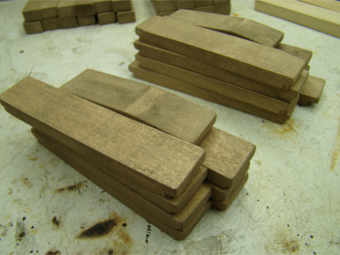

...dan is het tijd om het verbreed hout te maken,uit meter lengtes beukenhout...

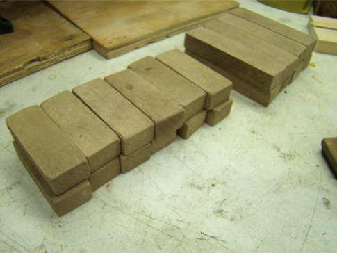

...gelijk ook hout gemaakt voor de ondersteuning van lading,altijd handig....
..het verbreedhout....het hout is op kleur gemaakt door tuinaarde nat te maken tot een papje,en daar het hout mee insmeren en een nachtje laten drogen,daarna afborstelen en klaar is het hout....
...het hout voor de lading te ondersteunen....

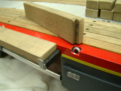

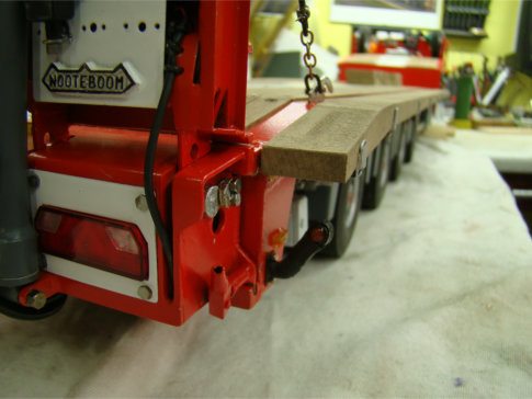

...het verbreedhout is aan beide zijden een stukje ingefreesd,en valt precies tussen de uitschuifbare steunen...
...het verbreedhout geeft extra breedte ...

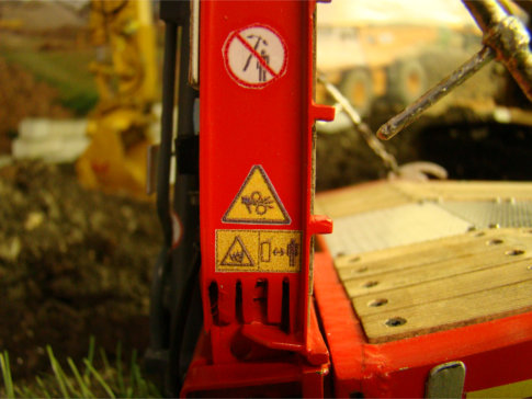

...daarna is het tijd om stickers te maken....
....op het kopschot..

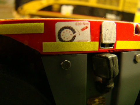

..bandenspanning...
...aanhaalmoment van de wielmoeren...
...bediening van de opritten...
...instructies voor hogedruk reinigen...
...zijkant opritten...
