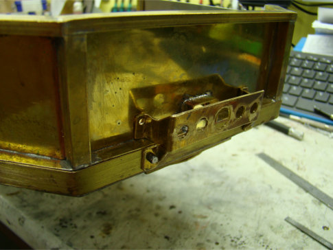

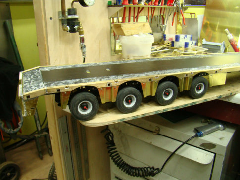

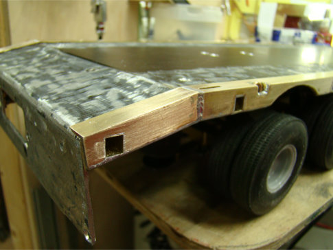

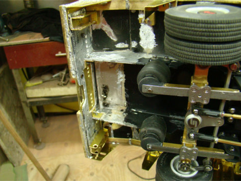

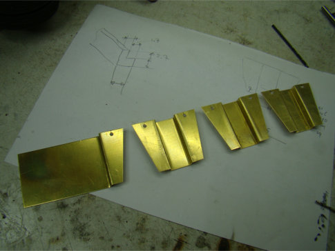

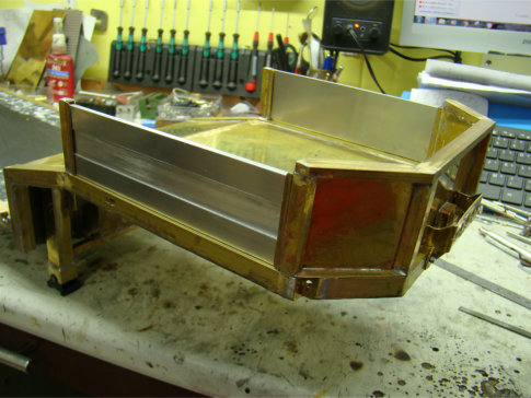

...alle bindogen geplaatst in de zijkanten, en ook de uitsparing voor de wielen gemaakt...
....zijkanten gemonteerd aan de trailer...
...schuine achterzijde voorzien van zijkant...

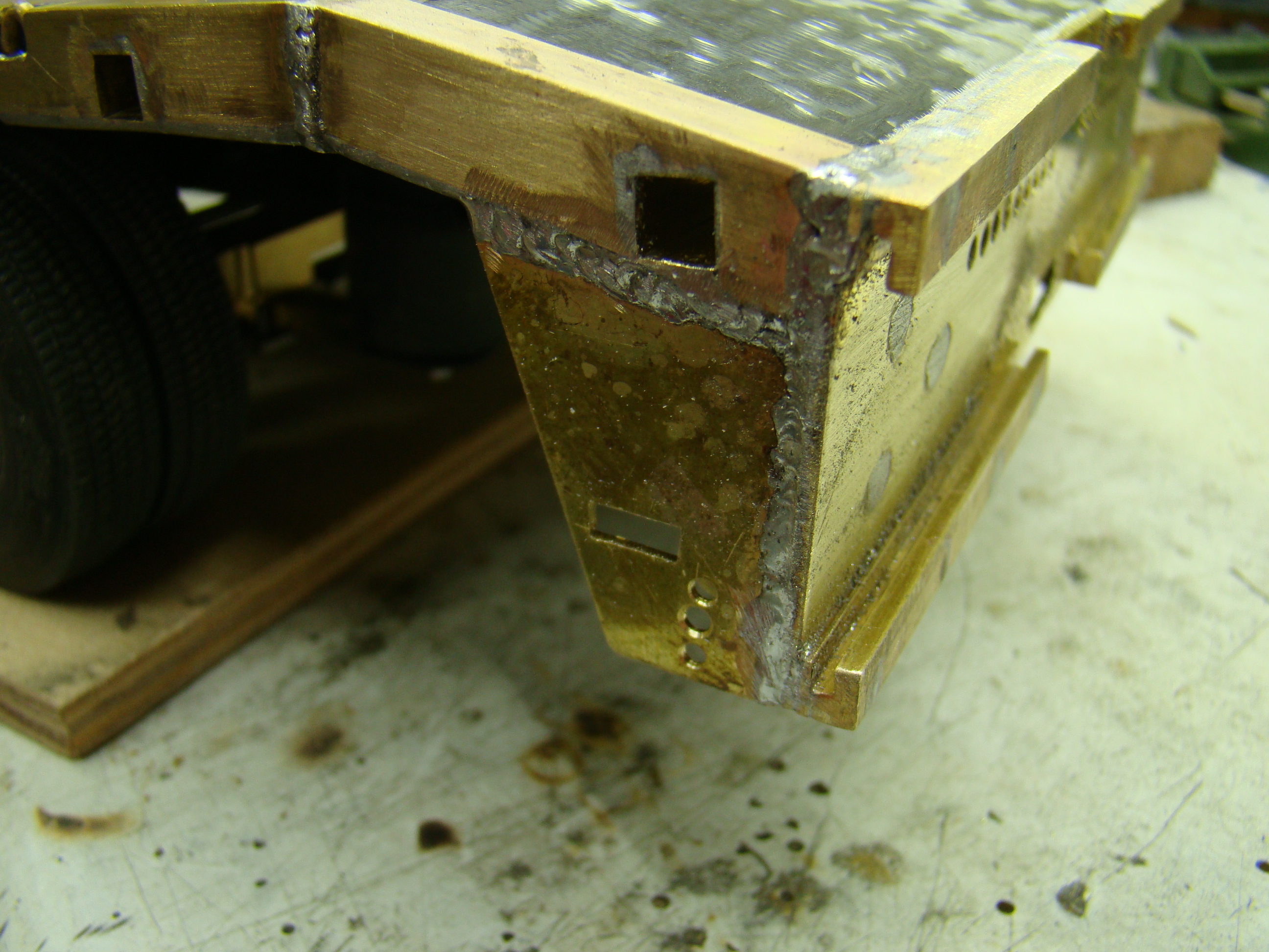

...aan de voorzijde is de zijkant vast gesoldeerd aan de zwanenhals...

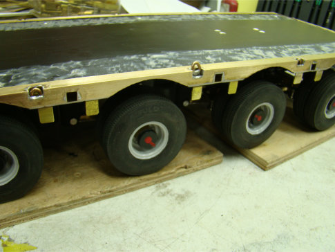

...verderop is de zijkant met 2 beugeltjes vastgezet aan de laadvloer met een verzonken schroefje M2...

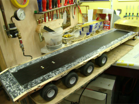

....weer wat verder....

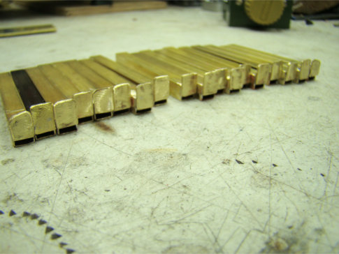

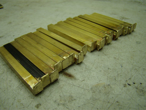

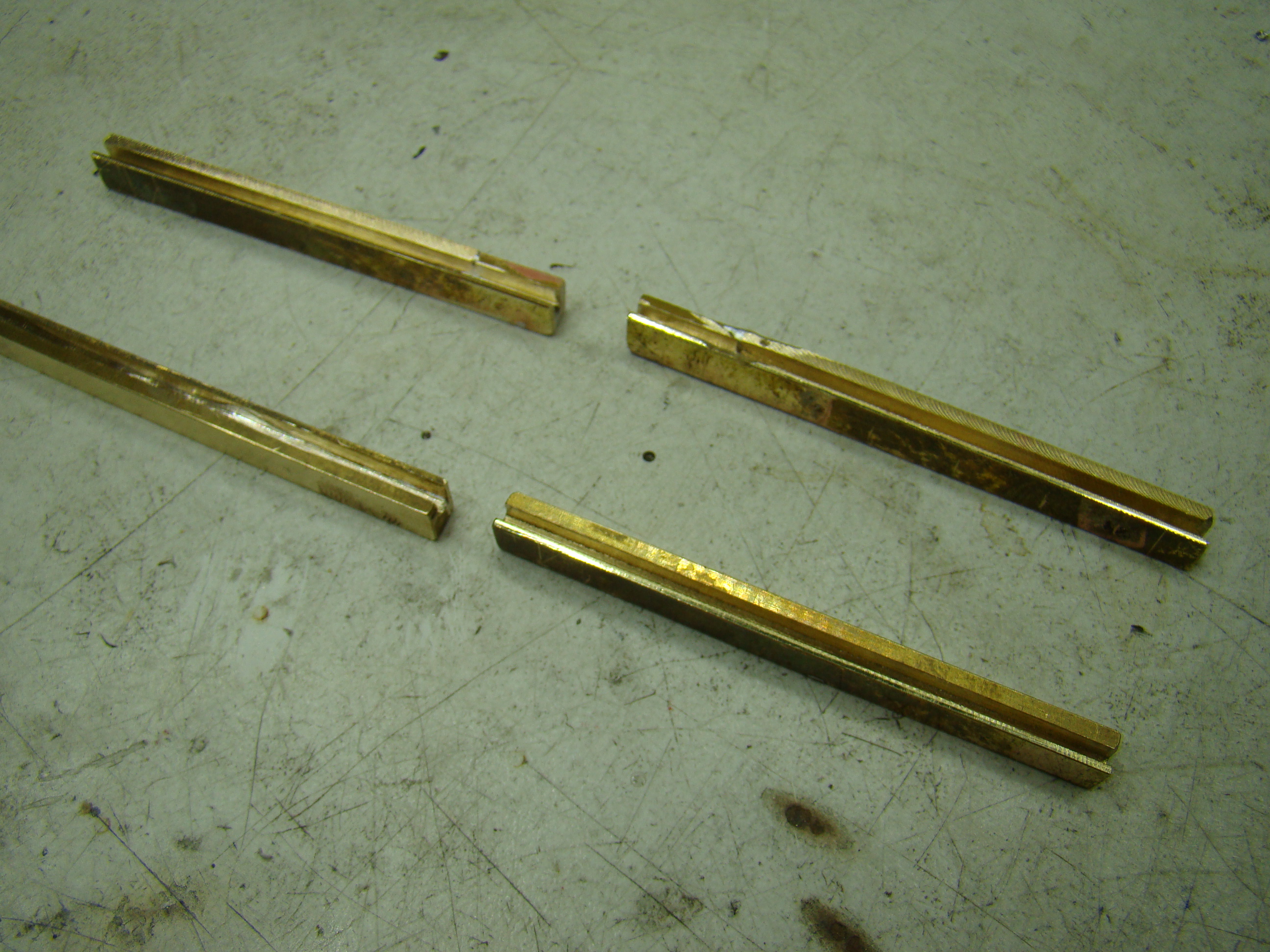

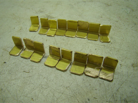

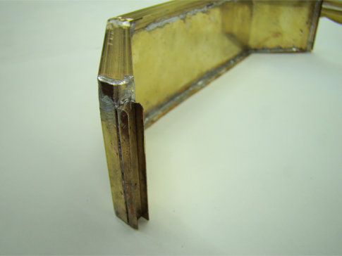

...de verbredings kokers gemaakt,eerst een hoop onderdelen....
...en alle plaatjes vastgezet met zilvertin ivm hogere treksterkte...

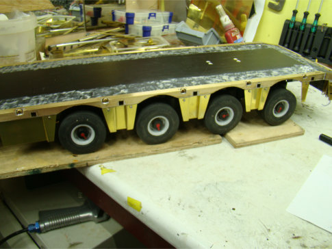

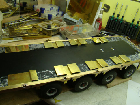

...en dan ziet het er zo uit bij de dieplader...
...en met het hout erop....

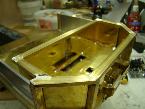

...daarna het kopschot gemaakt...
....en de houder voor alle aansluitingen...
...kopschot en rongen zijn vastgesoldeerd aan de zwanenhals,en ertussen 2 panelen gefreesd uit aluminium....

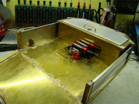

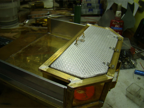

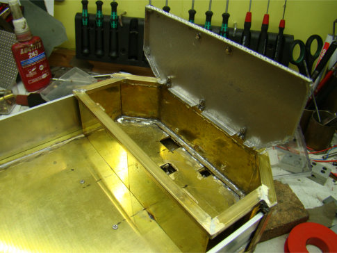

...op de zwanenhals een wandje geplaatst om een soort kist te laten ontstaan,waar electronica in geplaatst kan gaan worden..

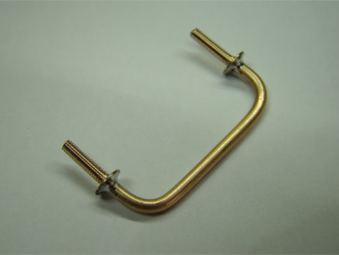

...handvat gemaakt voor het deksel,en het deksel zelf gemaakt en gemonteerd...
...moet ruimte zat zijn zo....

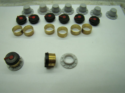

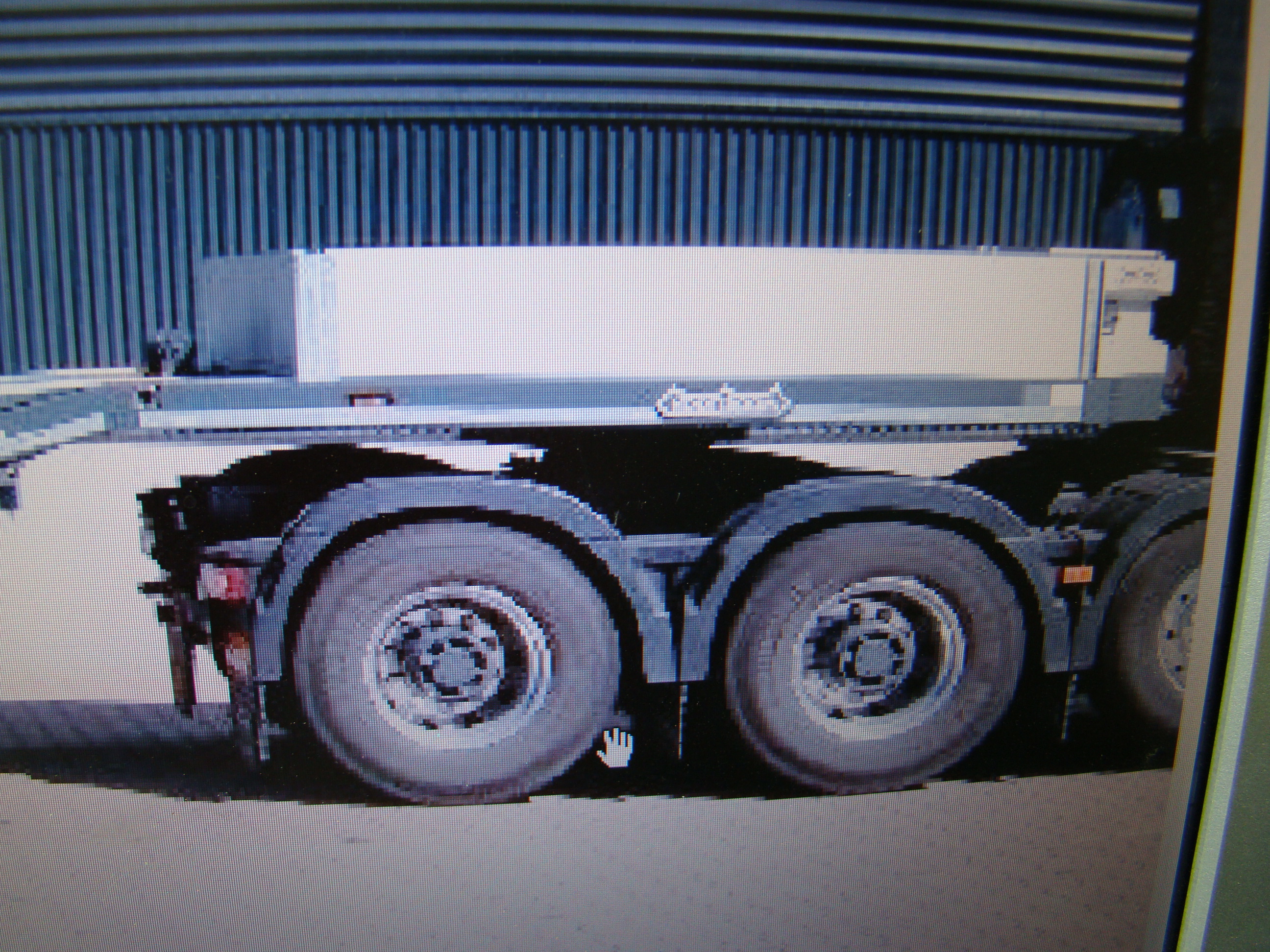

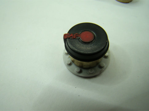

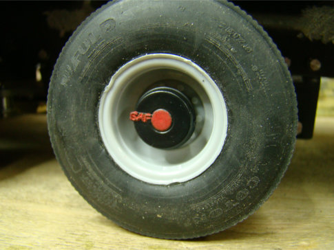

...als volgende de naven aangepast naar het grote voorbeeld,naafkappen van SAF erop...
...en het resultaat...
...en op de wielen geplaatst....
...ook de velgen nog aangepast,stukje van afgedraaid aan de binnenzijde om te zorgen dat de wielen binnen het laadvlak vallen.....

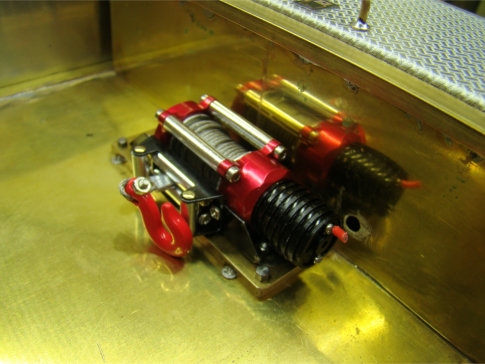

....en ook een lier op de zwanenhals geplaatst....

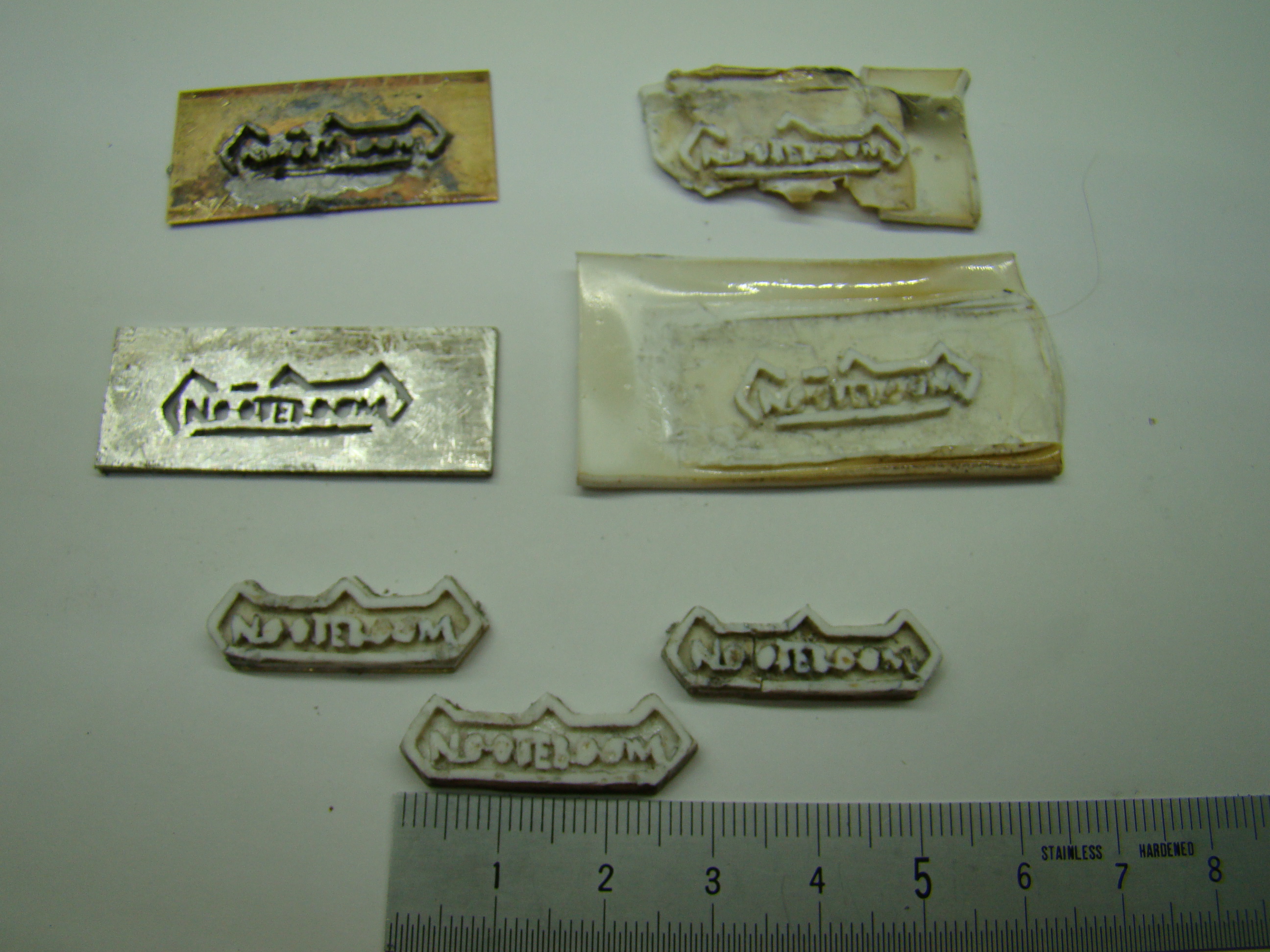

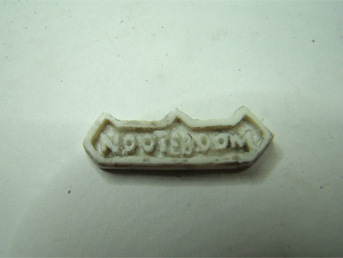

....hierboven zie je opzij van de zwanenhals het nooteboom logo vastgemaakt,en dat kan natuurlijk niet ontbreken...
...van aluminium een mal gemaakt ,met de bedoeling om dit te vullen met soldeertin...
...lukte helaas niet helemaal door de cohesie van het soldeertin...
....daarna de mal verwarmt en in plastic plaat gedrukt,met enig oefenen 3 goed uitziende exemplaren eruit gekregen...

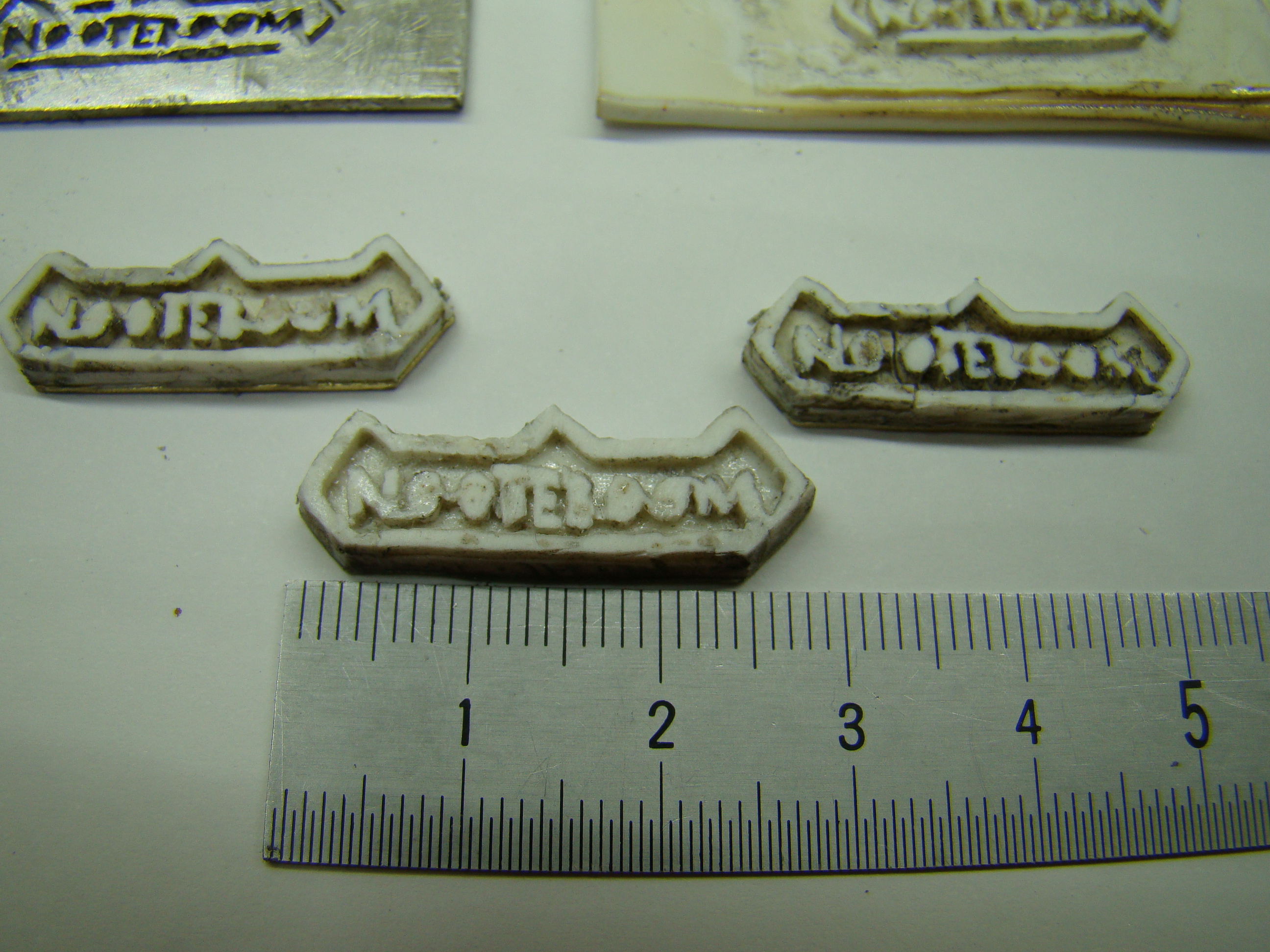

...closeup van deze exemplaren...
....en na enig nabewerken is dit het resulaat....
...daarna verder met de achterkant...

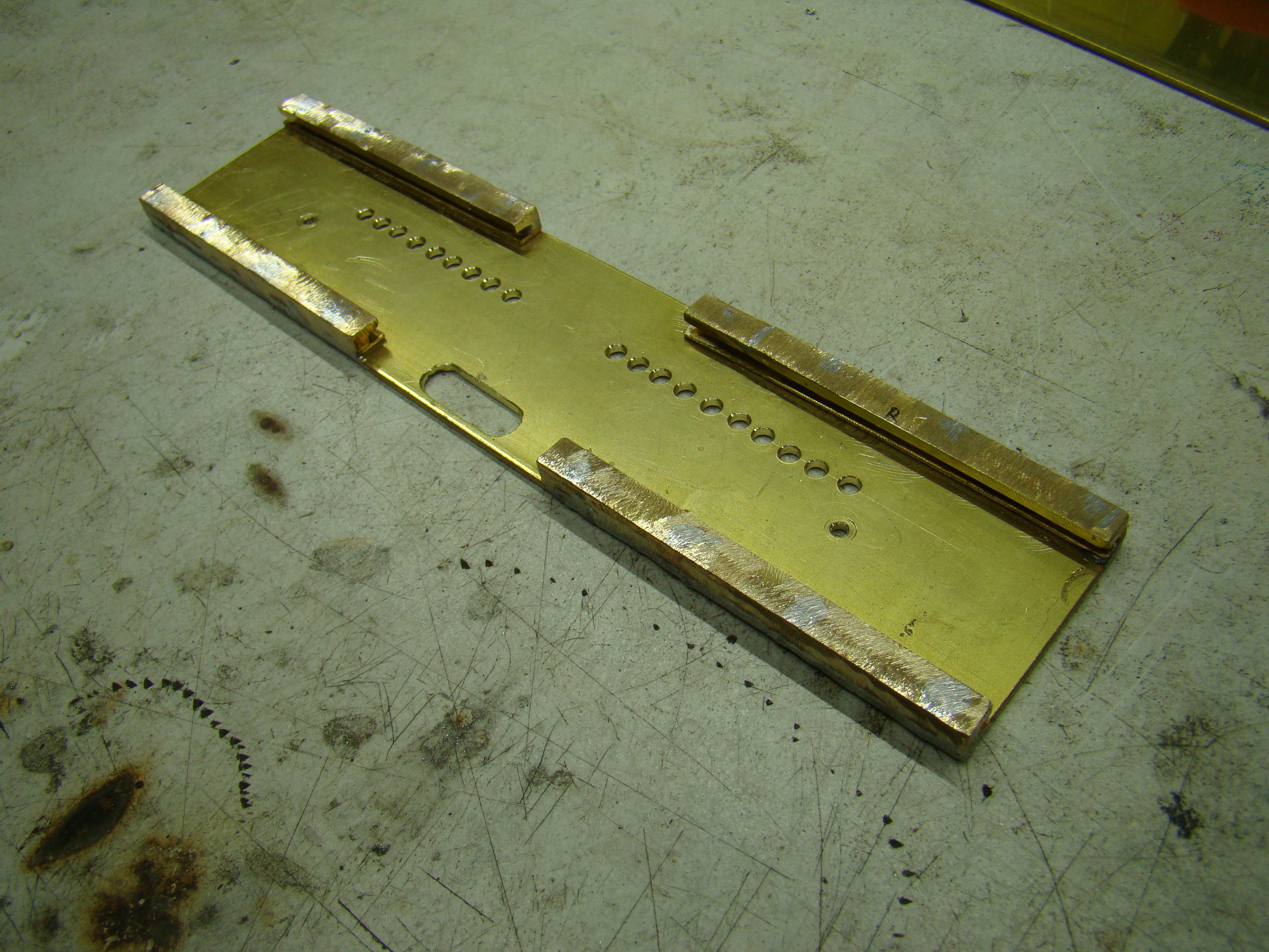

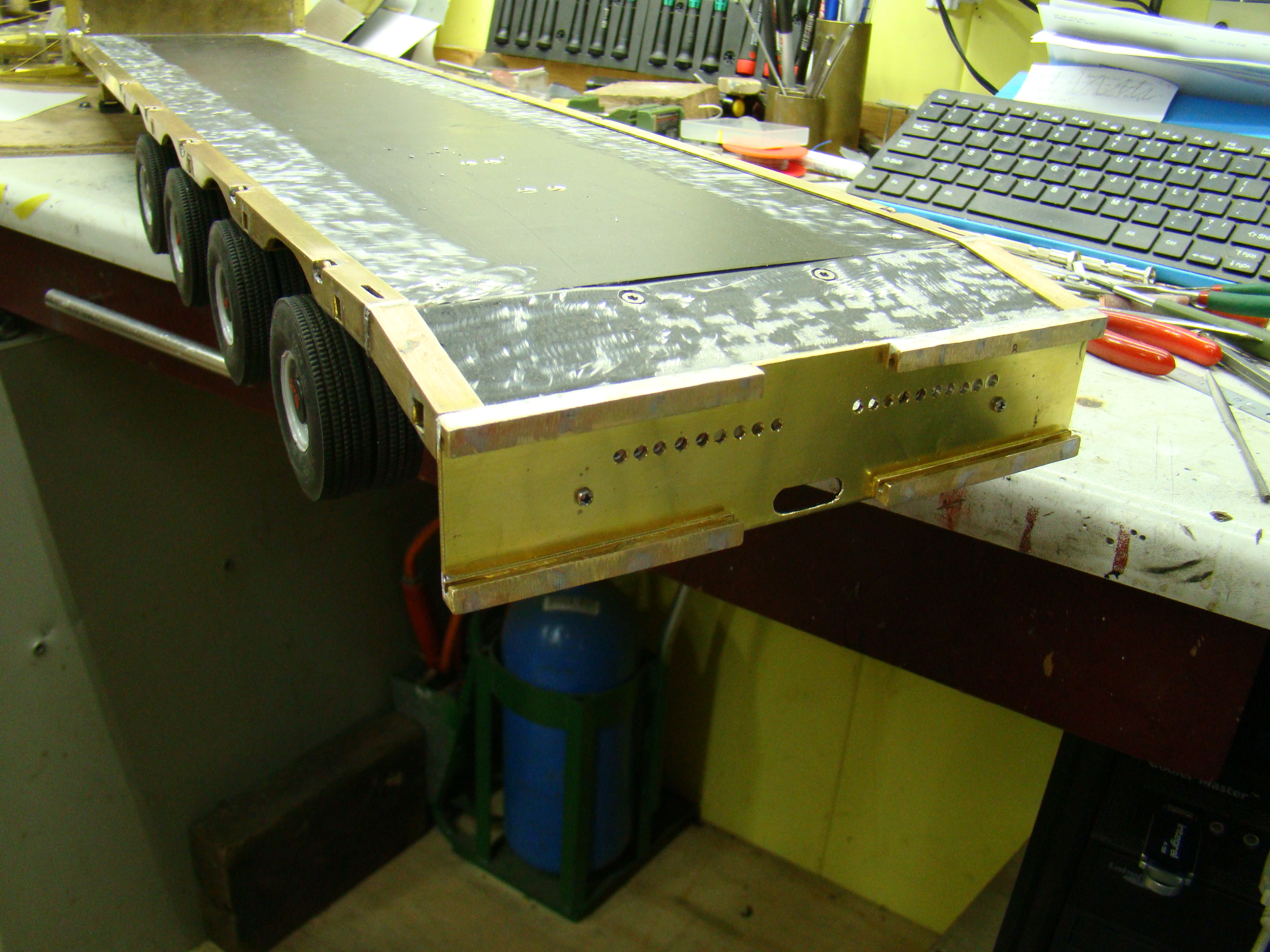

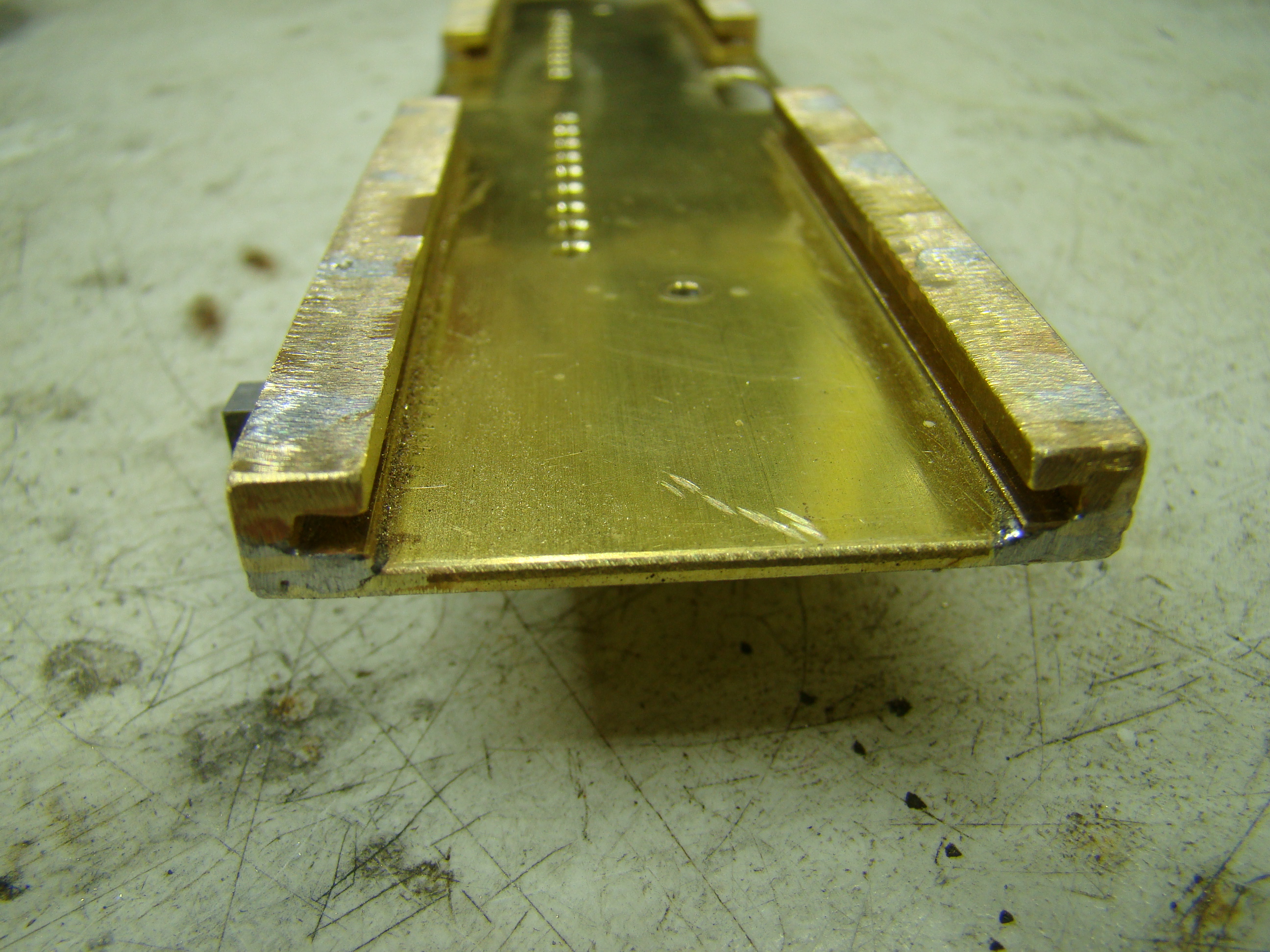

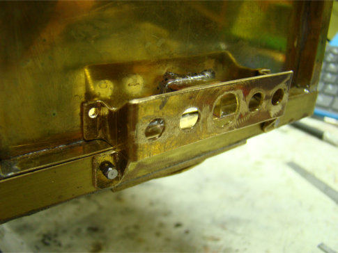

...op de achterkant worden de opritten bevestigt op een basisdeel,wat verschoven kan worden in de breedte op 2 zware u-profielen...
....deze samengesteld uit 2 delen...

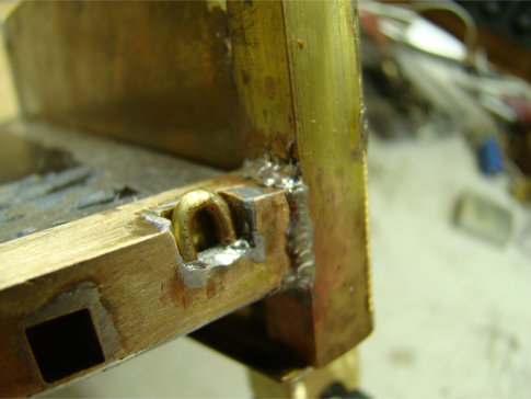

....de 2 delen aan elkaar vast gesoldeerd....

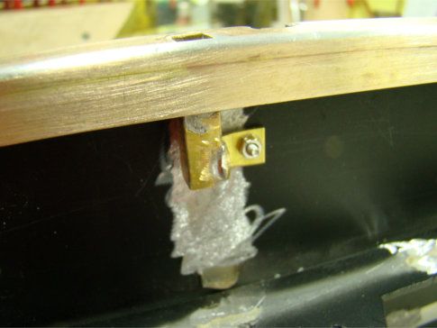

....en doormiddel van schroefjes M2 aan de achterplaat bevestigd,waarna het ook nog vastgesoldeerd is...
...en dan ziet het er zo uit...
...daarna de gehele achterplaat aan de achterzijde geschroefd....
...en daarna ook vast gesoldeerd en de zijkanten verder geplaatst,waar ook vooraf al de gaten voor de verlichting in zijn gemaakt...

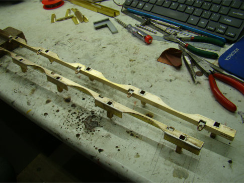

...daarna steuntjes gemaakt voor de bevestiging van de zijplaten tussen de wielen...
...en deze op hun plaats vastgesoldeerd....
....daarna de zijplaten gebogen...
...schuine kanten eraan gemaakt en de gaatjes geboord...
...en de platen gemonteerd aan beide zijden...

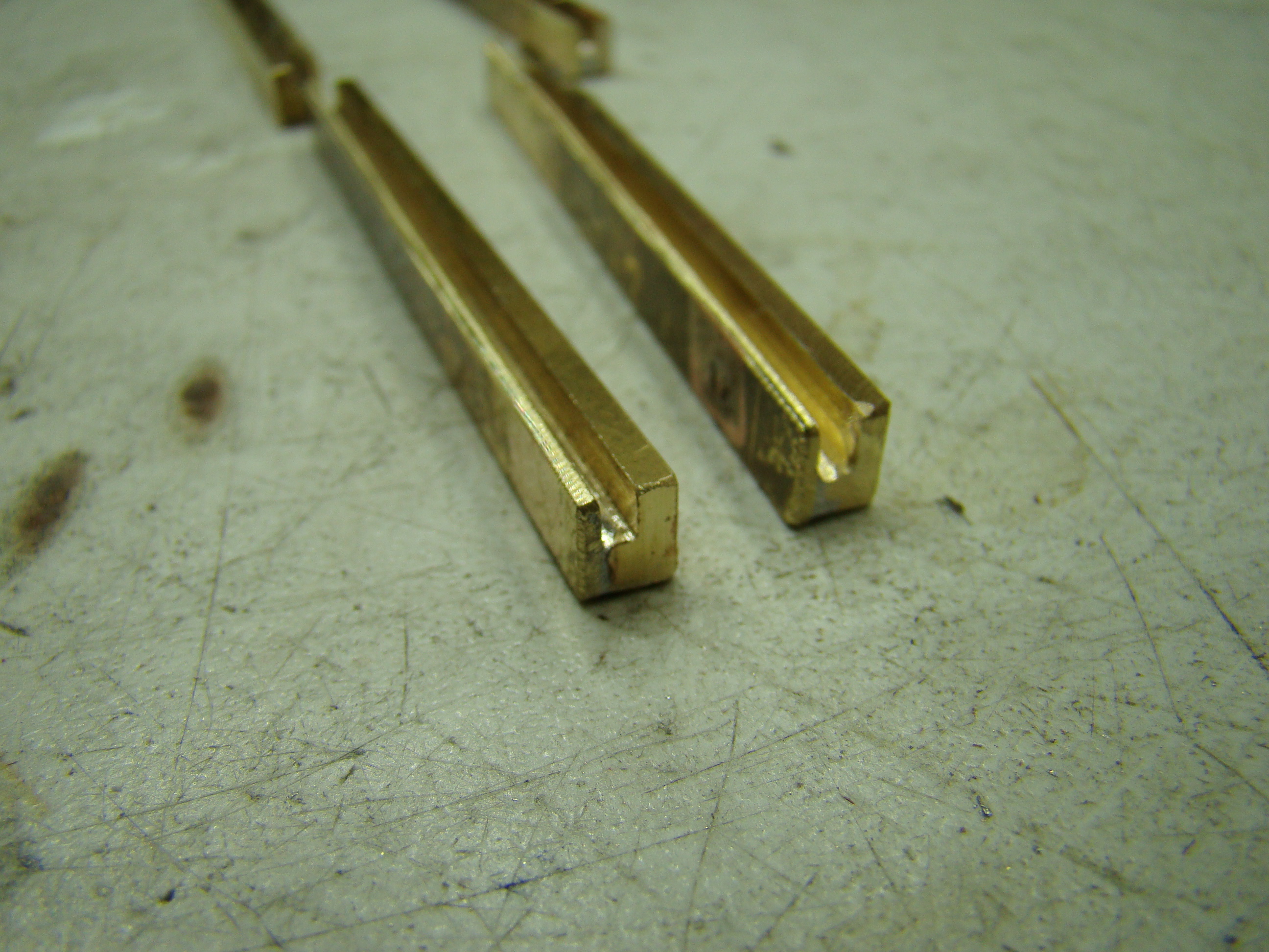

...ook aan de binnenzijde zijn de u-profielen gemaakt waar later de werkende klappootjes in komen....
