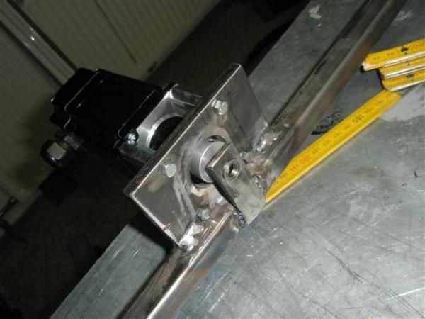

Een houder gemaakt voor de motor:
full

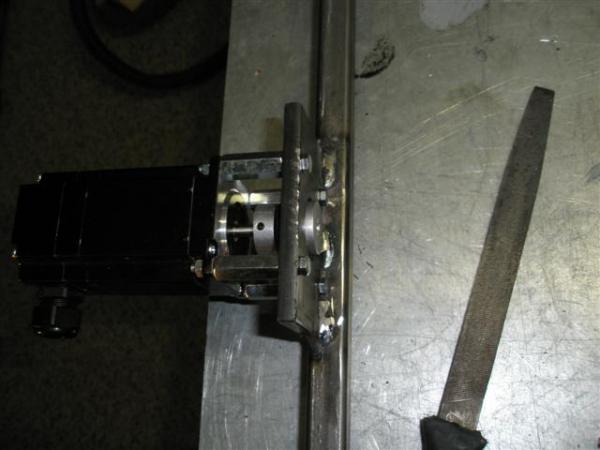

De houder voor de spindel, hierin moest een gat komen van 11,9 mm. Ik heb maar een gat geboord van 11,5 mm daarna met een vijl wat bewerkt. Eigenlijk had ik iets met een koter moet , maar ik heb geen idee wat voor gereedschap dat is...... maar de kogellagers zit goed vast :)
full

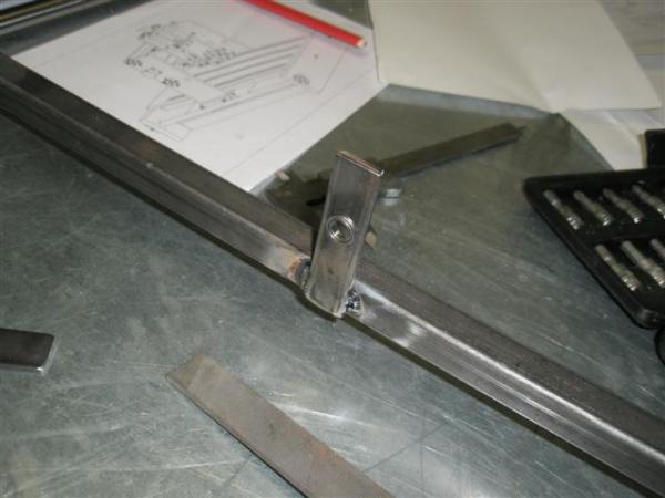

En natuurlijk ook aan de andere kant een spindelhouder met kogellager gemaakt:
full
Voor een zuiver gat kun je hiervoor beter een verstelbare ruimer gebruiken.
@ Berto...... ik zie dat er nog een hoop gereedschap bestaat wat ik nog nooit heb gezien :-/
Ik heb nadat ik het gat wat had uitgevijld de kogellager met een tang erin geklemd. Het zit goed vast en draaid nog steeds. Ik vraag me nu eigenlijk af of ik de kogellager hiermee beschadigd heb.?
Cor
Dat is idd mogelijk.
Wat ik me afvraag is waarom je geen lagerblokken gebruikt? Dan blijf je nastelbaar. En ze zijn er op maat, dus hoef je geen gaten met exacte maatvoering te boren.
