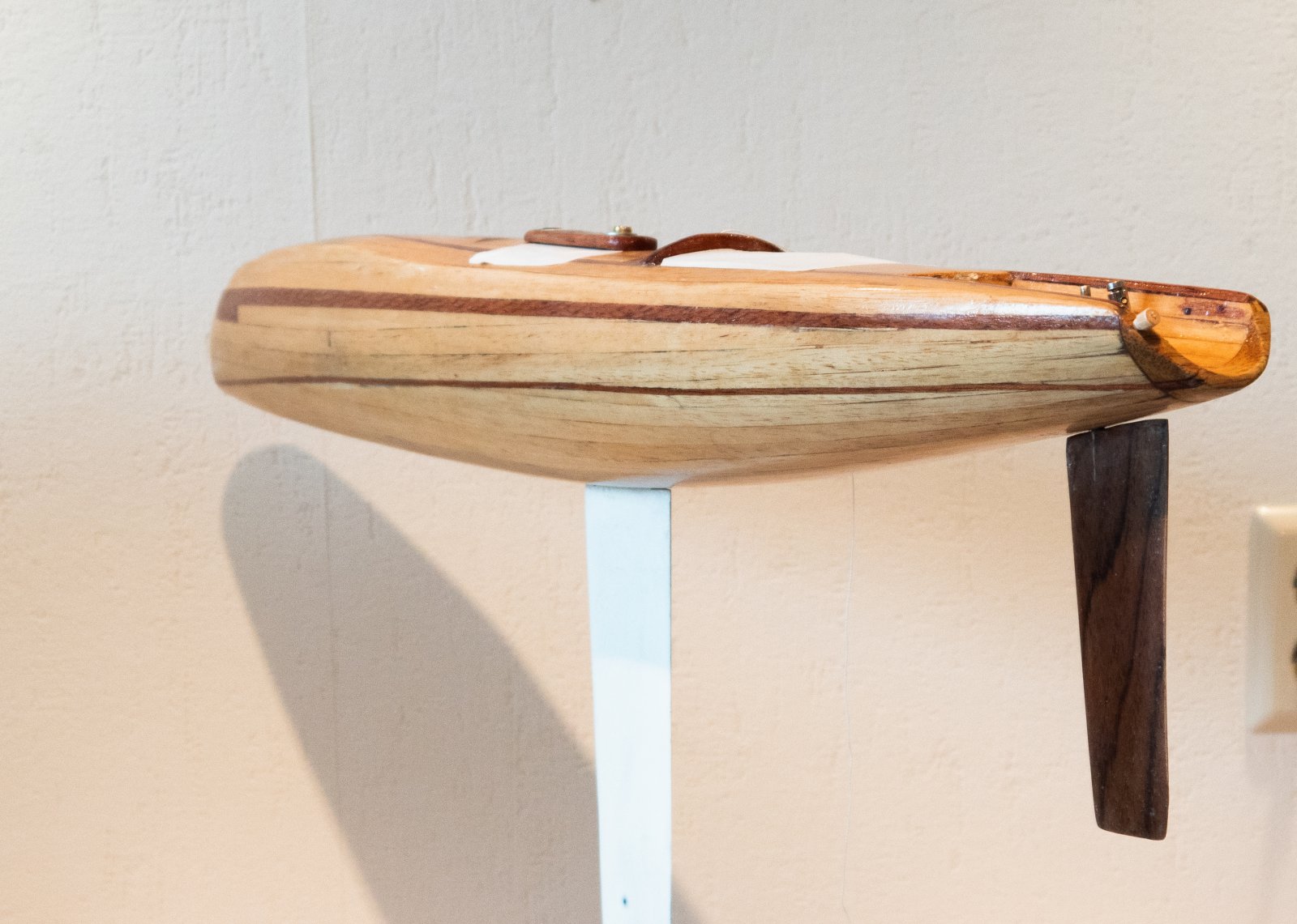

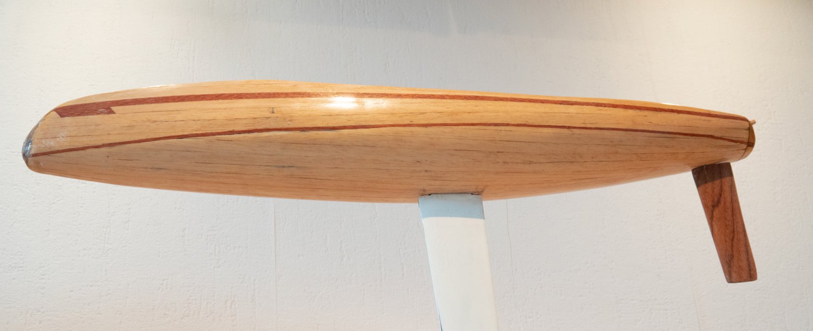

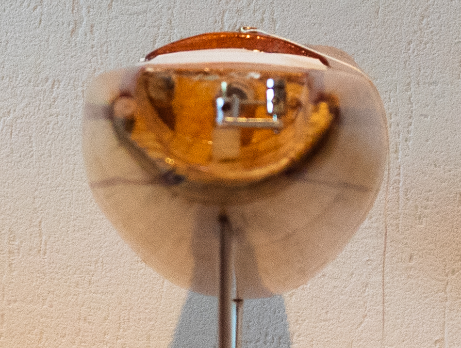

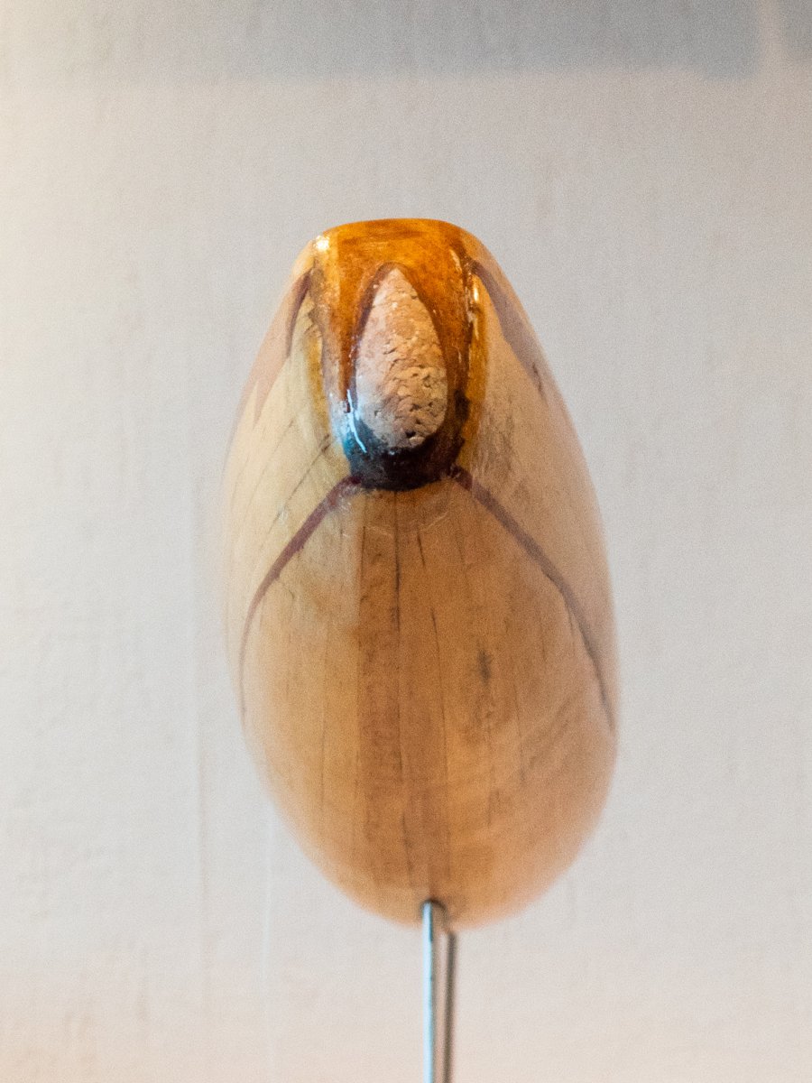

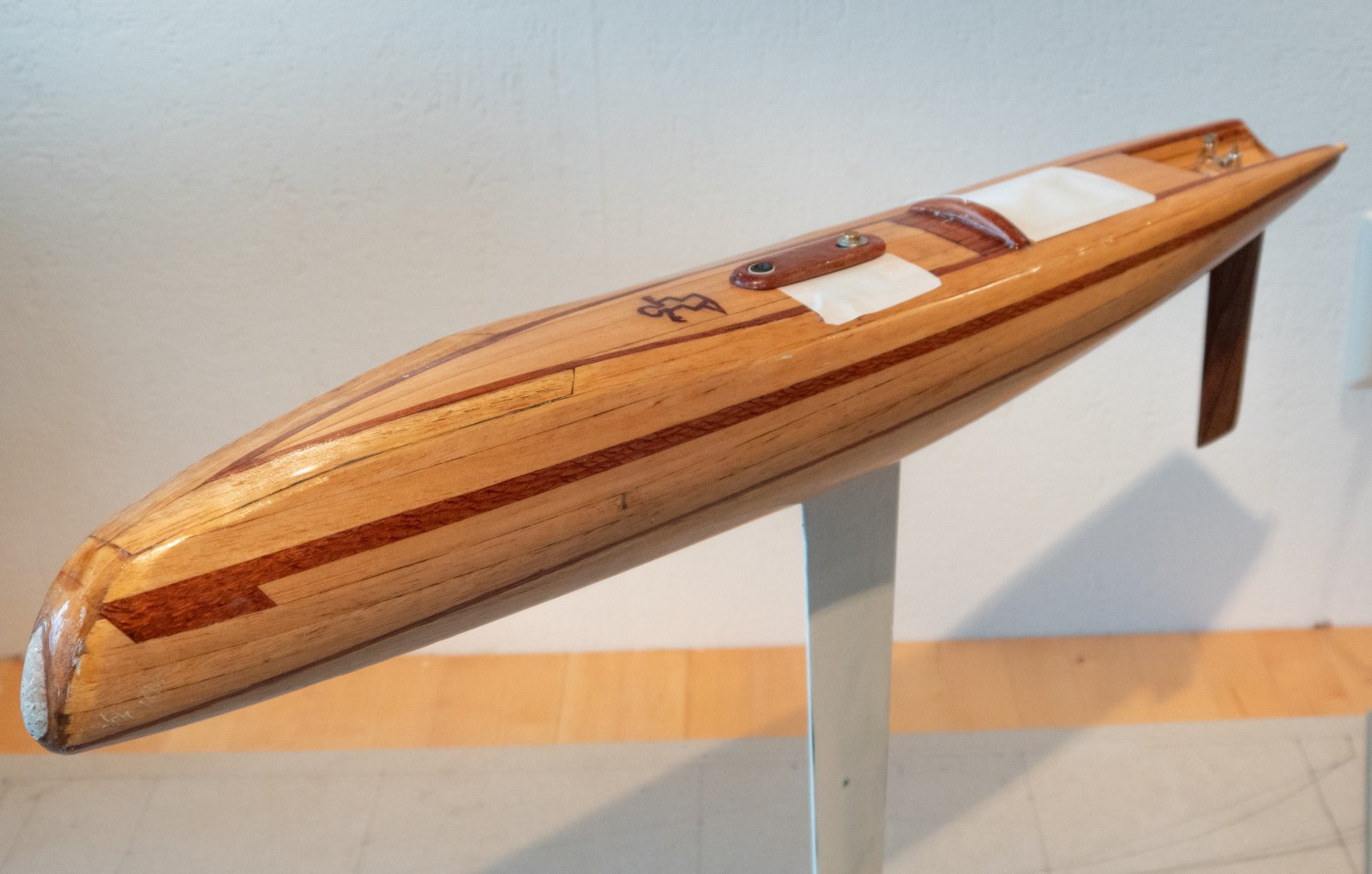

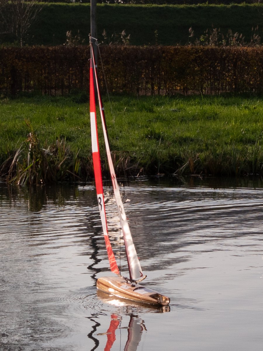

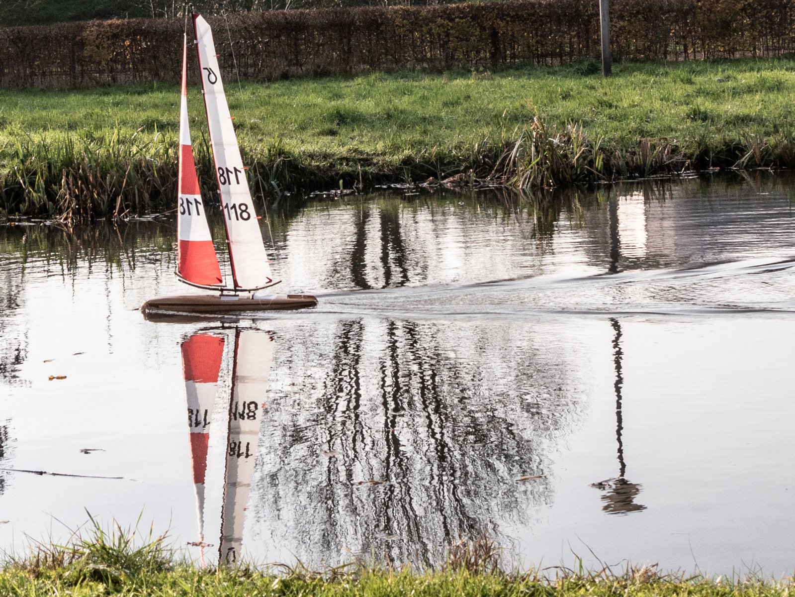

Het is af. Nog steeds geen beauty. Ik kan helaas niet vergelijken hoe snel hij is want er zijn geen RG65 wedstrijden. Ik heb proefgevaren op de sloot in mijn achtertuin. Hij maakt de indruk een goede zeiler te zijn. Ik heb nog een gat naast de mastkoker gemaakt want er was eigenlijk geen plaats voor het batterijtje achterin. Ik heb wat foto's gemaakt.
Op de foto's is hopelijk te zien dat als hij schuingaat tot een hoek van 60 graden de vorm van het het deel van de romp in contact met het water niet van vorm verandert. En dat de boeggolf dus onder alle omstandigheden kan wegstromen. Tevens loopt de lijn van eerste watercontact bij de boeg, tot laatste watercontact bij achtersteven evenwijdig aan de kiel. Ik denk dat dat helpt om snel te varen. De consequentie is een bolle neus. Met houtbouw kan je natuurlijk lekker experimenteren. Ik heb begrepen dat de ronde vormen en terugvallend dek wat problemen oplevert bij epoxy bootjes uit een mal. Ik denk niet dat ik nog een bootje van Abachi zal bouwen. Mooi red cedar had mijn voorkeur, maar valt af. Ik ga door met yellow cedar en sigarenkistjes cedar.

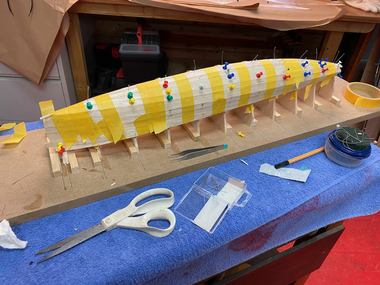

ik ben vrijdag begonnen met een Manta van balsa. Ik heb het ontwerp ook iets gemodificeerd, met name bij de boeg. De romp is bijna dicht, dus het schiet lekker op.
groet
