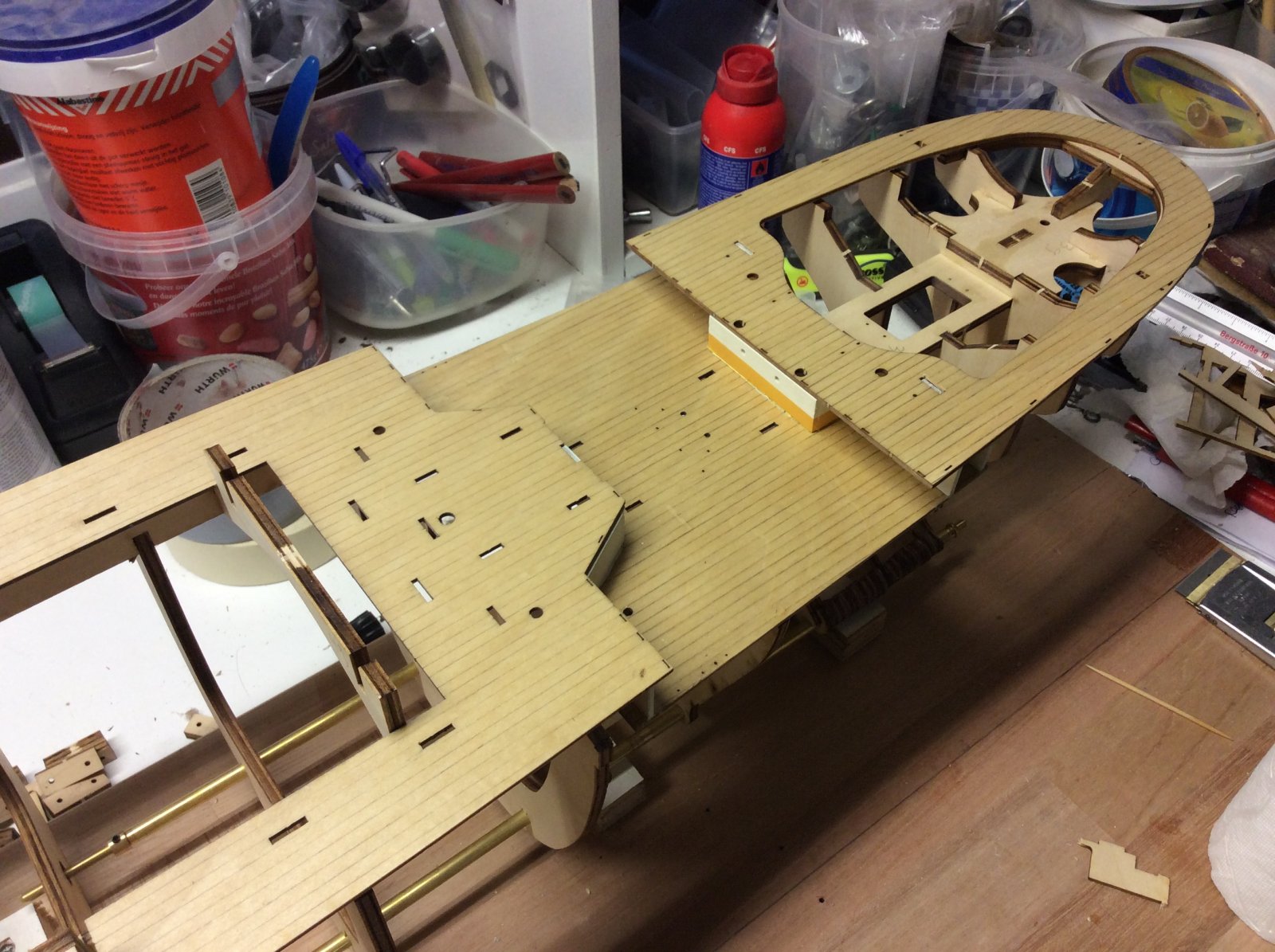

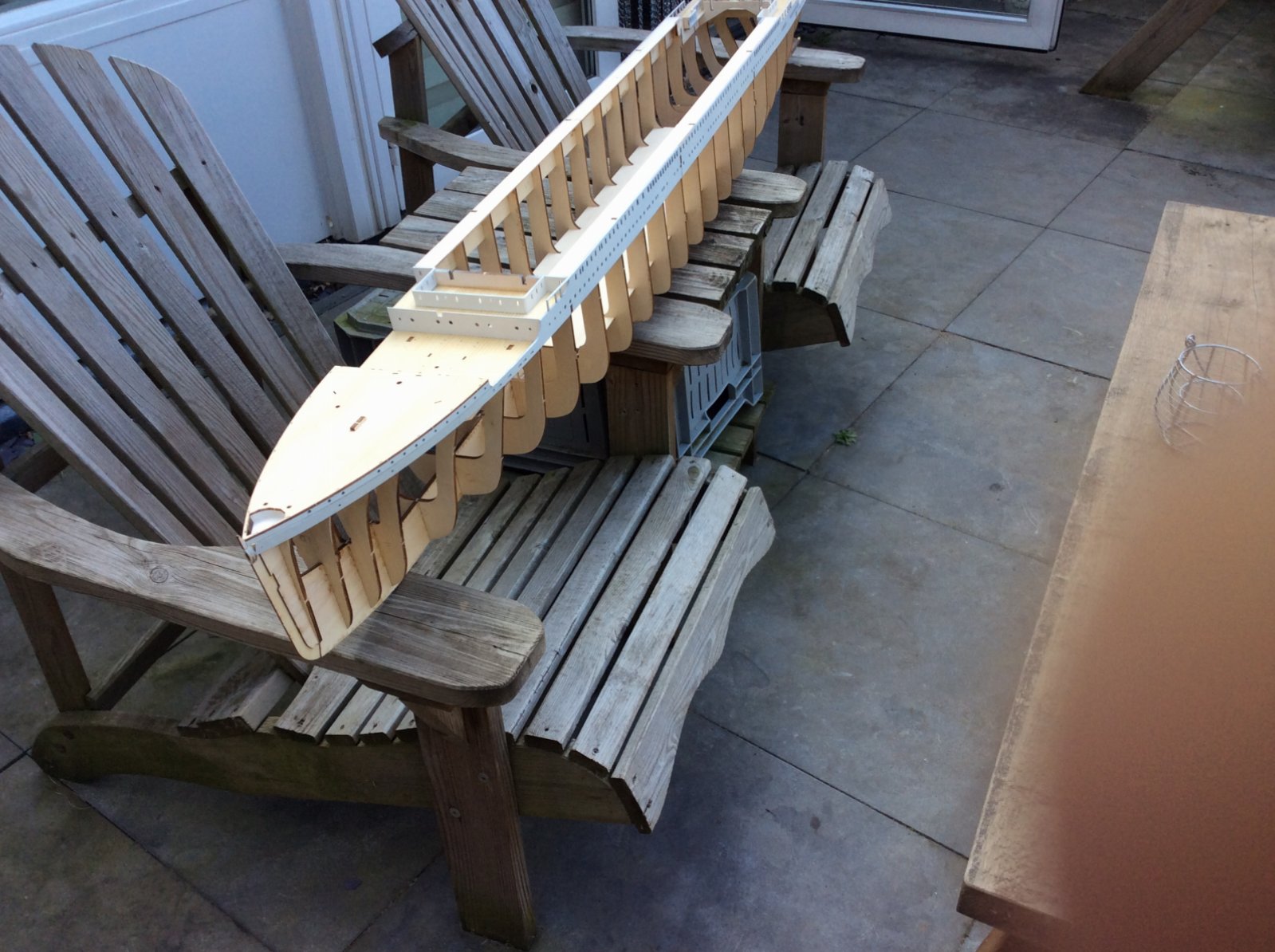

De eerste kleuren aangebracht:
is ook een mooi formaat, maar 1:144 is wel gaave lengte ja.
Ik twijfel erg of ik hem varend ga maken of niet...

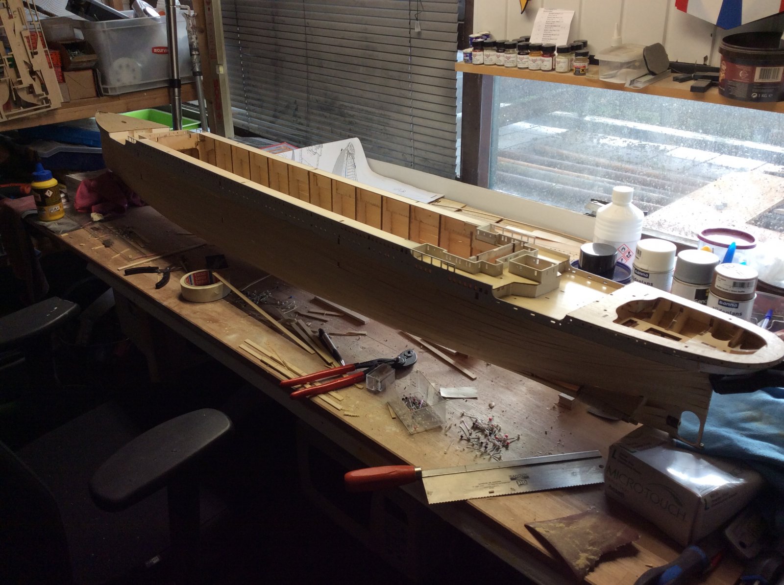

Bestuurbaar maken zal ik uiterlijk na het beplanken van de romp moeten kiezen maar ik denk wel dat ik hem bestuurbaar maak

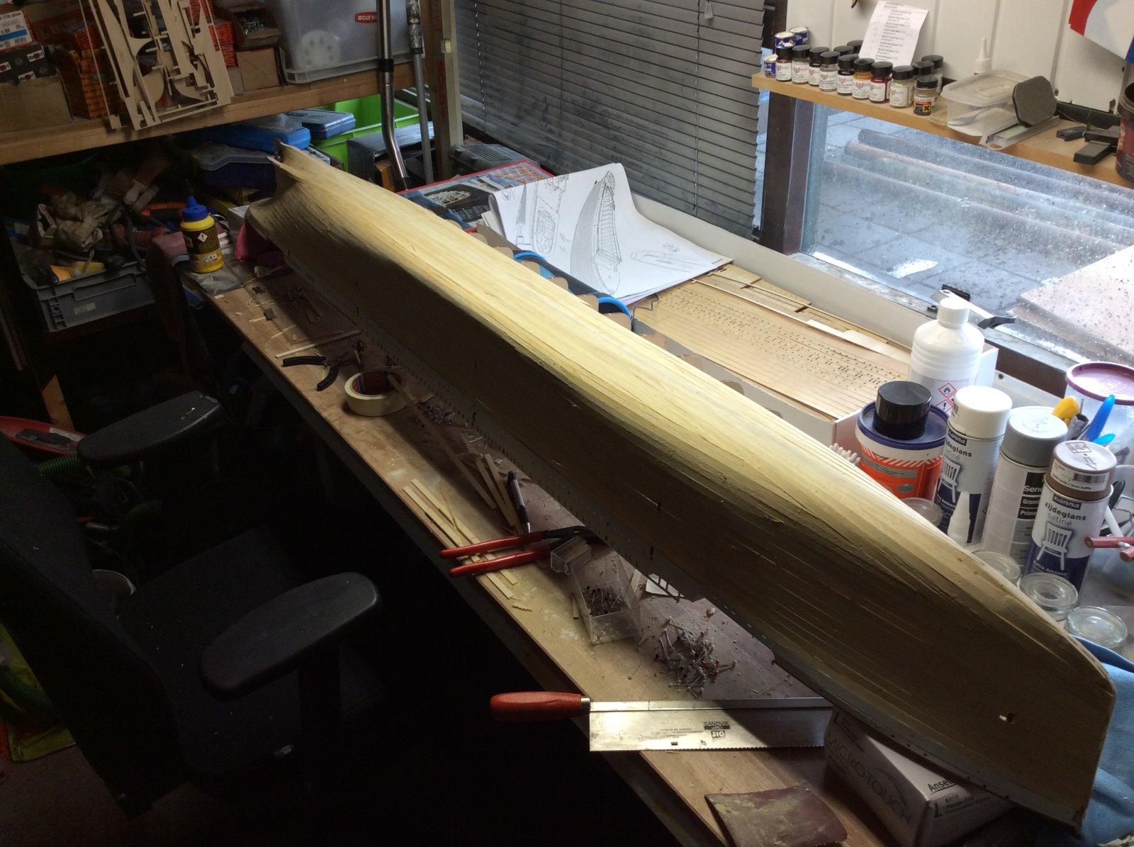

Nu gaan nadenken hoe ik hem zal afwerken om hem waterdicht te maken. Voor zover ik weet zijn daar een paar mogelijkheden voor?
Hoe zou ik dit het beste waterdicht kunnen maken? met G4 of met expoxy/laminaatmat? Bij dat laminaatmat lees ik over dat het los kan laten bij het varen?
Bij G4 moet je eerst schuren en plamuren totdat alles strak is en dan een aantal lagen GV geven zodat hij een soort pantserlaag heeft die waterdicht is?
graag jullie ervaringen en advies voor dit model
