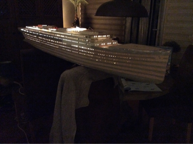

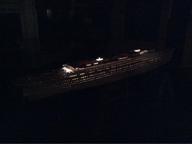

Ja gaaf hè. Bij varend model zou dit niet kunnen ivm waterdichtheid maar nu heb ik alle patrijspoorten open geboord. Er ligt nu een dimbare ledstrip in. Nog niet helemaal op de juiste plek maar was even om het effect te kunnen zien
met die verlichting zie je zo de ijsberg voor je haha
echt mooi , en je gaf ook een puntje ,, niet mogelijk met een varend model ,, nadenkpuntje dus ,,

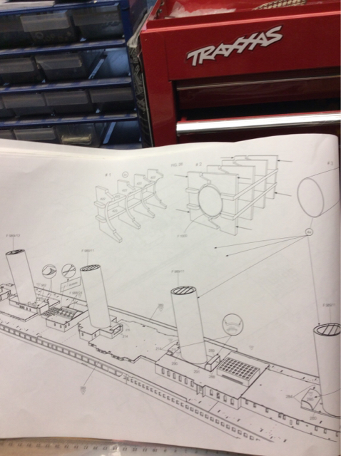

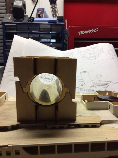

Weet iemand hoe ik de schoorstenen ovaal kan krijgen? Ik heb de mal gemaakt en als ik deze gebruik en de ronde schoorsteen met de mal en lijmtangen op spanning breng dan komt het messing van de schoorsteen wel in de juiste ovale vorm, maar na het lossen van de lijmtangen schiet de schoorsteen weer in zijn oude stand terug. Moet ik na het persen van binnenuit met gasbrandertje verwarmen bijvoorbeeld? Heeft hier iemand ervaring mee?
Hendrik, Probeer er eens een latje met afgeronde hoeken in te steken en wrijf dan voorzichtig de ronding wat weg. Wel oppassen dat het messing niet knikt. Gr. Klaas.

Voor wat betreft je schoorstenen, probeer de buizen eens warm te stoken met een gasbrander en dan uit zichzelf af te laten koelen. Als het goed is wordt het messing dan een stuk buigzamer. Vooral niet in een bak water koelen want dan trekken de moleculen zich strakker naar elkaar toe en wordt het messing broos. Pas wel op dat je het messing niet roodgloeiend stookt want daar kan het minder goed tegen. En ik zou ze niet in de houten malletjes warmstoken want dan branden je mallen in de kortste tijd af.

Ik ga vandaag eens proberen met de schoorsteen. Ja klopt (verbranden van de mal). Vandaar dat al dacht aan die hete lucht verfbrander. We gaan het beleven
Het lukt me nog niet. Heb hem echt goed heet gestookt maar hij blijft na afkoelen weer in de oude vorm komen. Ik ga het nu oplossen door ovalen te maken van dun hout en daar 2 stuks van in de schoorsteen verlijmen, dan is het goed.
messing met de brander heet stoken totdat het donkerrood gloeiend is, dan aan de lucht laten koelen, daarna is het super buigzaam. probeer maar eens met een reststukje messing.
Ik heb het niet meer verder geprobeerd. Ben bang dat ik te warm stook en kapot maak. Ik heb van hout 8 gelijke mallen gemaakt en 1 onderin en in bovenin de schoorsteen geplaatst. Heb nog geprobeerd een gat erdoor te boren aan bovenzijde zodat het een echte open schoorsteen is maar dan kreeg ik teveel verzwakking. Ik ben tevreden met hoe het is nu:
