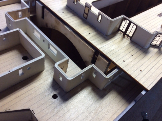

Bouw Titanic houtbouw schaal 1:144
Als je 'm radiobestuurd wilt maken, moet je daar nu mee beginnen!
Je zult nog moeite genoeg hebben om motoren, schroefaskokers e.d. netjes in te bouwen nu de romp al beplankt is.
Als je ermee wacht, ben je te laat.
Tip: zorg dat je alle motoren afzonderlijk kunt regelen. De reden? Het roer van Titanic was "niet bijzonder effectief" (lees: een enorme draaicirkel). Op schaal is dat ook zo.
Als de motoren apart geregeld kunnen worden, kun je het roer meehelpen door te sturen met de stuur- en bakboordschroef.
Als ik alleen met het roer de bocht om wil, heeft het model een draaicirkel van zo'n 15 meter op volle snelheid.
Als ik de schroeven mee laat helpen, kan ik op een dubbeltje draaien.
Investeer in goede schroeven, bijvoorbeeld van Raboesch.
Stuur- en bakboordschroef zijn 3-blads, middelste schroef is een vierbladsschroef.
Zorg ook voor voldoende ballast helemaal onderin. De Titanic is een behoorlijke windvanger.
Ik heb het schip in schaal 1:150 van Graupner; vaart op zich prima, maar wel met 3 x 6V, 7Ah loodaccu's onderin, aangevuld met wat plaatjes lood, twee rookgeneratoren en de nodige electronica onderin.
Mijn oudste model (1962) heb ik waterdicht gemaakt door hem 7x met blanke lak te behandelen. Als ik het weer zou moeten doen zou er epoxy op gaan met 3 lagen keperdoek van 80 gr/m2. Ondanks de dikke laag lak is het onderliggende balsa toch gevoelig voor puntbelasting. Een groot schip als dat van jou loopt gauw een schram of iets dergelijks op. En dan is het fijn dat zoiets niet verder komt dan de laklaag. Het bekleden is wel wat extra werk, maar het zou zonde zijn dat zo'n mooi schip waterschade oploopt. Genoemde epoxybehandeling geeft een laagdikte van ongeveer 1 mm en maakt de romp beresterk. Ongetwijfeld zijn er andere manieren en een ieder is fan van zijn eigen manier van aanpak. Houd je aan de voorschriften bij het werken met epoxy. Voor je lijf is het in vloeibare vorm geen goed spul en schuurstof met glasvezel is ook niet je dat. Maar net als Roel al stelt, je zult in dit stadium een ei moeten leggen hoe je verder gaat. Lijkt me als het schip klaar is wel een eye-catcher. En wat de besturing betreft. Dit soort schepen waren alleen maar goed te besturen als ze vaart liepen en een hoop ruimte hadden. In de haven was er assistentie van sleepboten en roeiers om ze vast te maken. Op onze manier varend moet je gebruik maken van de meerdere schroeven onafhankelijk te bedienen. Op zich al een uitdaging om met zo'n schip te manoeuvreren. Succes verder met de afbouw. Gr. Klaas.
Hoe zou ik dit het beste waterdicht kunnen maken? met G4 of met expoxy/laminaatmat? Bij dat laminaatmat lees ik over dat het los kan laten bij het varen?
Bij G4 moet je eerst schuren en plamuren totdat alles strak is en dan een aantal lagen GV geven zodat hij een soort pantserlaag heeft die waterdicht is?
graag jullie ervaringen en advies voor dit model
Hoi Hendrik , dat word een mooi project van een mooie maat . Het hangt een beetje af van wat je verder wilt met het model , gaat ze varen zou ik voor epoxy kiezen met keperdoek wat lichte matten 80grm2 het is een heel rank schip . G4 kan ook met keperdoek , maar ik neem altijd epoxy.
komt ze statisch op de kast kan je ze met g4 behandelen zonder doek hoeft niet maar ze blijft zo mooier met de tijd het hout is vol verzadigd met g4 en werkt niet zo.
Ook zou ik het roer werkend maken en motoren met assen erin ,straks krijg je er misschien spijt van als je alsnog wil varen ,op dit model zijn dat de kosten ook niet.
Wow ziet er gaaf uit hendrik. Ben zelf met een Titanic van 1:250 bezig en vond dat al groot haha. Maar een sloepje vergeleken met die van jou haha. Ga je bouwverslag zeker volgen!!
