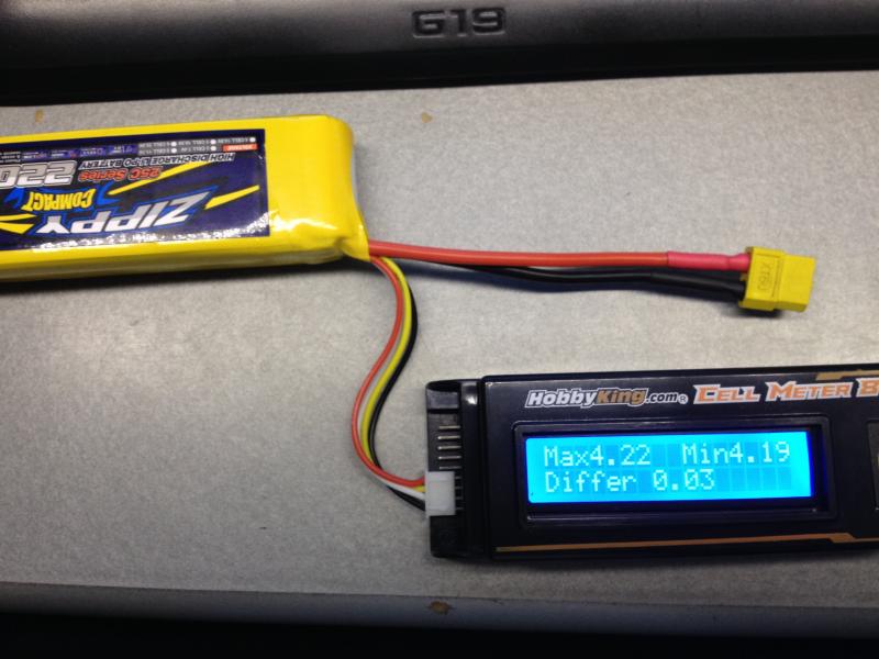

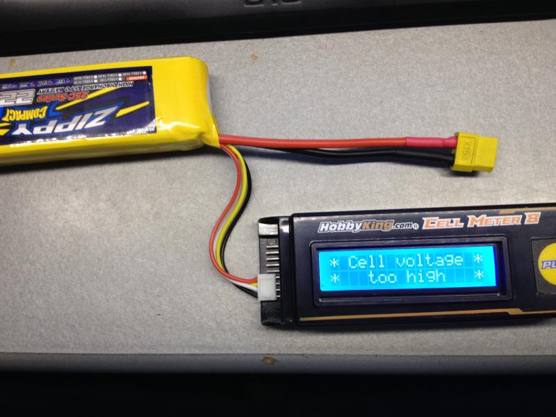

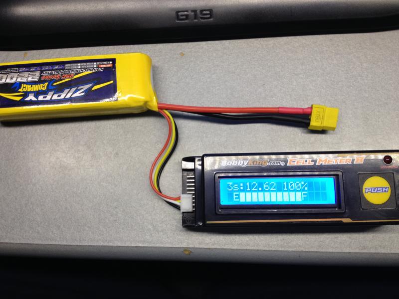

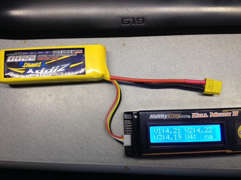

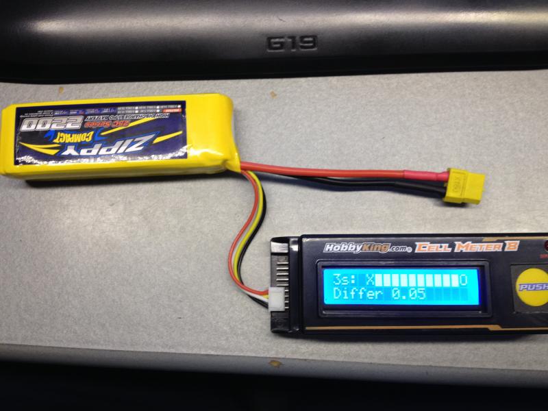

1888 mah geladen op een lipo van 2200 is grofweg 85% leeg gevlogen.
Zou hem niet leger laten komen
Mijn Lipochecker begint te piepen alsof er een bom kan gaan ontploffen.
Hij geeft aan 'Cell voltage too high!'

Heb je hem er wel goed op zitten?
Hij kan maar op 1 manier en meer dan 12.6 gaat er niet in normaal gesproken
Hij is precies zo vol als kan.
4.2 zijn ze van mij ook
Oke,
Ik vindt het mooi hoor.
Maximaal 0.1 afwijking dus m.i. Heb je ze goed geladen.
Ik gebruik de lipochecker alleen na de vlucht
Oke,
Goed om te horen. Dan weet ik nu hoe ik ze moet laden :) ik heb nog een heel klein lipo checkertje gekocht op Ebay, die ik gewoon op de Quafcopter kan bouwen.
