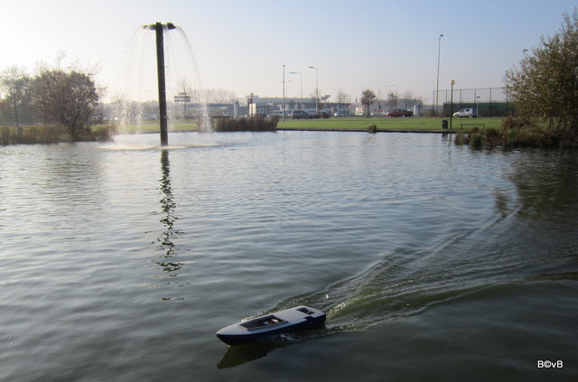

De bedoelde locatie is de vijver voor het gemeentehuis van de gemeente Binnenmaas. Deze locatie ligt direct naast de N217, welke aan de westkant uitkomt bij de Heinenoord tunnel en aan de oostkant bij de Kil tunnel.
Het is een vierkante vijver, aan alle kanten bereikbaar, water net onder de rand, op drie kanten een bankje met lantaarn(varen in donker?) en voor de vaarartiesten onder ons twee eilandjes en ................ een fontein.
Mooie locatie (maps/streetview, "binnenmaas gemeentehuis")

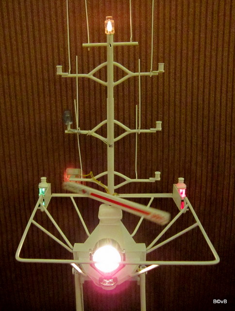

Ik ben begonnen met een toplicht en blauwlicht op de mast aan te brengen. Daarna volgen navigatie verlichting, de schijnwerper en het draaiend maken van de radar.

Vandaag de radar draaibaar gemaakt. Ik had nog zo'n klein Robbe motortje. Loopt mooi rond. Ook de kraan wat opgetuigd met hydraulische slangen en een schijf.

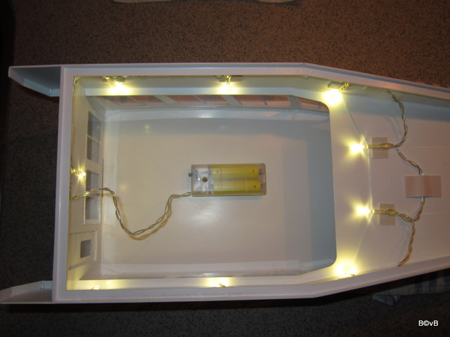

Gisteren led-verlichting aangebracht in het stuurhuis. Kerstledjes set van het Kruitvat voor 1euro39, incl. batterijbox met schakelaar.

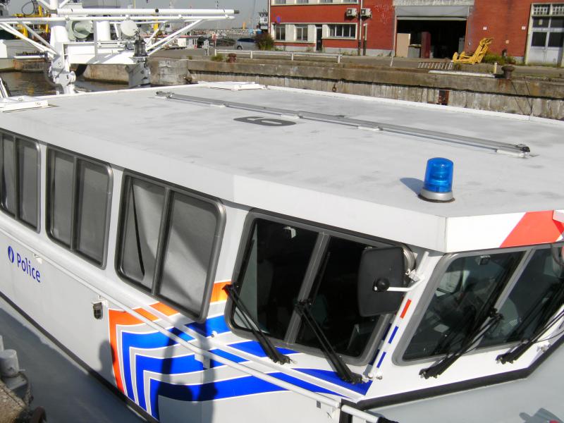

@ Roel, een beetje bijblijven hé, Belgische Gendarmerie is al sedert 2000 opgedoekt, nu heb je nog enkel de Belgische Politie, opgedeeld in een federaal en Lokaal gedeelte, herkenbaar aan afwel een rode of lichtblauwe streep bij de 3 donkerblauwe.De Politieboten zijn ingedeeld bij de Federale Politie zie foto's

Foto 1: 2e proefvaart in de eerder genoemde vijver voor gemeentehuis Maasdam;
Foto 2: de kerstverlichting in de stuurhut;
Foto 3: de mastconstructie met werkend toplicht, navigatie verlichting, werklampje, blauw flitslicht, schijnwerper en draaiende radar.

Ik heb de verlichting op deze manier aangebracht om de batterijbox makkelijker in de romp te kunnen leggen zonder de bedrading te zien. De stuurhut wordt zo toch mooi egaal verlicht, zonder veel van de lampjes te zien.

Nieuw setje kerstverlichting aangeschaft bij Kruitvat. Alweer een investering van 2 euro. Deze aangebracht onder plafond: Toch veel mooier. Dus je had gelijk Niels.
