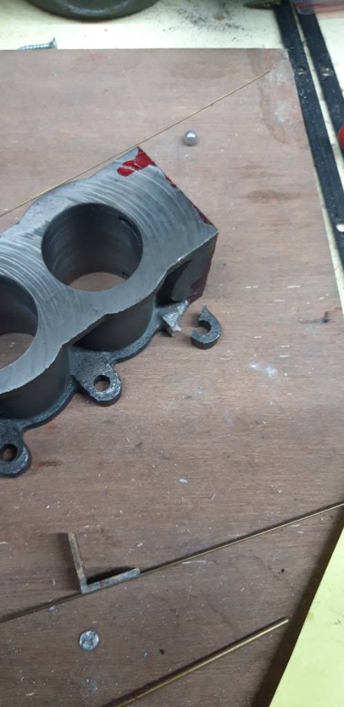

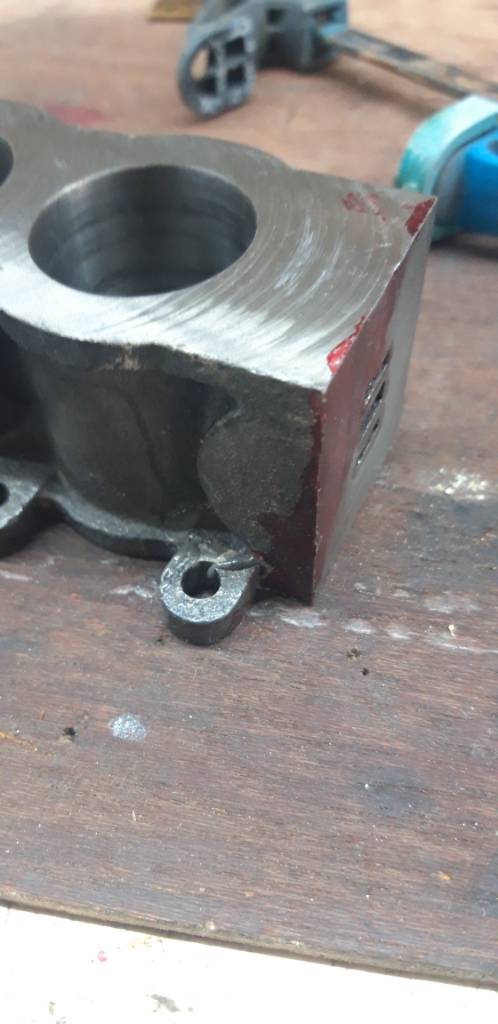

Het is ongetwijfeld te repareren met hardsolderen, maar je jaagt wel een hoop warmte in het blok. Dus je loopt Jans op vervorming.,zijn de cilinders al gehoond?
zoals Piet al voorstelde twee componentenlijm is een mogelijkheid. Ik zou voor iets van JB Weld gaan. Speciaal voor metalen
https://www.bol.com/nl/nl/p/jb-weld...1ui73Dl59dBIbabe80hasWKyF-hCYFPhoCgIYQAvD_BwE
