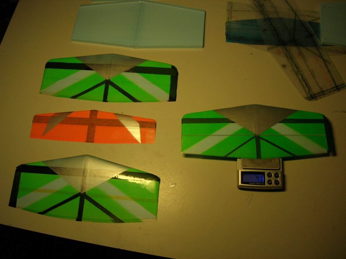

Potjandriedubbletjes 't vergte toch heel wat uurtjes om alle kernen klaar te zetten, maar vanavond eindelijk de eerste serie staartstukjes uit kunnen pakken.
De verticale een beetje zwaar met 4,2 gram, maar zit ook een liggertje in van 0,5x3mm carbon. Duurzaamheid telt ook mee, want reparaties voegen ook gewicht toe :)

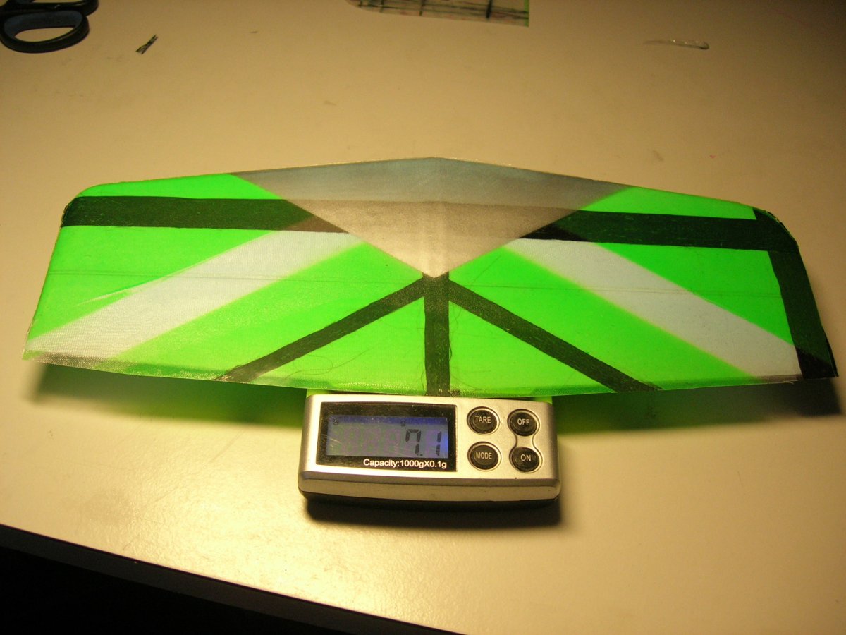

hoogteroertje op 3,3g. Volgende keer iets minder lang op de knop van de verfspuit rammen dus, maar ben wel tevreden.

Groene staartsetje begin deze week al uitgepakt en tijdje in de hotbox-tostiijzer gehad. samen 14 gram, maar niet zo buigstijf als gehoopt. heb beide 1/4 breedte van een 38grams ud carbon tape gebruikt, maar dit blijkt toch wat te weinig.
Ik ga ze eens opnieuw maken, wat minder verf er op, meer carbon en overtollig epoxy dit keer met wcpapier in de vacuumzak wegnemen. echt zo droog maken als ik kan, moet echt lichter en sterker kunnen.

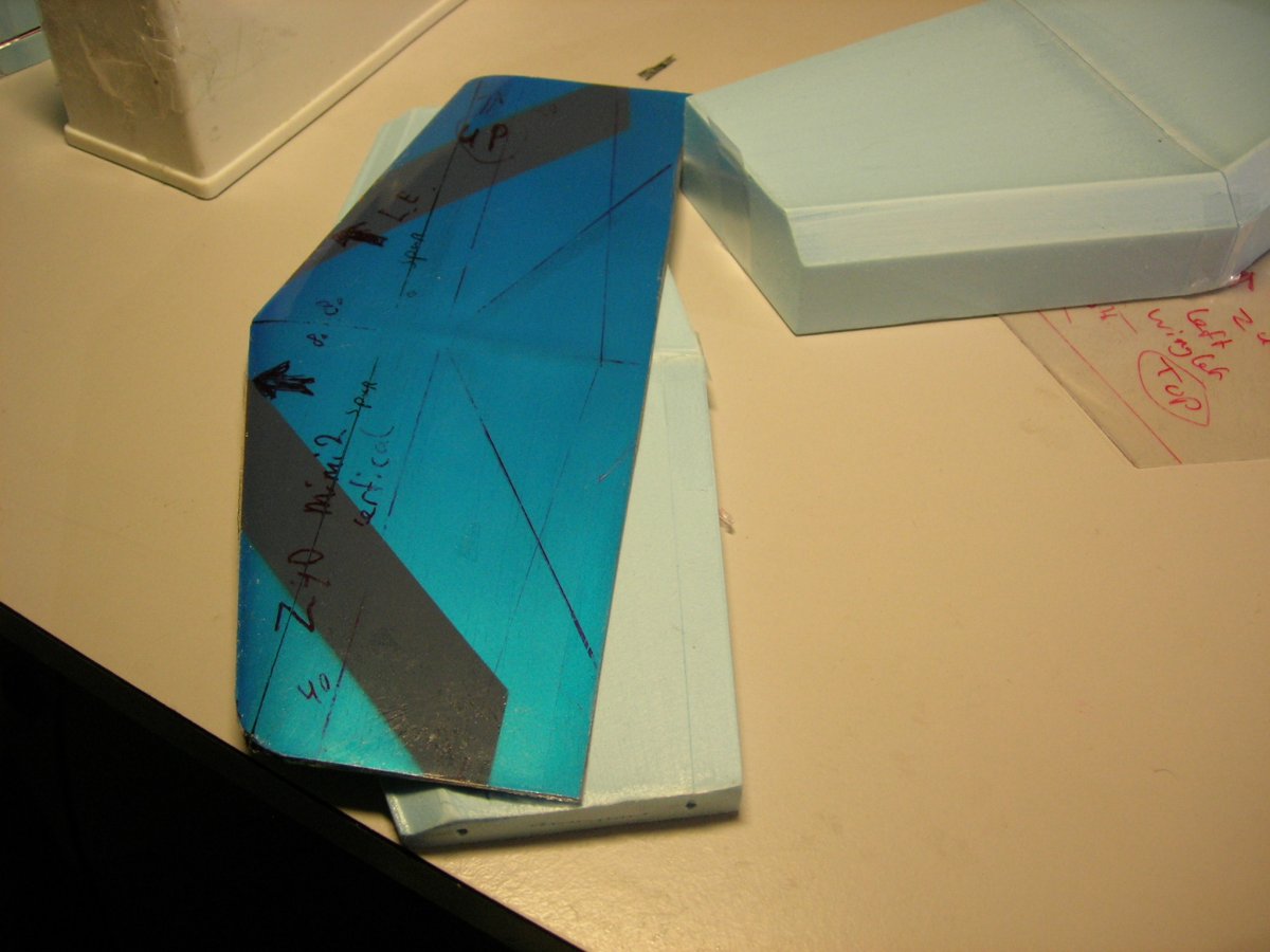

Gisteravond nieuwe poging staartstukjes. Dit keer baggen op z'n mexicaans. ;)
Twee complexe verticale staartstukken voor de 1,5m en een nieuw horizontaaltje voor de MiMi... alles binnen de tijd klaar dat de enkele menging epoxy dik begon te worden.
Had de vorige keer de UD carbon strookjes op de kern gelegd, dat werd een zooitje.
Dit maal eerst het mylar natmaken, droge carbon er op leggen, even aandrukken, schutvel eraf, even narollen met epoxy en verder met het glasweefsel er over. veel betere volgorde en het verschuift niet meer. Carbon zit nu ook aan de buitenkant van het laminaat en zal meer buigstijfheid geven.

PVA op de mylar lost echt geweldig. die houden we er in!
PVA aanbrengen heb ik nu ook een fijne methode. Een kortharige vachtroller op zijn kant in de PVA leggen, vervolgens een keer heen en weer over de ingewaxte mylar.... klaar.
Geen bubbles, geen strepen
Nieuwe verticale. verf er lekker licht op. dubbele hoeveelheid UD carbon:
Toch nog wat zwaarder dan gehoopt. Veel meer epoxy kan er niet uit, de structuur van het glasweefsel laat zich al een beetje zien:
Rechts de vorige versie. Liksonder de XL variant met 7,8gram gewicht.
