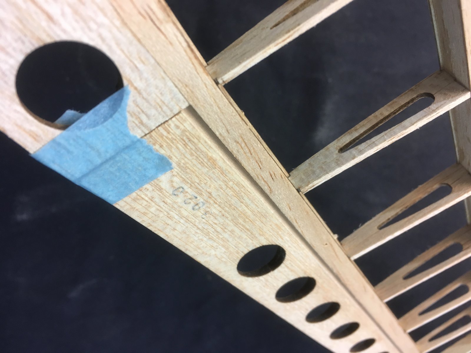

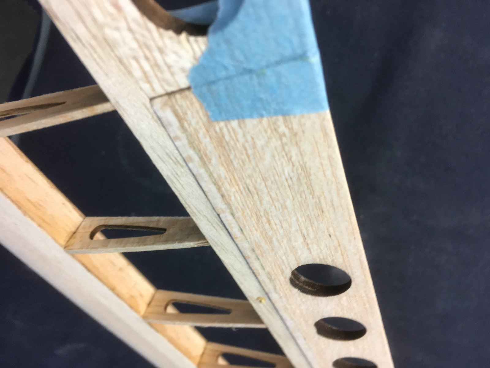

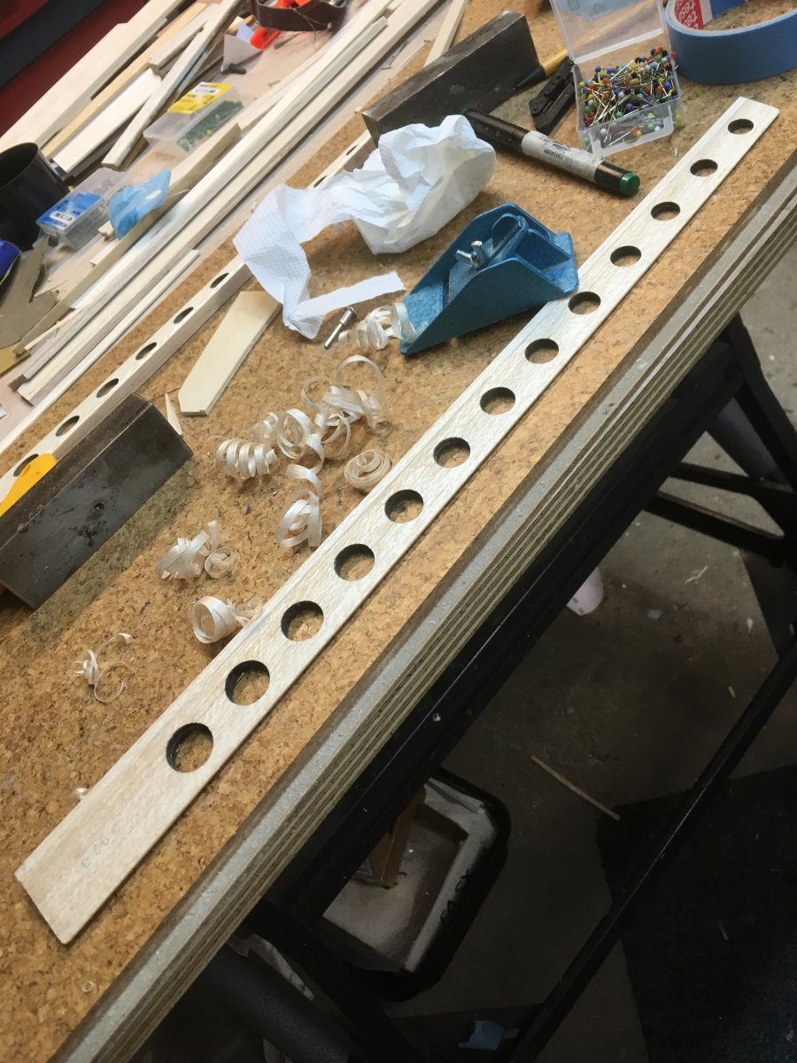

    Vannacht besloten dat ik foliescharnieren ga gebruiken dus dan moet het rolroer naar 1 kant afgeschuind worden.

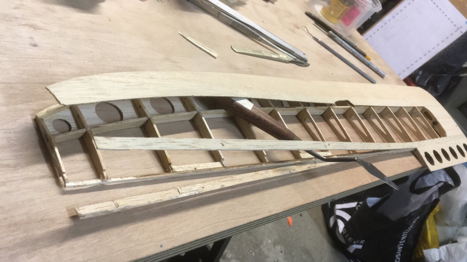

    Vanochtend na de koffie een lijn getrokken tot waar hij afgeschuind moet worden zodat het roer goed naar beneden kan scharnieren.
    Als geleiding aan de kant waar niets weggehaald mag worden heb ik een metalen lineaal genomen.
    Om de geleiding op zijn plek te houden heb ik dubbelzijdig tape gebruikt.
    Zo zit het dus
    Na het schaven
    En de rechterzijde is klaar.
    De rechterkant is klaar, dus nu de linkerkant.
    Ik nog nadenken welke kant moet nu afgeschuind worden, nog een keer controleren en toen het lijntje getrokken en de rei erop geplakt.
    Naar buiten om te schaven.
    Schitterend geworden.
    Ik pas hem... uhhh verkeerde kant?
    GGGrrRRR!!!!
    1 rolroer verpest, verkeerde kant afgeschaafd.
    Dus maar nieuwe eindlijsten bestellen, dit keer maar asymmetrische eindlijsten 10x35, dan hoef ik niet te schaven.
    Ik stop er nu even mee, beetje de pest in.
    GJ

    GJ... gewoon lat oplijmen! Niks nieuwe bestellen!
    Schoon snijden, recht schuren. Via schuurlint geplakt op werkbank of bureau. Kaarsrecht.
    Eerst grof in model met schaaf... en dan met rustige halen over het lint...
    Daarna scharnier strijken... Ik had overigens met brandstof de reguliere scharnieren aangehouden... en dan zelfs nog penscharnieren genomen, omdat de indringing van vet dan veel minder is, ze beter te sealen zijn...
    Ik had eerst wel last van hardnekkige wharp... die moest er eerst uit... daarna de vleugel in de juiste stand teruggelijm... zero wharp...

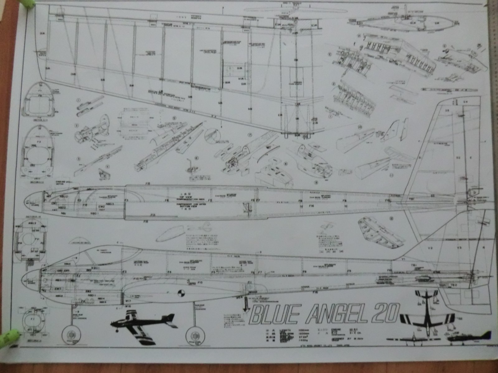

    Ja Bas, de Blue Angel van Outerzone, of eigenlijk van Kato, zie foto.
    En Hans, ja ik weet dat ze daar de eindlijsten hebben maar dan komt er voor 2 latjes iets van 6 euro verzendkosten bij en ik heb nog veel meer hout nodig.
    Aangezien de 1,5mm plankjes in Nederland 1 euro per plankje duurder zijn en ik in totaal iets van 30 plankjes nodig heb, plus wat andere dingen zoals eind, neus en vierkantlijsten bespaar ik door in Duitsland te bestellen zeker 20-25 euro, incl verzending.

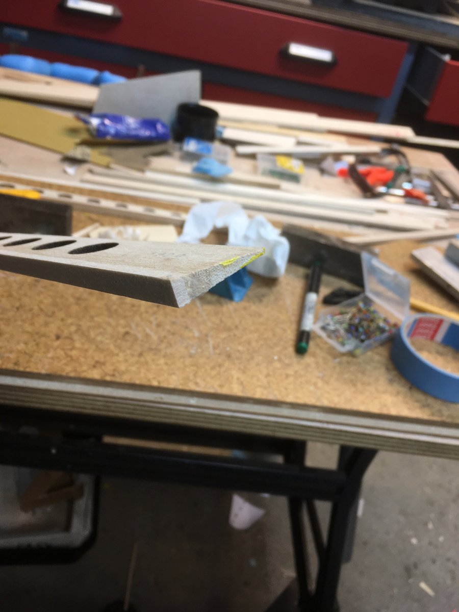

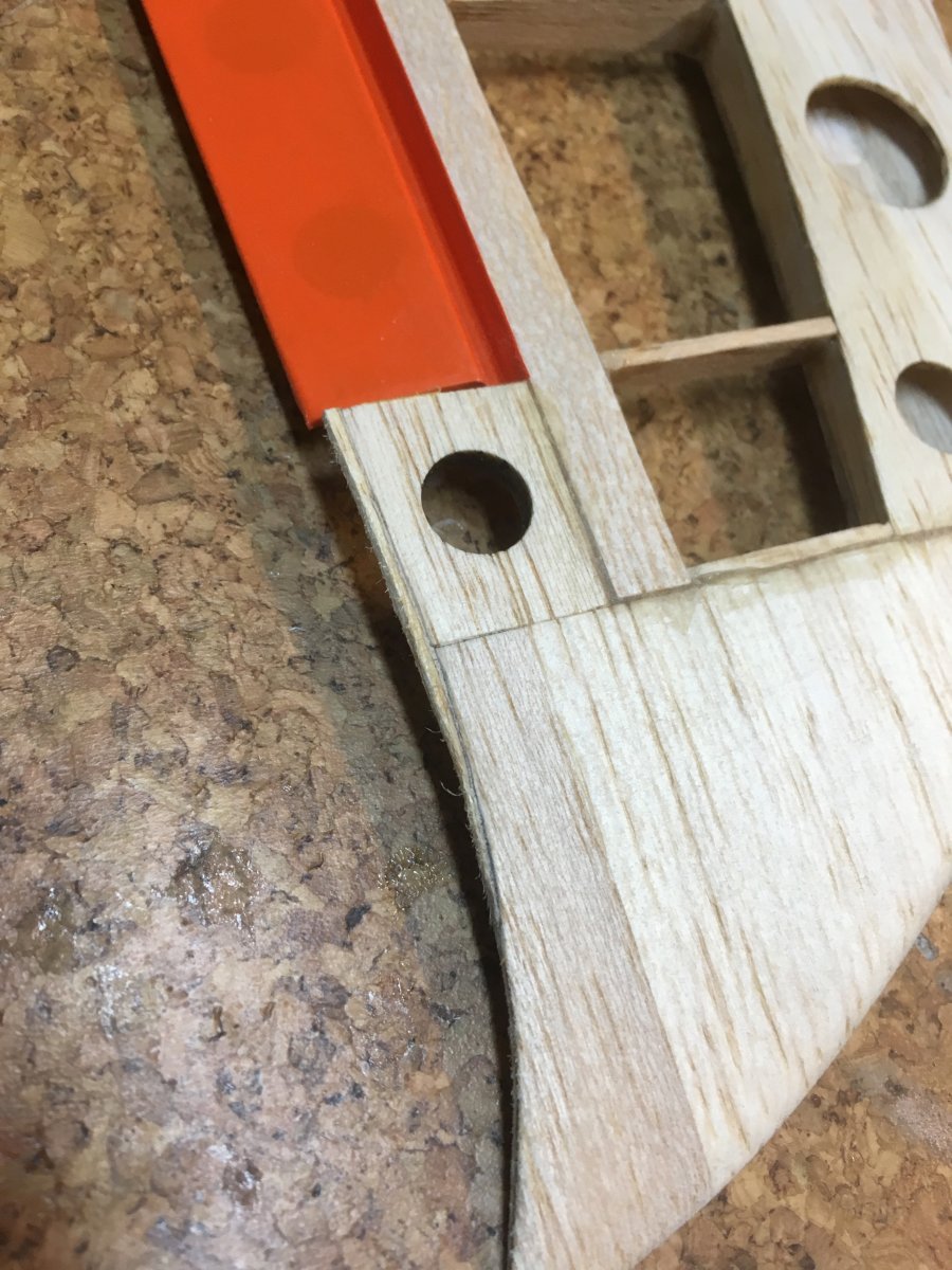

    De oplossing is gelukt.
    De ailerons zijn aan de tip afgeschuind, daardoor ontstaat er een linker en rechterkant.
    Maar ik heb bij de mislukte kant de schuine kant recht afgezaag en er een stukje restbalsa tegenop geplakt.
    Dat helemaal vlak geschuurd en de andere kant afgeschuind.
    Nu heb ik een linker en rechter rolroer.
    Pff, opluchting.
    Stukje restbalsa verlijmd
    En de andere kant afgeschuind, voila!
