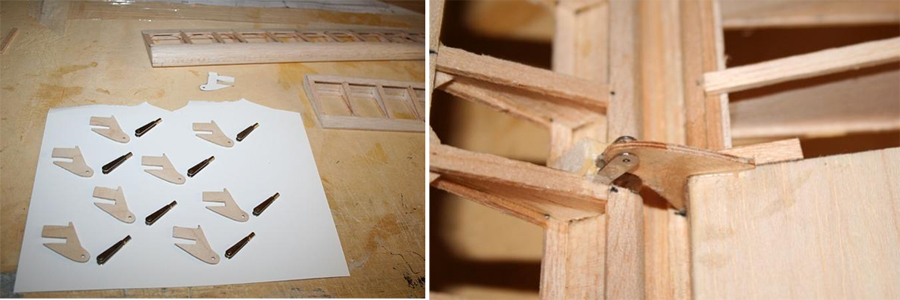

Voorbeeld met standaard Robart pen scharnieren op m`n Storch:
full
Of gewoon zelf maken, hier voor m`n zwarte de Havilland Chipmunk met kwiklinks en vliegtuigtriplex:
full

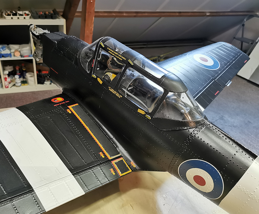

Resultaat (foto`s uit deze posting):
Up is mooi strak volledig vleugelprofiel:
full
Bij half flaps komen ze een stuk naar achteren maar is het vleugelprofiel nog steeds bijna gesloten:
full

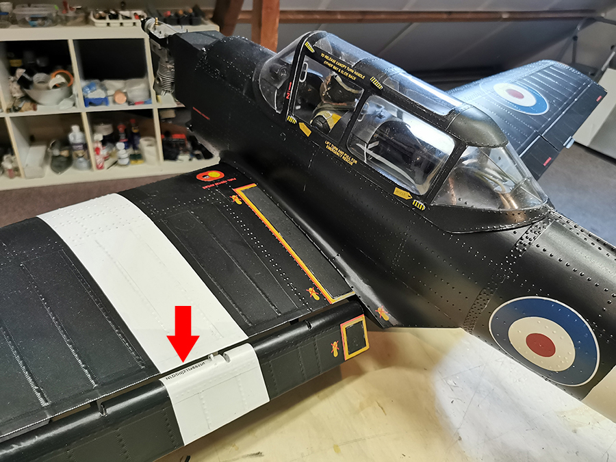

Bij full flaps komen ze echt los van de vleugel en ontstaat ineens de brede 'slot':
(de pijl is waar ik het RDW nummer heb geplaatst, uit dat andere draadje)
full
Ontstaan er heel eenvoudig mooie slotted flaps!
