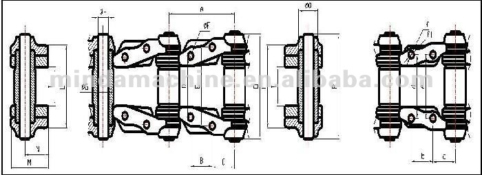

Voorop gesteld, een aandrijfketting, fietsketting, heeft altijd een even aantal schalmen.
Een transport- rupsketting kan een oneven aantal schalmen hebben, zie onderstaande afbeelding van Caterpillar D-schalmen.
Nogmaals, een aandrijfketting heeft altijd een even aantal schalmen.
Alleen als het aantal schalmen een veelvoud is van de tanden van het tandwiel, dan komt dezelfde schalm ook op de zelfde tand.
Bij een ander aantal schalmen(verhouding van de overbrenging) komt er altijd een andere schalm op de desbetreffende tand.

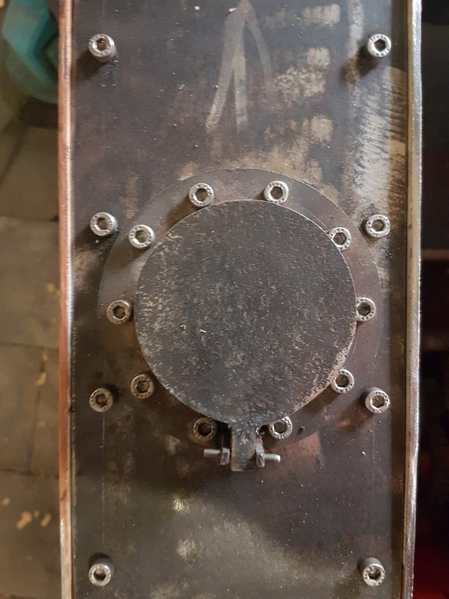

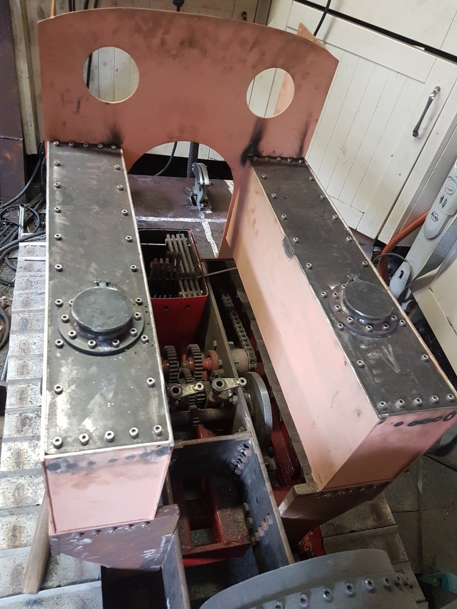

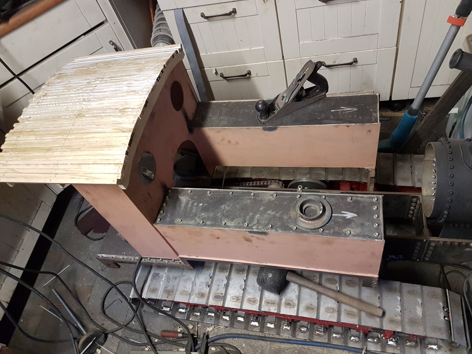

okee we zijn weer een weekje verder en met een geweldig rooster van men werk kon ik een hoop doen. nachtdienst maar standby staan vanaf huis .rupsen zijn af (eindelijk )

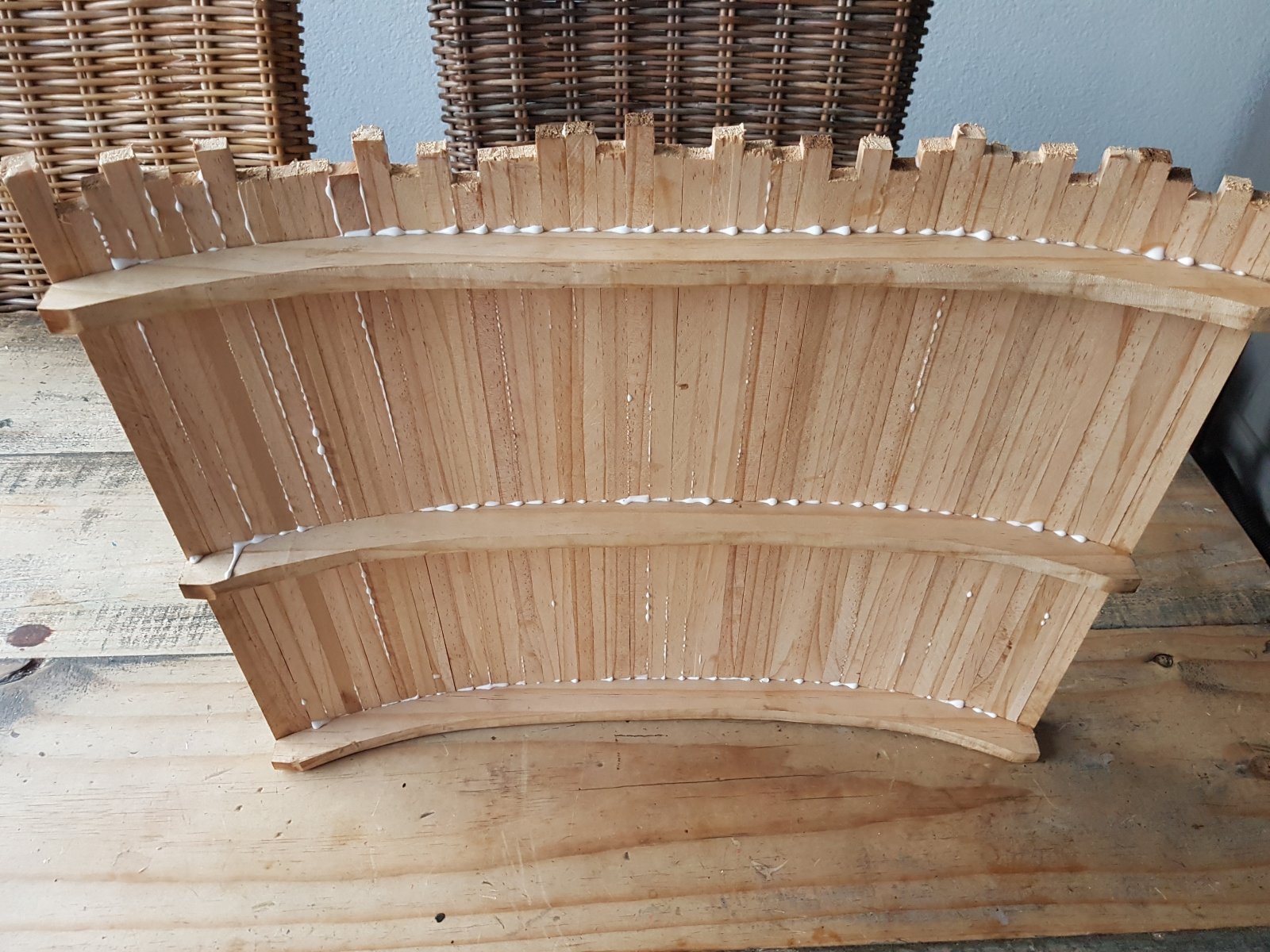

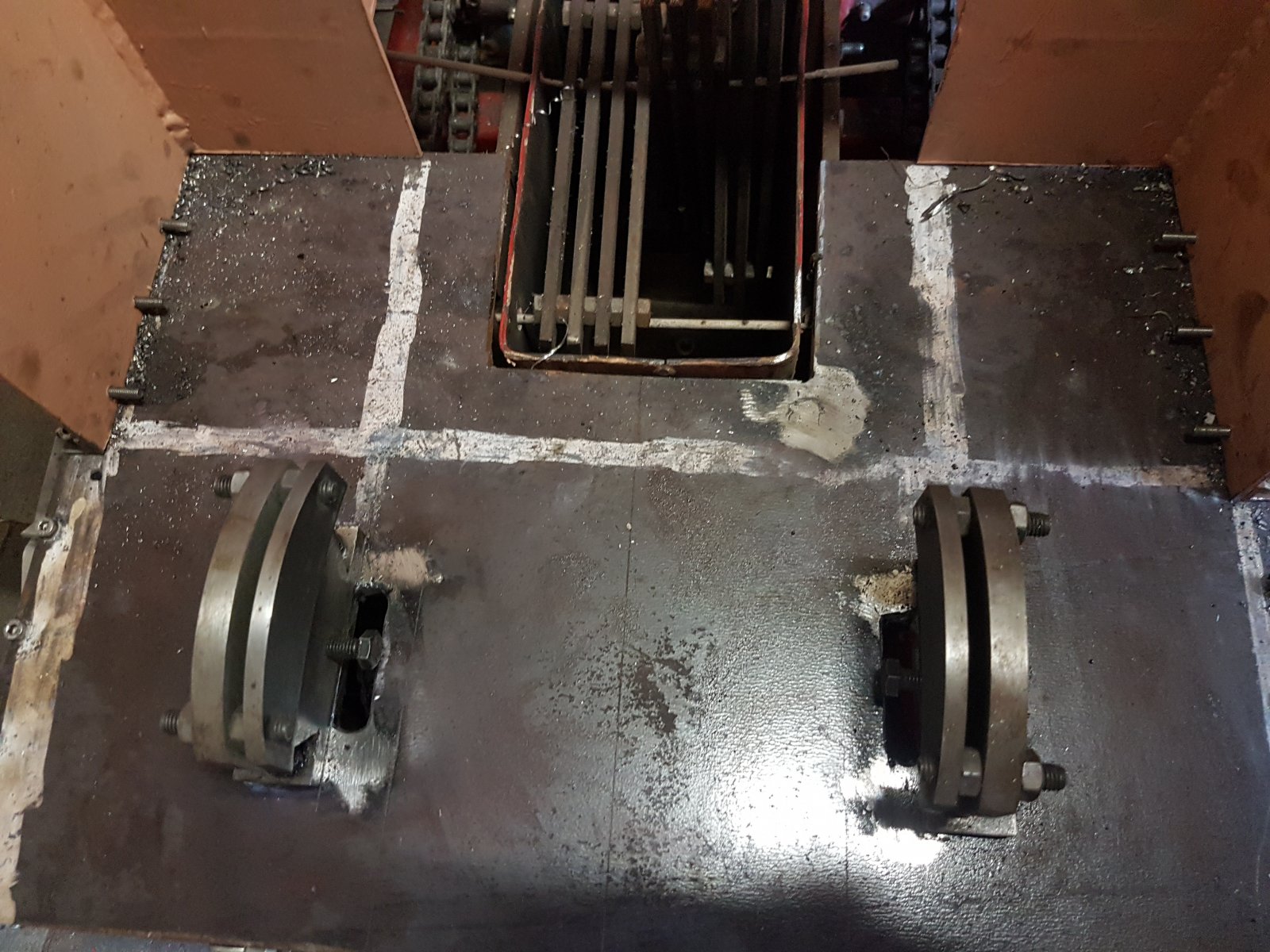

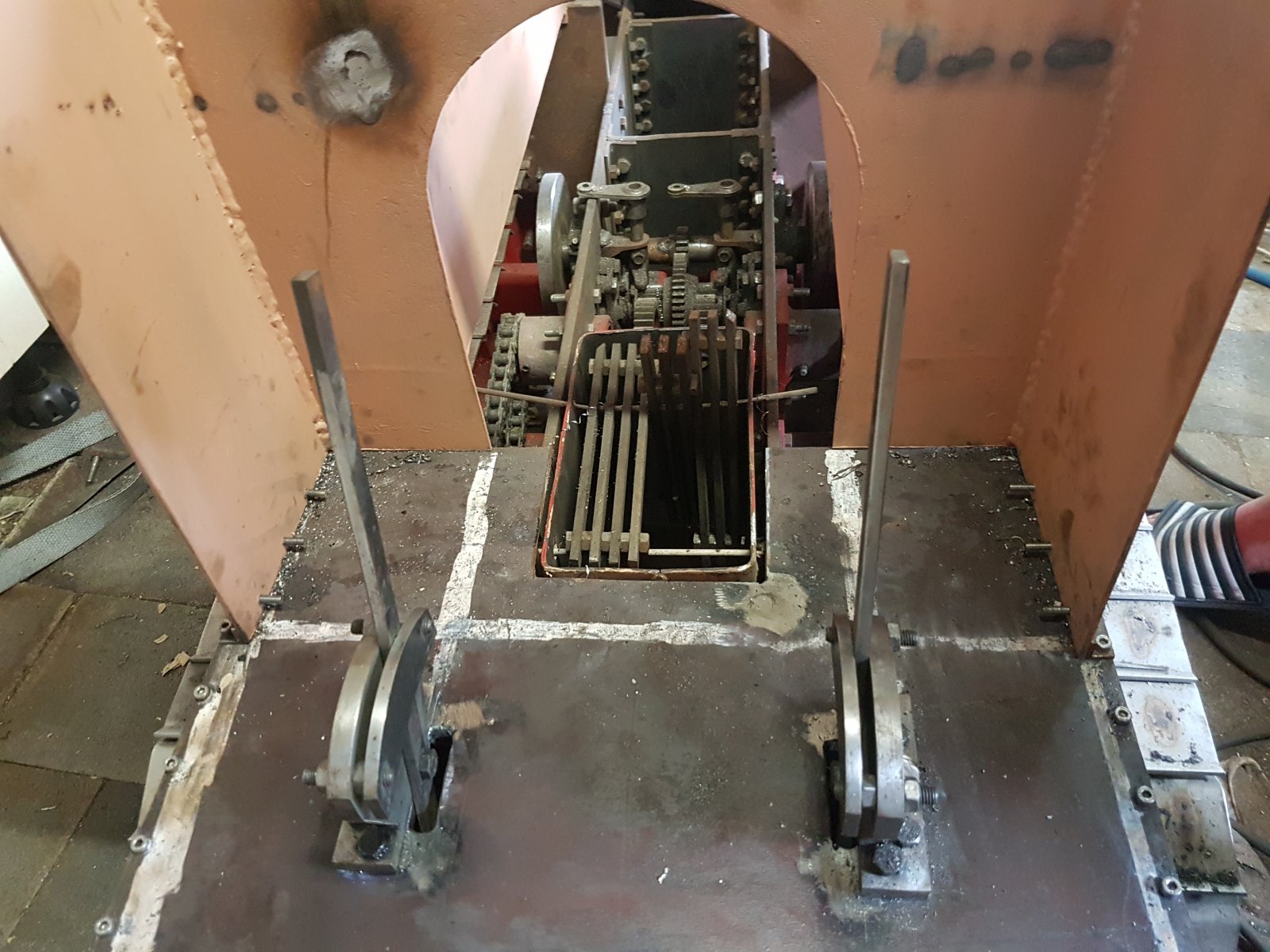

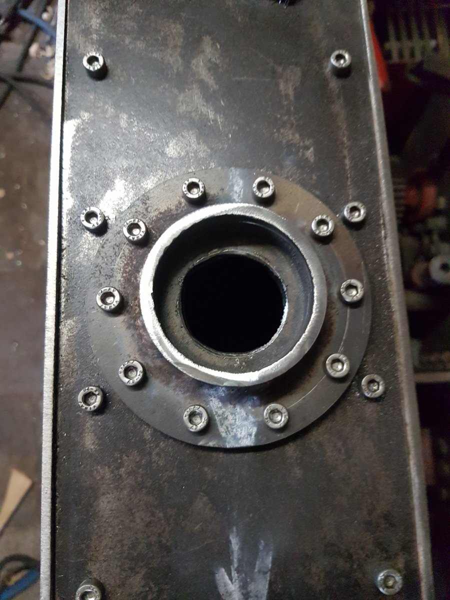

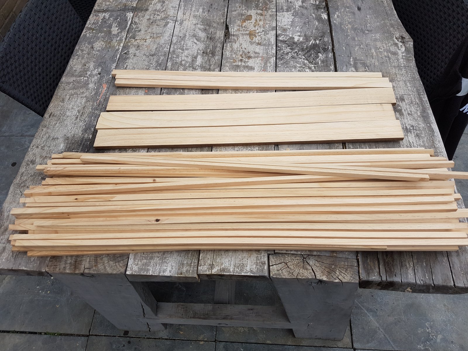

hout voor het dak en isolatie van de ketel het dak ook gelijmd moet nog afgewerkt worden. daarna de watertank deksels gemaakt. en de ontbrekende 4duimer eindelijk tegen aan gelopen happy mee. nu bezig met de stuurhendels aan het maken
te veel foto's bericht 2 dan maar.
nu de verbinding maken tussen de hendel en de tandwiel .

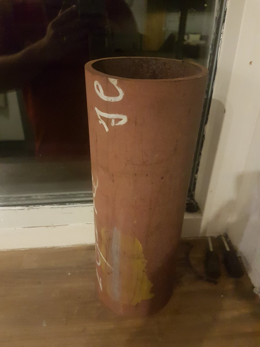

maar het mooiste van alles er is me vanavond toegezegd dat ik tussen nu en 2 weken mijn plaatjes voor men ketel krijg met 3.1 certificaat en doorstempel en dat voor 2 taarten
