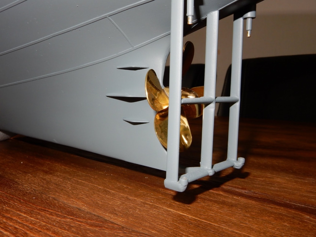

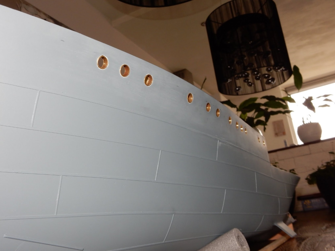

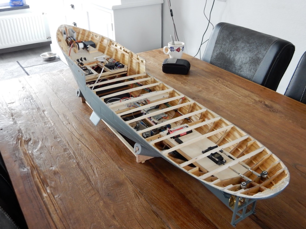

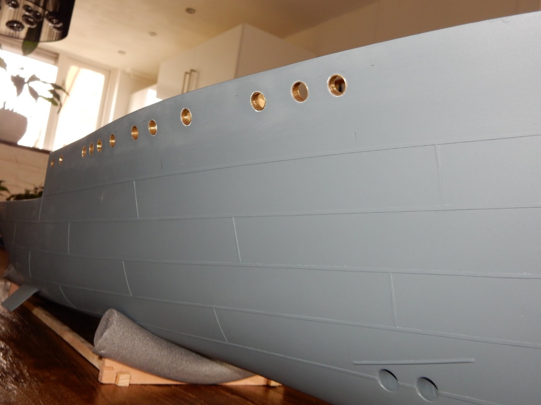

Even lopen stoeien met mijn camera. Bleek nogal wat verkeerd te staan en kreeg geen scherpe foto's. De optie macro was ook niet te vinden. Uiteindelijk verongeluk ergens op gedrukt, en dat bleek de macro functie te zijn. Dat had als gevolg dat ik nu wel fatsoenlijke foto's kan maken van dichtbij. Dus meteen maar even wat plaatjes geschoten van hoe ze er momenteel bij staat, met wat close-ups.
Wat ik tot nu toe heb gedaan sinds de laatste update, is het af maken van de patrijspoortjes. In totaal zitten er nu 24 in, en dat zijn de zoveel als ik kan tellen bij de Seawolf. Daarnaast is het ook een beetje goochelen met die dingen, en als er 1 niet helemaal correct zit, gaan we dat natuurlijk niet meer zien. Kwa afmetingen heb ik de elbe aangehouden, en hier en daar een patrijspoortje weggelaten zoals het op de Seawolf is.
Toen maar even begonnen aan de dekspanten. Ik had voor ik daarmee begon, al een sjabloon gemaakt waarmee ik alle spanten kon aftekenen. Dit houdt in dat de juiste ronding op het sjabloon staat, en deze dus op alle spanten exact overeen komen.
Voor nu eventjes wat plaatjes, tevens een test om te kijken hoe de foto's er op komen.
