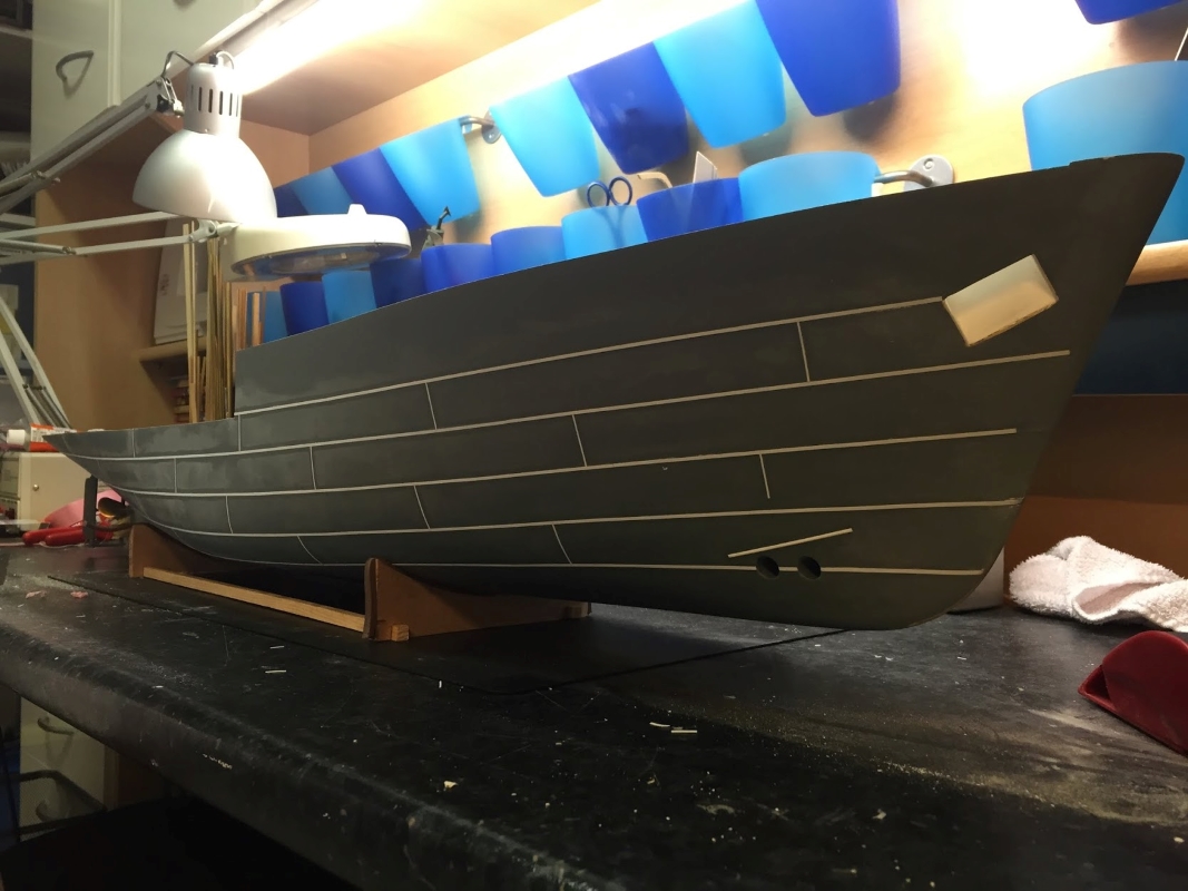

Dan weer wat anders. Het onderschip was toe aan details. Maar eens begonnen aan de belijning van het schip. Het idee was om de huidplaten een soort van te simuleren. Zoals het er nu uitziet, lijkt het nergens naar, maar met een nieuwe primerlaag zal het zeker al velen malen beter zijn. Dit is voor het eerst dat ik zoiets doe, dus het zou ook zomaar eens erg lelijk kunnen uitpakken. Dan is het er allemaal afhalen en opnieuw. Maar we zien wel.

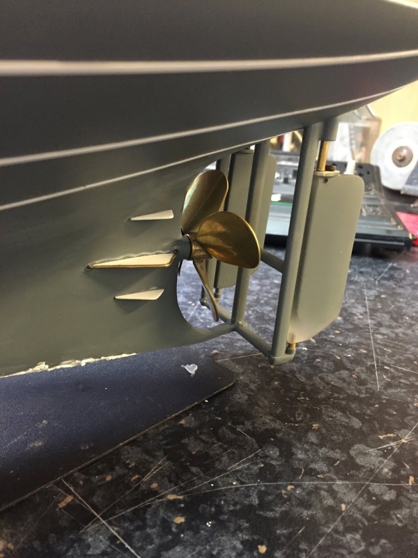

Daarbij ook gekeken naar wat er meer aan details op het onderschip zitten, zodoende kwam ik nog wat vinnen tegen bij de schroefas en nog wat halfrond staf bij de boegschroeven. Deze dus ook gemaakt en gemonteerd.

De vinnetjes:
De belijning:
Ja, er mist een stukje. Tijdens een kleine schuurbeurt afgetikt.

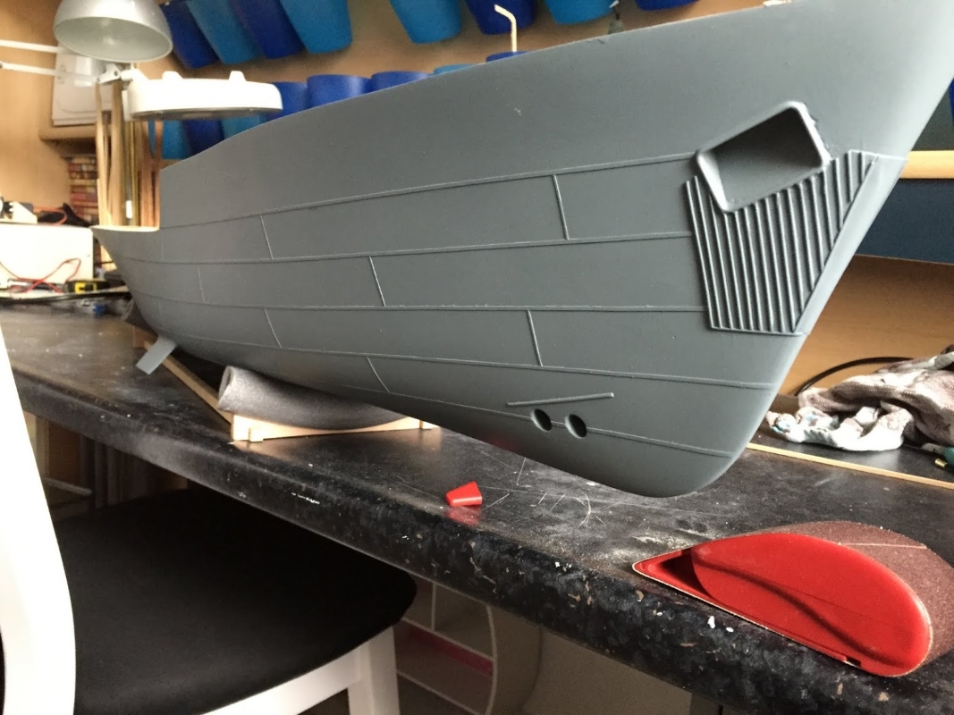

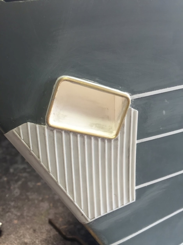

De Seawolf heeft voor op de boeg een metalen plaat, net onder de ankerkluizen. Uiteraard mag dit dan ook niet ontbreken op mijn model. Duss, maar eens mee aan de gang geweest.
Eerst materiaal uitkiezen. Dit werd uiteindelijk polystyreenplaat van 0,75mm dik, en kunstof rondstaf van 1mm.
Daarnaast moest er rondom te ankerkluizen ook rondstaf worden aangebracht. Hiervoor heb ik 1,5mm messing gekozen.
En dan helemaal klaar, op nabewerking na.
Zonet bezig geweest met het afwerken van een kant. Beetje plamuur, schuren en dan is er resultaat. Jammer genoeg ziet het er allemaal nog wat ''rommelig'' uit, maar dit verdwijnt wanneer de primer is aangebracht. Althans, dat hoop ik.
Zo, nu bezig om de andere kant gereed te maken, en dan eens kijken wat er nog meer aan details nodig is.

Mooi werk aan de boeg met die platen onder de ankerkluizen!
Toch een klein aandachtspuntje, de aansluitingen van de verticale profielen op de horizontale en schuine profielen is niet overal 100%, waarschijnlijk met het blote oog erg moeilijk te zien maar als het aandurft dat met plamuur op te vullen is dat zeker de moeite waard, op een echte jachtwerf is dit al onacceptabel, maar goed, dat is bijna alles op een echte jachtwerf, daar is het aller beste wat je kunt net goed genoeg...

Dankje! Ik snap wat je bedoelt! Ik zal vanmiddag eens gaan kijken. De andere kant is wel goed, want daar kwam ik al achter dat de profielen niet goed aansluiten en heb dat daar wel meegepakt. Zal nog even met een plamuurtje gaan klooien:)
