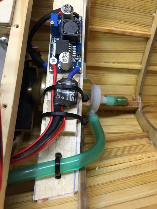

Gaatje in de romp gemaakt voorafgaand aan het spuitwerk, waar de koelwaterpomp op komt. Dit is allemaal aangesloten en is gereed om getest te gaan worden.

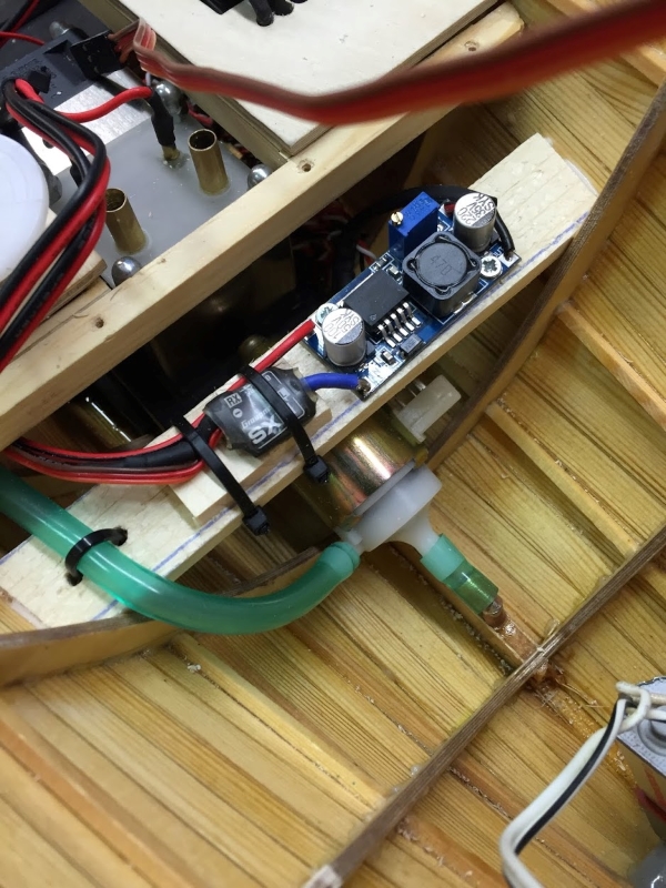

De pomp, regeling en miniswitch.

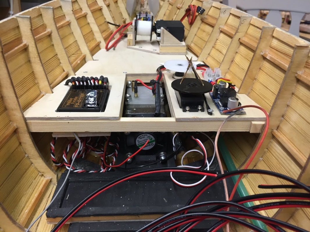

Voorin wordt het steeds voller.

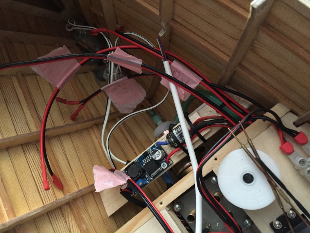

Inmiddels alles voor stroom is gelabeld en tot aan voren getrokken. Later kan ik beginnen met een verdeelblok.
En totaal. Begint wat te worden

Dit ziet er allemaal zeer netjes geordend uit, heb echter 1 vraagje.
Kan je er later nog bij als het dek er op zit? Kwestie van defecte onderdelen ooit te kunnen vervangen.
vgr Marc
netjes hoor Jeremy mooi overzichtelijk de electra , en de romp met roer :worship: vakwerk.
Dankje Erwin. Ik doe mijn best en dit is mn eerste bouw vanaf een tekening. Ik probeer kritisch te zijn maar mijn kennis gaat nog niet zo ver. :)
vgr Marc
Marc,
Dankjewel voor je compliment:)
Ik heb ales zo gemaakt dat het demonteerbaar blijft. Dat houdt in, alles zit geschroeft waar ik ng bij moet kunnen. De opbouw ligt redelijk ver naar voren, en dat betekent dat ik zelfs nog bij de boegschroeven kan komen om deze te demonteren mocht dat nodig zijn. Ontvanger ligt ook los, maar tussen schuim. Gaat dus niet trillen, maar kan er nog steeds uit. Pomp is ook demonteerbaar.
Ook de rookgenerator kan er nog steeds uit en staat klem tussem schuim. Zo blijft alles tijdens het varen goed zitten, maar blijft voor onderhoudt nog altijd bereikbaar.
Als je er maar bij stilgestaan hebt komt het wel in orde, en zo te lezen heb je er goed over na gedacht.Succes met het vervolg
vgr Marc
Klopt Marc, elke keer als ik iets inbouw, probeer ik het te beredeneren. Ik bouw nooit iets klakkeloos in. Zie net dat de rol van mn ankerwinch ook scheef is, maar even naar kijken dus.
Weer een stukje verder met de elektra. Voor in het schip een verdeelblok gemaakt waar ik zowel 12v als 6v kan af tappen. Het streven was om deze week alles wat nu in de boot zit, werkend te krijgen. Dat is gelukt op de roer servo na. Deze moet nog signaal hebben, en dan werkt die ook.
De pomp is in mijn belevenis nog een wat lawaaiig. Misschien wanneer de opbouw er op zit zal het gaan meevallen, maar dat moet nog uitwijzen. Als dit wel irritant gaat worden moet ik op zoek naar een alternatief.

Boegschroeven werken nu ook door middel van een regelaar, het CTI'tje heeft wel de hoge piep, maar niet irritant, immers gebruik ik hem toch niet continu.
Mini switches voor de rookgenerator en waterpomp zijn ook klaar en schakelen dus netjes uit en aan als ik dat wil.
