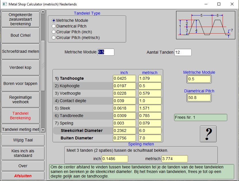

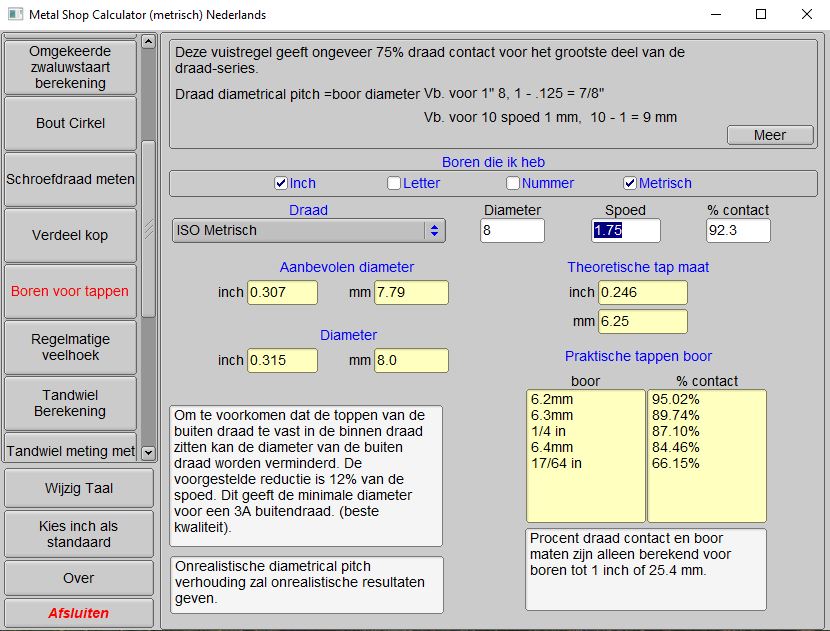

Ik heb nog een leuk gratis programmaatje gevonden voor de modelbouwers en metaalbewerkers onder ons (waarschijnlijk zullen diverse het al wel hebben)
https://granasat.ugr.es/2019/05/metal-shop-calculator/
Het is een leuk programma waar je veel berekeningen mee kunt maken.
