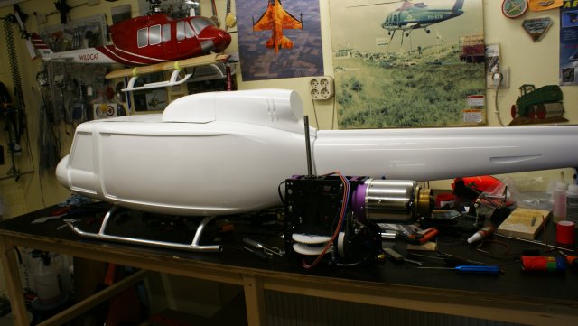

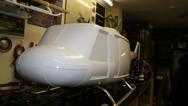

Hij is binnen!
3 grote dozen waar alles in zat we zijn nu bezig alles te bekijken.
We hebben de romp even in elkaar gestoken voor een idee van de grote.
full
full
Hij is GROOT.;-)
Nu eerst de werkbank eens opruimen ;-) en dan maar bouwen.
