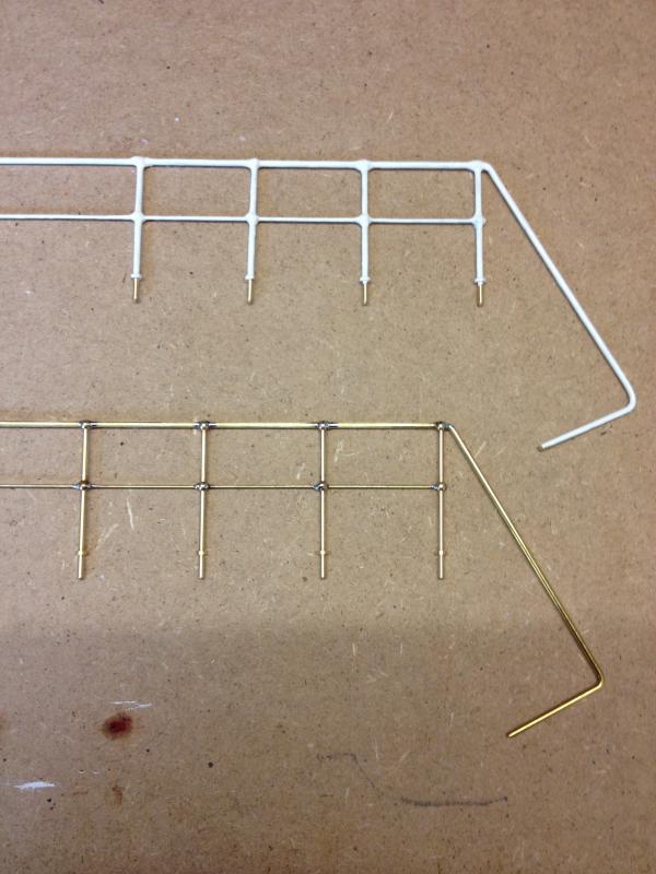

Ik heb s39 gebruikt voor de reling maar het was de eerste keer dat ik met een gasbrandertje aan het solderen was. Met elektronica gebruik ik nooit s39.
Varen afgelopen zaterdag ging goed alleen had ik geen ballast bij me dus lag de boegschroef boven water en werkte deze dus niet.
Oke Koen, ja ik zag een foto van de putter met plastik afgedekt trots in het water. Wordt een gaaf scheepje.
hoi Koen,
het solderen van je reling is inderdaat met wat veel tin gebeurt maar dat krijg je wel weg gevijld! voor de rest ziet het er héél mooi uit!
grtn Brecht
Bedankt voor de complimenten.

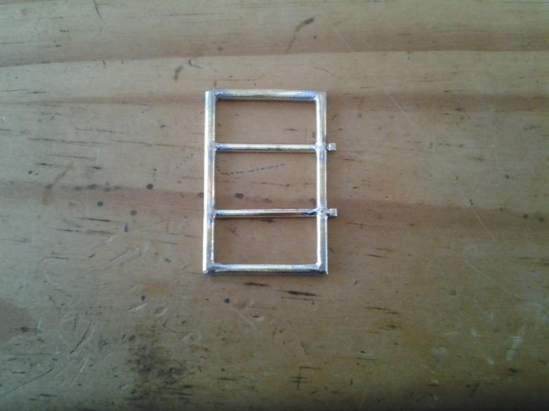

Vandaag het eerste deurtje gemaakt:

Heel netjes, Koen.
Ik zou even goed uitkijken voor de primer die je gaat gebruiken voordat je het in de lak zet. Zo uit m'n hoofd gebruik ik Epifanes Washprimer (Harm weet het ook wel, daar heb ik het van). Wat vreemd opdrogend spul, maar lijkt wel te werken. Ik had indertijd Stilleven non-ferro primer gebruikt, en die gaf (bij mij) heel slechte hechting.
Maar er zullen ongetwijfeld meerdere goede primers zijn, een vakman kan je wat dat betreft wel helpen. Wel uitdrukkelijk zeggen dat het messing/non-ferro is. Want wat op staal werkt kan wel eens bij messing niet werken.
Gret,
Ad
Ik heb het bij een watersportzaak gekocht.
Ja, daar zie je het wel omdat het volgens mij ook op aluminium schepen wordt gebruikt. Ik heb het van Correct Marine in Rotterdam.
@Koen
Wel oppassen met de combinatie primer - lak. De Epifanes Washprimer AQ is op waterbasis, dat betekent dat je dan ook moet aflakken met verf op acryl/waterbasis.
Dat overschilderen heb ik met normale thinnerverf gedaan Ad.
Ik zoek straks wel naar de product info.
Kan het nu niet vinden bij epifanes.com (=dus een slechte site)
epifanes.nl zegt voor een aflak met 2 component: systeem 2
voor een 1 comp systeem: systeem 1
Beschrijving:
Oplosmiddelvrije, watergedragen ééncomponent hechtprimer met een uitstekende hechting op nieuw aluminium, verzinkte oppervlakken, non-ferro metalen, glas en keramiek.
Toepassing:
Als hechtprimer op moeilijk hechtende oppervlakken, binnen en buiten, onder- en boven de waterlijn. Overschilderbaar met alle Epifanes één- en tweecomponent producten.
OK Harm, als het lukt, lukt het. Ik heb altijd begrepen dat je watergedragen verf wel over primers op oplosmiddelenbasis kan gebruiken, maar niet andersom. Wellicht is dit weer zo'n uitzondering die de regel bevestigt. Zoals ik schreef is het vreemd spul, en droogt het wat vlekkerig op.
Voor aflakken met lakken op oplosmiddelen basis gebruik ik spuitbussen van Rust-Oleum, dat werkt ook goed. Ook al een buitenbeentje, als het opdroogt blijft het een beetje vettig aanvoelen, en in het begin denk je dat het niet goed droog is.
Groet,
Ad
Is heel raar spul, maar ik heb er de aluminium plaat van de ketelisolatie in de hijskraan ook mee gedaan, daarna terpentine basis lak over gerold, was geen enkel probleem.
reling
Hoi Koen,
Ik ben bezig met de dusseldorf en ook aan de reling toegekomen.
Ik schuur het geheel en dan doe ik soldeerpasta op de te solderende plaatsen. goed verhitten en dan tin toevoegen. slurpt mooi in de gaatjes.
Gr Bas
Ja zo doe ik het ook alleen gebruik ik s39.
Primer probeer ik eerst die van de action omat die ook de kleur voor de reling heeft ,werkt dat niet dan probeer ik weer een andere.
