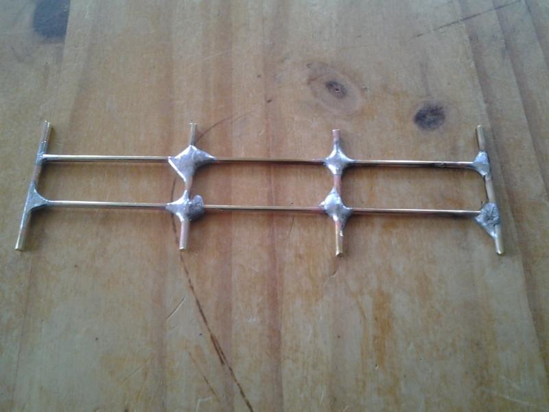

Net klaar met het eerste stukje reling solderen. Zie hier het resultaat:
full
Er is nog niet gevijld omdat er boven en onder nog een messing staaf komt + het stuk moet nog langer.
Beetje veel tin gebruikt, maar zo te zien wel netjes gevloeid.(goed schoon gemaakt en warm genoeg)
Als je nu klaar bent met deze railingen, weet je precies hoe het moet. ;)
Misschien dat je met een normale soldeerbout die je van onder de soldering er tegenaan houdt (zodat de druppel langs de bout loopt uit de railing weg) nog eerst een druppel tin weg kan smelten, dat scheelt vijlen.
Tin vijlen met een zoetvijl betekent meestal dat je de vijl dichtsmeert.
Een grove vijl gaat meestal stuiteren.
Hoe is het met je vingers, geen verbrande stukken?
Ik zal de volgende ronde proberen minder soldeer te gebruiken.
Wat betreft mijn vingers: ik ben zo slim geweest om met een klein tangetje te werken dus ik heb me niet gebrand:p
Wat betreft mijn vingers: ik ben zo slim geweest om met een klein tangetje te werken dus ik heb me niet gebrand:p[/QUOT
Beetje vloeimiddel gebruiken, Koen.
Vloeimiddel aanbrengen met een fijn penseeltje.
Soldeerd mooier en veel minder tin nodig.
Als het af is even goed afspoelen met water.
Voor electronica solderen Nooit geen s39 gebruiken, maar soldeerflux.
