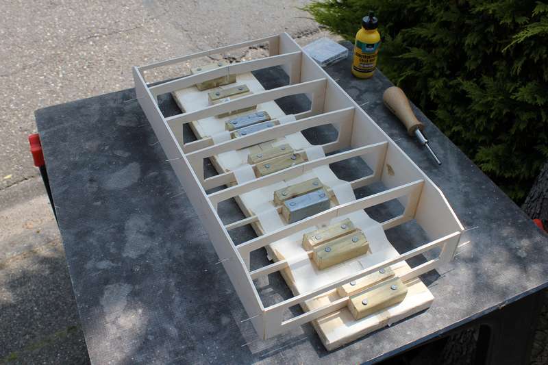

vandaag de spanten vastgezet op de werf misschien maandag de zijkanten erop lijmen :D
full

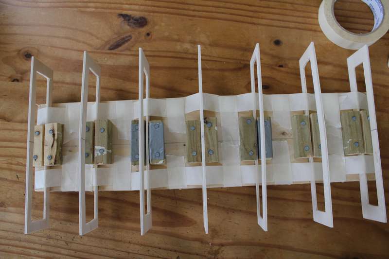

lijkt me lastig te verwijderen naderhand... zou ze denk ik geschroeft hebben. of zoals bij andere boten de spanten op verwijder stroken zetten
de spanten staan tussen 2 blokjes hout die vast zitten en aan de zijkant zit tape wat ik met de schaar door kan knippen als de zijkant en bodem erin zit.
Geen idee of bruislijm werkt.
Ik ben zeer te spreken over BISON D3
Watervast en redelijk snel sterk.(droog)
Heb heel mijn onderlosser er mee gelijmd.

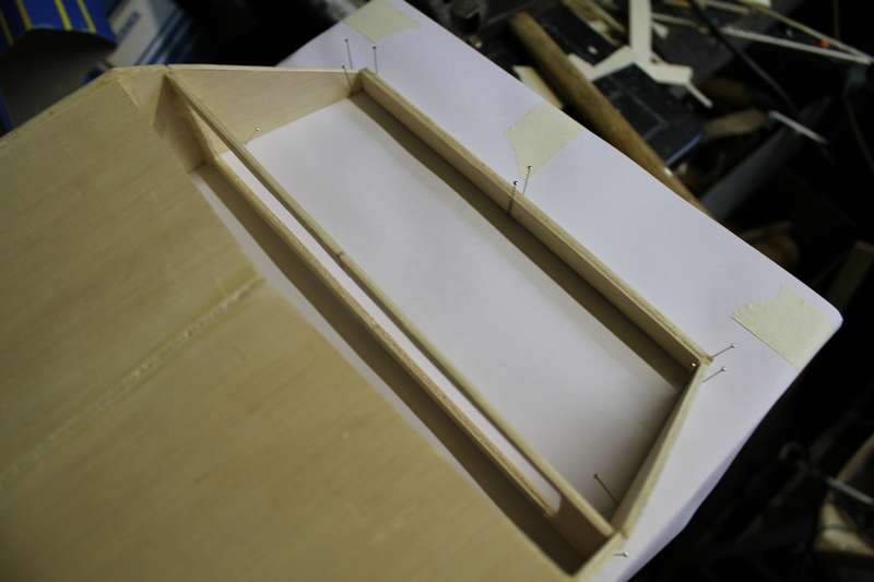

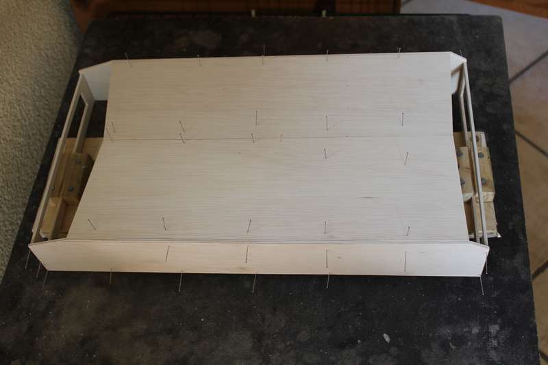

ga bijna weer lijmen(vandaag of morgen)

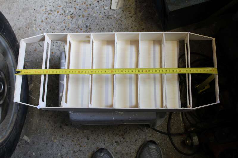

nee vind ik nog niet
als je de laatste foto bekijkt is het juist zo een sorteer bakje voor bestek in te leggen hahahahaha
als er nu een dek op staat en een stuur hut dan kan je van een boot spreken
